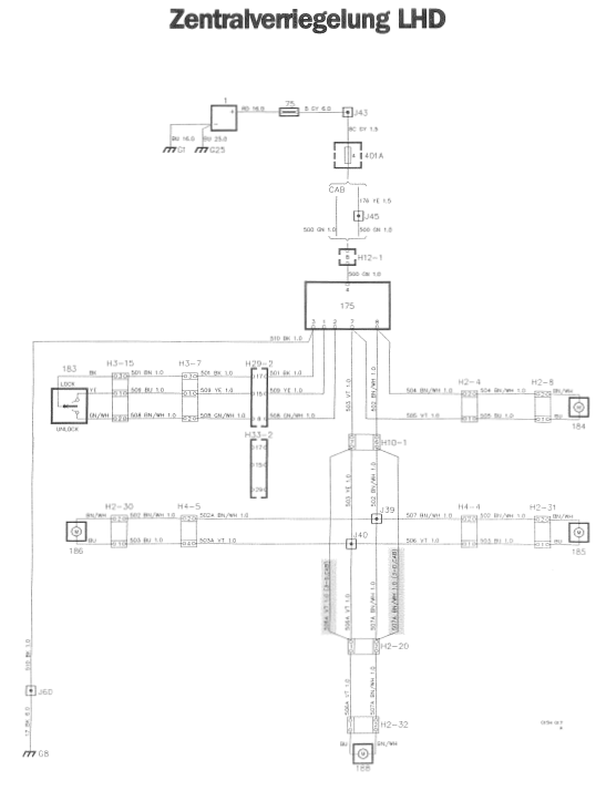

Ich versuche gerade rauszufinden warum die 15A-Sicherung der Zentralverriegelung (unter der Rückbank) in unserem 1993er-Cab immer durchbrennt.
Ich habe das Steuergerät inzwischen abgesteckt, die Sicherung brennt immer noch durch sobald man eine neue einsteckt.
Der Blick in den Schaltplan verrät daß eine der beiden rot markierten Leitungen wohl den Kurzschluß verursacht.
Ich habe nachvollzogen daß von der 15A-Sicherung 401A unter der Rückbank zwei Leitungen (gelb->blau und grün) abgehen und links vom Mitteltunnel nach vorne verlaufen.
Weiß jemand wo J45, J73 und H8-6 zu finden sind? Alle drei sind in der ComponentenList im OfficialServiceManual nicht erwähnt.
Das würde es mir ermöglichen die Leitungen aufzutrennen um den Schadensort einzugrenzen.
Kommt man an den 12pol-Verbinder H12-1 hinter der Instrumententafel über die linke vorderer Lautsprecheröffnung?
Habe erstmal nichts gefunden.
Oder muß man da von unten dran (grrr, Kniebrettausbauen kann ich zum Glück inzwischen im Schlaf).
Das ganze fing an nach Schweiß- und Lackierarbeiten, die allerdings vom vermuteten Leitungsverlauf weit entfernt waren.
Wenn jemand Wissen zum Leitungsverlauf oder den Ort der unbekannten Verbinder J45, J73 und H8-6 sowie H12-1 hat dann würde das sehr weiterhelfen.

Trotzdem würde ich in dem Bereich suchen. Würde mich wundern, wenn dort nicht "durchgegahrte" Kabel zu finden wären.
Ansonsten ziehe ersmal den H8-3 ab, welcher der Beschreibung nach ja in der Nähe der Sicherung sitzen müßte.
An den 12-1 kommst Du wahrscheinlich (würde ich mal so raten) am besten nach Ausbau der Armaturentafel.
J45 ist der Crimpanschluß am Sicherungsträger, den du auf dem Foto rot eingekreist hast .
J73 muß an der Steckverbindung zum ZV Steuergerät sein. H8-6 ist rechts unter dem Armaturenbrett hinter dem Knieschutz.
H12-1 steht doch auf deinem Schaltplan. Mach mal das Kniebrett raus dann kannst du alles sehen.

Aber bist Du bei j45 sicher? Rot eingekreist zeigt ja daß dort gelb+grün zusammen abgehen, das findet sich im Schaltplan nicht wieder. Dort geht es gelb in J45 rein, und kommt blau wieder raus.
Ich habe gerade die Vermutung daß J45 der 8fach-Stecker direkt neben dem Sicherungskasten unter der Seitenverkleidung HL ist. Dort geht es gelb rein und kommt blau wieder raus. Werde ich nachmessen.
Wenn J73 der Pfostenstecker am ZV-Steuergerät wäre, dann müssten alle Leitungen darüber laufen...

Denn "Jxx" sind immer reine Verteiler. Der 8fach-Stecker dürfte der H8-3 (siehe #2) sein.
"H" sind Steckverbindungen mit x (nicht immer vollständig belegten, geht nur nach der Steckerbauform) PINs.
Und nach dem "-" wird einfach durchgezählt. Der "H8-3" ist also der 8polige Steckverbinder mit der laufenden Nr. 3.

Hier der Stecker für das ZV-Steuergerät. Pin 4 (12V-Versorgung) ist grün, der Schaltplan verlangt aber eine blaue Leitung.
Pin 3 hat 2 Leitungen, im Schaltplan ist nur eine Leitung eingezeichnet.
Der Schaltplan hat in der Fahrertür auch einen ZV-Motor, statt einem Kontaktschalter.

Ich wollte schon fragen, mit welchen Schaltplänen Du arbeitest, denn normalerweise kann (und muss) man deren Inhalt schon recht ernst nehmen. Aber hier löst Du den Spaß ja auf:
... daher liebe ich zerpflügte Schaltpläne ohne Querverweise wie im Bentley überhaupt nicht.
Dass die Schaltpläne (nur) die US-Ausführung darstellen, ist Dir bekannt?
Im "echten" WHB 3-2 M91-92 (zu 93 gab es zu diesem nur ein paar Einlegeblätter für Änderungen) sind für US an der Stelle gesonderte Schaltpläne dargestellt. Hier mal der für uns gültige:
