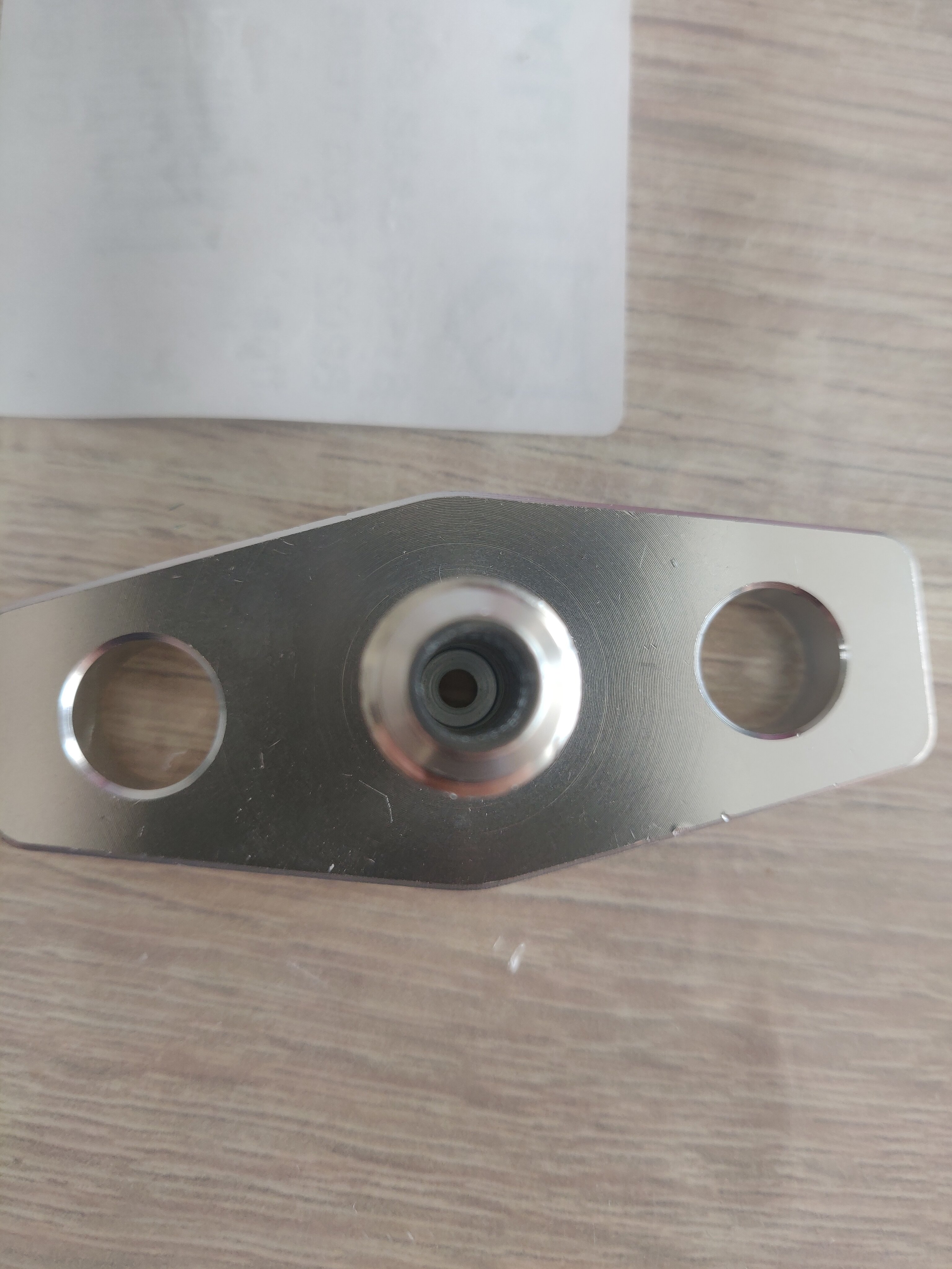

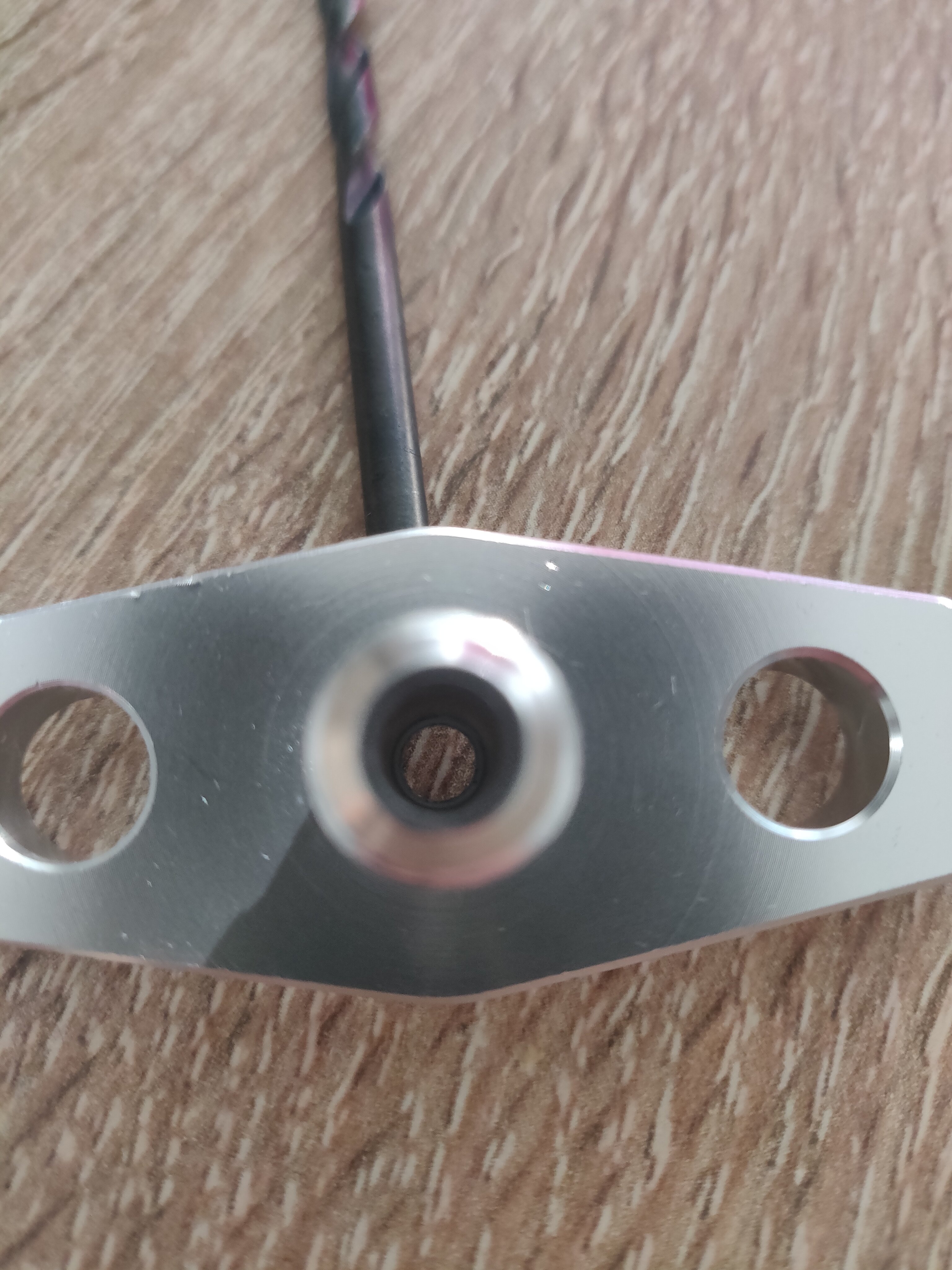

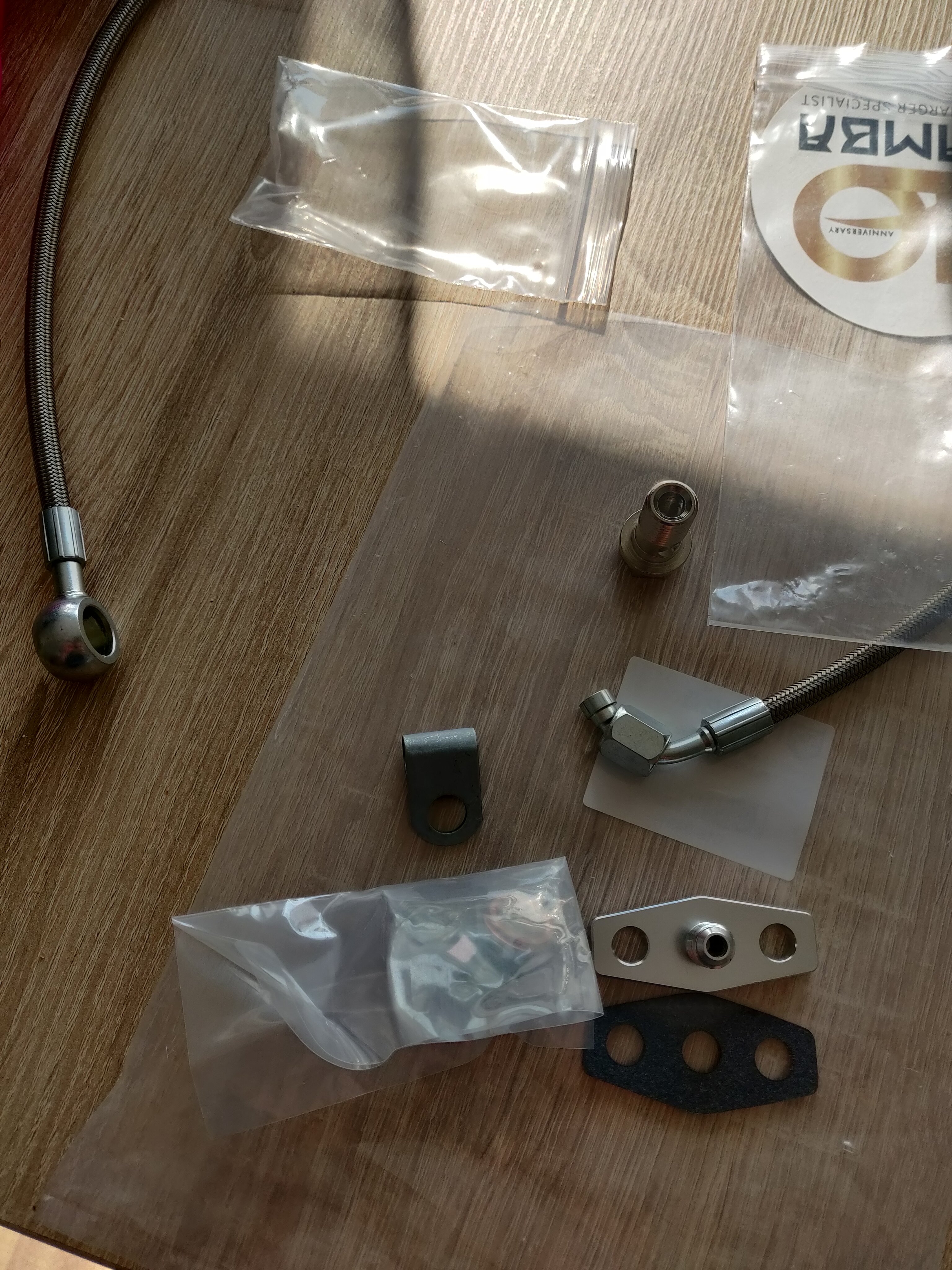

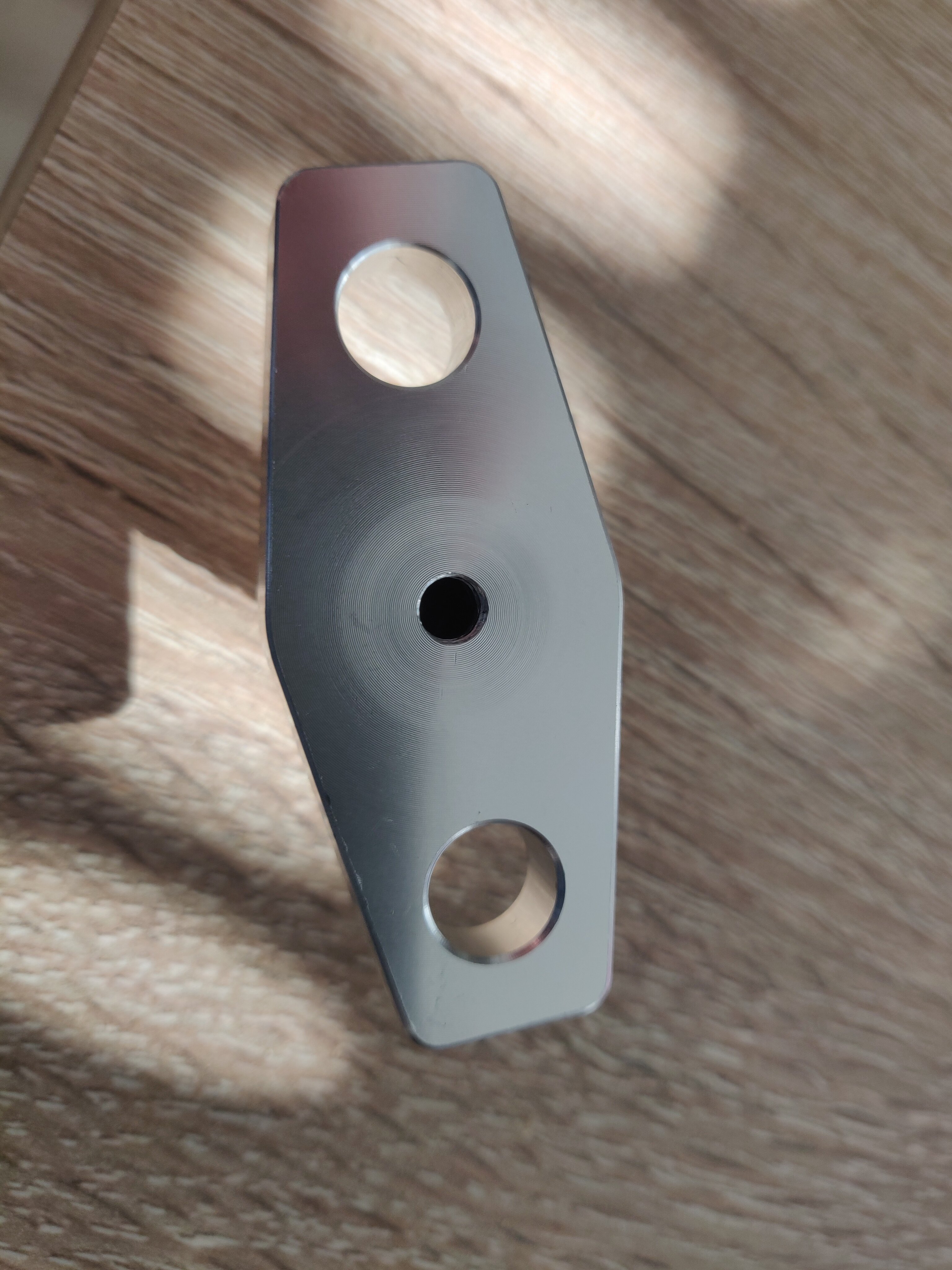

Das Leitungskit ist heute schon bei mir angekommen. Die Verengung ist nicht separat ausgeführt, sondern im Flansch direkt integriert:
IMG_20240802_165345.thumb.jpg.de7c07ccf88eda9f1e62288df49dcdb2.jpgIMG_20240802_165359.thumb.jpg.897f537abe9c2dde7617749ccafcefd3.jpg
Ich werde jetzt wahrscheinlich das Loch so gut es geht aufbohren, damit genug am Turbo ankommt.
Ansonsten macht das Kit einen soliden Eindruck:
Ich warte noch auf das Hitzeschild am Turbo und dann kommt beides ins Auto.

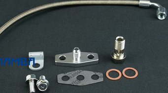

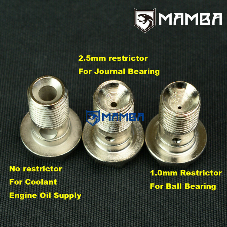

Zum Restriktor hab ich noch dieses Bild von Mambatek gefunden, das kann ja vielleicht ein Anhalt sein fürs Aufbohren.
MambatekTurbo-lleitungHohlschraubenRestriktor.thumb.jpg.7450e91f3ce06eb37cc6bcffaafe540b.jpg

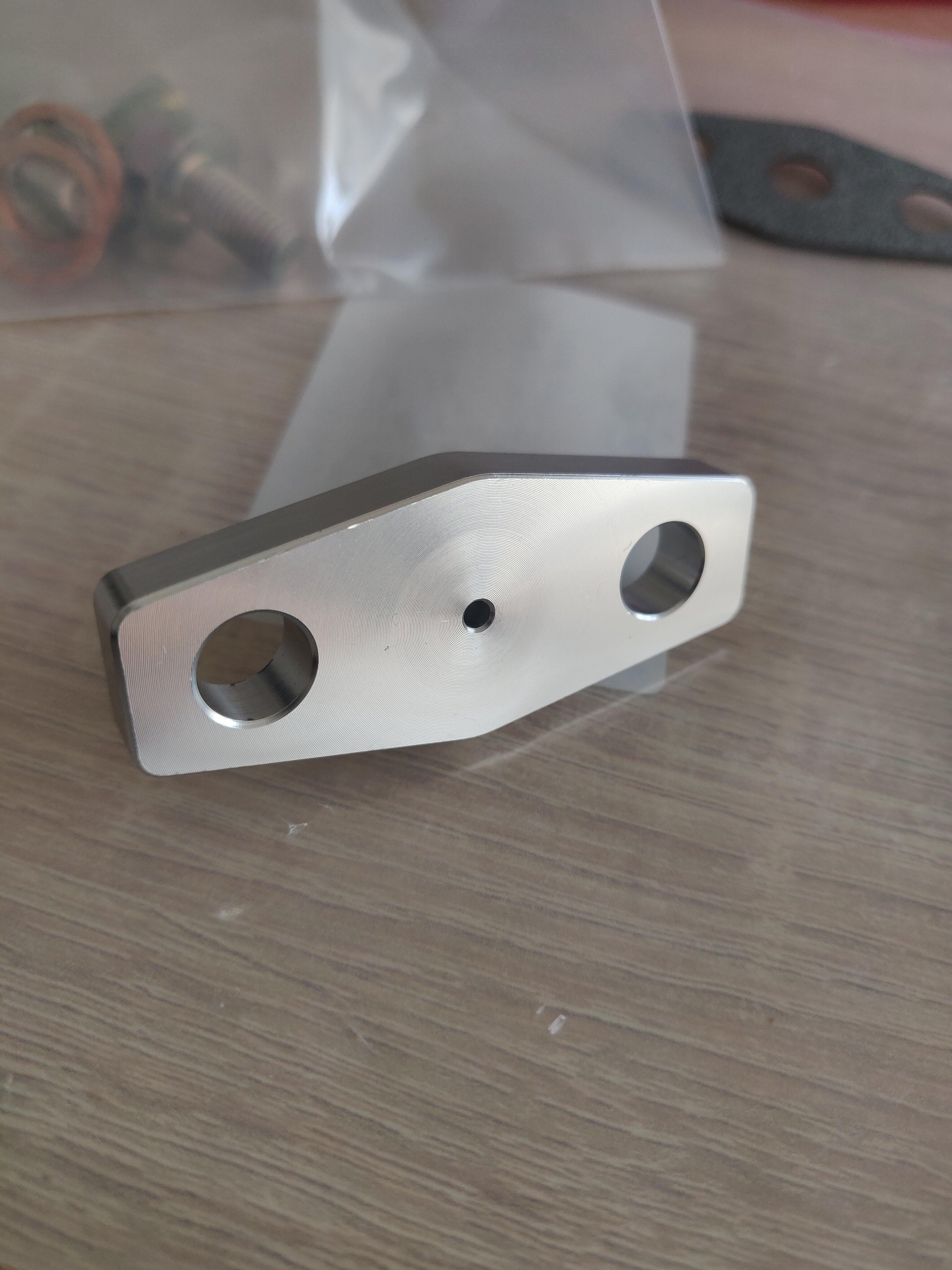

Ich habe jetzt auf 4mm aufgebohrt:
IMG_20240802_184125.thumb.jpg.7e3c936a118a12143b11aa16e36bd8d9.jpg IMG_20240802_184213.thumb.jpg.d0b4047e8e152daea6edc7cff36966b0.jpg
Ich werde mich da auch nochmal am Originalteil orientieren. Ein bisschen mehr ausbohren wäre noch möglich.

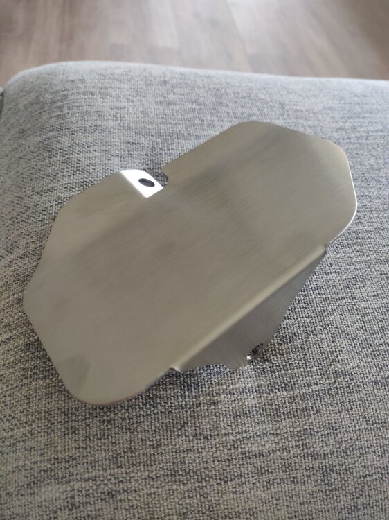

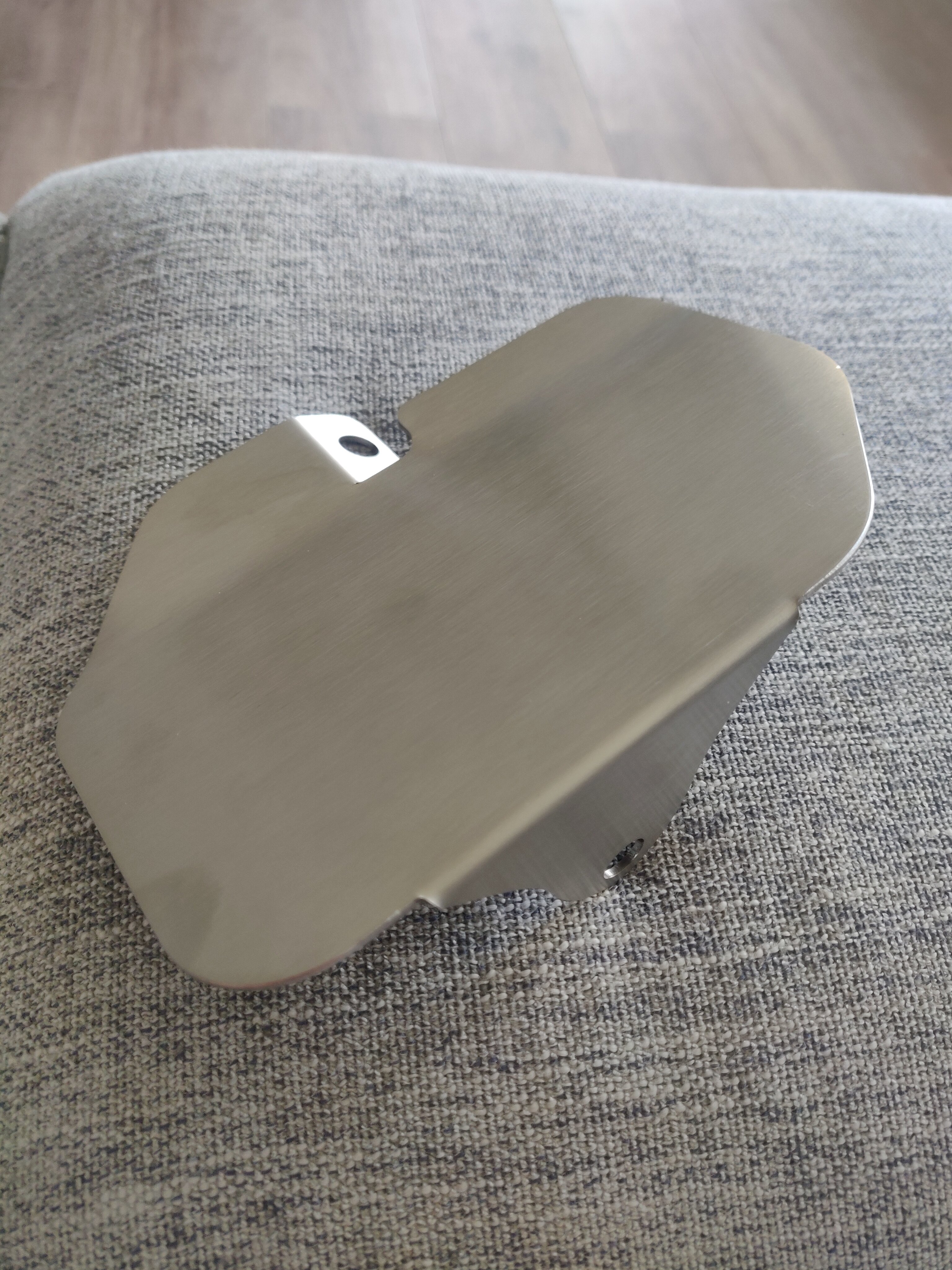

Das Edelstahl-Hitzeschutzblech von Abbott Saab ist heute auch eingetroffen:
Jetzt fehlt nur noch eine neue Kupfermutter für das Blech und dann kann ich alles auf einmal erneuern.
Das sieht aber sehr ordentlich aus. :top:
