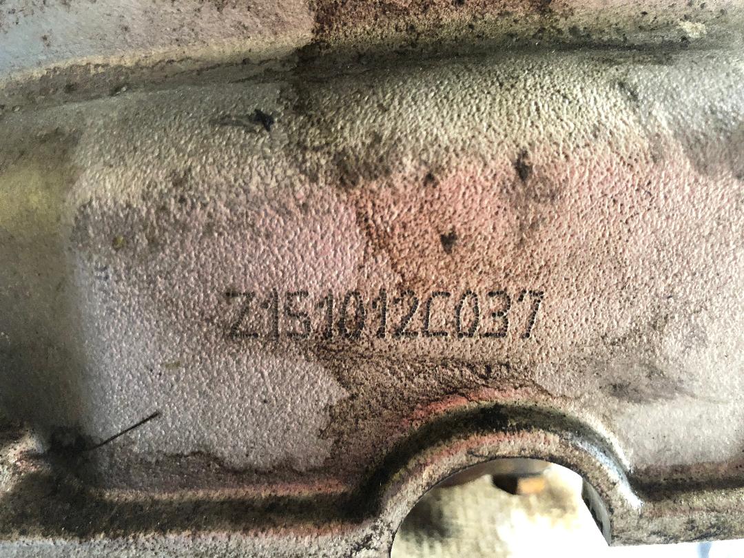

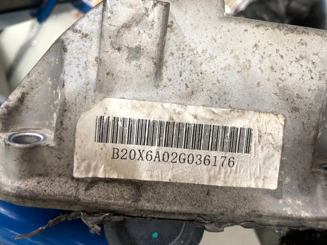

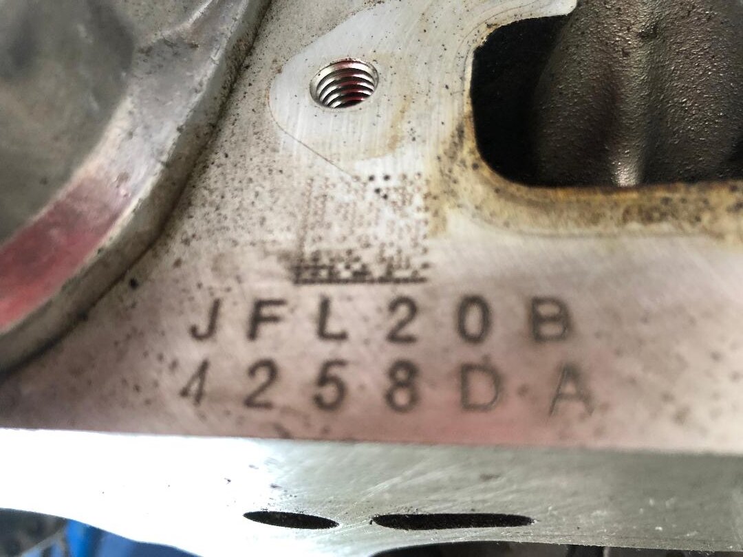

Wenn (!) es ein echter SAAB-Kopf wäre (!) müßtest Du direkt auf dem Kopf (würde zuerst irgendwo auf den Stirnseiten suchen) eine 7stellige Teilenummer, wie z.B. 91 86 941 oder 91 86 933, finden. Wenn Du diese findest und hier postest, kann man Dir evtl. weiterhelfen.
Und ansonsten gab es bei den B205 meines Wissens bei SAAB nur einen Kopf. Die unterschiedlichen Leistungen resultierten dann aus mit oder ohne Ladedruckregelung.
Foto vom Zylinderkopf nummer, oder das zweite nr , oder auf dem deckel aufkleber
Das sind fos zugesendete vom Werkstatt wa sd hat Zylinderkopf ausgebaut

Da die auch eine eigene Gussform für den Deckel hatten und die Nummern nicht wirklich nach Saab aussehen, wird man mit Saab Unterlagen kaum weiter kommen.
Wie ich oben schon schrieb, wenn dann einen kompletten Saab B205 einbauen. Nur selbst da bleibt das Risiko, dass die am Block oder Kopf irgendwelche Aufnahmen geändert haben.
