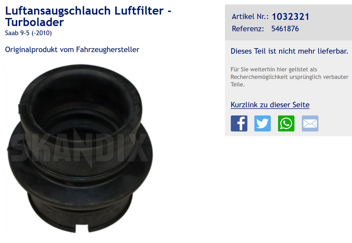

suche #1032321 Ansaugschlauch für 2.2 TiD, der an den Turbolader kommt.
Neu leider nicht mehr verfügbar. Gerne auch Alternativen oder "eigene Bastellösungen" willkommen.

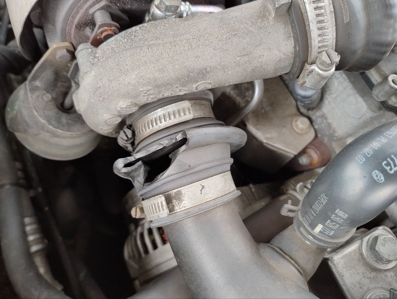

Danke, das ist das Schlauchstück vom Ladedruck oben auf dem Ventildeckel. Ich suche das Teil von der Ansaugung direkt am TL…
Anbei die Bilder…

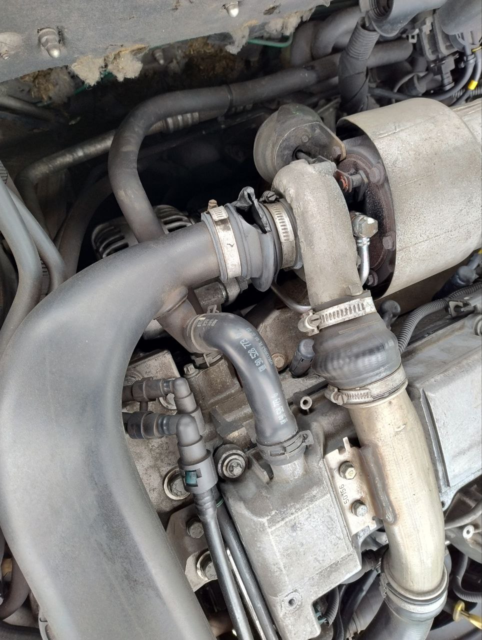

Ne, das wäre der dahinter. Druckseite, deutlich steifer da dort weniger Bewegung ist. Also auch nicht gut für davor, selbst wenn der Durchmesser passen sollte.
Anbei die Bilder…
Hm, das sieht aber recht schlecht ausgerichtet aus. Oder hat sich der Motor (Lager) weg bewegt? So wundert es nicht sonderlich, dass der Schlauch da kaputt geht.
Da das Saugseite um Luftfilter ist, Zur Not einfach ein Stück Motorradschlauch drüber ziehen
:cool:. Soll ja nur dafür sorgen dass dort keine ungefilterte Luft am LMM vorbei rein kommt.
Das blöde ist halt, dass bei solchen Fahrzeugspezifischen Teilen bei Lott, Auto*** & Co nie die Durchmesser mit bei stehen. Es gibt sich ein passendes Teil von einem anderen Wagen.
neuer Versuch:
https://www.rendcarparts.com/parts-for-saab-car/12775121-5327986-5328133-5460308/RDSHK7A
der vorherige Link klappte heute morgen noch, gebraucht wird wohl das Teil im Bild Mitte, die anderen Teile schaden aber auch nicht.
Um 21 Uhr 1 piece in stock

Hallo zusammen, danke für alle Antworten. Das Teil scheint es nicht mehr zu geben.
Der Saab fuhr damit noch unauffällig, meine Eltern sind so in den Alpen samt Wohnwagen angekommen. 363.000km ;-)
Der Tipp mit dem Motorradschlauch ist gut. Das könnte halten. Hatte es mit einem Klebeband aus dem Hausbau geklebt, das hält auch (noch)…
