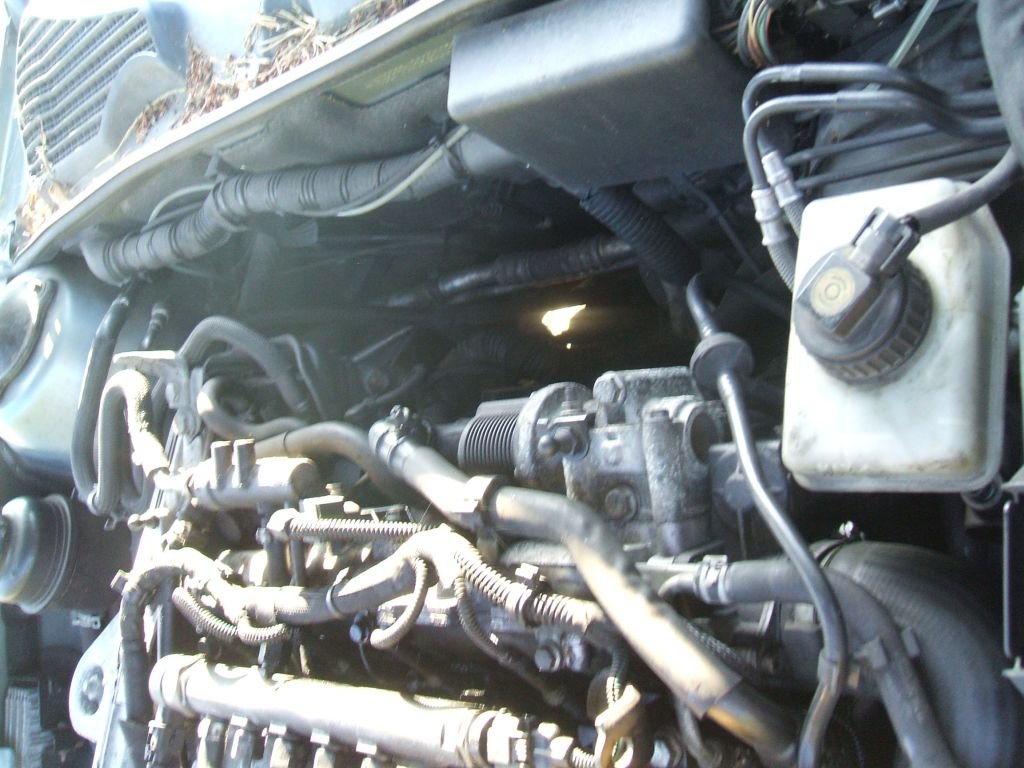

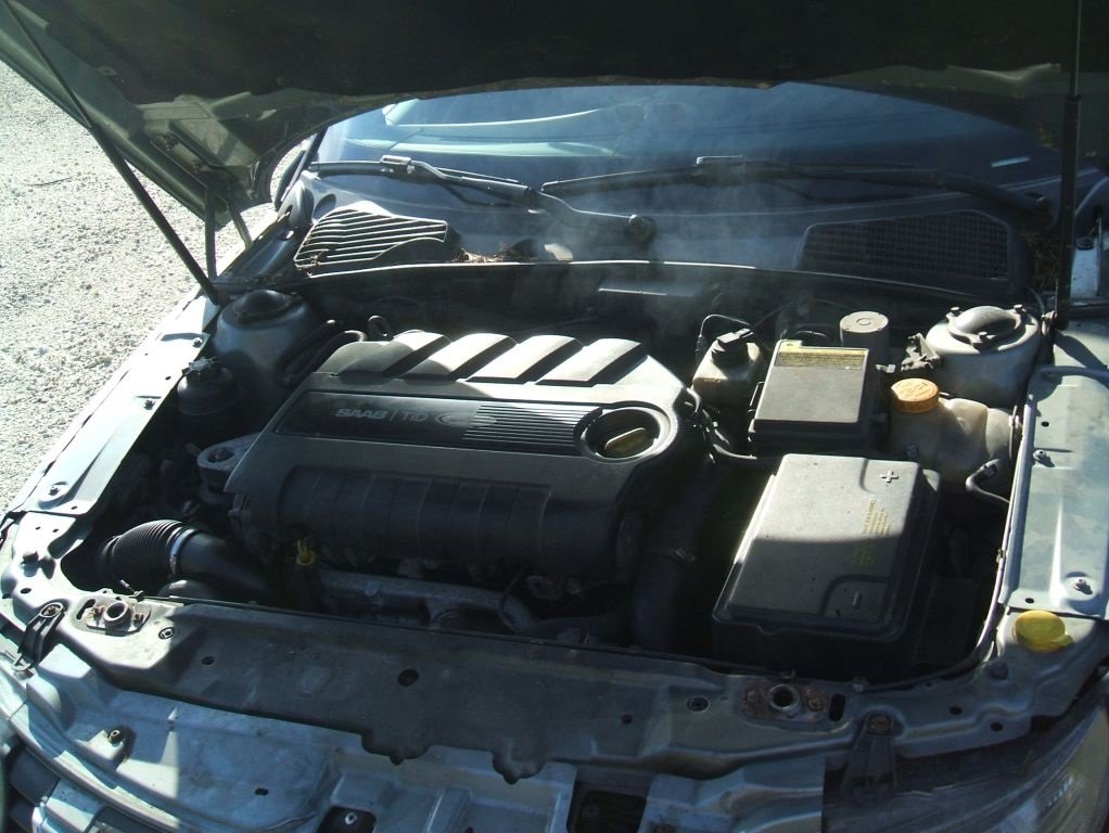

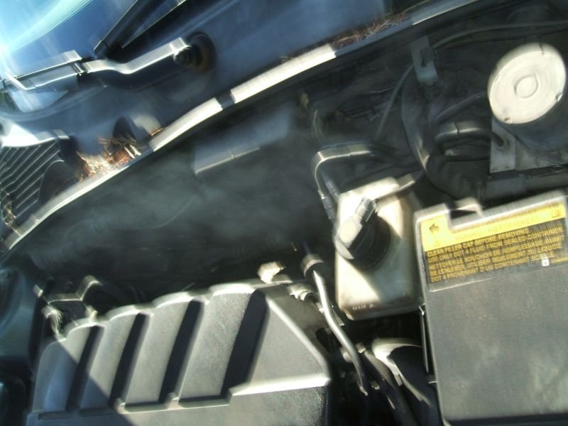

Bild A:
Schock!!! Dampf/Qualm aus dem Bereich zwischen Stirnwand und Motorblock.
War während der Fahrt nicht zu sehen!
Bild B:
Hier sieht man's deutlicher!
Ursache: (Für mich) unklar/nicht erkennbar!

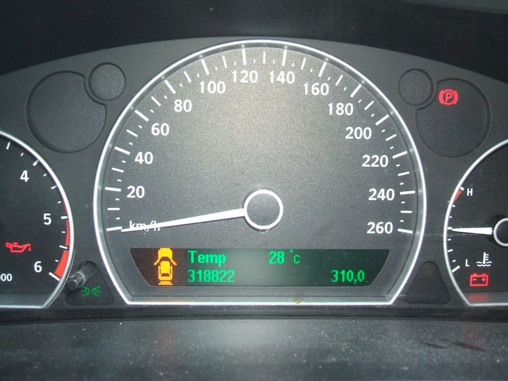

Bild D:

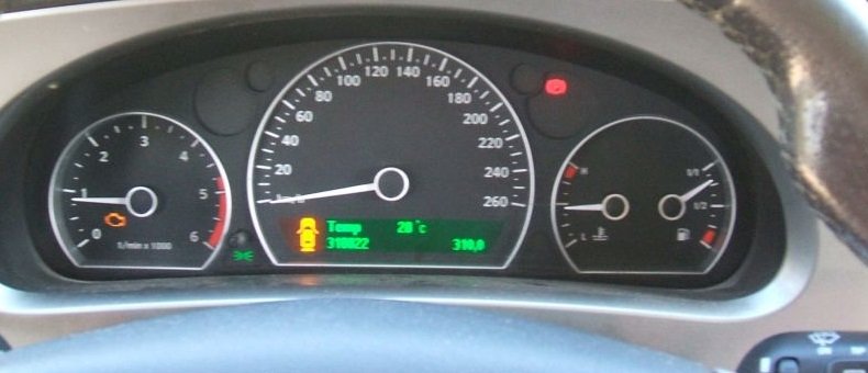

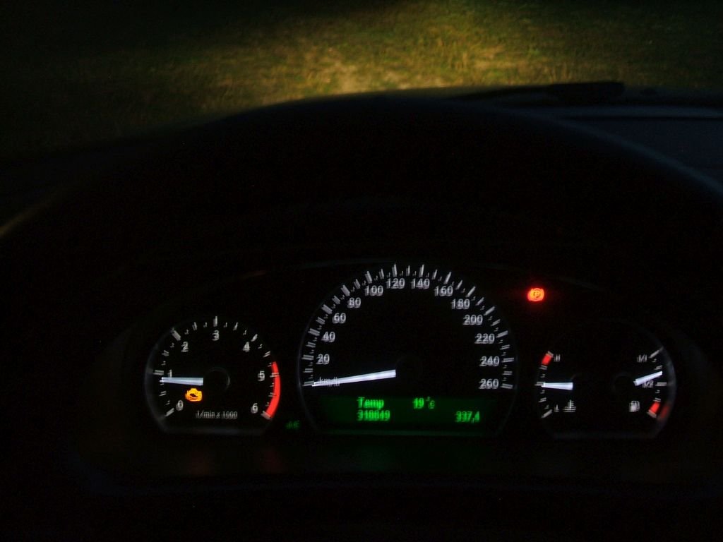

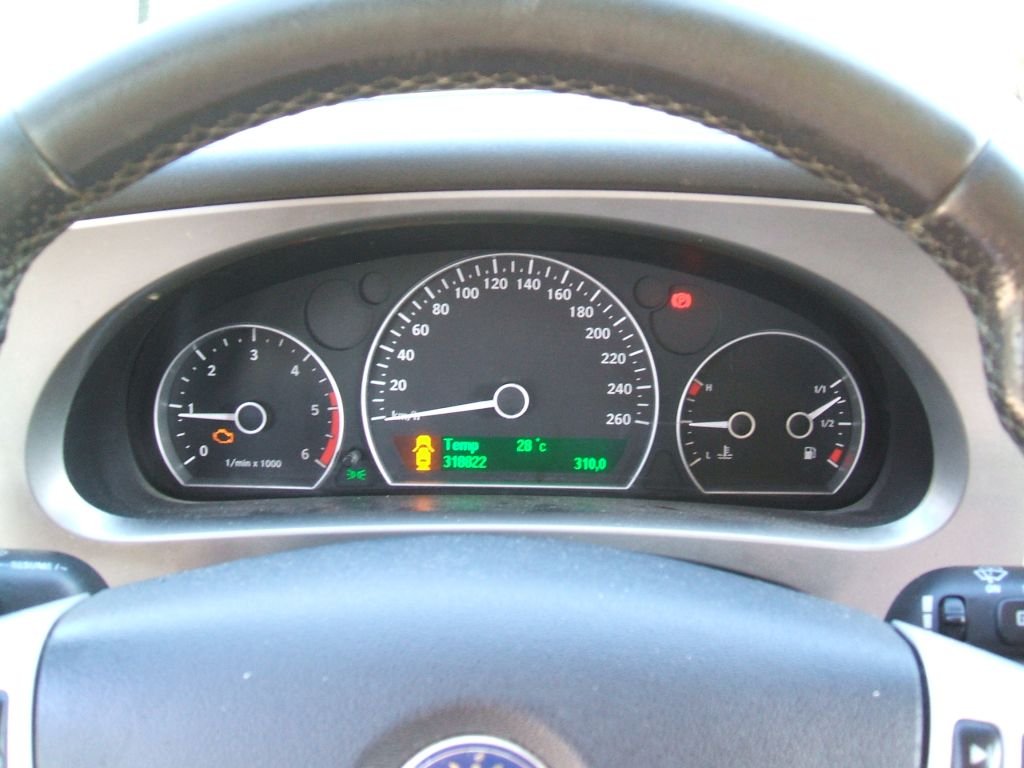

Das sagte mir der Tacho während der Fahrt und dann - 20 Sek nach Qualmfeststellung - im Stand bei laufendem Motor.

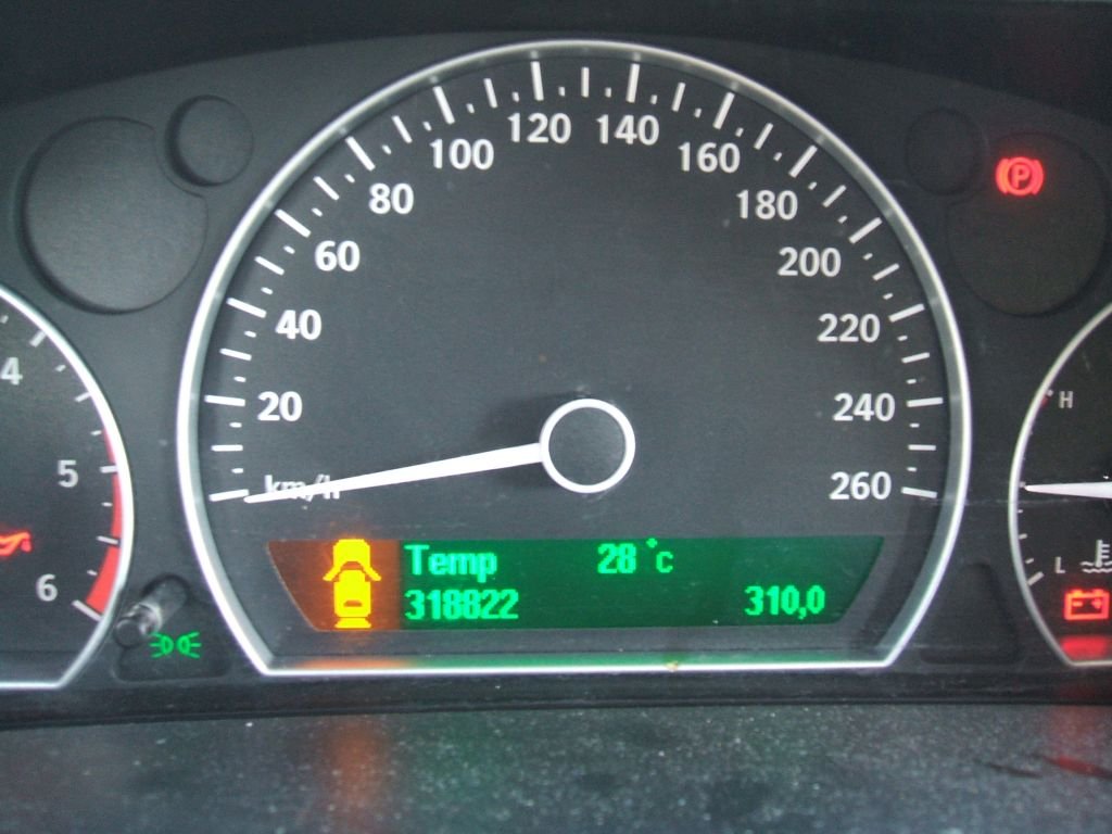

Bild E:
Tacho, nachdem ich Motor abstellte.

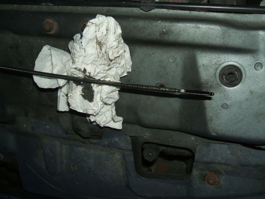

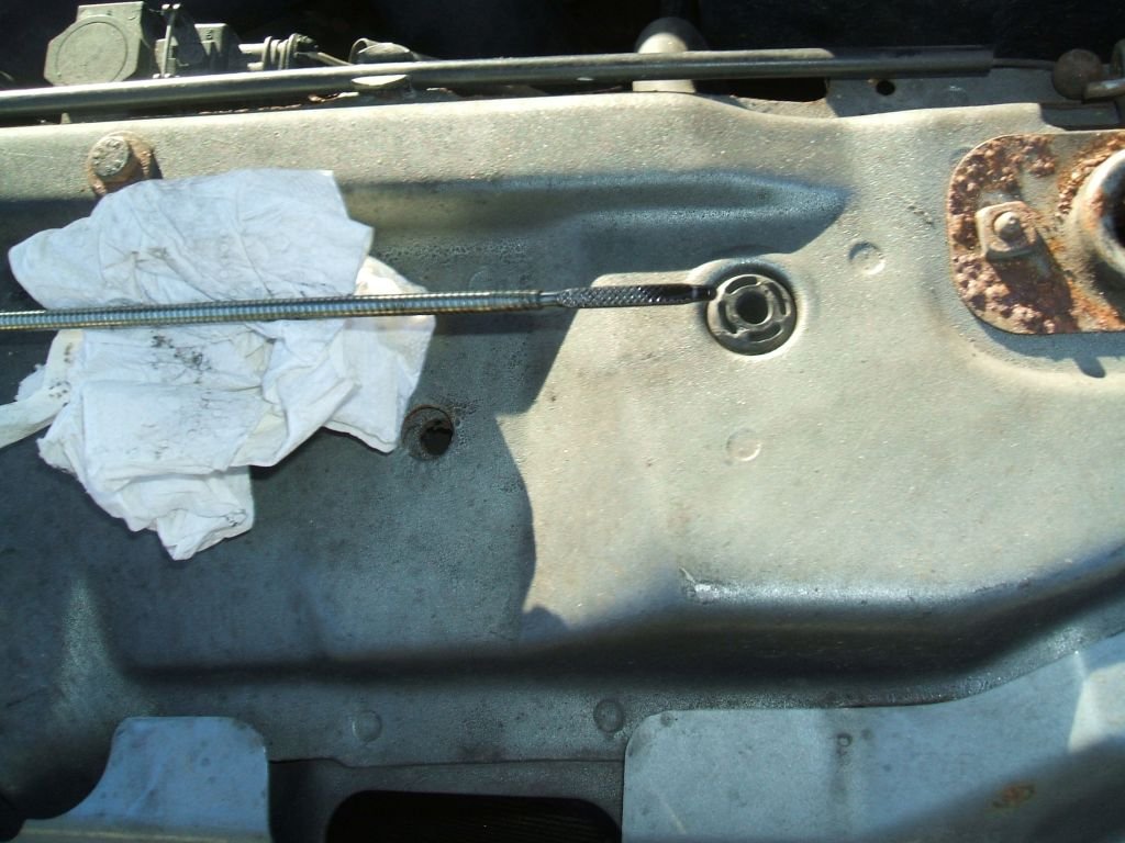

Bild C:

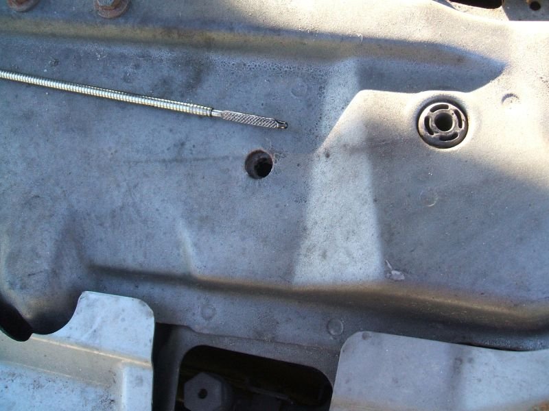

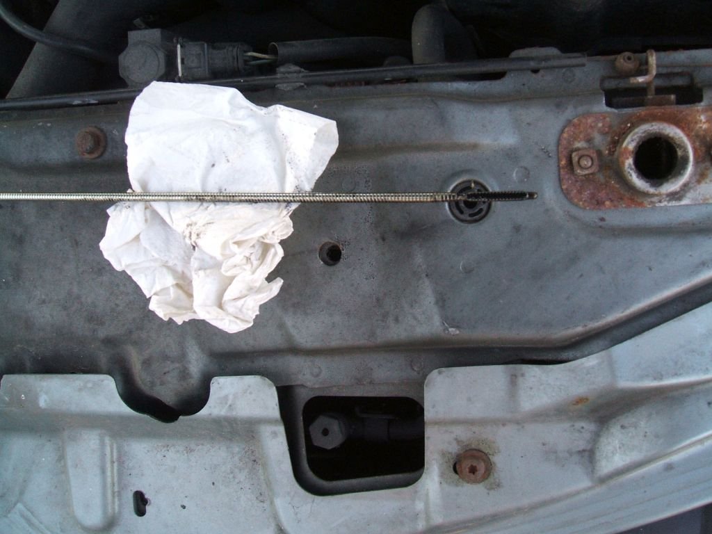

Erschreckende Feststellung bei Öl-Mess-Stab-Kontrolle!
(Bei Überfahrt meckerte der Saab, als der Ölstand noch wesentlich höher auf dem Bild war, und bekam 0,33 Liter 15W 40! Ja, er hat vermutlich 5W30 drin, das - und das ich mit dem 15W 40 Mist gebaut haben könnte - wurde mir aber erst nach der Überfahrt bewußt.... Warum aber meckerte der Saab diesmal nicht?!? Ursache unklar.)
(Achtung, gleich kommen noch mehr Fotos!)
Bild F:
Das ist das Öl, welches ich noch von der Überfahrt hatte.
Ich kippte alles = 0,66 Liter rein.

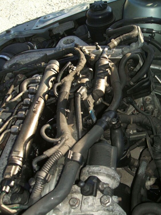

Bild G:
Seht ihr was, was euch nicht gefällt?
Nein, weder bei Besichtigung noch bei Überfahrt noch bei der Aufnahme fand sich weißer Schleim im Öl-Deckel; auch im Kühlwasser war kein Öl feststellbar. Kühlwasser hat der Elch immer noch genug, da ist also alles "schick".

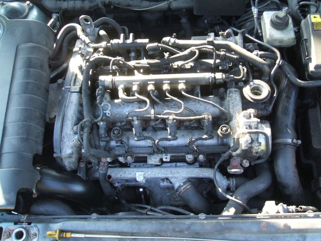

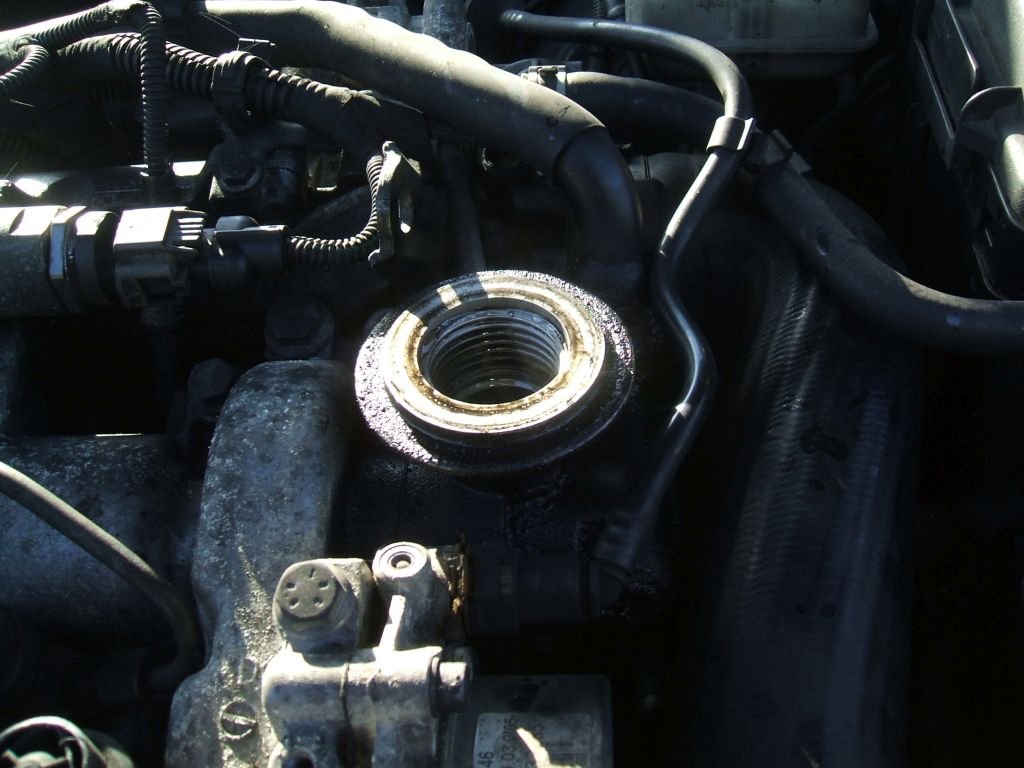

Bild H:

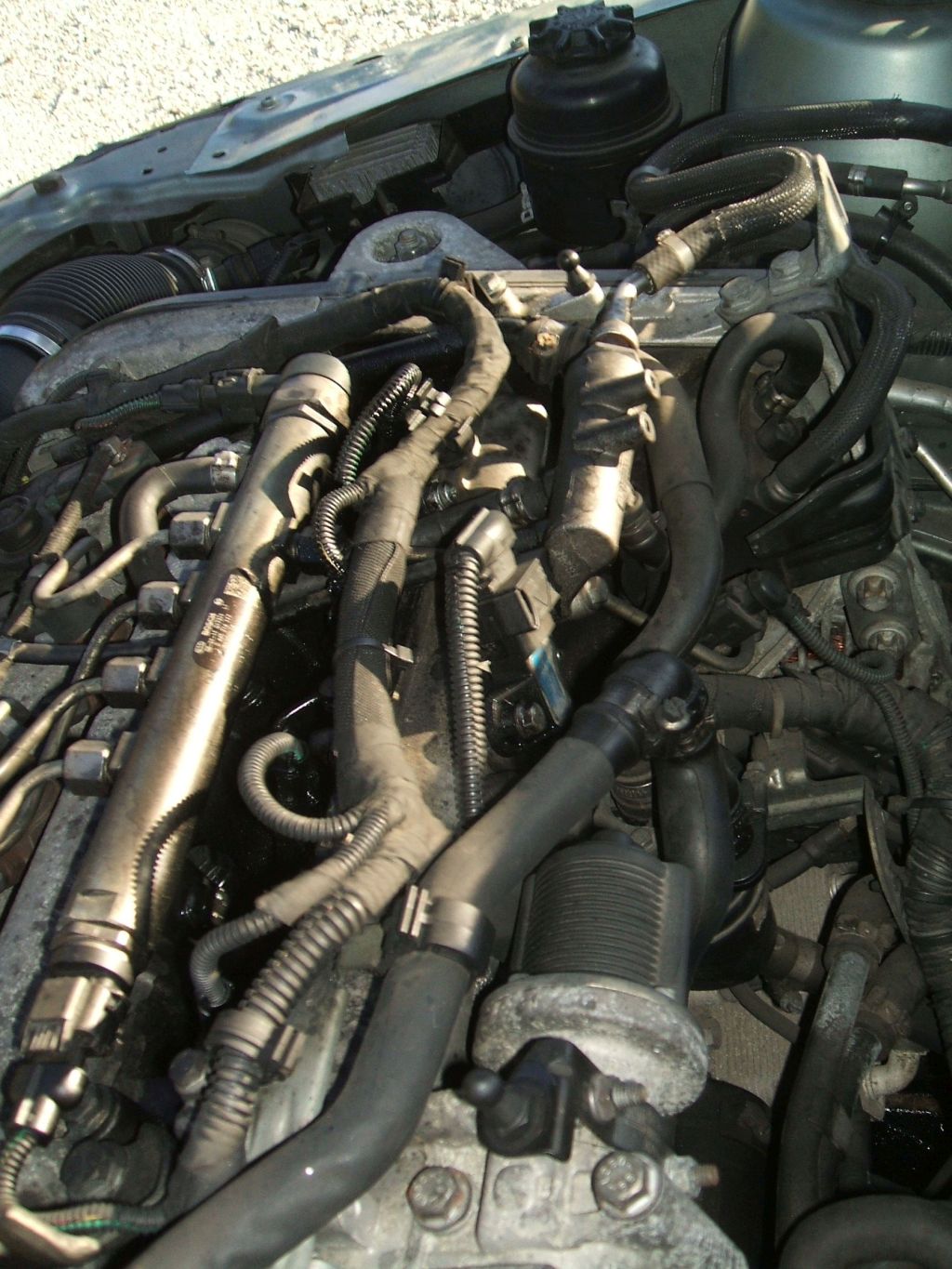

Der Motor ohne Zierblende.
Anmerkung:
Nein, im Zuluftschlauch links vom Turbolader ist kein Öl, im geriffelten Schlauch auch nicht.

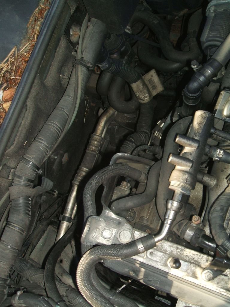

Bild I:
Aus diesem Bereich kam eben (Bild A) der Rauch/Qualm.
(Spätere Feststellung: Ah, Öl nachgekippt und der Saab raucht/qualmt weniger. Sieht man gleich auf den Fotos, die gleich noch kommen.)

Bild K:
Die Aussage des Tacho's, als ich mich wieder traute, den Saab zu starten.

Bild B: du hat Ölverlust und es tropft auf den heißen Auspuff. Das erklärt den Qualm (wenns nach verbranntem Öl riecht)
Ansonsten schau nach dem Kühlwasser.
C: die Östandswarnung kommt zumeist nach einer gewissen Fahrstrecke, wenn der Stand auf minimal oder darunter ist. Das ist nicht immer gleich, da die Sensoren in den FPT Motoren eine gewisse Messwertbreite haben.
D und E: er sagt gar nichts. Nur die Türen stehen offen
Das nachgefüllte Öl ist falsch...
Die leuchtende Motorkontrolle in Verbindung mit reduzierter Leistung ist mit hoher Wahrscheinlichkeit einem vollen Partikelfilter zuzuschreiben, kann aber auch von einem defekten Ladedruckregelventil kommen.
Alles andere schaut normal aus, aber nicht unbedingt gut. Mich stört vor allem die starke Alukorrosion an dem Motor

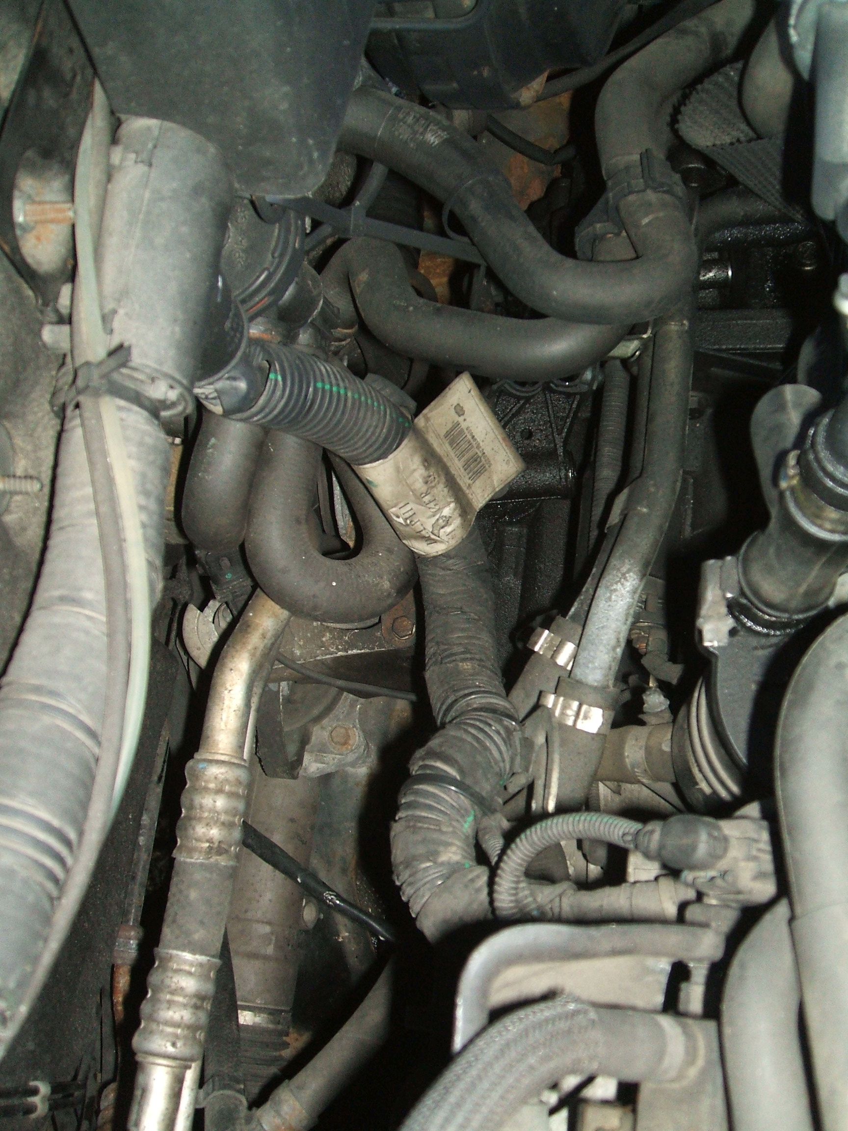

K1:
Da kommt der Qualm/Rauch her - auf dem Foto gerade (noch) nicht.

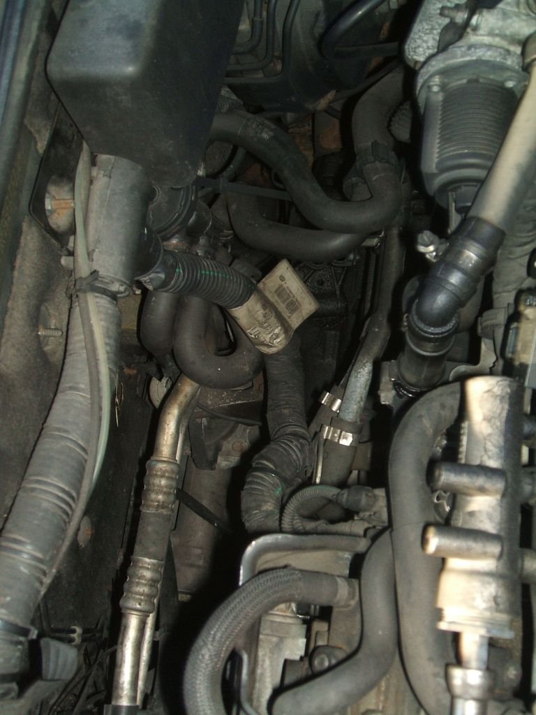

K2:
Also ich sehe nichts, außer daß es einer Motorwäsche bedarf.
K3:
Auch hier, nix.

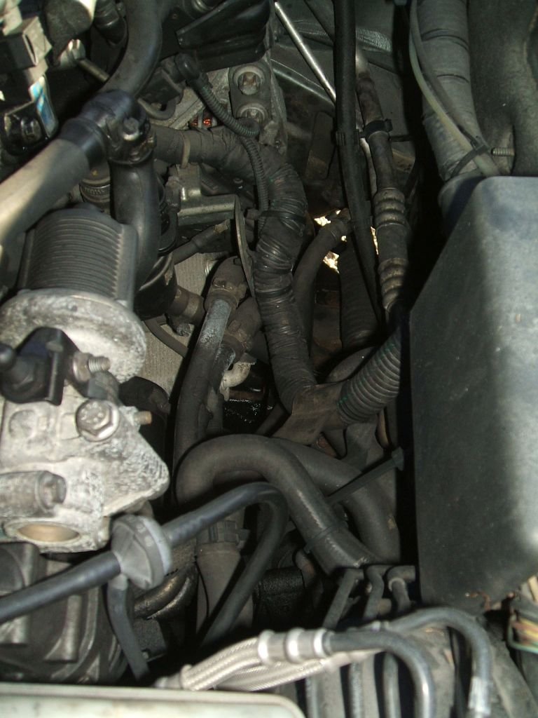

K4:
Das sagt der Tacho dazu.
K5:
Jetzt (nachdem der Saab ca. 120 Sekunden lief) kommt laaangsam Qualm/Rauch.
K6:
Vorne in Richtung Front keine Anomalien für mich feststellbar (außer die Sache mit dem Turbo halt....), aber das sieht man ja so kaum, man merkt es nur.
Da hast du deinen Übeltäter: Bild K6 sagt, dass hier starker Ölverlust herrscht, der entlang dem Block läuft und dann auf den Auspuff tropft
Die Ventildeckeldichtung wird hier vermutlich die Ursache sein

L1

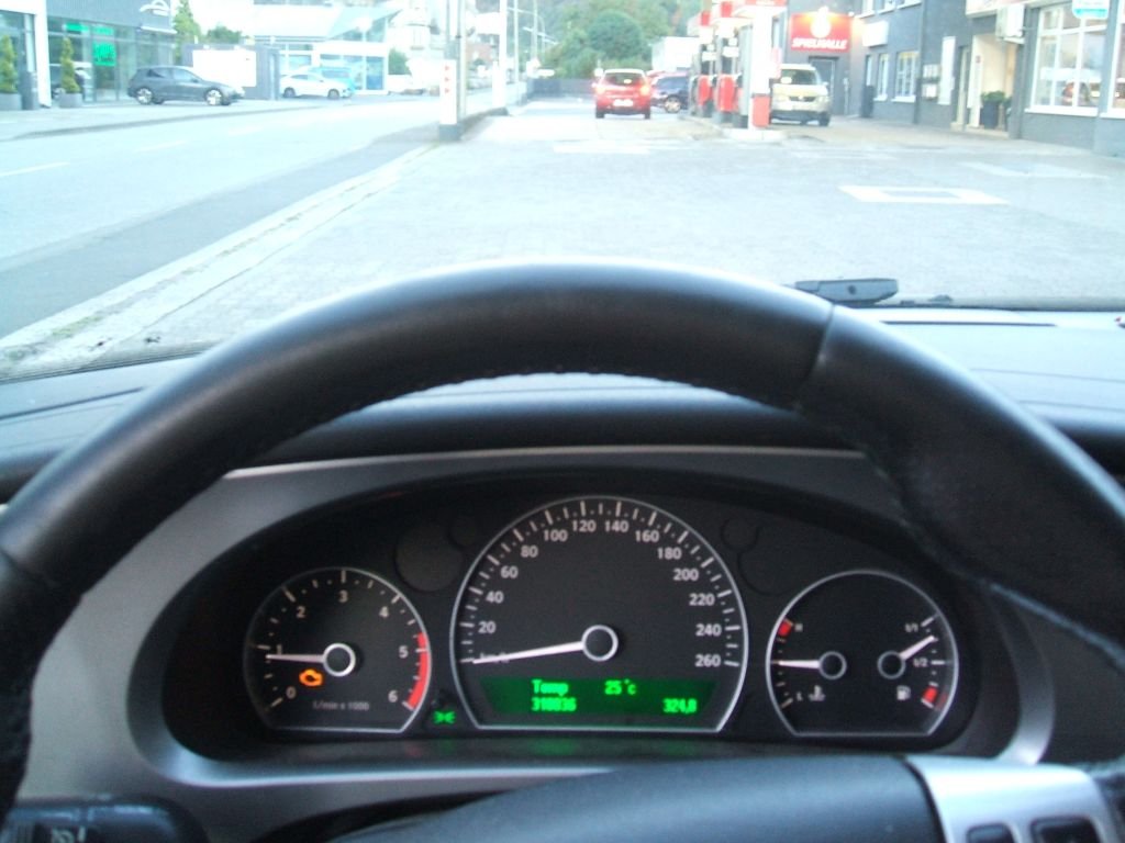

Ölstand an der Tanke = nach 15km.
L2
Tacho an der Tanke = nach 15km.
L3
Ölstand bei Rückkunft an der Halle.
L4
Tacho an der Halle.
