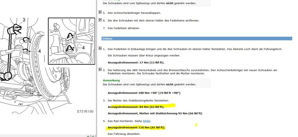

Dringende Frage (weil ich Rad VL runter holen muß):
Mit wieviel nm ziehe ich die Radbolzen an?
Laut Google sagen 3 verschiedene Website's unabhängig voneinander 110nm.
Aber das kommt mir sehr wenig vor.
Denn:
Golf 4 SDI: 124nm.
BMW E36: 126nm.
Sindelfinger: 150nm.
Ist die Angabe von 110nm korrekt?

Radbolzen bei Alufelgen immer irgendwo zwischen 110NM und 130NM. Ich nehm 120NM bei meinem Billig-Drehmomentschlüssel.
Bis jetzt immer fest geblieben.

zu den 110 Nm: Gewinde reinigen mit einer eher feinen Drahtbürste. Konus sauber und fettfrei machen. Etwas Öl oder Fett ans Gewinde, aber nur ans Gewinde.

"....Ich nehm 120NM bei meinem Billig-Drehmomentschlüssel...."
Klang gut - habe ich so gemacht.

Obwohl an Radnabe VL nicht viel Rost war, habe ich die Radnabe abgeschliffen, Gewinde vorsichtig gebürstet, Radbolzen vorsichtig auf Hochglanz gebracht und Radnabe (= Berührungspunkte mit Alu-Felge) + Radbolzen dann mit säurefreiem Fett eingeschmiert; so mach ich's immer, wenn ich an die Radaufhängungen (z.B. wegen Reifen-Felgen-wechsel; jedes Auto hier ist 8- bis 12-fach bereift) dran gehe - aber vielen Dank für den Tip.

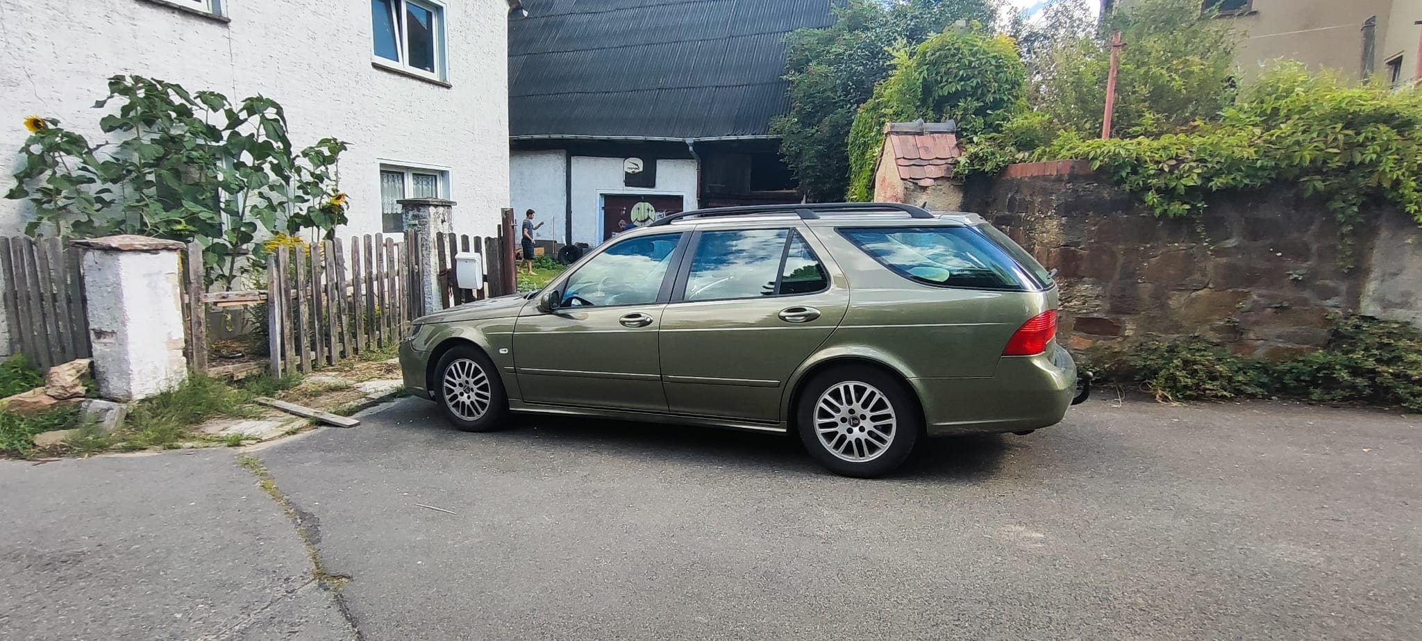

sowas hier?
Sollte 307 Pepper Green sein.
Ist übrigens auch ein 1.9er Diesel.
Elende Rappelkiste-wenn man den 2.3T gewohnt ist.
so was hier ist "301 Abor Green"!
Ist ein Diesel, absolut sparsam, komfortabel und auf der Autobahn nicht lauter als ein Saab Benziner! Ich habe den direkten Vergleich, wenn gewünscht. Etwas lam und im Standgas, zugegebenermaßen, nicht so kultiviert wie ein Benziner, das relativiert sich aber wenn Er/Sie läuft und ganz besonders an der Tankstelle, Reichweite von über 1200 km ohne Tankstopp sind möglich wenn mann nicht so oft über 140 km/h fährt, also ganz entspannt um die Richtgeschwindigkeit. Ich habe es noch nicht geschafft, dass "verbesserte Steuergerät" einzubauen.
Und es ist ein Automatik mit toller Ausstattung!

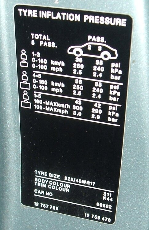

Ich hab mal ein Foto angehängt, die Plakette klebt im Türrahmen VL.
Bezeichnet "Body Color" meinen Farbcode?

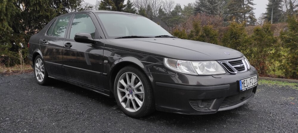

Der Farbton 311 ist glass grey metallic. Also Glasgrau:smile:
Hat irgendeiner von euch hier mal im Forum irgendwo eine Liste mit nm-Werten für Saab's (z.B. 9-5 I) veröffentlicht
Wenn ja, wo?
ich empfehle dir dringend, das Saab Programm WIS (Workshop Information System) zu besorgen.
Das gibts in den dunklen Welten des Internets zum Downloaden...oder auch bei Ebay.
Wenn du das hast , siehst du auch folgende Information:
(bei der Gelegenheit ist auch gleich deine Frage mit dem Anzugsdrehmoment der Räder beantwortet.)

(Saab-Frank, eine sehr schöne Farbe, die du da hast. An 'nem sehr schönen Saab.)
ist Gott sei Dank nicht meiner... Ist vom alten Mann.:biggrin:
Unsereins fährt 9-5 Aero in Espresso Black. (289)
Kombi hatte ich schon... (Midnight blue 257)
Jup...wie [mention=2350]DSpecial[/mention] schon richtig sagte: 311 ist glass grey metallic.
Also nix mit "grün"
Was mich bissel wundert: 311 ist ziemlich selten und gab es eigentlich nur im MY 09.

Ich küsse dir die Füße für den Tip mit dem WIS!
Danke!
