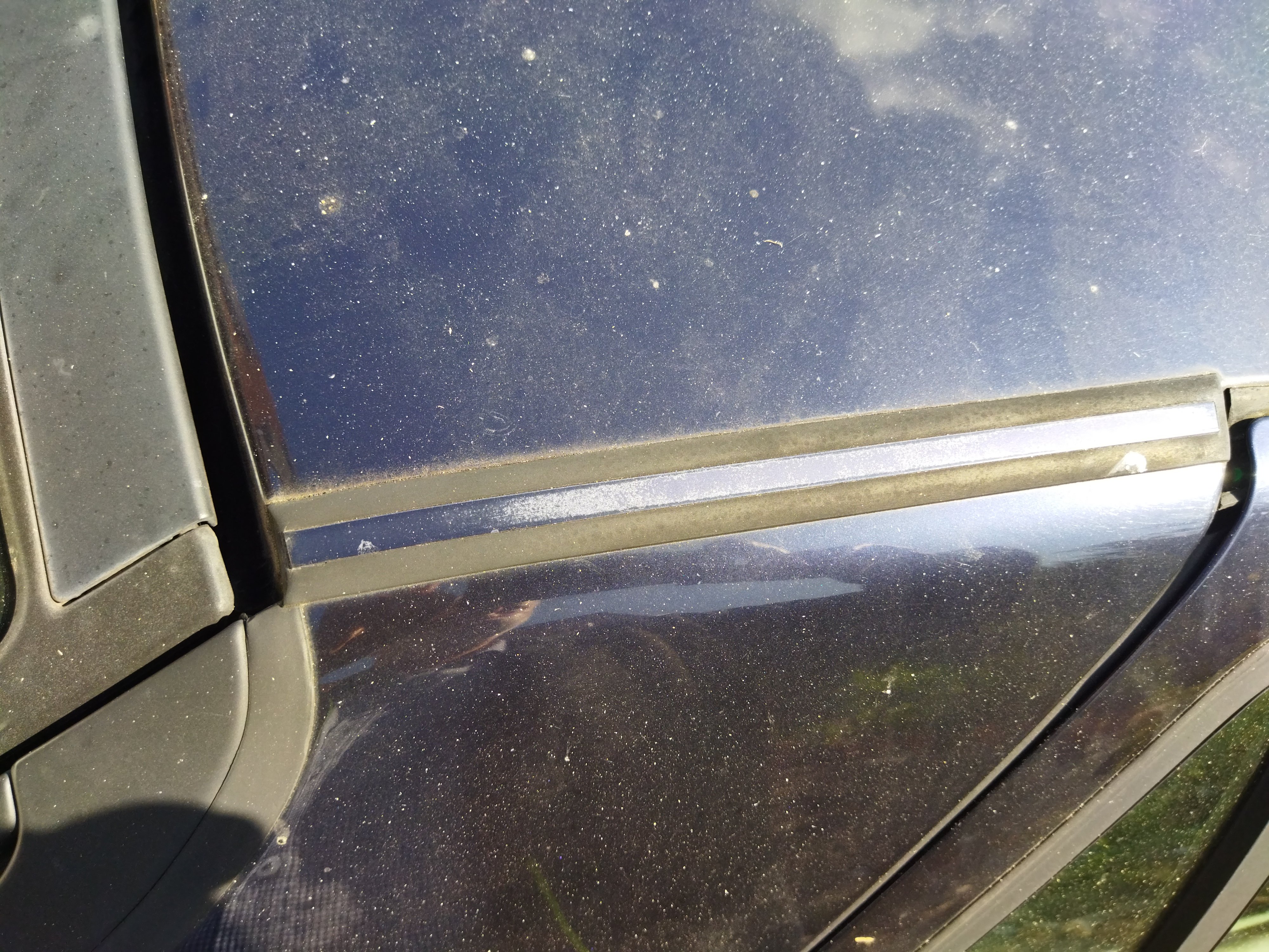

Schaue mal an den Übergang Dach zur C-Säule.
Die Dinger sind, mit jeweils 2 oder 3 relativ dünnen Pinöpeln, nur gesteckt.

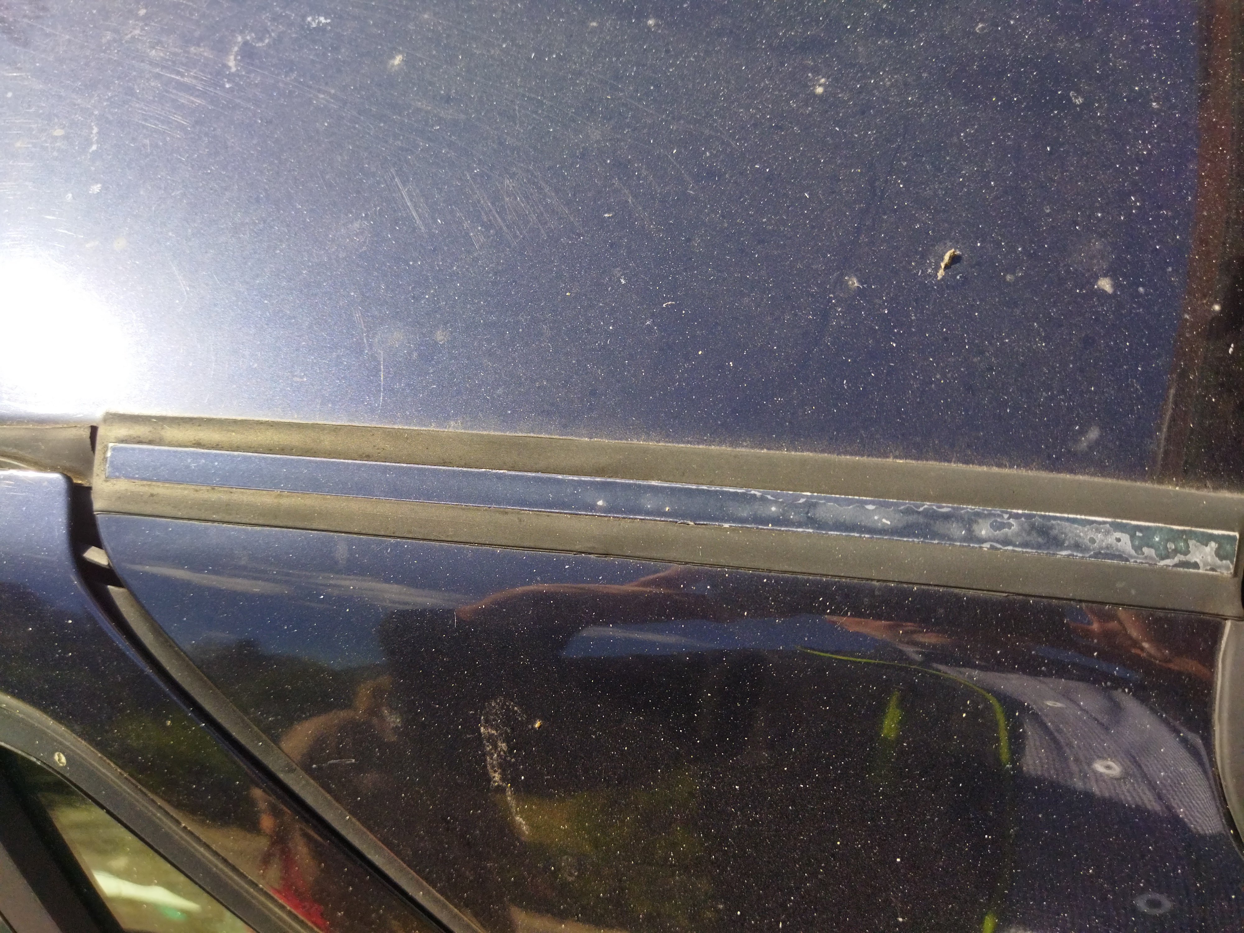

Sind das hier diese Endleisten?
Ich bin mal ehrlich, die hatte ich noch nie abgelöst und würde da gerne mal abwarten, bis mir jemand kurz beschreibt, wie man die abbekommt.

Ja, das sind die Leisten.
Von hinten vorsichtig mit einem dünnen Werkzeug ( vielleicht hast du Demontagewerkzeug für Innenraumverkleidungen oder Mundspatel?) hochhebeln. Dazu das Werkzeug möglichst weit drunter schieben->Betonung liegt auf vorsichtig, da reißt zwar nix ab, aber die Alu-Leisten verbiegen sich leicht. Kann man zwar zurückbiegen, aber kriegt man kaum in der Vorzustand, sodass sie nicht mehr so schön anliegen.

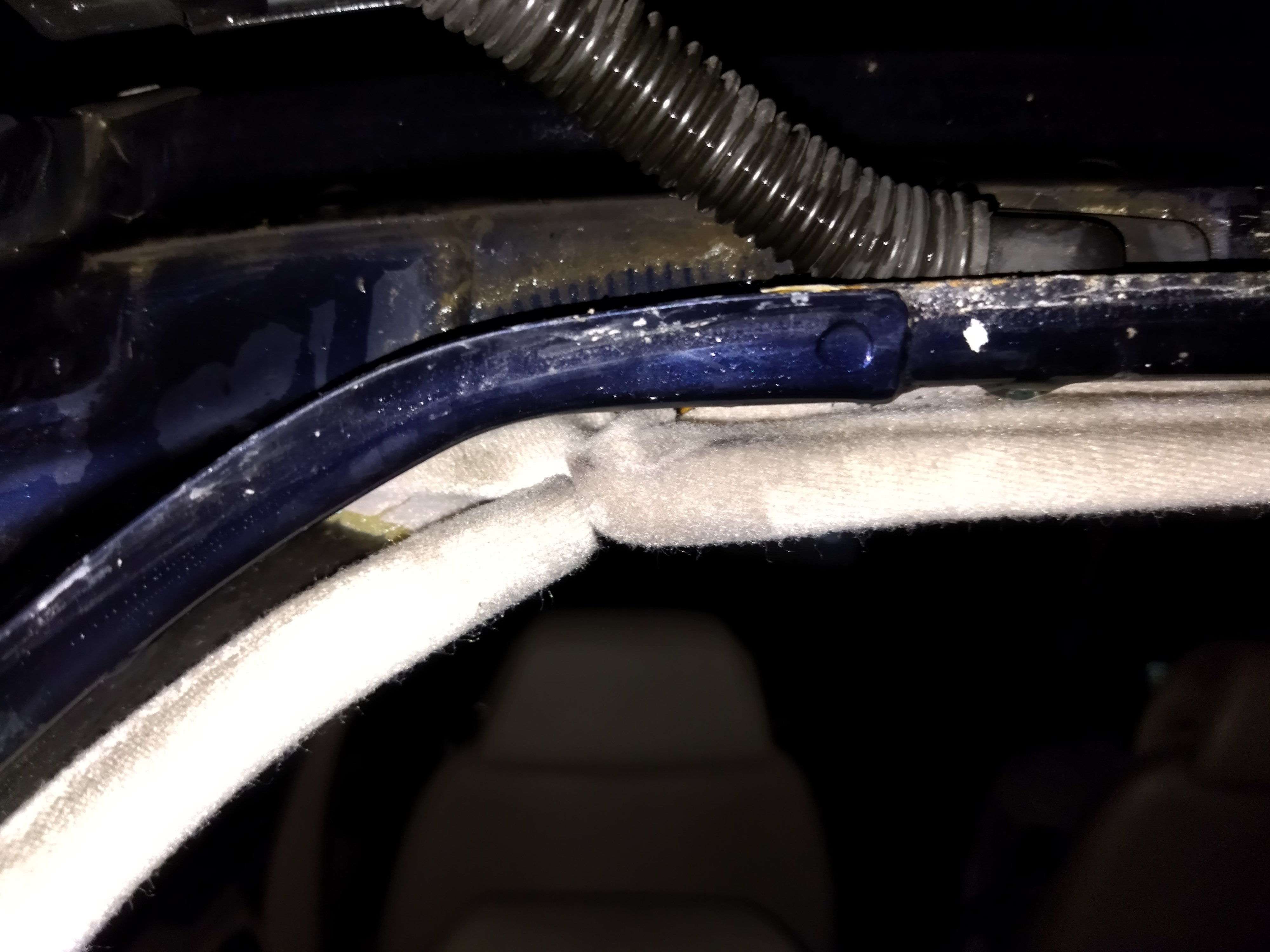

A) schon bei 3 9000ern erlebt
B) nicht in die Heckklappe aber die Ecke vom Dachhimmel wie im Bild wird davon sehr wohl nass

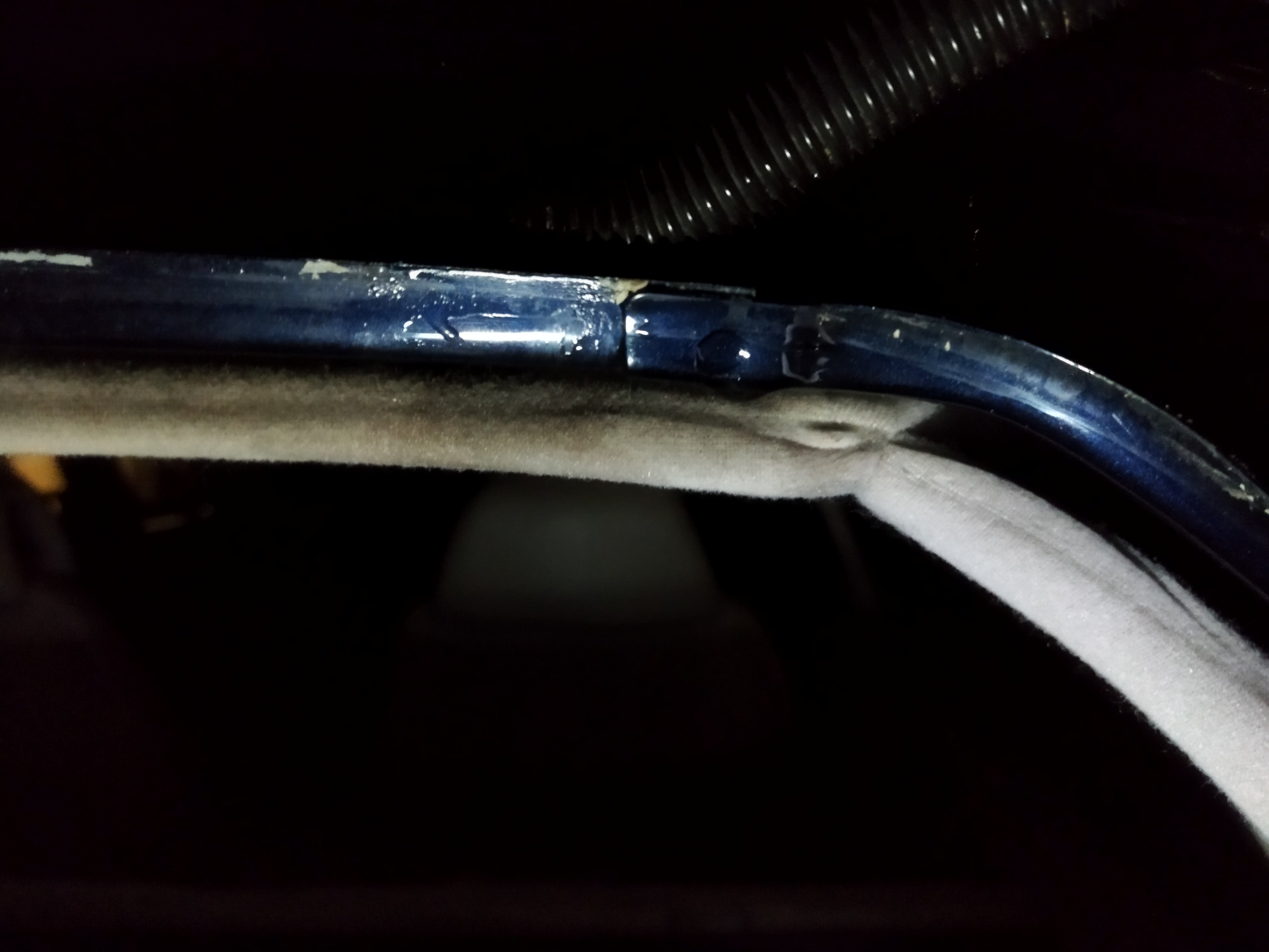

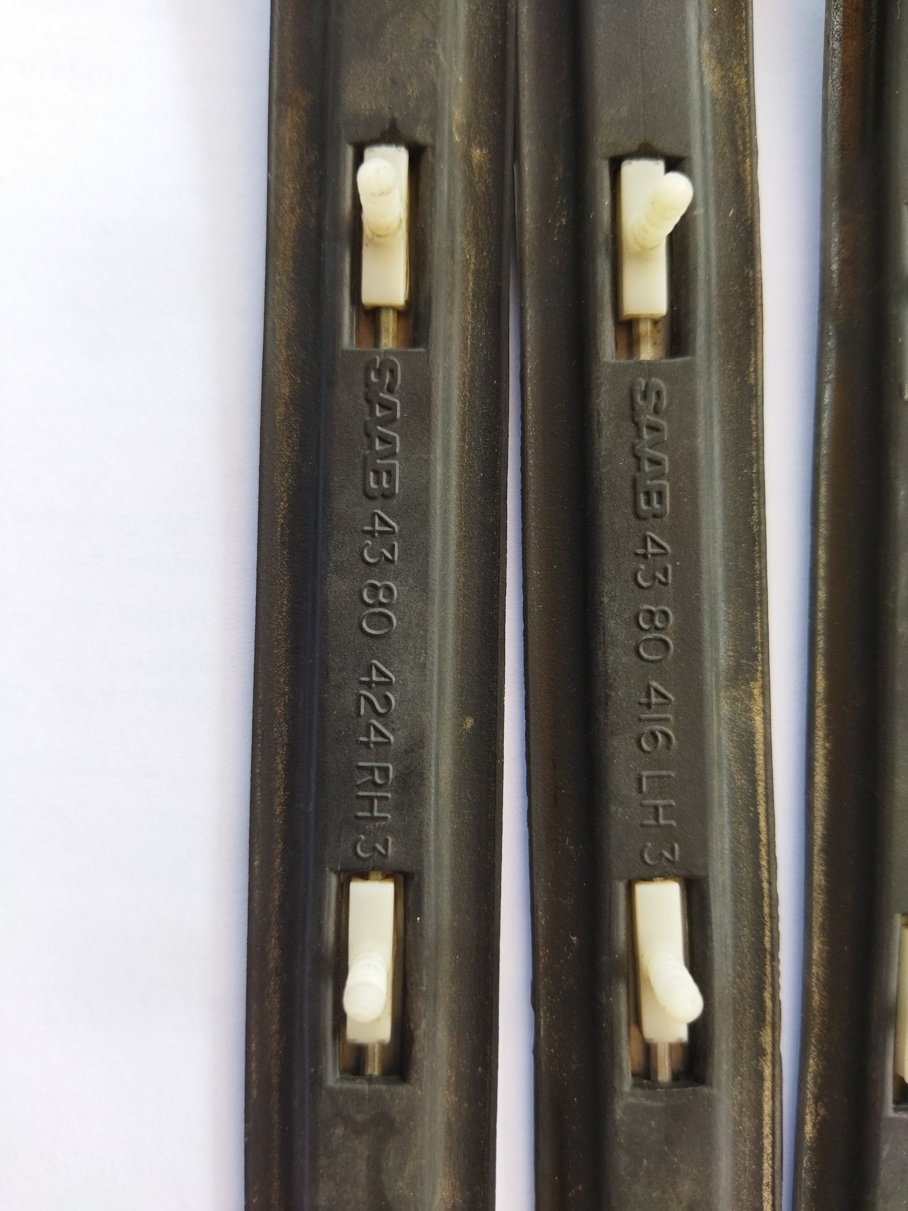

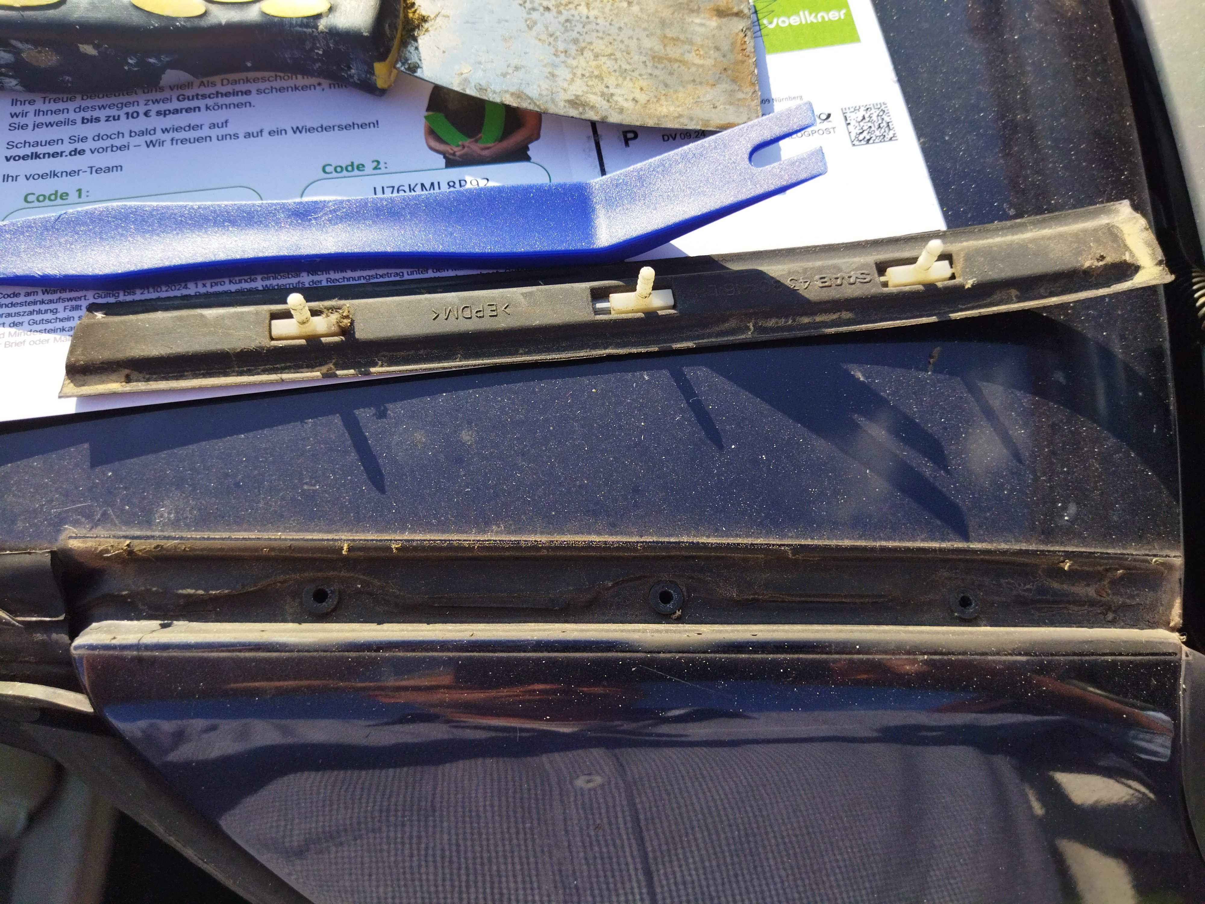

Die Neugierde hat heute mal gesiegt und ich habe einen vorsichtigen Versuch unternommen. Dank der Hinweise hier und dem passenden Kunststoffhebel war es dann relativ leicht diese filigranen Teile ohne Beschädigung anzuheben. Die dünnen Kunststoffnippel sitzen wiederum in den schwarzen Gummistopfen als Zwischenstück zur Karosse.
Der Bereich darunter war nur verstaubt und wurde entsprechend gereinigt. Kein Rost oder eine sonstige Beschädigung feststellbar.
Hier mal die Bilder davon. Damit sollte man auch in Zukunft etwas anfangen können.
Steckt der eine, rechtsseitig ganz hinten in der Karosse fehlende, Gummipinöpel noch auf der Leiste?
Ansonsten wäre das natürlich eine tolle Wassereintrittsstelle zur Himmelanfeuchtung:

Alle drei Gummistopfen pro Seite sind vorhanden, der eine ist nur mit herausgezogen worden. Habe alles gründlich gereinigt, dann mit etwas wasserabweisenden Fett benetzt und die Endleisten wieder eingesetzt. Wie man auf den Bildern erkennen sollte, gab es da keine Wasserspuren die auf einen Riss hindeuten könnten. War einfach nur eine erwartbare Staubschicht, wenn diese Stelle 27 Jahre nicht geöffnet wurde.

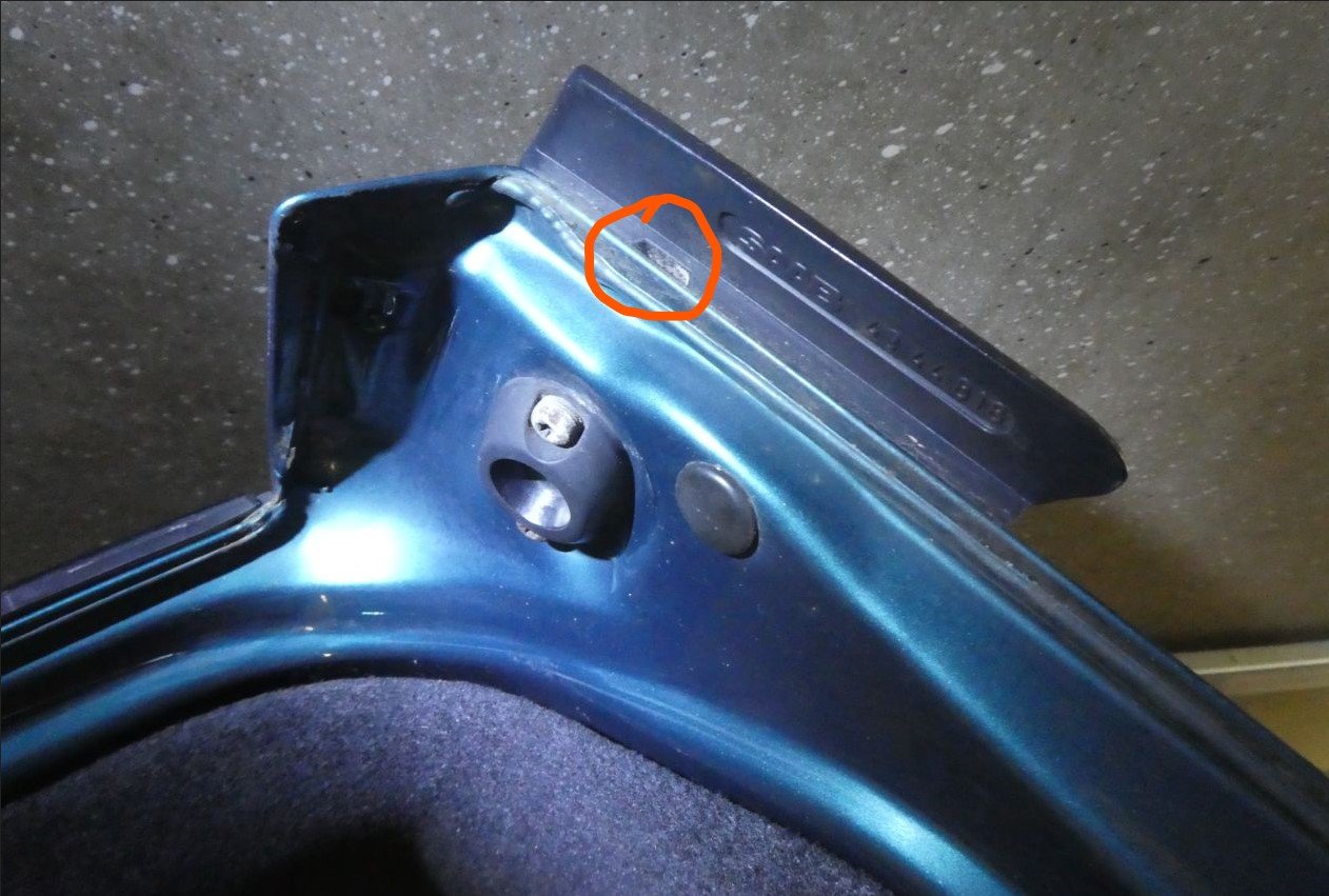

Nochmal zum Wasser in der Heckklappe.
und an dem rechten Kunststoffteil, das vermutlich für die korrekte Position der Heckklappe zuständig ist, also das Teil, das unterhalb des Heckspoilers angeschraubt ist, da waren auch Wassertropfen auf der Innenseite zusehen.
Wenn wir die gleichen Spoiler haben befindet sich genau auf der Höhe dieses „Kunststoffteils“ eine Ablauföffnung. Je nachdem wie der Wagen abgestellt ist kann ich mir gut vorstellen das Wasser nicht abtropft, sondern auf der Innenseite der Klappe bis zu diesem Teil läuft. Das sollte aber folgenlos bleiben.

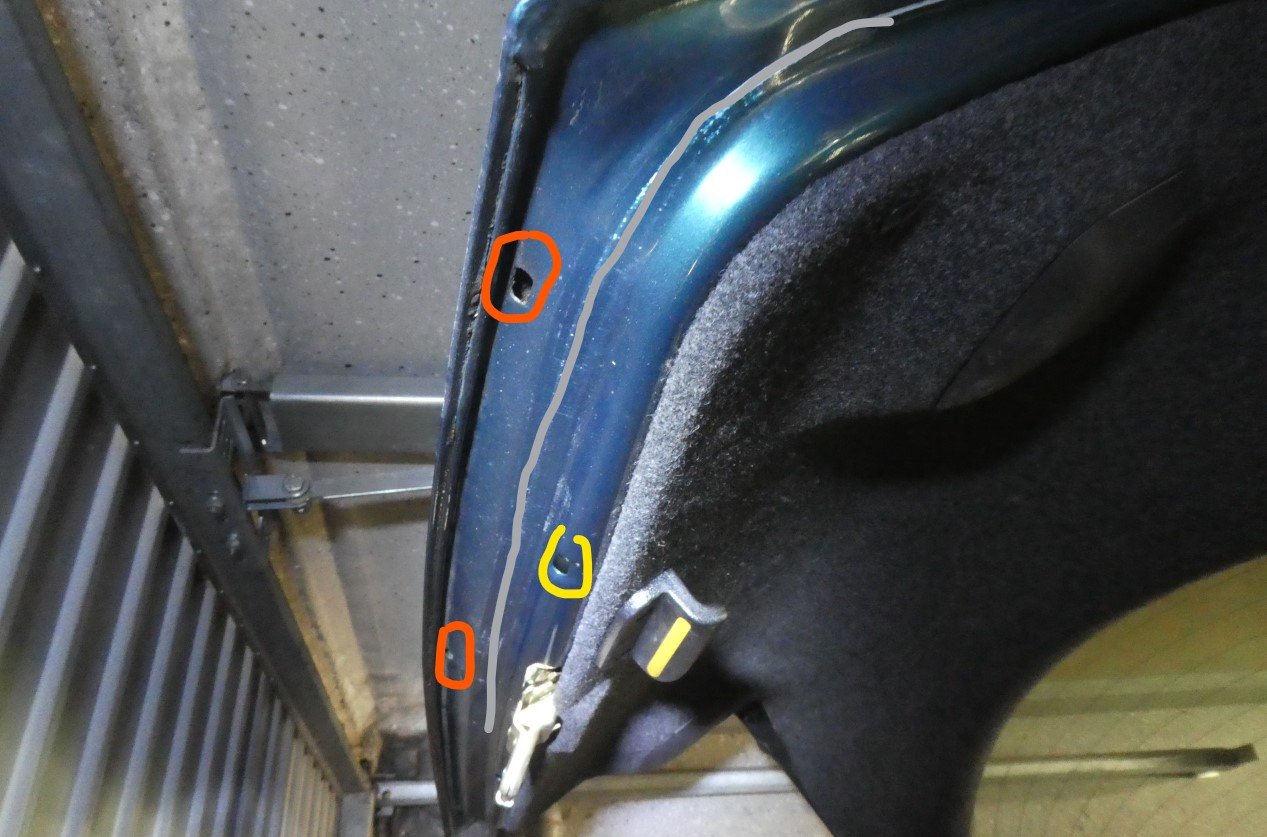

Unten in der Klappe gibt es drei recht große Ablauföffnungen (rot) die für Kondenswasser eigentlich ausreichen. Wenn Du von „stehendem Wasser“ sprichst (#10) müßten die durch Schmodder oder reichlich Hohlraumkonservierung komplett dicht sein. Aber da wirst ja bestimmt schon mit einem Kabelbinder oder so gestochert haben.
Was mich etwas irritiert sind die beiden Löcher (gelb) die innerhalb des Dichtungsverlaufs (grauer Strich) liegen. Keine Ahnung was die dort sollen. Wenn dann wirklich Wasser in der Klappe steht läuft es dadurch zwischen Dichtung und die Plastikabdeckung der Ladekante. War das dort wo Du meintest …?
Weiterhin ist die Dichtung auch komplett nass, was daraus hindeutet, dass sich hier mehr als nur ein paar Tropfen in der Klappe angesammelt haben.
Jetzt, wo die Verkleidung ab ist, schabe doch mal mit einem Holzspatel innen über die Flächen wo die Ablauflöcher sind. Findest Du dort Schmodder?

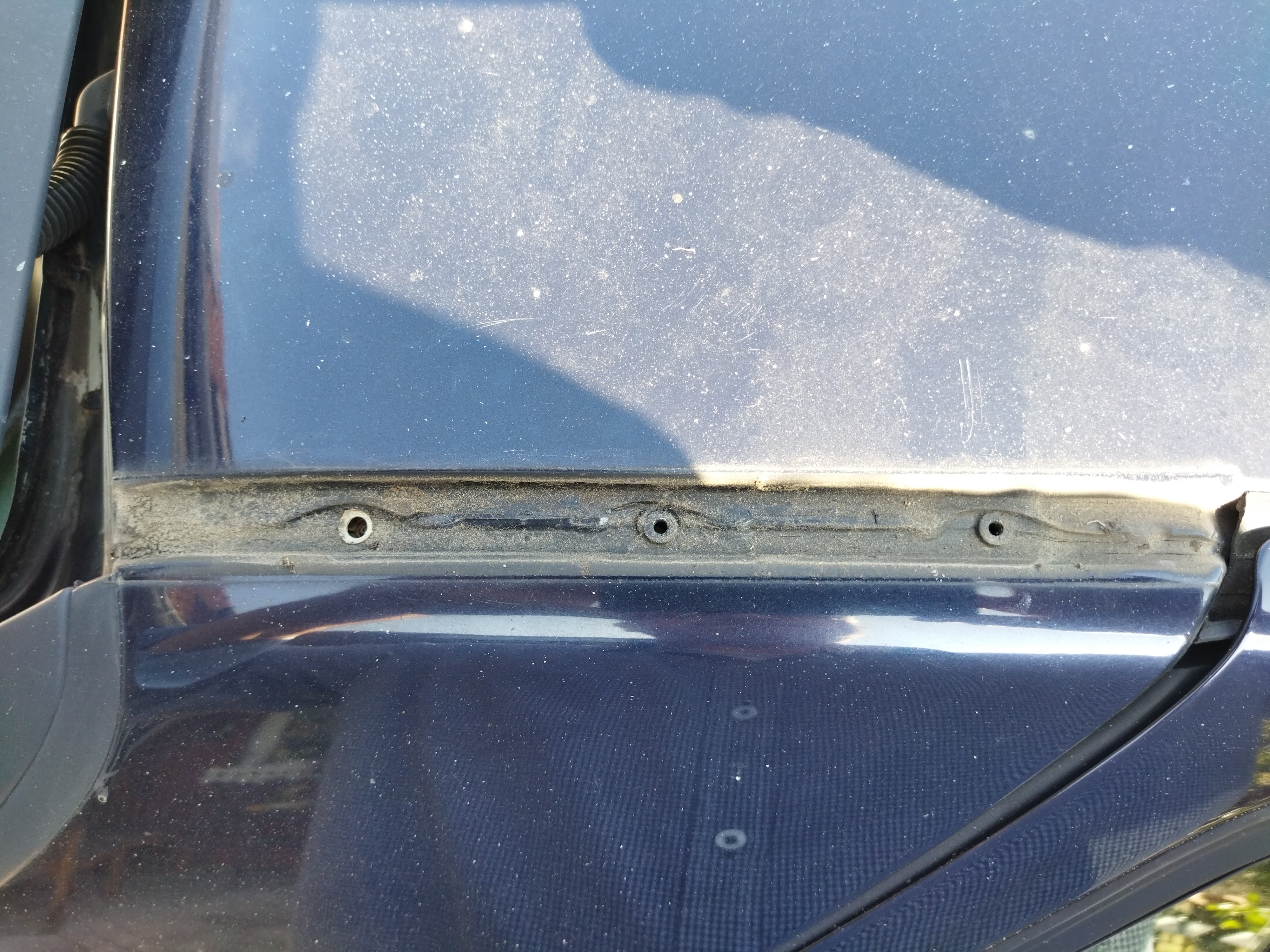

Bereich 1, am oberen Rand der Klappe.
Bei normalem Regen ist in der letzten Woche das Wasser oben in der Nähe der drei Kabeldurchführungen getropft und nachdem ich die große schwarze Innenverkleidung abgebaut habe, konnte ich sehen, wie auch innerhalb der seitlichen Kunststoffblenden, das Wasser als mittleres Rinnsal auf der linken Seite in den Kofferraum abgelaufen ist.
Hier war oben zwischen der Kabelführung und der Dichtung kaum Platz und das, was noch so für ein bisschen Abfluss frei sein sollte, war durch meine nur oberflächliche Reinigung über die Jahre, zwischenzeitlich wohl so zugestopft, dass hier das Wasser gestaut wurde und sich seinen eigenen Weg gesucht hat. Nachdem ich hier die umlaufende Dichtung komplett abgenommen habe und mit einer dünnen Bürste durch den Zwischenraum bin, war ich doch extrem überrascht, was da noch so an feuchter Verschmutzung zwischen Kabelführung und Blech rauskam. Man muss aber auch eingestehen, diese Stellen am oberen Rand der Klappe sind nur mit Hilfe von einem Spiegel gut einsehbar.

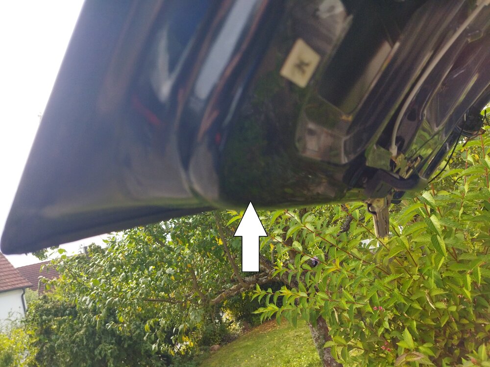

Bereich 2, Heckspoiler und untere Kante der Kofferraumklappe.

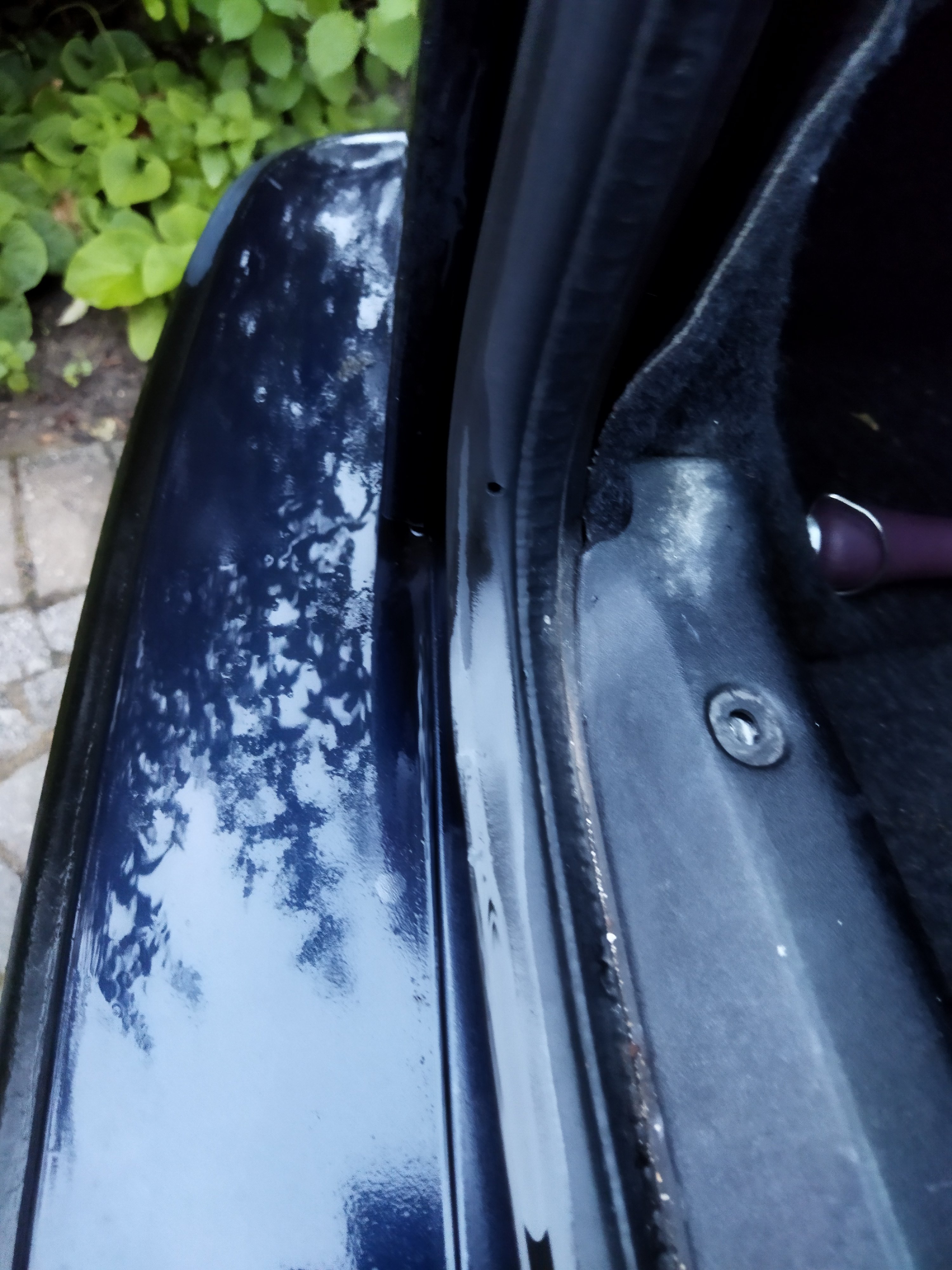

Hier muss ich gestehen, dass ich die beiden Abflüsse unter dem Spoiler nie so richtig beachtet und daher auch noch nie gereinigt habe. Die waren also gut verstopft und es kam jede Menge Schmodder raus, als ich hier mit einer sehr dünnen Flaschenbürste durch bin. Jetzt kann man auch wieder durch diesen kleinen Kanal durchsehen und das Standwasser vor dem Spoiler fließt sauber ab.
Die beiden äußeren Schrauben haben Rost und es waren Wassertropfen an den Schrauben zu sehen, wenn man die Verschlussstopfen rausgenommen hatte. Weiterhin stand auf der Innenseite dieser breiten Kunststoffstoffführungen, die sich direkt neben der Schraube vom Heckspoiler befindet, auch einiges an Wasser in den Vertiefungen, das dürfte von den Schrauben gekommen sein.
Meine Vermutung ist, da sich die äußeren Halteschrauben des Spoilers hier mitdrehen, dass über diese Bohrungen Wasser getropft ist und dann innerhalb der Klappe nach unten geflossen ist.
Bleibt noch die Frage, warum das Wasser an der unteren Kante über die drei Öffnungen nicht abgeflossen ist. Hier kommt jetzt wieder die umlaufende Dichtung ins Spiel, denn die verdeckt bei mir, wenn die Klappe geschlossen ist, diese drei Öffnungen ab. Ich habe mich bisher immer gewundert, warum nach dem Öffnen da Wasser von der Kante tropft, aber das könnte sich durch die beim Öffnen erst freiwerdenden Abflussöffnungen erklären.

Fazit: Man sollte doch diese Bereiche um die Dichtung oben und am Heckspoiler mindestens einmal im Jahr kontrollieren und reinigen, besonders wenn der Wagen öfters ungeschützt Freien oder unter Bäumen steht.
Eine letzte Frage wäre noch offen. Hat jemand einen Tipp, wie ich die verrosteten Schrauben am Heckspoiler aufbekomme, ohne weitere Beschädigung, dann könnte ich darunter auch mal sauber machen. Oder muss ich warten, bis die Schrauben komplett abgerostet sind.
