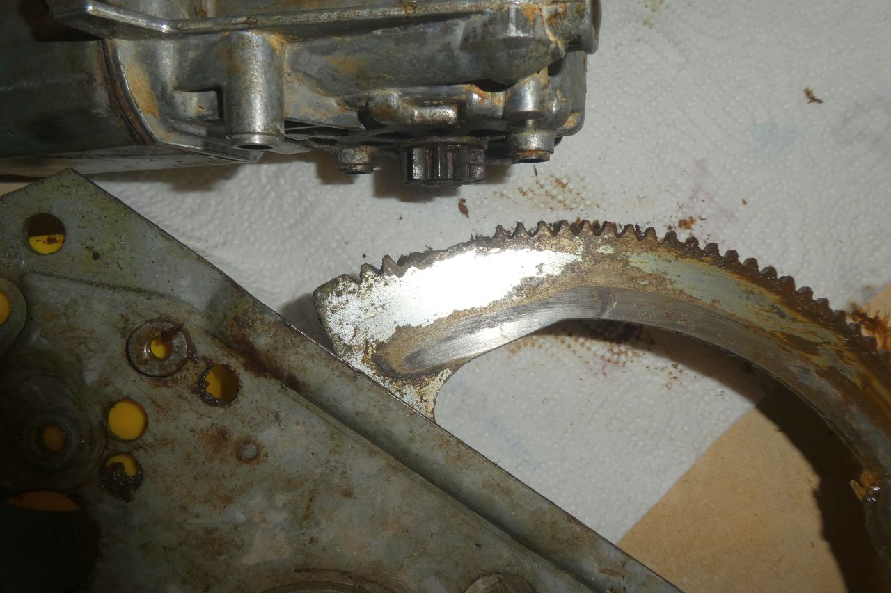

Fensterhebermechanik kann schwergängig sein. Da hilft dann nur ausbauen, alles gangbar machen und neu fetten usw.
Wenn es aber rattert, kann es sein daß zusätzlich zur Schwergängigkeit der Zahnkranz und/oder das Ritzel vom Fensterheber Karies hat. Dafür gibt es einen Reparatursatz.

Falls der Zahnkranz wie auf dem Bild hier aussieht kannst Du Einstellversuche erstmal hintenanstellen.
Das war weiter oben mit „Karies“ gemeint.

Dank Dir. Die muss wirklich zum Zahnarzt
