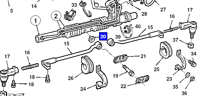

Des weiteren frag ich mich ob es eine schonende Ausbaumöglichkeit für das Sicherungsblech (22) gibt.
Neu gibt es die nicht mehr und die Unterlegscheibe (20) auch nicht mehr. Hoffentlich kann man die noch weiterverwenden.
Das Sicherungsblech kann man wieder verwenden, wenn man es vorsichtig abhebt. Eine passende U-Scheibe wird sich notfalls finden lassen.
Das Lenkgeriebe kommt von einem Autozulieferer (Delphi?). Das wurde diversen GM-Marken und deren Ablegern wie Deawoo, Opels, etc. verbaut. Über GM sollte das Sicherungsblech aufzutreiben sein.
Es gab über die Jahre einige Modifikationen, die mit Anpassungen alle passen, auch vom 931. Die Durchmesser variieren, so daß man die Klammern bzw. die Gummis (#25 u. #26) passend besorgen muß.
