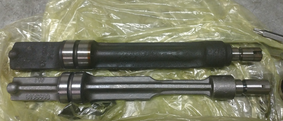

Ich glaube die linken Lager (also die in der Mitte des Motorblocks) sind vom Durchmesser her gleich. Die 2x5er Lagerschalen sind kürzer.
Wenn ich es richtig in Erinnerung habe (ich hatte die Wellen mal verglichen, aber leider keine Fotos seinerzeit gemacht), sind die Lagerflächen der unterschiedlichen Wellen gleich lang. Man kann die neuen Wellen auch mit der alten Lagerschale kombinieren.
Für den B2x4-Motor passende Lagerschalen finden sich auch im Toyota-Ersatzteiluniversum. Gleicher Verwendungszweck.

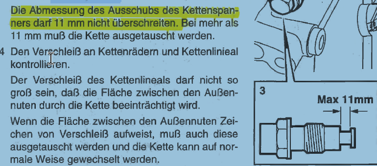

Anno 2006 war von 11mm max. die Rede: s.u.
Das deckt sich auch mit meiner aktuellen Messung. Bei 14mm hatte die Steuerkette einen deutlichen "Durchhänger" zwischen den Nockenwellenrädern.
https://saab-cars.de/threads/steuerkettenverschleiss-messen-per-rasten-am-kettenspanner.8241/
B2x2 => 11 mm
B2x4/B2x5 => 15 mm (beinhaltet NICHT den LongBlock B234 aus -'93, zu dem ich an der Stelle nichts sagen kann)
Da hatte sich Klaus in #2 des o.g. Links meines Erachtes beim Motor vertan. Weiß leider nicht mehr, wo das Bild mal herkam, kenne es aber zum B2x2.

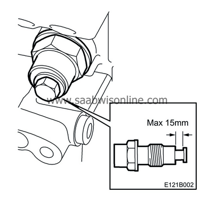

Woher stammt die Erkenntnis mit den 15mm im B204?
Es gab hier direkt im Fred einen Link zu einer Service-Anweisung o.ä. im Online-WIS. Finde ihn nur leider gerade nicht mehr.
Da war auch Bezug auf den aktuellen WIS-Link mit v2. davor genommen worden. Ist offenbar "weg", oder ich hier am kleinen Werkstattbildschirm gerade blind.

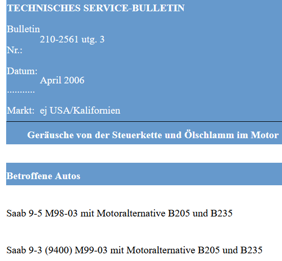

So, zwar nicht mehr hier im Fred gefunden (kurze Frage an die Moderation: Gab es da "Veränderungen"?), aber in den Weiten des Netzes:
https://v2.saabwisonline.com/9-5-9600/1998/2-engine/basic-engine-4-cylinder-petrol/bulletins-si-mi/210-2561-utg-3-noise-from-the-timing-chain-and-oil-sludge-in-the-engine
Und natürlich kommen dann auch gleich wieder neue Fragen auf. Denn offenbar war auch die Quelle von Klaus absolut korrekt (Sorry Klaus, für meinen Kommentar in #66!):

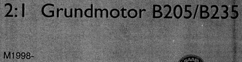

Quelle: WHB 2:1 Grundmotor B205/B235 M1998- mit Druckdatum 1996
Allerdings ist das WIS-Billetin deutlich jüngeren Datums:
Druckdatum wirklich 1996 für MJ 1998?
Jou:
