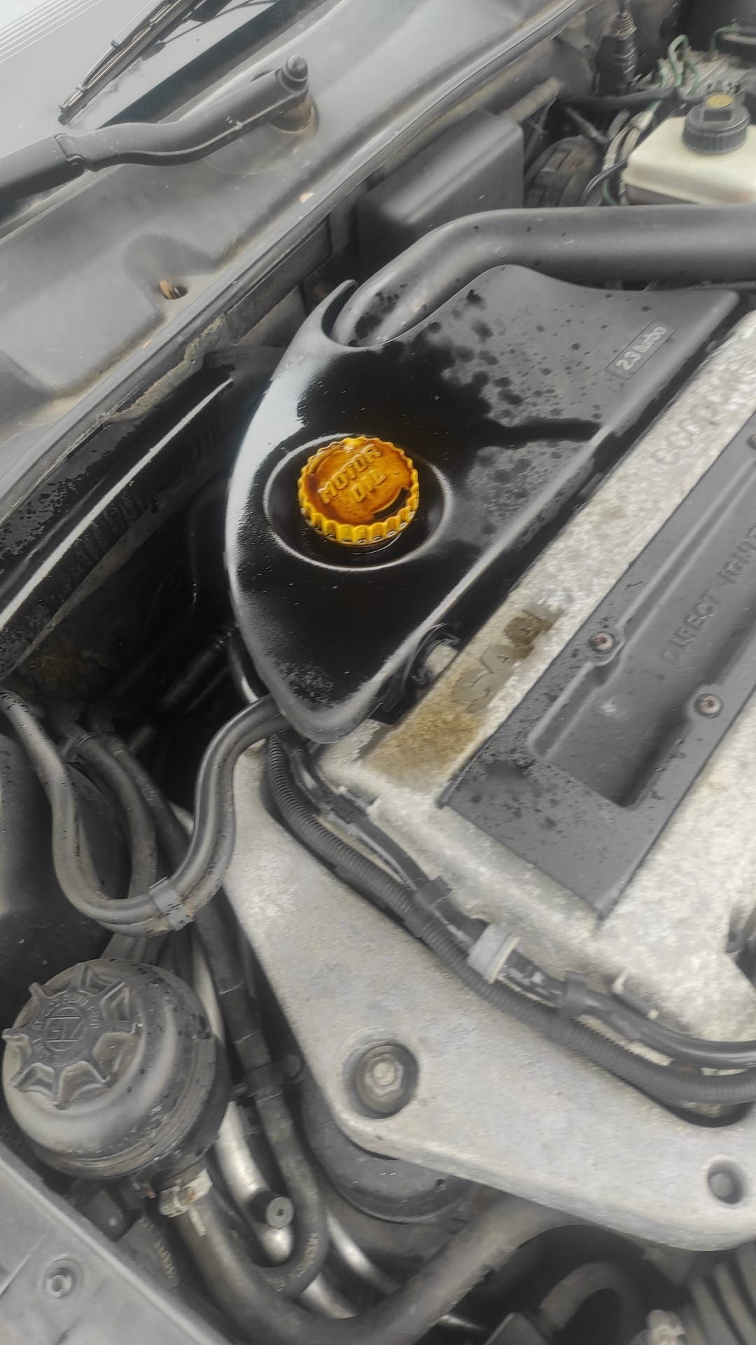

mein 9-5 Aero macht leider Probleme und ich bin gerade etwas ratlos, was es noch sein könnte.
Ich bin unterwegs gewesen, wollte auf der Landstraße voll durchbeschleunigen. Ich trete aufs Gas, er schaltet runter, Drehzahl ist bei ca. 5000 und fällt langsam ab, obwohl ich voll auf dem Gas stehe. Ich wundere mich, gehe vom Gas, sehe eine blinkende MKL im Kombiinstrument. Lasse ihn bis zur Kreuzung ausrollen, MKL geht aus, Motor läuft aber extrem unrund. Ich tuckere die 200 Meter bis nach Hause und mache den Motor aus, Motorhaube auf und mir kommt Dampf/Rauch entgegen. Um den Ölpeilstab/-einfüllstutzen ist überall Öl verspritzt, es dampft heftig daraus. Nach ein paar Minuten nochmal Motor angeschmissen, sofort kommt viel Dampf aus dem Öldeckel, obwohl er zu ist.

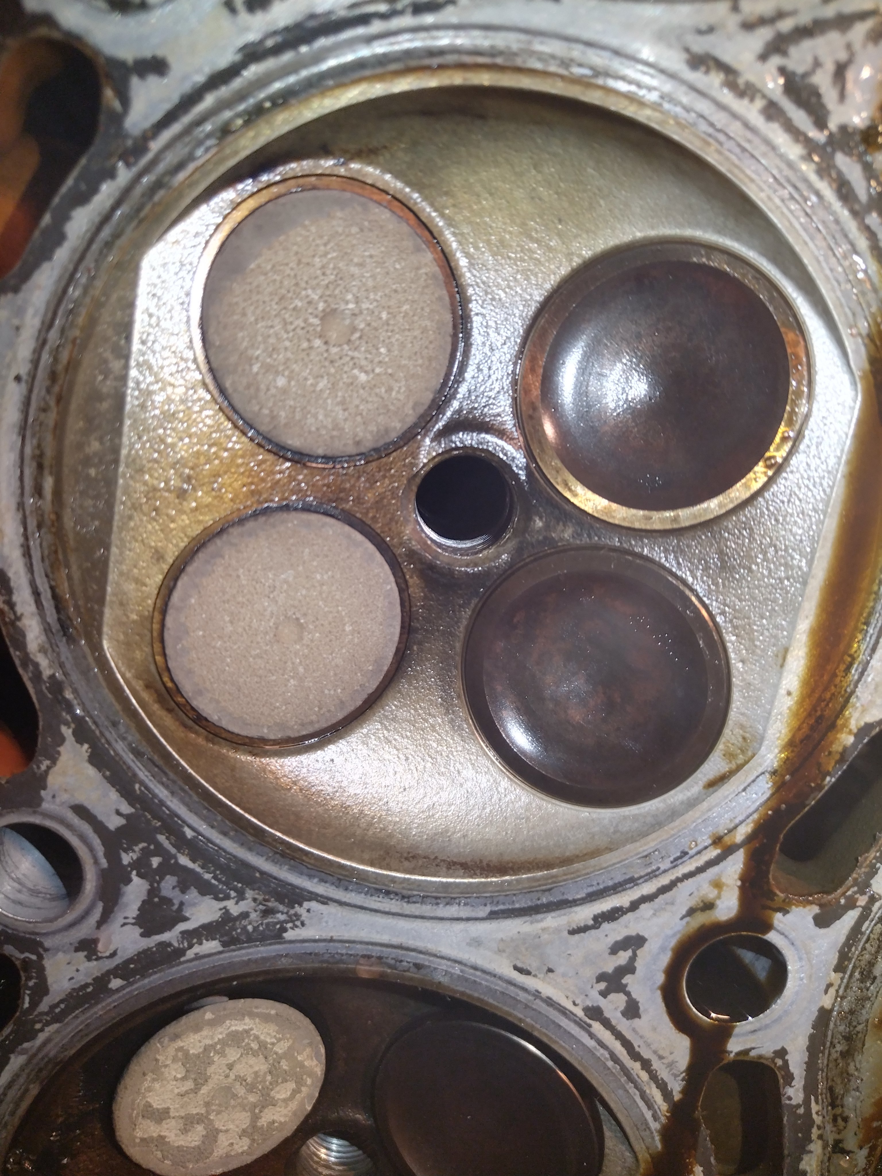

Wie gesagt Zylinder 2 und 3 glänzen von innen, auch die Einlassventile sind hier von innen echt sehr sauber (fast zu sauber und ölig glänzend) im Vergleich zu denen von 1 und 4, die eher etwas rußig sind.

Ich mach dir wenig Hoffnung, dass das nur die KGE ist. Ölverlust nach außen und Überdruck im Kurbelgehäuse kann sie wohl erklären, nicht aber Leistungsverlust und CE. Ein so plötzlicher so massiver Überdruck im Kurbelgehäuse sieht sehr nach massivem Blowby aus, gebrochene Kolbenringe wären schon ein möglicher Grund.

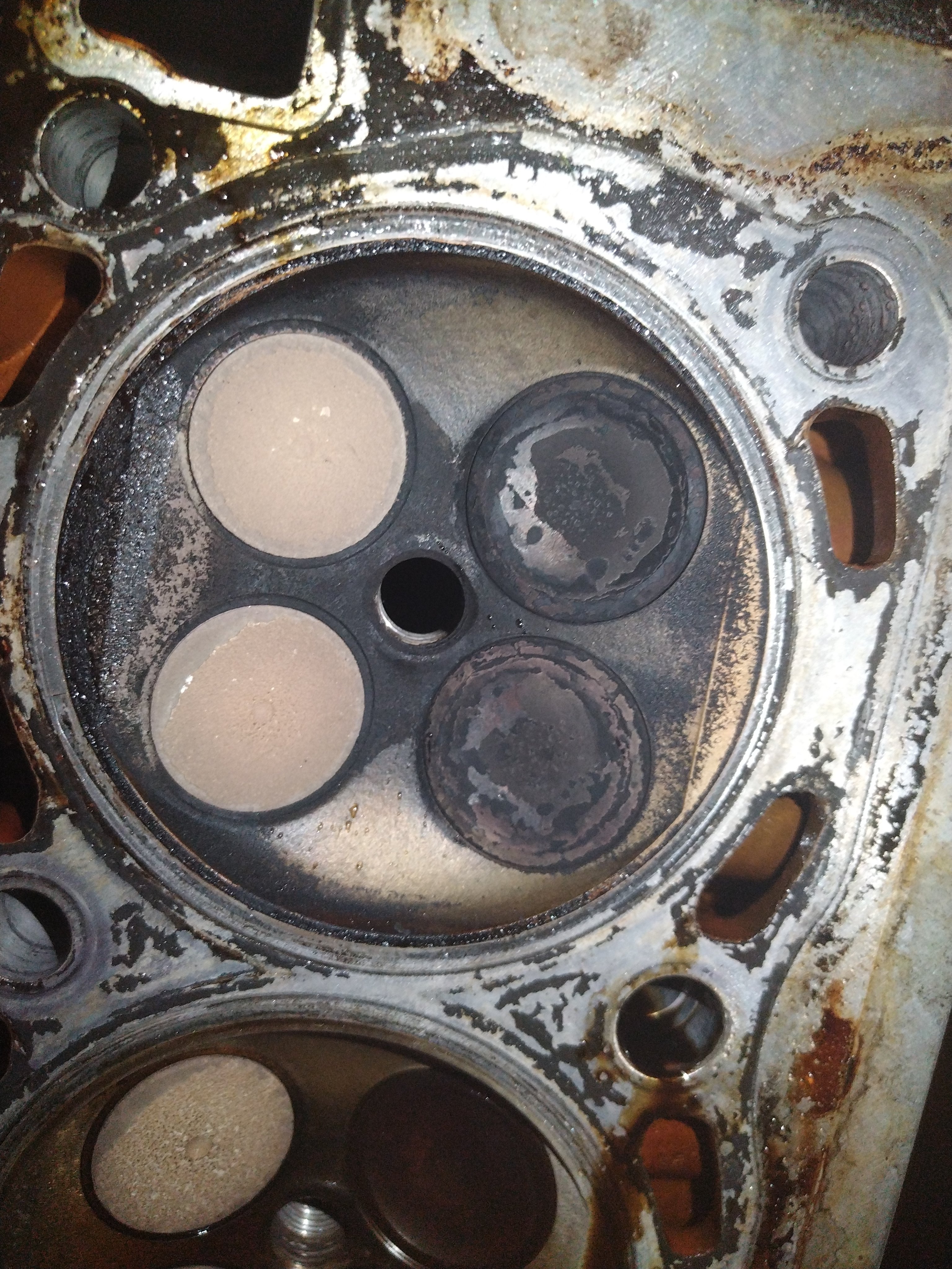

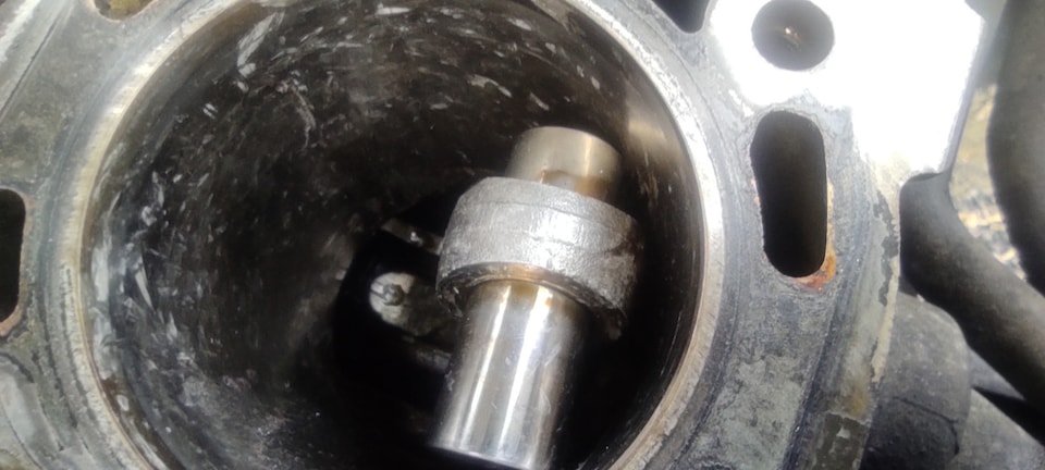

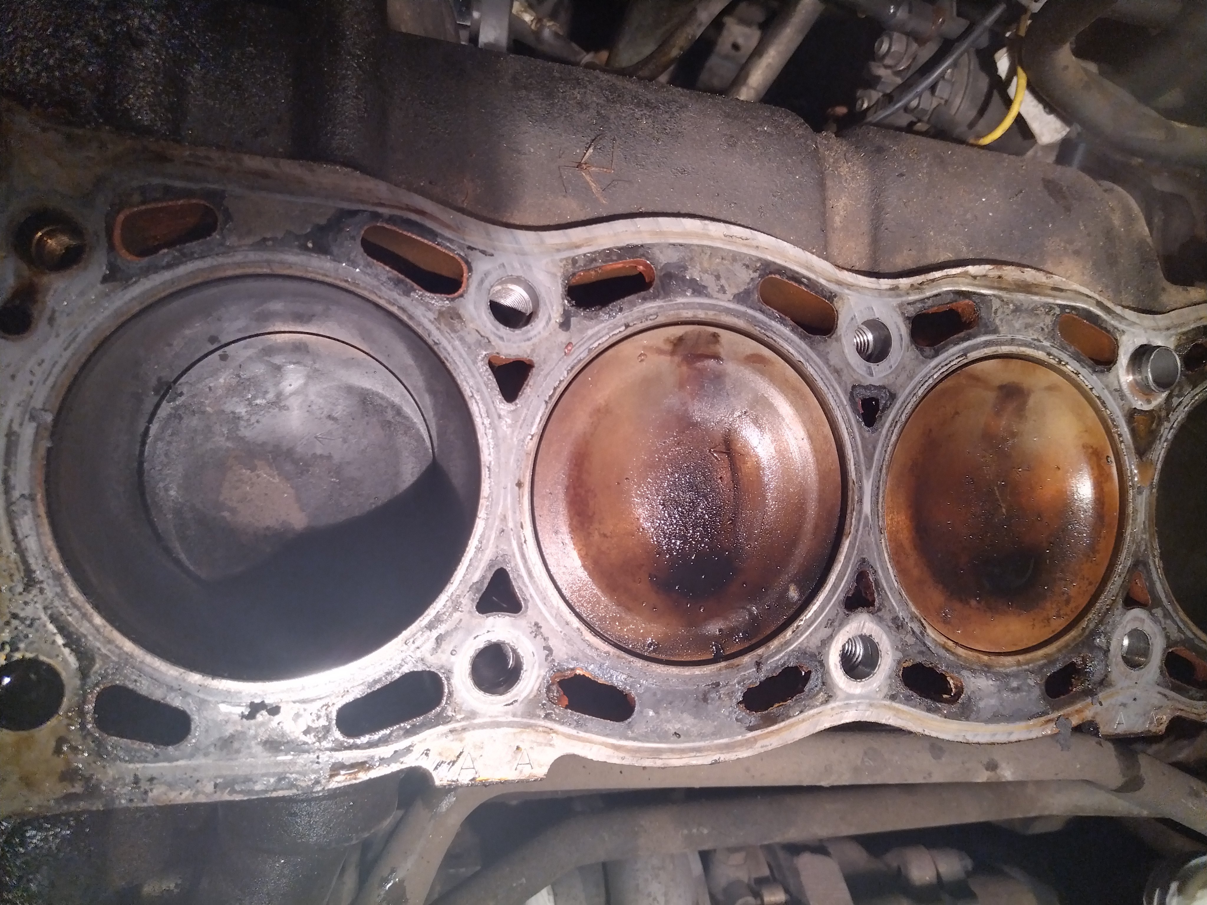

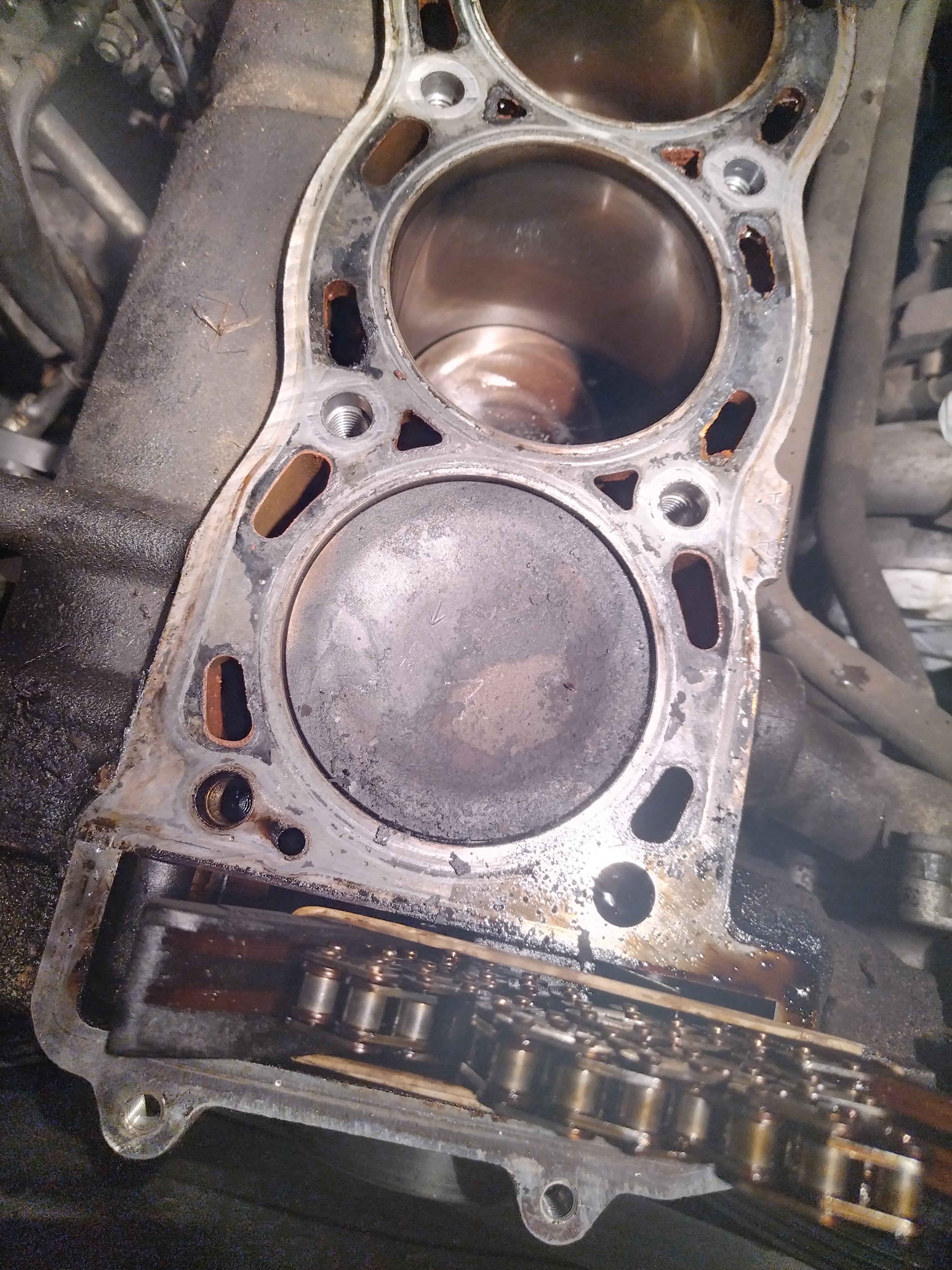

Hier noch ein paar Bilder, was gestern Abend so zu sehen war, nachdem wir den Kopf abhatten:
Na dann bleibt jetzt wohl nur weiter zerlegen. Ist ja nicht mehr viel zu tun.
Das ist doch schon mal erfreulich: Keine Riefen in den Zylinderbahnen, wenig bis normale Verschmutzung.
Gut möglich, daß die KGE dicht ist und er deshalb über den Einfülldeckel Druck abläßt.
Trotzdem, wenn man nun schon mal dabei ist, empfiehlt es sich, auch die Ölwanne abzuschrauben und ggf. die Kolben herauszuziehen.

Stutzig macht mich Zylinder 2&3 ...hier fand eindeutig keine Verbrennung statt.
Daher wohl auch der unruhige Lauf. Öl auf den Zylinderkolben ist immer blöd. Das muss ja von irgendwoher angesaugt worden sein.
Bei meinem sah es damals so aus (siehe Bild) Wobei die gröte Sauerei zwischen Spritzwand und Ansaugbrücke war.

Wenn man sich die Ventile (Zyl 4) ansieht, würde ich meinen: zu mager gelaufen.
Auslass fast verbrannt , Einlass fett Ölkohle drauf.

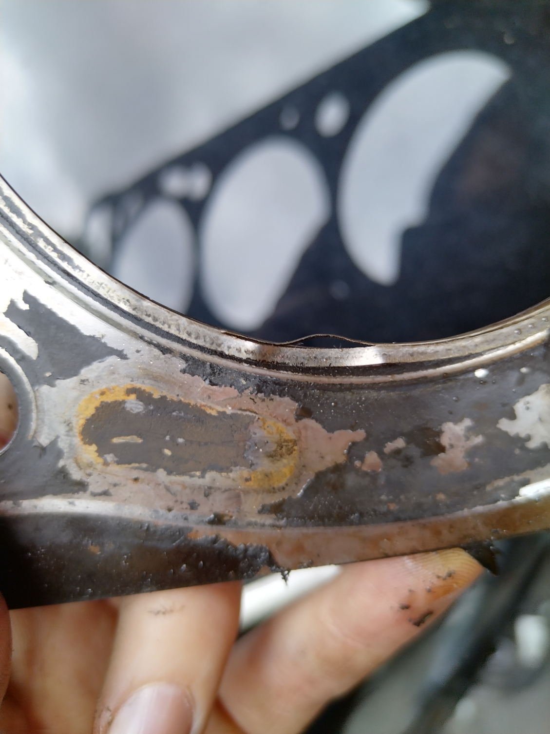

Ich habe ja oben gesagt, die Kopfdichtung sieht gut aus, ist aber nur meine laienhafte Einschätzung. Was mir jetzt aber bei genauerem Hinschauen aufgefallen ist, ist dieser "Ausriß" hier, der genau bei Zyl. 3 ist 🤔
Das ist doch nicht normal, oder? Das sich diese runde Schiene beim Abnehmen der Dichtung löst oder so, kann ja sein (oder?), aber das?
Naja, das die ZKD beim Abnehmen zerstört wird ist normal.

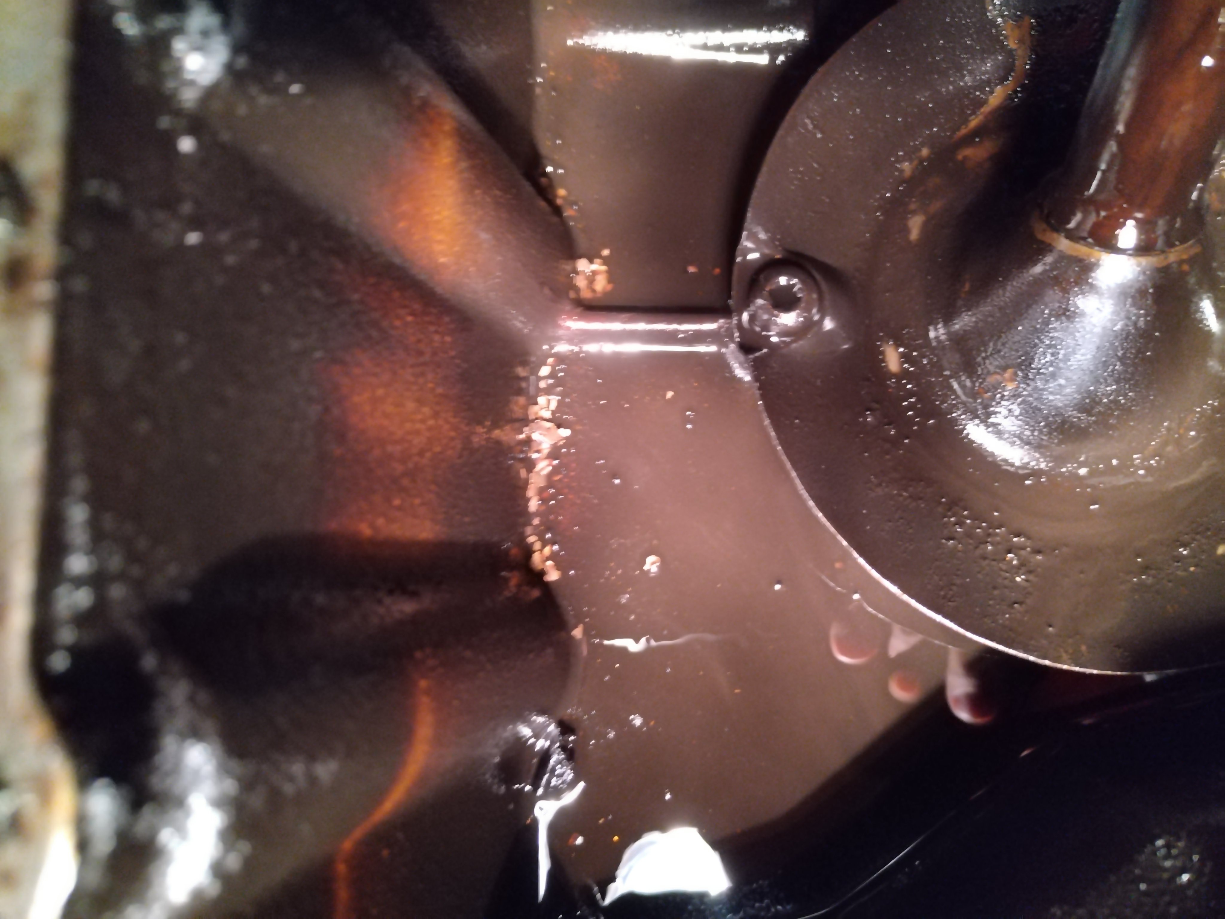

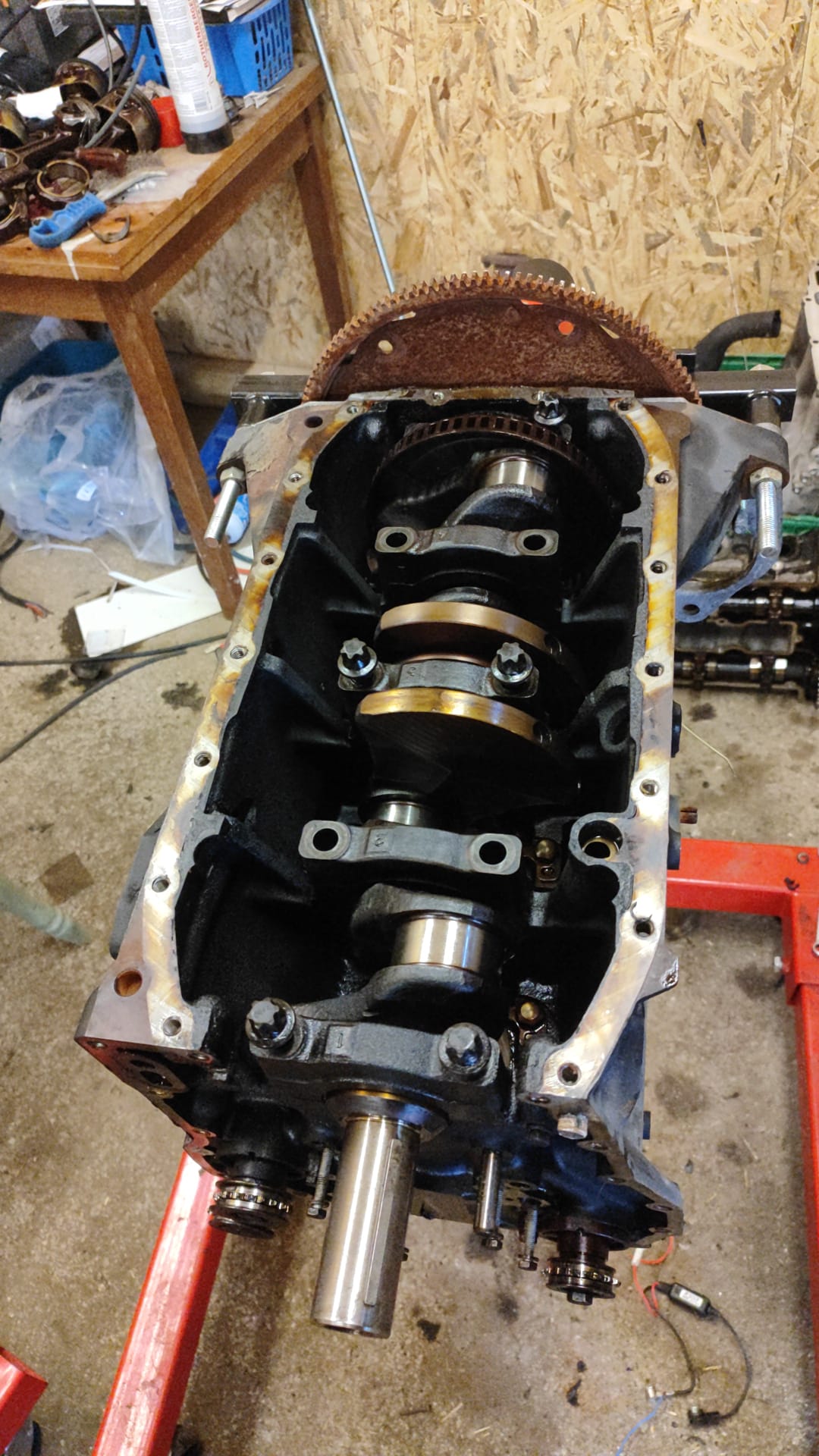

Tach zusammen, nach längerer Zeit mal ein Update von der Sache. Hatte leider kaum Zeit und war kaum zuhause, um was am Motor machen zu können, daher habe ich bis jetzt auch nur die Ölwanne runtergenommen. Kolbenringe mache ich auf jeden Fall, hab mal etwas Diesel auf die Kohlen gekippt, Zyl. 1 und 4 haben gehalten, bei 2 und 3 ist es langsam durchgelaufen. 😒

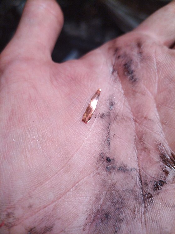

Jetzt habe ich in der Ölwanne aber noch was gefunden, was mich stutzig macht, und zwar grobe Kupferspäne (weiß nicht, ob man das überhaupt noch Späne nennen kann), Bilder sind angehängt.
Woher könnte das kommen? Kolbenringe und auch Lagerschalen sind doch nicht aus reinem Kupfer, oder?
