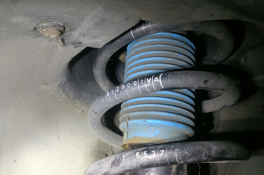

Kann man die Bezeichnung der Federn noch erkennen? Originalfedern kenne ich nur mit farbigen Markierungen/Tupfen.
Nachrüster drucken ihre Produktnummern auf.
