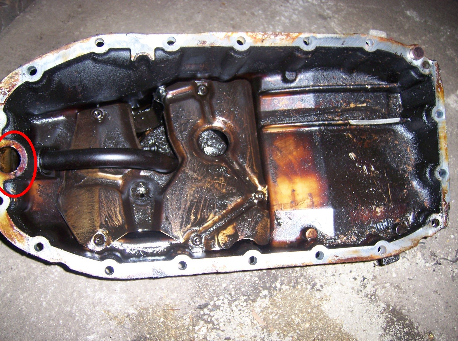

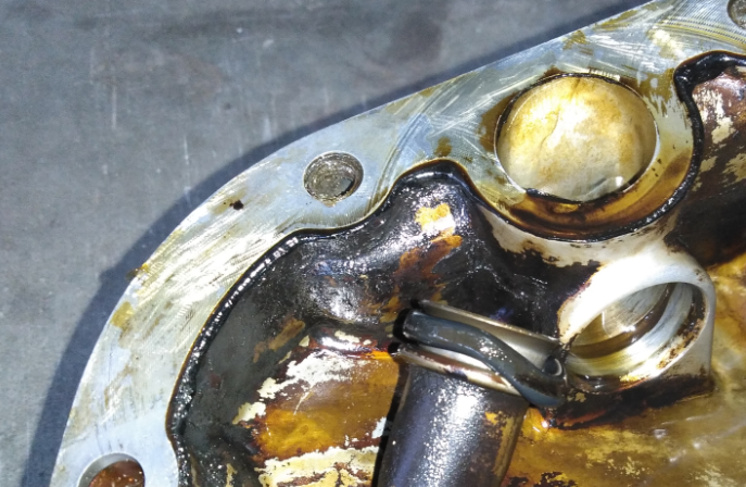

Sowas habe ich übrigens auch schon mal vorgefunden:
Bleibt also dabei: Je älter umso besser!
[ATTACH=full]277837[/ATTACH]
Ja, diese Dichtringe vom Ansaugrohr bzw. vom Zwischenrohr werden gerne hart und breit...
Andererseits denke ich, das im Laufe der Zeit die Abdichtung zw. Ölwanne und Ölpumpe undicht wird und die Pumpe Luft zieht- je mehr Sieb zu umso stärker.
Bei deinem Bild sieht man das im Ansatz, bei meiner VK-Ölwanne vom Pleueltod-Motor recht extrem. Mein altes Raachermannl sieht im Gesicht ähnlich aus :cool:
Dort gibt es keine weitere Verschraubung, nur Flächendichtung und das soll das Loctite518 über 30 Jahre und 500000km dicht halten...
Wenn die Pumpe Luft bekommt, entsteht Schaum, damit kann sie schlecht Druck machen usw...
Außerdem: Ausgleichswellenlager, wurde hier immer wieder berichtet. Ich habe interessehalber die Wellen bei dem Schrottmotor gezogen und nichts auffälliges gesehen, vermessen habe ich aber nicht.
Ok, ich hätte es dazu schreiben können, weil nicht auf den ersten Blick zu erkennen:
Der Dichtring war durch Unachtsamkeit und Grobmotrik schon bei der Montage zur Hälfte über die Wulst geruscht und dort eingeklemmt. Erstaunlich, dass der trotzdem so lange gelaufen ist.

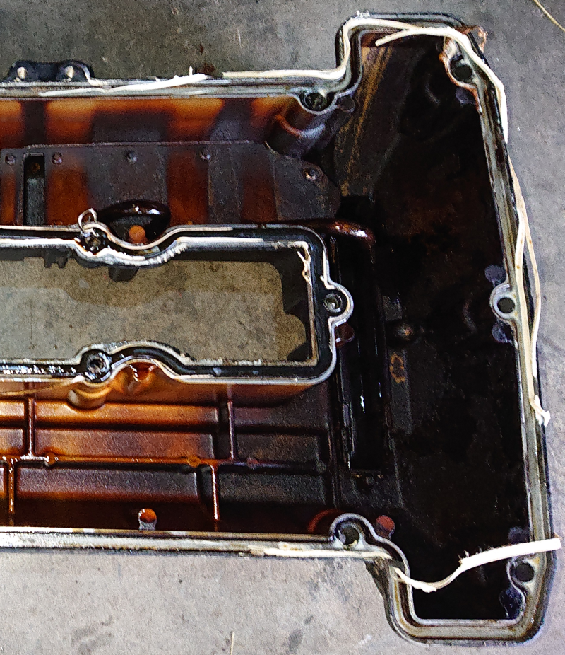

Auch ein B202/204 könnte z.B. durch sowas verstopft sein:

Aber die unsäglichen Dichtmassereste wie oben abgebildet könnten auch das grobe Sieb verstopfen.

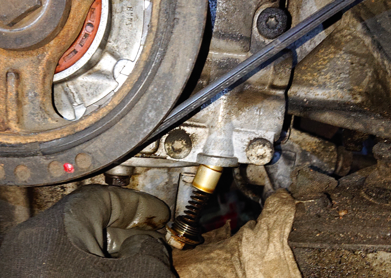

Relativ leicht zu prüfen wäre auch die Leichtgängikeit des Öldruckreduzierventils im Steuerdeckel. Durch kleine Partikel kann der Kolben theoretisch in Offenstellung hängenbleiben. Besonders bei den alten Motoren. Im Idealfall kommt der Kolben kurze Zeit nach Entnahme der Feder von alleine rausgeflutscht. Also vorsicht, dass er nicht auf den Boden fällt.
Zur Montage ware ein neuer Dichtring gut. Metall/Gummi18 mm. Anziehen mit 30 Nm (lt. WHB).
