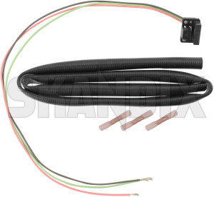

Danke, ich habe das bei Skandix gefunden, siehe Bild, kostet 180,- ist das das richtige Reparaturteil?kurbelwellensensor.jpg.5e5a3447465a2606c9da1a27b35017c7.jpg

180€ ist schon sehr viel Geld dafür. Es gibt hier im Forum mehrere Beiträge, wo man den passenden Hallgeber kaufen kann bzw. welche Bezeichnung der hat. Und der kostet dann deutlich weniger und ist das gleiche, wie es Skandix zum Apotheken-Preis anbietet.

Den passenden Honeywell Hallgeber sollte man schon noch irgendwo auftreiben können. Honeywell Hallsensor 4AV19F als Ersatz für den original verbauten 4AV16 soll laut hft gut funktionieren.
.....hab vor nicht allzulanger zeit das teil bei conrad elektronicversand gekriegt, deutlich guenstiger....
hat gepasst und funktioniert.
