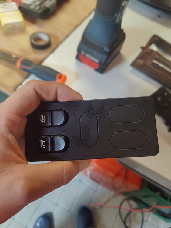

Guten Abend in die Runde kann man die Schaltereinheitabdeckung ausbrechen oder ausfräsen um zusätzliche Schalter einzubauen? Beste Grüsse

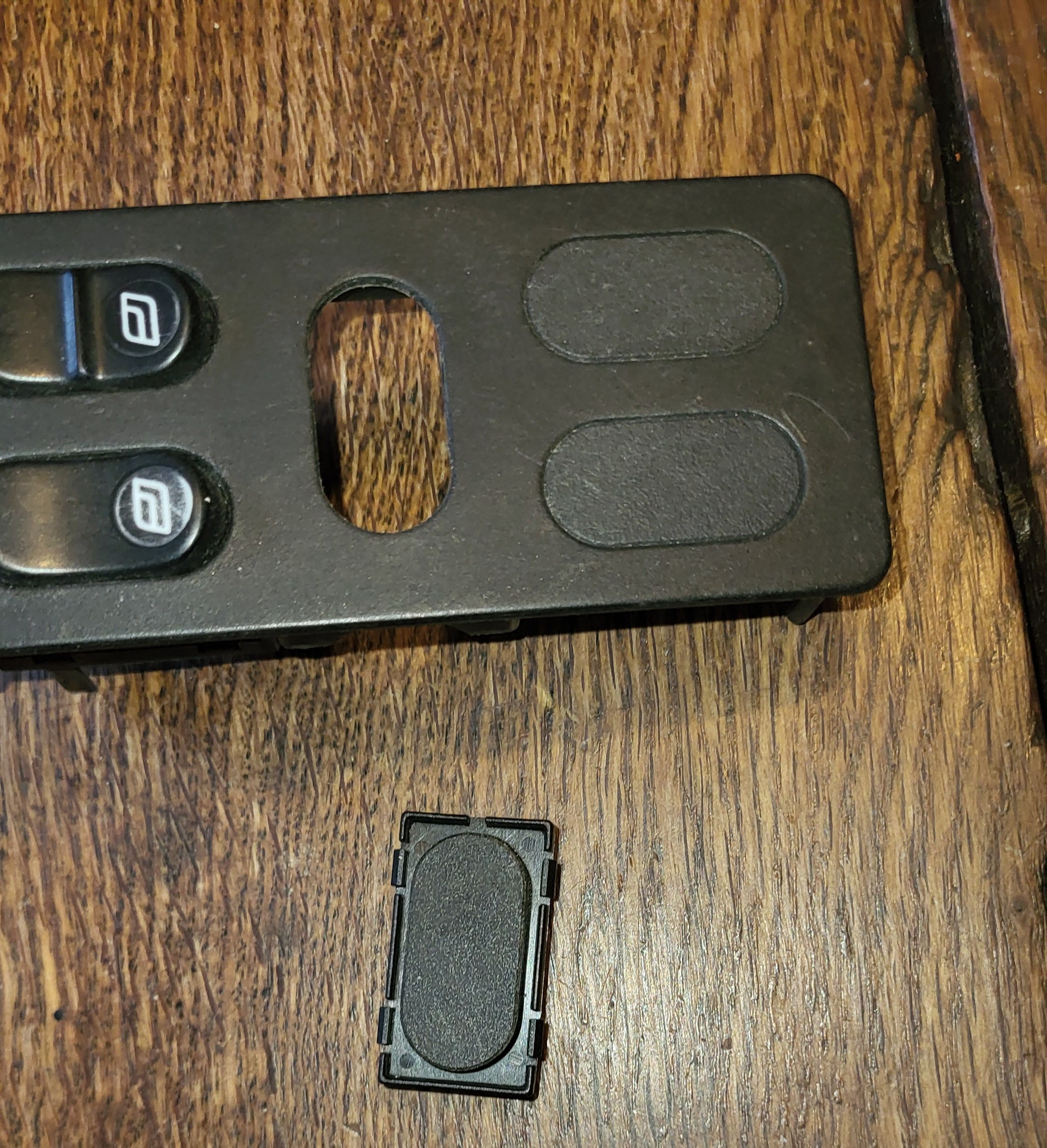

So,
Ist definitiv so.
Siehe Bilder.
Geclipst
Danke Turbo.
Von oben nach unten rausdrücken oder anderstrum?
Danke Turbo.
Richtig von der Oberseite nach unten kräftig drücken

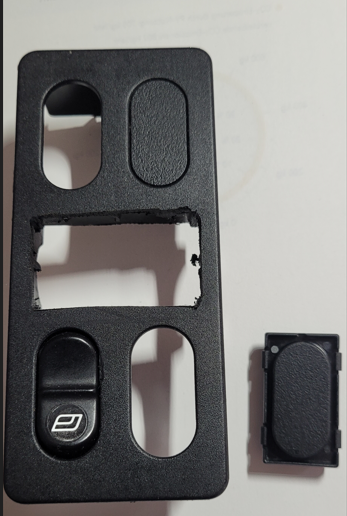

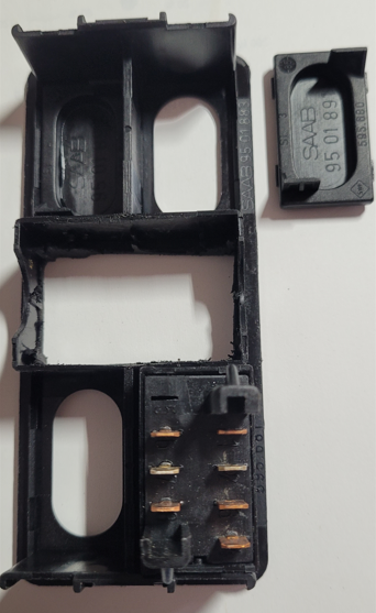

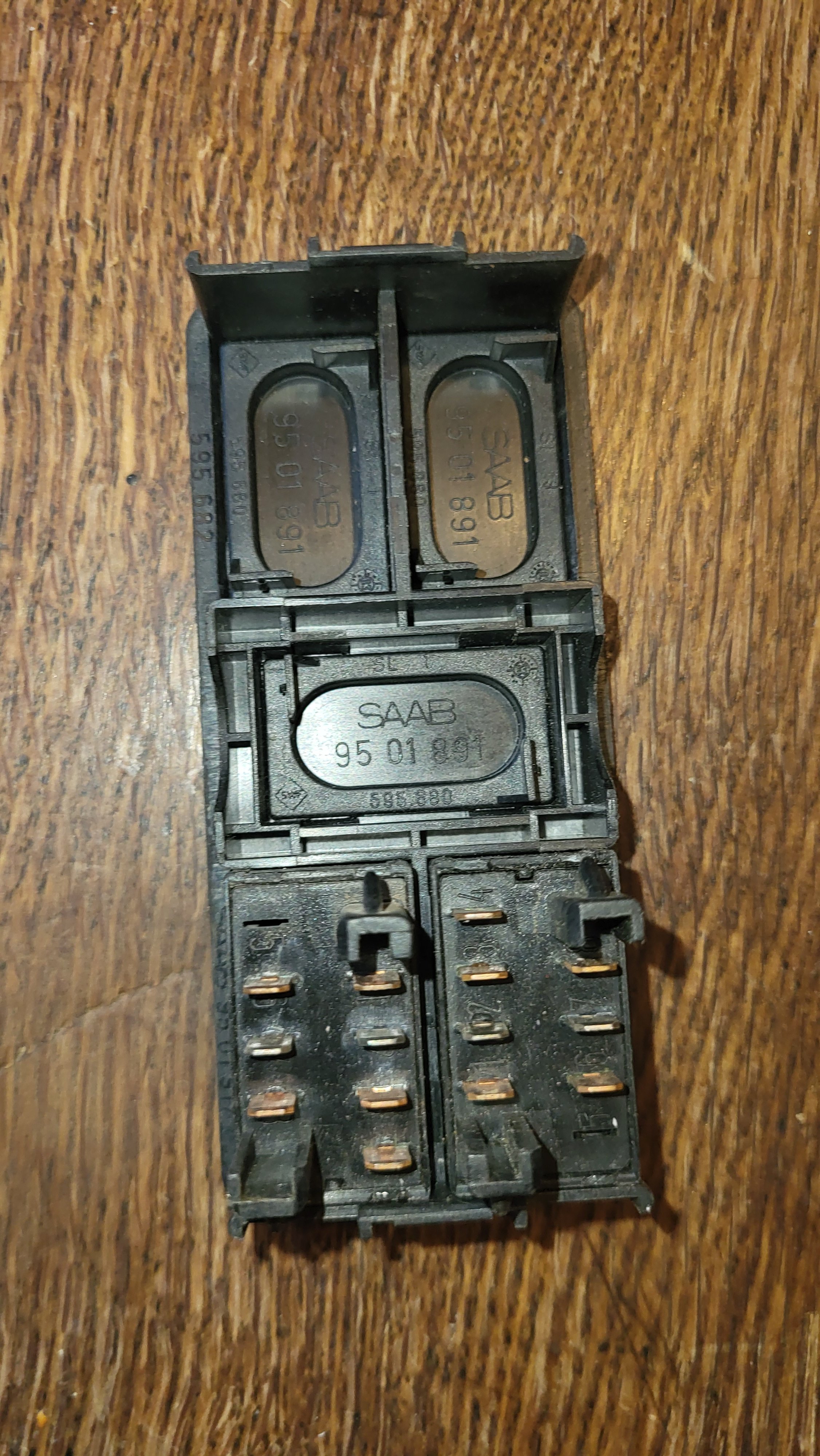

So kenne ich das auch
und so ist es auch:
Rahmen SAAB ET-Nr. 95 01 883
Abdeckscheibe SAAB ET-Nr. 95 01 891
BtW. fällt mir gerade auf, dass ich für mein Projekt auch noch ein Neuteil brauche, sägen an Kunststoffteilen kann man machen, muss man aber nicht:rolleyes:
