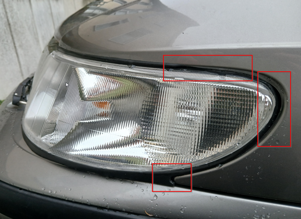

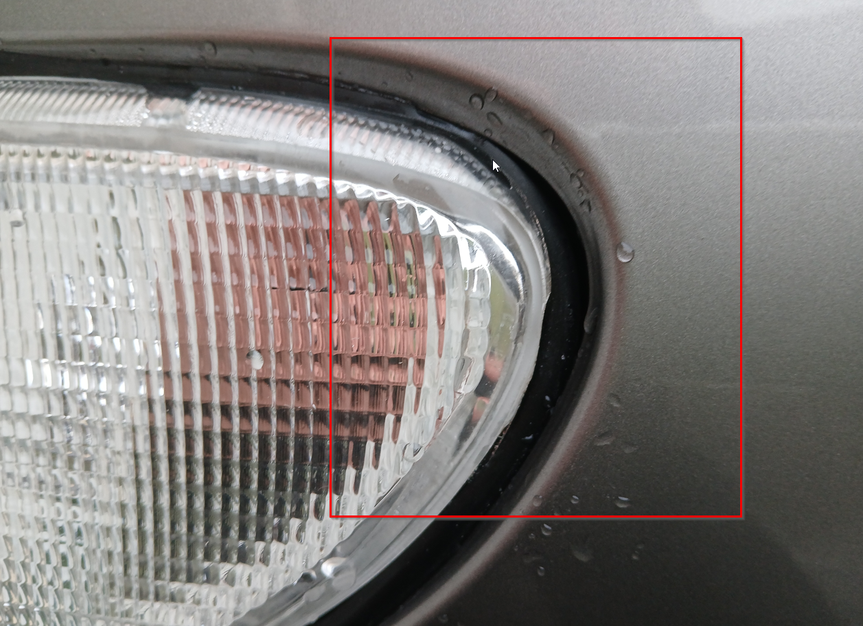

November 29, 2024Nov 29 Autor Hallo zusammen, hier mein Bericht von meinen Aktivitäten am letzten Wochenende. Um die Dichtungen der Rückleuchten habe ich mich noch nicht gekümmert. Die Blinkleuchten vorne sind ausgetauscht. Was im Prinzip kein großer Akt. Leider kann ich nicht sagen, ob ich mit dem Ergebnis so richtig zufrieden sein kann. Die neuen Originalerstzteile von Skandix unterscheiden sich von den vom Hersteller verbauten Originalen. Die von Saab verbauten Haltelaschen waren geschlossen und (ich glaube mit Blech) ummantelt, so dass man zum Ausbauen der Leuchte die Schraube entfernen musste. Beim Original von Skandix ist die Lasche offen und es gibt keine Ummantelung: Die Leuchte sitzt nun fest und passt, die Dichtungen sind meiner Meinung nach herstellerseitig unregelmäßig und schlecht gearbeitet: Meine Vermutung: Das fällt unter die Kategorie "schlechte Ersatzteilqualität". Es treibt mich allerdings immer noch um, ob ich das hätte besser machen können. Beim Einsetzen der Leuchte muss man darauf achten, dass die Plastiklaschen innenseits in die entsprechenden Haltevorrichtungen geführt werden. Die abgebildete leuchte habe ich vor dem Einsetzen noch mit Vaseline behandelt - hat glaube ich nicht viel gebracht . Die Leuchte auf der anderen Seite sieht etwas besser aus, auch, was die Dichtung betrifft. Ich habe mich abgemüht, besser habe die Leuchte nicht reinbekommen. Sie sitzt m.E. sehr fest, was gut ist, denke ich. Ich vermute auch, dass die Dichtung eher ein Zierde ist. Oder schützt sie das Blech nennenswert vor Korrosion? Sagt gerne Bescheid, falls ihr Anmerkungen habt. Danke, LG Stephan
November 29, 2024Nov 29 Das was heutzutage als "original" verkauft wird ist Aftermarket in neuem Umkarton. Die Passgenauigkeit ist meistens ggf. leicht schlechter als Original, aber ich habe die bisher immer mit etwas Sorgfalt ordentlich rein bekommen. Es sieht so aus, als müßtest du nochmal ran. Schraube lösen, dann die Blinkerleuchte nochmal fester nach hinten drücken. Die sitzt hinten nicht richtig drin bei dir. Probier mal, ob die nicht weiter rein geht. Dann vorne wieder gut(!) die Schraube fest ziehen. Löst sich die Schraube, geht der Blinker fliegen. Frag mich woher ich das weiß... Bearbeitet November 29, 2024Nov 29 von erik
November 29, 2024Nov 29 Autor Danke, ich werds nochmal versuchen. Für mich ists ziemlich schwierig einzuschätzen, mit wieviel "Gewalt" man an sowas rangehen darf. Bislang habe ich lediglich fest gedrückt und nicht "draufgeschlagen". Und mehrmals versucht, neu einzupassen. Ich versuchs demnächst nochmal mit Schraube lösen (ohne zu entfernen) und drücken, bzw. neu einpassen.
November 29, 2024Nov 29 Nein, nicht schlagen. Hinten ist ja so ein Haken. Ich denke, der sitzt nicht richtig. Ggf. ist da auch im Kotflügel das Blech minimal "daneben", wo der Haken hinten rein muß. Ich sehe immer erstmal zu, daß die Haken alle richtig rein gehen, dann kann man zusehen, daß man den Blinker weit genug nach hinten bekommt. Ggf. mit etwas Kraft, aber nicht mit Gewalt oder Schlägen!
November 29, 2024Nov 29 Autor Ja, Zustimmung! So hatte ich es auch versucht, ich werds nochmal versuchen. Danke!
November 29, 2024Nov 29 Uff, länger her dass ich da dran war. Wie Erik gerade schreibt, noch Mal raus und schauen ob der hinten richtig in der Führung sitzt. Ansonsten gingen die bisher mit eher wenig Kraft in die gewünschte Position. Mit der Form hatte ich da noch keine Probleme, das bekommen die beim Nachbau meist ganz gut hin. Schlitz hatte ich beim 902 immer, nur Schraube lösen und raus ziehen.

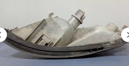

November 29, 2024Nov 29 Mitglied Ein gebrauchter Valeo, dürfte also original für den 9-3I sein: https://www.ebay.de/itm/364305034140?_skw=Saab&itmmeta=01JDVQADBGM5HH3ZP83X1FBK4C&hash=item54d245ab9c%3Ag%3A-CIAAOSwRBdkjEuH&itmprp=enc%3AAQAJAAAA4Mxmj%2BiGvOveHXEBClPb29g5ghm1%2BxRK8qUstlkdvECGCkvCkvaGvxYyIdwZ4VI6XRdPsWn1YcKyXhKu7E6hCcBreosq%2FzKvXzDPsNxABZFgXbXVAgjWk0qGie68GCW53TDFp7uh%2BNYqtFww3S1wYIh07RUjYe3zFcUsWiJ2m6Qgk3XaFSxIxsN%2BCMyUxqn1SnXvzAC1lSlGBQvdFKGcQcRWIAT7KdTm9Tc0c%2BecASFu1%2BoFvDttST5JQkeFQ%2BfjeBEFAOgplAh2%2B1YlGMrQxYPSIy0CV6E2vWU7mpJaY4qY%7Ctkp%3ABFBM9NWp9-5k&fits=ake%3ASaab Vielleicht war der bei dir zuvor verbaute mit dem geschlossenen Auge ein abweichender Nachbau?
November 29, 2024Nov 29 Am 9-3 ist da normalerweise auch ein Schlitz, Schraube lockern reicht normalerweise. Kenne ich auch so von den Nachbauten. Aber sei's drum, ist ja keine Stelle wo man andauernd dran muß.

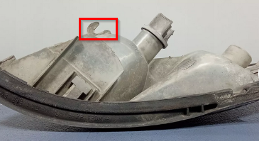

November 29, 2024Nov 29 Autor Danke euch allen für die zahlreichen Rückmeldungen. Die Originalteile von Saab habe ich leider in der Garage von meinem Vater liegen. Übernächste Woche könnte ich mal Bilder zeigen. Wäre mal interessant zum Vergleich.
November 29, 2024Nov 29 Autor Ein gebrauchter Valeo, dürfte also original für den 9-3I sein: [ATTACH type=full" alt="1732876126589.png]279886[/ATTACH] https://www.ebay.de/itm/364305034140?_skw=Saab&itmmeta=01JDVQADBGM5HH3ZP83X1FBK4C&hash=item54d245ab9c:g:-CIAAOSwRBdkjEuH&itmprp=enc:AQAJAAAA4Mxmj+iGvOveHXEBClPb29g5ghm1+xRK8qUstlkdvECGCkvCkvaGvxYyIdwZ4VI6XRdPsWn1YcKyXhKu7E6hCcBreosq/zKvXzDPsNxABZFgXbXVAgjWk0qGie68GCW53TDFp7uh+NYqtFww3S1wYIh07RUjYe3zFcUsWiJ2m6Qgk3XaFSxIxsN+CMyUxqn1SnXvzAC1lSlGBQvdFKGcQcRWIAT7KdTm9Tc0c+ecASFu1+oFvDttST5JQkeFQ+fjeBEFAOgplAh2+1YlGMrQxYPSIy0CV6E2vWU7mpJaY4qY|tkp:BFBM9NWp9-5k&fits=ake:Saab Vielleicht war der bei dir zuvor verbaute mit dem geschlossenen Auge ein abweichender Nachbau? Möglich. Ich werds demnächst mal fotografieren, wenn ich wieder bei den Eltern bin und mich an die Rückleuchte mache.

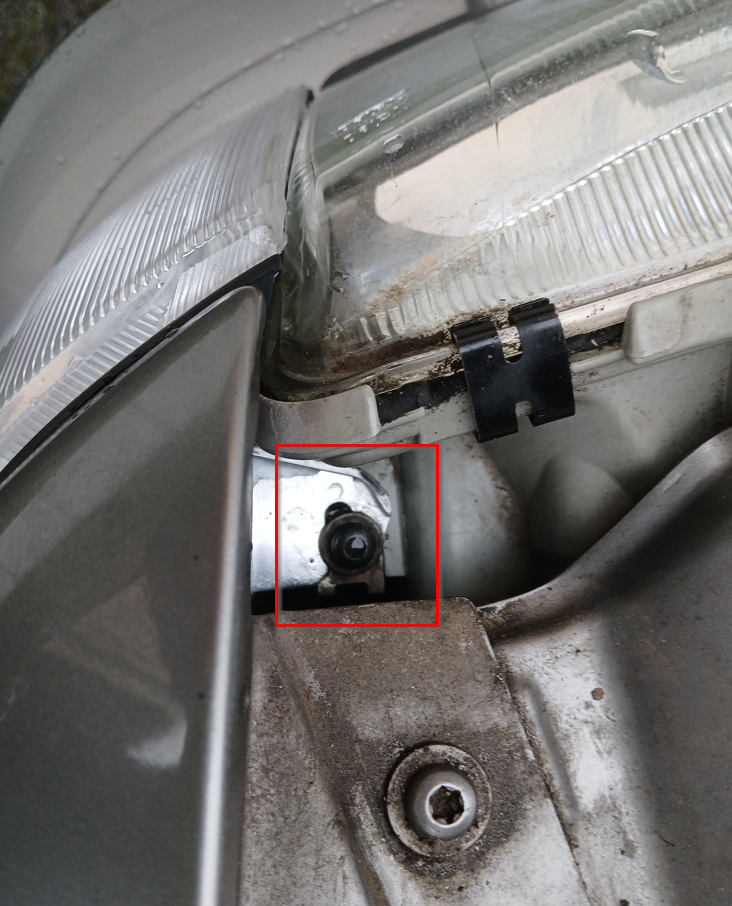

November 29, 2024Nov 29 Autor Ich habe langsam eine Vermutung, was Sache sein könnte. Ist noch Spekulation. Ich hatte die Schraube ganz rausgedreht. Kann es sein, dass eine den unten markierten Haken umschließende Spange, die eigentlich an der Schraube hätte bleiben sollen, mit rausgegangen ist und jetzt an den Teilen in der Garage bei meinem Vater hängt? Falls dem so wäre, wäre es natürlich superwichtig, dass das wieder korrekt montiert wird, auch aus Sicherheitsgründen. Ist noch Spekulation, ich werds so bald wie möglich nachschauen.

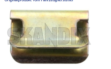

November 29, 2024Nov 29 Die sog. Klemmmutter / Blechmutter sollte am Hauptscheinwerfer bleiben. Aber falls die fehlt, hättest du die Schraube nicht fest ziehen können. Man sieht aber auf deinem Foto von oben in #6, daß die Klemmmutter am Scheinwerfer vorhanden ist. Ansonsten ist da so aus der Erinnerung mindestens die Blechlage oben auf der eingekreisten Lasche. Teils hatte ich auch eine unten drunter. Die dienen aber nur zur Versteifunge, damit man das Plastik nicht kaputt drückt. Sollten aber nicht weg gelassen werden.
November 29, 2024Nov 29 Autor Ja, unter der Schraube ist so eine Klammer. Wusste nicht, dass man sie Klemmmutter nennt. Danke. Die Klemmmutter ist beweglich und man muss veermutlich aufpassen, dass man sie nicht verliert. Und ja, die Alten haben so eine "Blechlage" gemäß meiner Erinnerung.

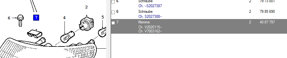

November 29, 2024Nov 29 Mitglied Problematisch kann nur sein, wenn die originale Schraube mit fixierter U-Scheibe nicht mehr vorhanden ist, dass diese beim Montieren leicht unter die Lasche rutscht, das kann beim Einsetzen etwas fummelig werden, zugleich die seitlichen Nasen in die richtige Position zu bringen und die Scheibe über der Lasche zu halten. Möglicherweise redet ihr von dieser Klemme Nr. 7, die offenbar erst später ab 1997 hinzugefügt wurde, oder wo gehört die hin? Skandix schreibt was von Kühlergrill...

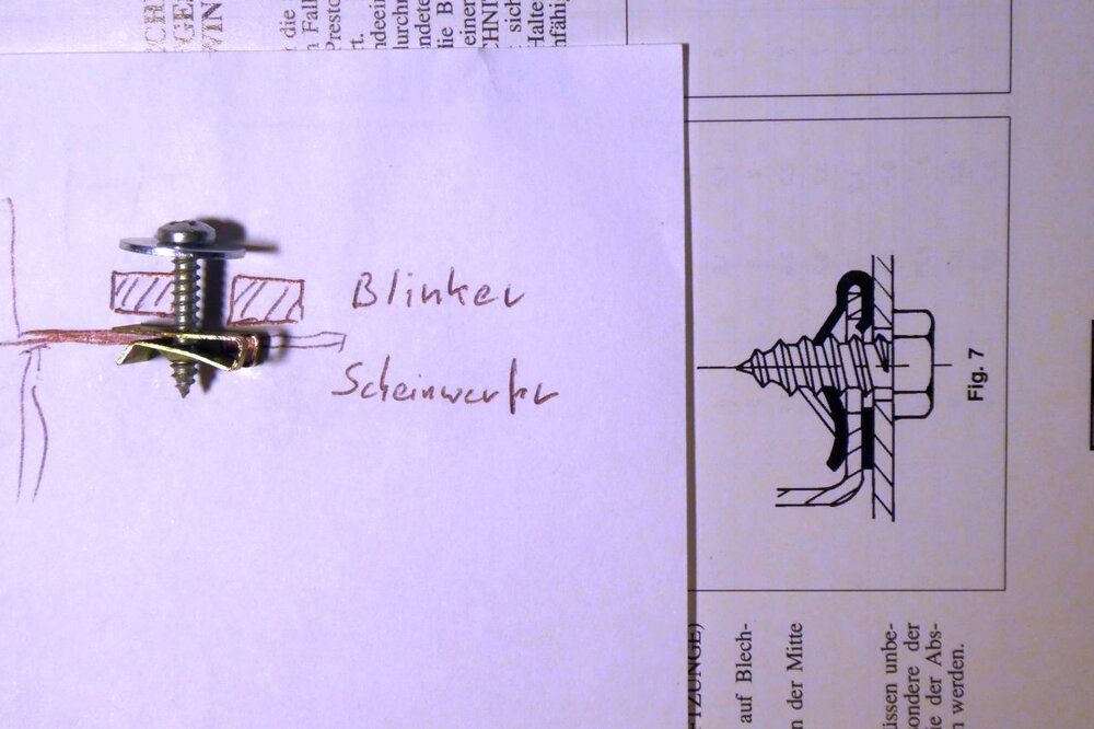

November 29, 2024Nov 29 (...) Die von Saab verbauten Haltelaschen waren geschlossen und (ich glaube mit Blech) ummantelt, so dass man zum Ausbauen der Leuchte die Schraube entfernen musste. (...) Hat da ein Vorgänger vielleicht mal die Blechmutter auf den Blinker, statt auf den Scheinwerfer, geschoben. „Geschlossen und (ich glaube mit Blech) ummantelt“ würde dem Befestigungskonzept ja komplett widersprechen. Falls es altbekannt ist bitte ich Verzeihung , aber die Reihenfolge sollte so aussehen:
November 29, 2024Nov 29 Autor [mention=643]jo.gi[/mention] Das ist eine sehr gute Darstellung, Schraube, Klemmmutter + Zeichnung. Ja, so ist es bei mir jetzt. Das, was Du schraffiert als "Blinker" dargestellt hast, ist die offene Plastiklasche des neuen Blinkers. Ich poste bald Bilder von dem alten Blinker, allerdings wahrscheinlich erst in ca. 2 Wochen, da ich unterwegs bin und nicht bei den Eltern. Lieben Dank für die sehr gute Darstellung.
Dezember 3, 2024Dez 3 Das fällt unter die Kategorie "schlechte Ersatzteilqualität". Jein. Die Gummilippe rutscht bei der Montage gern hinter die Falz. Um zu verhindern, daß es den Gummi hinter die Falz schiebt, muß man beim Einbau mit etwas Dünnem, wie eine Kreditkarte den Gummi vor die Falz heben.
