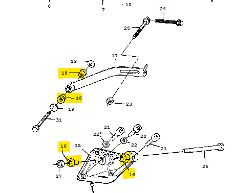

Falls das Quietschen trotz Nachspannens wiederkommt sind meist die Buchsen der Lichtmaschinenhalterung und des Spannarms fällig.
Klaus will damit sagen, dass die LiMa bei defekten Buchsen nicht mehr sauber in Flucht gehalten wird, und es dann deshalb quitscht.

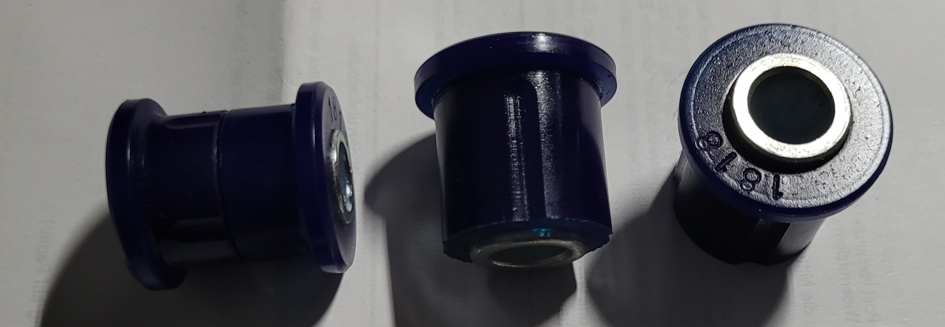

Komplett und aus PU?

Komplett ja. PU weiss ich nicht. Würde mich nicht wundern, wenn nicht. PU ist haltbarer aber sehr oft auch härter. Ich bevorzuge bei Wahlfreiheit gerne das Originalmaterial.

Da würde ich dann doch auf jeden Fall zu PU als Ewigkeitslösung greifen.

Die härter gespannten Riemen mit PU-Buchsen quietschen nicht, temperaturunabhängig:rolleyes:
Naja nach einem Jahr sind auch die nicht PU Buchsen aber noch lange nicht durch.
Habe die jetzt seit 5 Jahren drin u d da wackelt noch nichts...
PU ist sn der Stelle wirklich kein Pflicht... meine Meinung
Und da ich schonmal eine gebrochene Lima Konsole hatte ist mir mehr Dämpfung da sehr willkommen

Um die Buchsen zu prüfen Keilriemen gut entspannen und an der Lima (rechts/links) wackeln. Da darf kein Spiel sein bzw. minimal.
Nur als Test um eine Möglichkeit auszuschließen. Habe schon viel erlebt....
