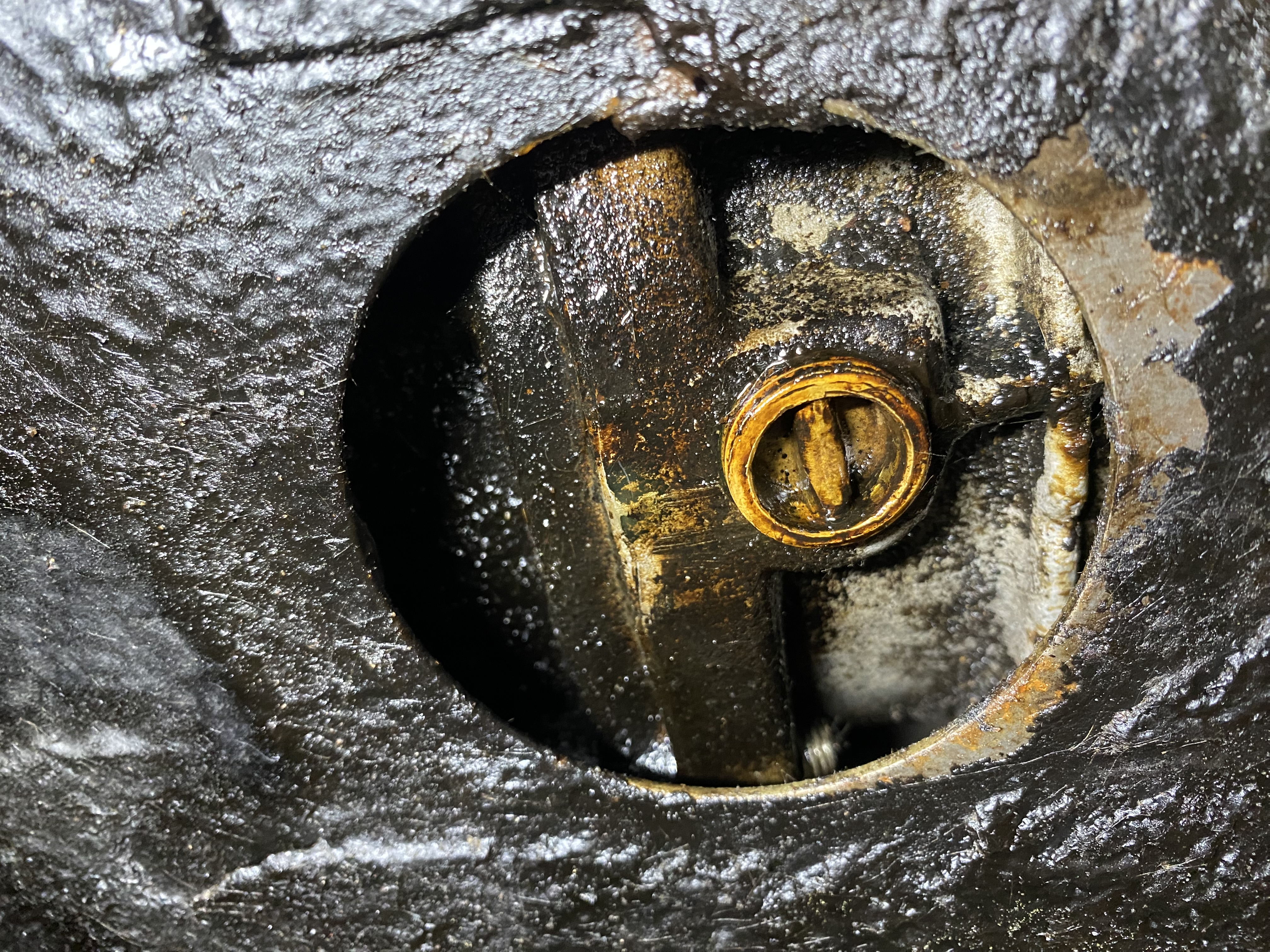

Sorry, ist tatsächlich kein Innenvierkant sondern eine innen runde Ablass Schraube mit einem Steg in der Mitte (siehe Foto). Habt ihr bestimmt alle schonmal gesehen - für mich neu ;-) Wie kriegt man die auf?
Ah, unten am Getriebe.
So eine Ablassschrabe habe ich da noch nie gesehen. Normalerweise hat die einen 3/8" Innenvierkant. Das muß irgendwas nachträglich dran gefummeltes sein. Wie bzw. mit welchem Werkzeug man da ran geht weiß ich leider nicht.
Danke - das hatte ich schon befürchtet ! Ist aber definitiv direkt hinter dem Schalldämpfer in der Ölwanne des Motors, nicht weiter hinten am Getriebe. Das muss ich mir morgen bei Tageslicht mal genauer anschauen, auch welches Material das genau ist. Ggfs. wird da erstmal eine andere Ölwanne fällig...
Das ist 100% Getriebeglocke. Das Loch ist relativ nah zum Motor, aber nicht Motor-Ölwanne.

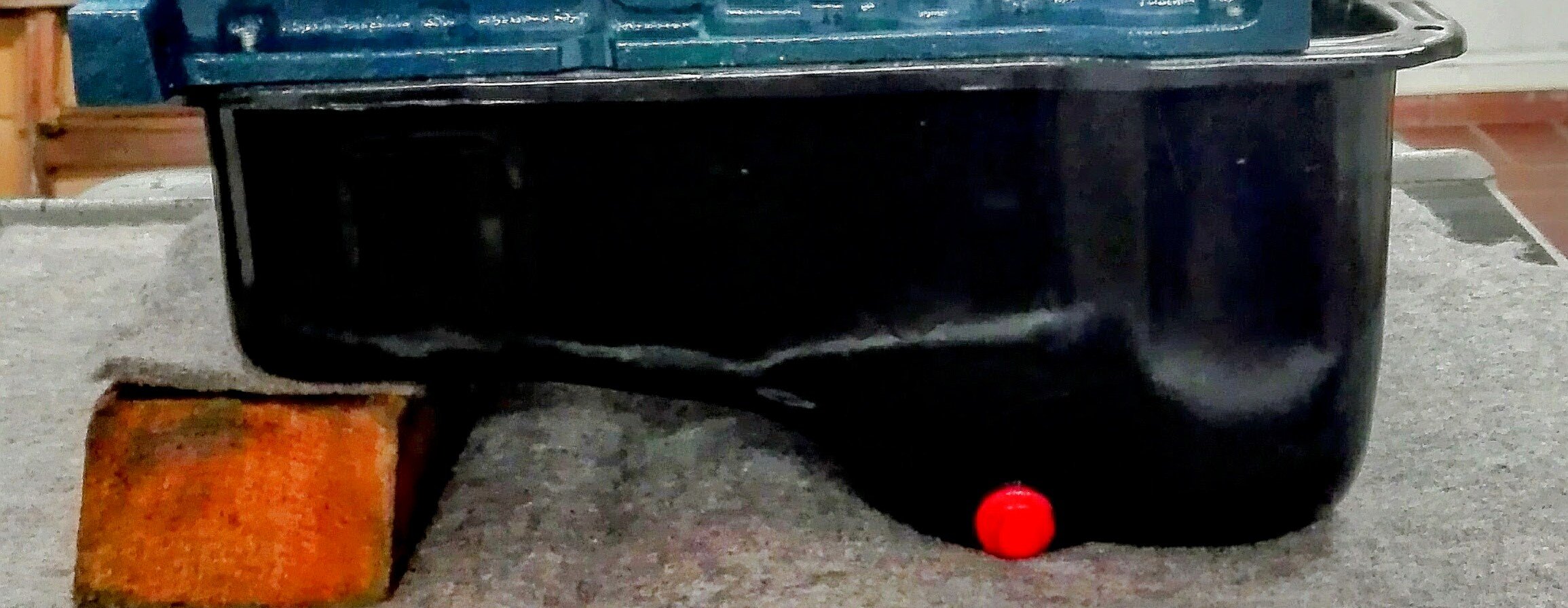

Die Ablassschraube vom Motor ist in der Ölwanne, vorne rechts.
Normale Ölwanne sieht so aus mit Ablassschraube (rot)
Oh wie peinlich für mich - ihr beiden habt natürlich völlig recht - das ist das Getriebe.
Sorry, bin absoluter Saab Neuling - bisher nur Golf 1 Erfahrung… Danke für den Hinweis, dann ist der Motor(!) Ölwechsel ja gesichert. Um den seltsamen Getriebestopfen kümmere ich mich dann später. Danke Leute!!!
