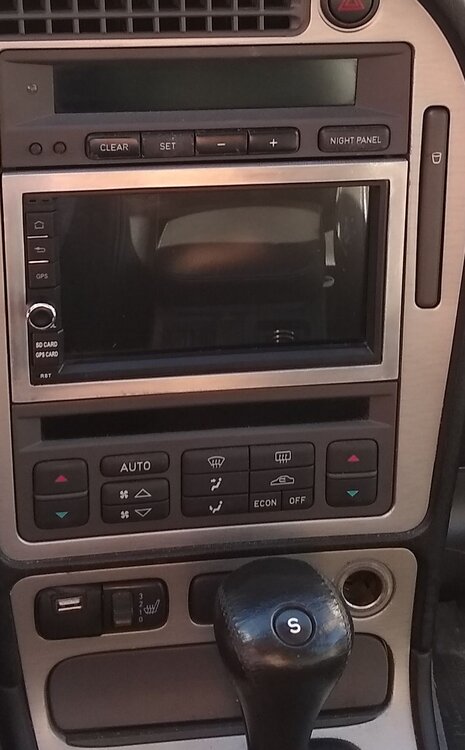

Sachlage: Mein 9-5 ARC wurde vom Vorbesitzer mit einem China-Gedöns-Mediaplayer abgewertet. Ich will nun anstatt dessen einen Kenwood Moniceiver verbauen.

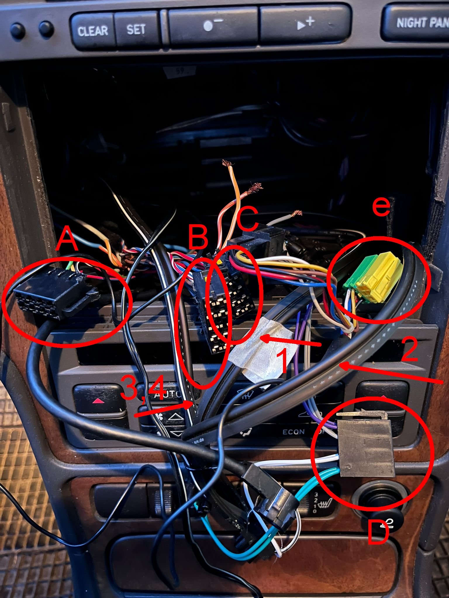

Mit diesem Kabelsalat hab ich es zu tun:
Audiokabel_1.thumb.jpeg.61c5c69fc3b4d69cf5063a01f13215a3.jpegAudiokabel_2.thumb.jpg.d7fb66724cbdaa53f3f8763152fe5c7f.jpg
Nun zu meinen Fragen:
  1. Sind die Lautsprecherkabel (Pos. 1-4) direkt zu den LS verbunden oder gehen die zu einer Endstufe?
  2. Lässt sich anhand der Kabel sagen welches Audiopaket verbaut ist
  3. Pos. A -D sind ISO-Stecker - soweit so klar - aber weshalb 4 Stück davon?
  4. Pos. e vermute ich ist das Stuerkabel für den im Kofferrraum verbauten Sony CD-Wechsler. Richtig oder falsch?
Weitere zweckdienlich Hinweise bitte nicht an das nächste Kommisariat sondern direkt an mich. Danke !
PS: das abgebildete Verbrechen stammt vom Vorbesitzer - aka "Electrician from Hell", nicht von mir.
Edith ergänzt: im WIS hab ich dazu nichts gefunden.

Wenn mal etwas besseres als Standard verbaut war, müsste unter dem Kofferraumboden links noch der DVD Player fürs Navi und vorne, falls ein Subwoofer drin ist, vorne der Verstärker.
Jens
Der Kenwood Moniceiver ist nur eine Anzeige und Bedieneinheit mit Eingängen für Radio und Navi.
Komponenten für Radio usw. findet sich alles im Kofferraum.
Damit das Ganze auch mit SID und Lenkradtasten funktioniert wurde an den Moniceiver hinten noch ein Saab spezifischer Adapter angesteckt der die Fahrzeugsignale auf die Fernbedienungssignale umgesetzt.
Leistungsverstärker für die Lautsprecher befindet sich vorne. Ebenso Umschalter für Telefonanlage.

Die Zuordnung der Stecker des Kabelsalats hab ich mittlereweile dank WIS und ein bisschen Denken glaub ich heraus gefunden. Die fetten LS-Kabel muss ich noch verfolgen woher die der Vorbesitzer gelegt hat.

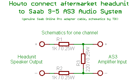

Pegeladapter reicht nicht und wirst du auch nicht mehr erwerben können.
Der AS3 Verstärker hat nur symetrische Hochpegeleingänge. Saab hatte seinerzeit mal einen Adapter zum Betrieb des Becker Online Pro im Programm. Anbei die Beschaltung für einen Kanal zum Selberlöten (lassen).

Tja der Verstärker ist eigentlich nicht soooo das Problem.
Thadi05 hat dir ja schon "verraten" wie ein Kanal der ISO Kabels auszusehen hat.
Wenn du dir die Teile bei Conrad oder Reichelt bestellst, bist du bei 10-15€.
Dann noch ne 3/4 Stunde bastelei und schon läuft das originale System. Wobei MIR der Subwoofer fehlen würde.
