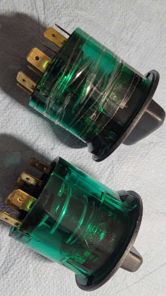

Eventuell mit einem dünnen Streifen Plastik, Karton was auch immer unterlegen, damit er wieder in der Öffnung klemmt.
Anderer Weg nach Rom: Im Klemmbereich mehrere Lagen dünnes Isolierband um den Schalter wickeln.

So isses, TESA reicht und zumindest für die Stammtischtreffen als Ersatz mitführen :biggrin:

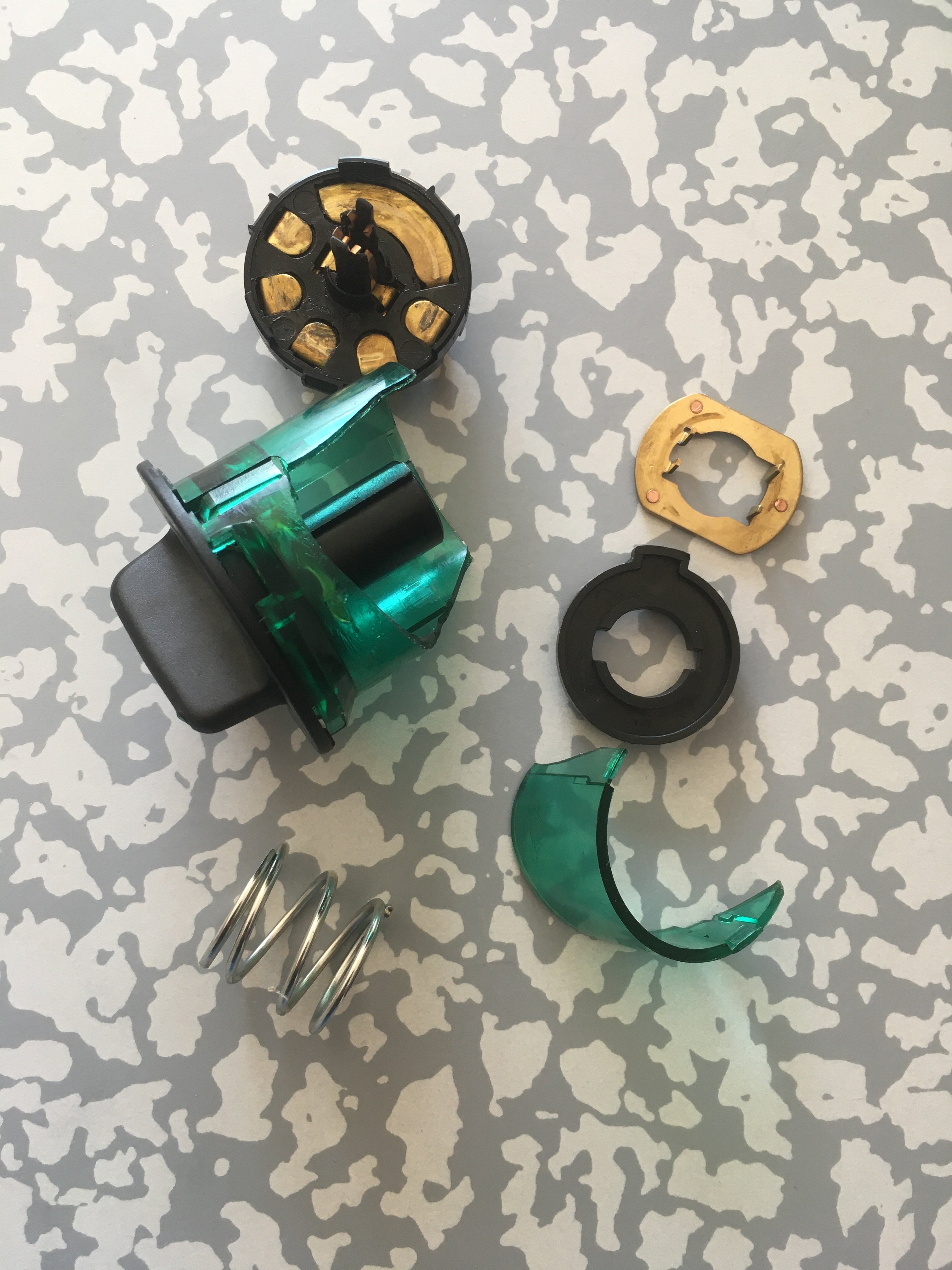

Der Grund meiner Frage ist, dass der Schalter einen "Wackelkontakt" aufweist. Das Fahrlicht geht nur noch an, wenn der Schalter in einer bestimmten Lage "gehalten" wird. Ich möchte mir das mal anschauen. Vermutlich hat sich das Ding schon in Einzelteile zerlegt - dann gibt es halt einen Neuen. Ansonsten noch mal kleben (danke für die Bilder). Aber ich war mir halt nicht sicher, wie der rausgeht. An einem Schlachter hatte ich mich schon mal versucht und da löste sich der Schalter partout nicht....

Wollte nur Vollzug melden:
  • Der Schalter liess sich gut herausziehen (mit etwas hin- und herarbeiten).
  • Der Defekt am Schalter war exakt der gebrochene grüne Kunstoffmantel, der auch zu der Kontaktschwäche geführt hat.
  • Mit Tesafilm "repariert" und wieder eingesetzt.
  • Funktioniert wieder.
Prima:top: - noch mal Danke an die Ratschläge.
