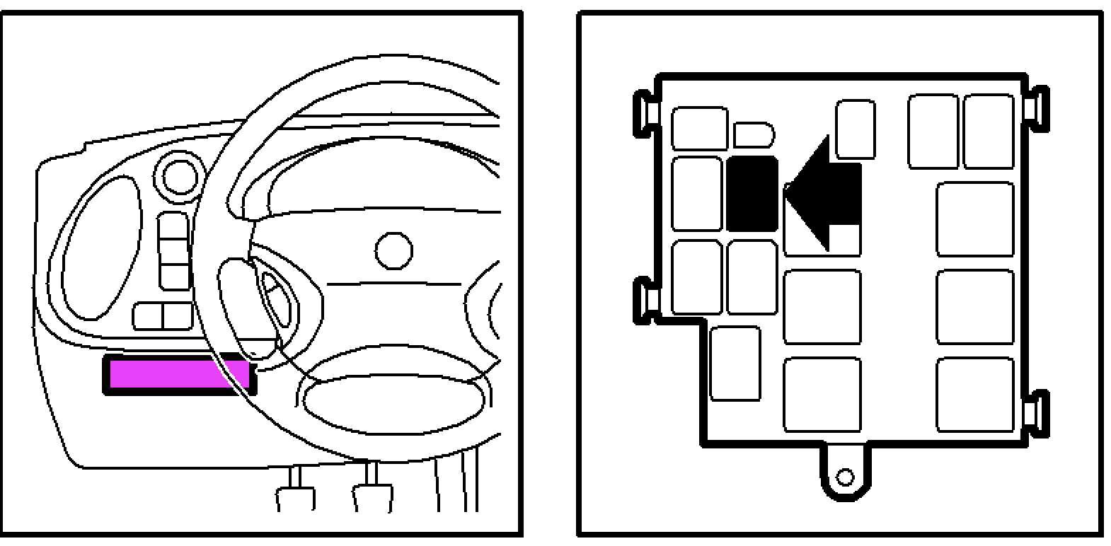

Es fliegt die Sicherung 31 raus:
#31 20A Rückfahrscheinwerfer; Scheibenwischer; Einstellung der Scheinwerferlichtlänge"

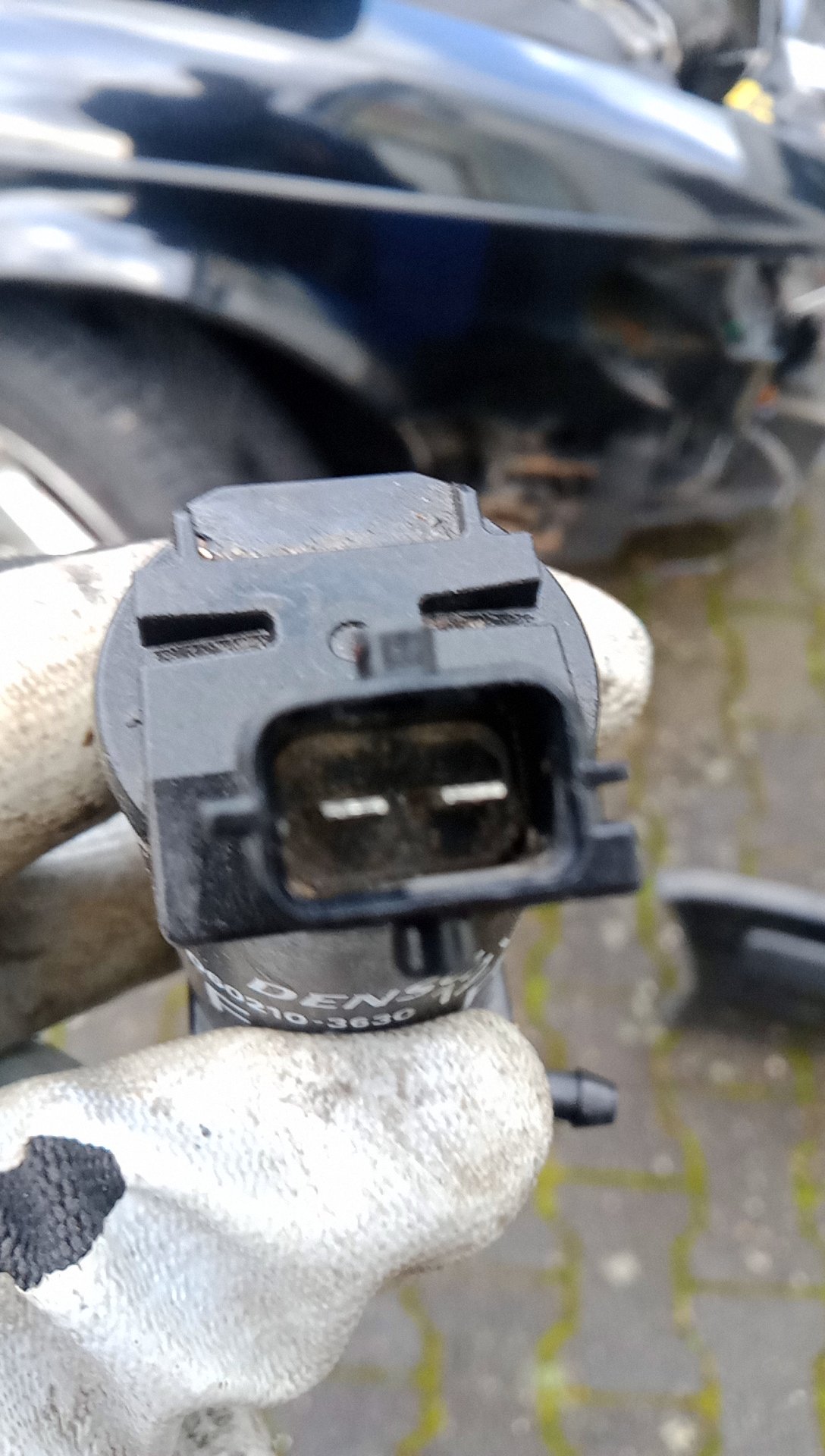

Sodele, mit abgezogenem Stecker an der Wischwasserpumpe bleibt die Sicherung "drin". Ergo Pumpe defekt.

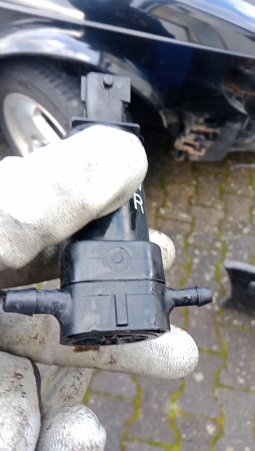

Blöd nur, dass die Pumpe, die ich in Reserve habe, vom Cabrio stammt. Die passt nicht, hat nur einen Wasser Ausgang und auch eine andere Form des Steckers.

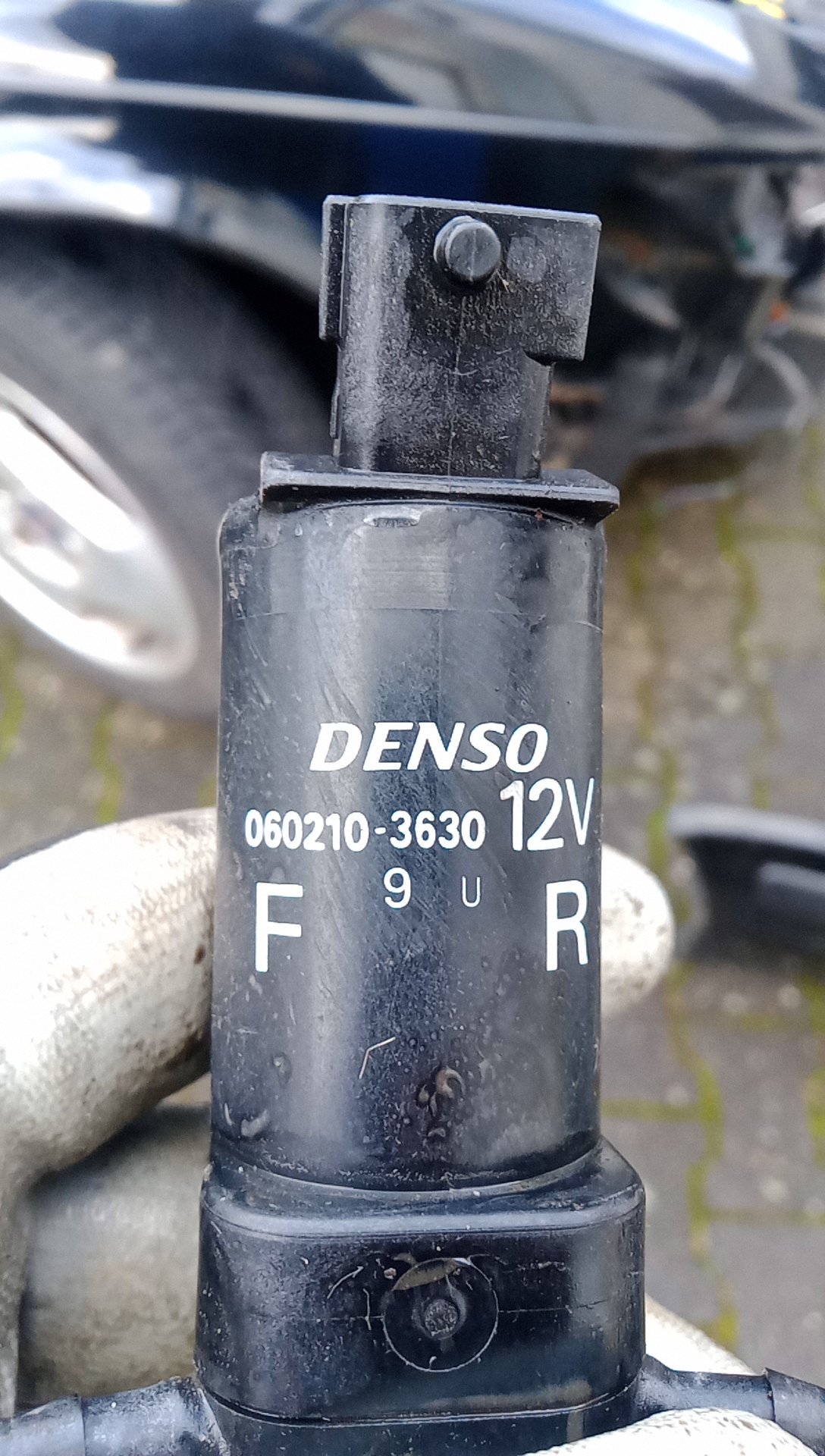

Die Pumpe, die defekt ist, hat den Aufdruck "Denso 060210-3630".
Lt WIS ist es die Teilenummer 4674230, die ist offenbar im Zubehör nicht zu bekommen, also gebraucht oder "vergoldet" ;-)
Aus dem WIS kann nicht sein.
Hast du mal bei den üblichen Großhändlern deine Schlüsselnummern eingegeben und nach Waschwasserpumpe gesucht? Und nach Dualpumpe selektieren. Ich bekomme da diverse Treffer für den 9-3. Was müsste man genauer vergleichen.
Ja habe ich. Teilweise bieten die wirres Zeug an was unmöglich passen kann.
Anbei ein Bild des originalen Teils.

Wo zieht die denn das Wasser?
