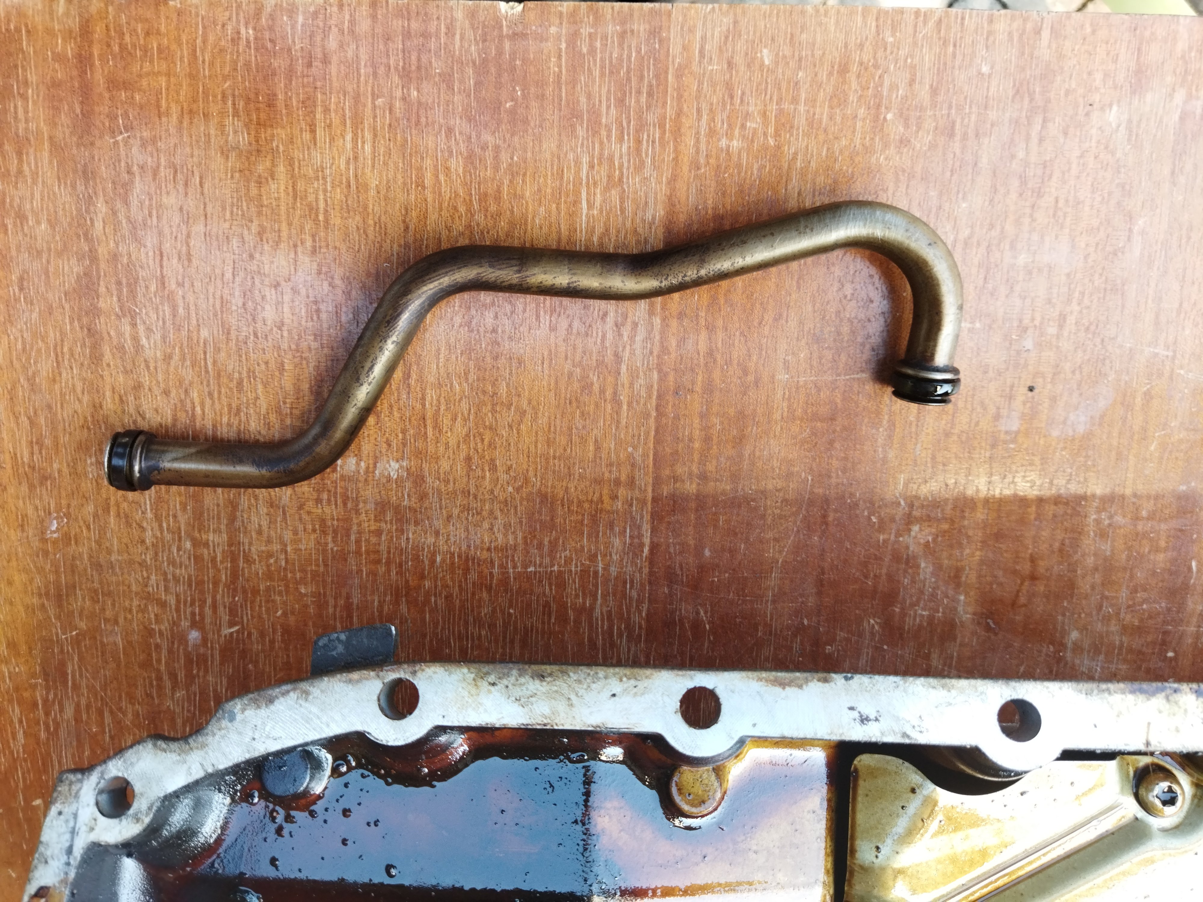

Nachdem die Wanne ab war, habe ich mal dieses Rohr rausgenommen, was relativ leicht ging.
Ich nehme mal an, dass da kein Druck auf dem Rohr ist, dafür war mir das zu locker. Sollte man die beiden Dichtungen tauschen, und sind das Spezialdichtungen oder reicht da ein handelsüblicher NBR O-Ring.
Wer kann mir da einen Tipp geben? Und wenn die Wanne schon weg ist, gibt es da noch eine Stelle innerhalb der Ölwanne, die man dann unbedingt ersetzen sollte?

Die O-Ringe solltest du tauschen. Was das genau für welche sind? Darum habe ich mich bisher nicht gekümmert da es die Dinger für kleines Geld bei Skandix und Co gibt.
Bitteschön:
https://www.skandix.de/de/fahrzeug-teile/zubehoer/din-montageteile/dichtungen/dichtring-oelrohr-oelwanne/1016029/ 2x
https://www.skandix.de/de/fahrzeug-teile/motor/oelkreislauf/oelpumpe/dichtring-oelsaugrohr/1016754/ 1x
Und die Rohre sollten selbstverständlich fest, das heißt die Ringe dicht in ihren Aufnahmen sitzen, sonst fehlt am Ende Öldruck.

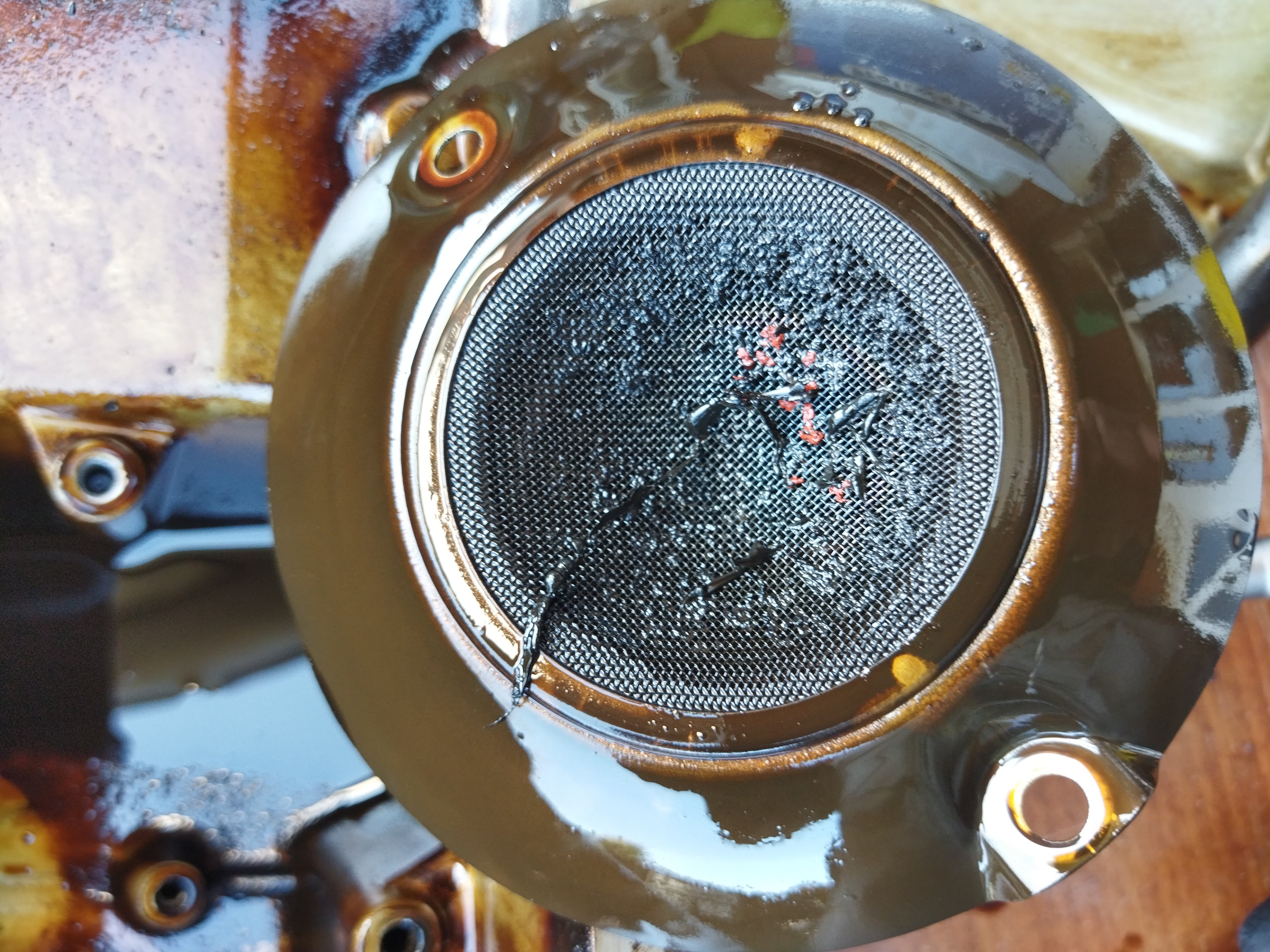

War aber dann froh, dass ich die Wanne auch mal abgebaut habe, auch wenn das Sieb relativ gut aussah. Zumindest nach meiner Meinung.
Aber muss das dann wieder speziell gereinigt werden?

Der Ansaugschnorchel braucht eine Dichtung. Dann gibt es noch ein Versorgungsrohr, das in Fahrtrichtung in der Ölwanne verläuft und den Ölfilterflansch mit dem Block (rückseitig) verbindet. Dieses Rohr braucht zwei O-Ringe.

Der O-Ring 9137993 kommt am 9-3 und 9-5 zusätzlich 1x am Nippel/Einlassrohr vor. Am 9k nur 2x am Ölrohr.
Nein, das Überleit-Rohr hat und braucht nur die beiden Dichtungen, das am Ölsieb hat einen anderen (größeren?).

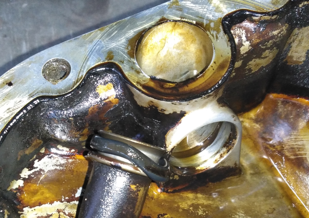

Beim Montieren tunlichst aufpassen, dass nicht sowas passiert:

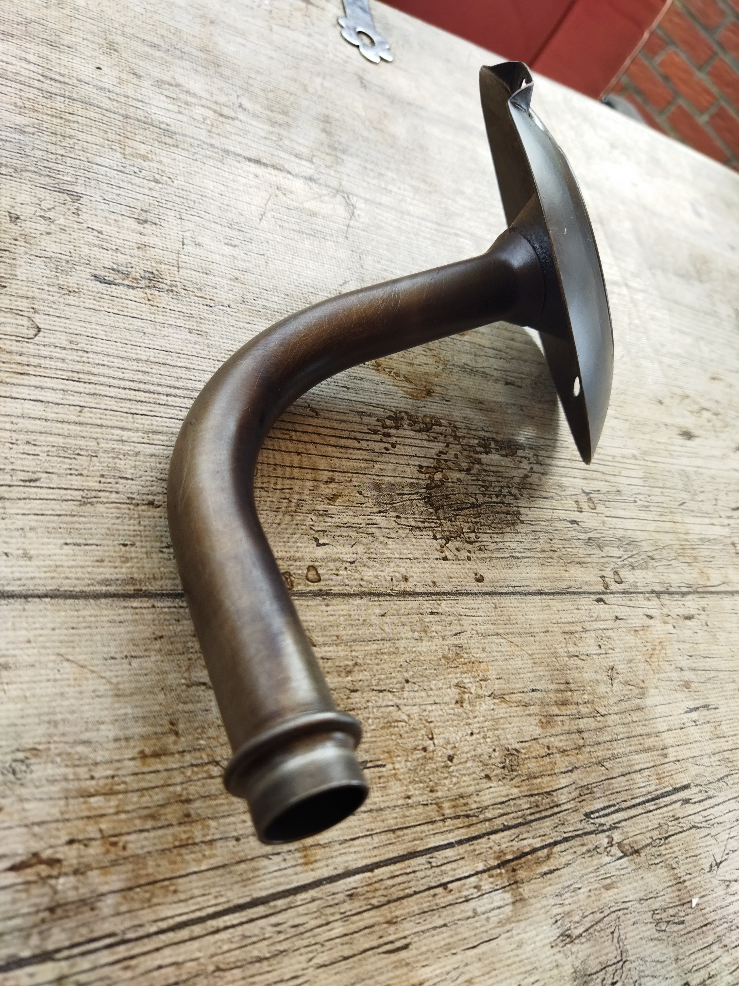

Kann es sein, dass es beim Saugrohr mal unterschiedliche Versionen gab? Bei mir fehlt die Wulst am Rohrende. Allerdings habe ich da einen relativ scharfen Grad am Rohranfang der gut dazu geeignet ist, den Dichtring zu beschädigen, wenn man das Rohr nicht vorsichtig genug einsetzt. Ich warte mal ab bis die Dichtung kommt, werde aber vermutlich den Grad mit einer passenden Feile entfernen.

Kann es sein, dass es beim Saugrohr mal unterschiedliche Versionen gab?...
Mein Bild ist vom B205. Der zusätzliche Kragen am Rohrende spielt für das gezeigte Malheur aber keine Rolle. Das Rohr wird mit Dichtring etwas verkantet eingeschoben, dabei darf sich der Ring nicht über die Wulst rollen.

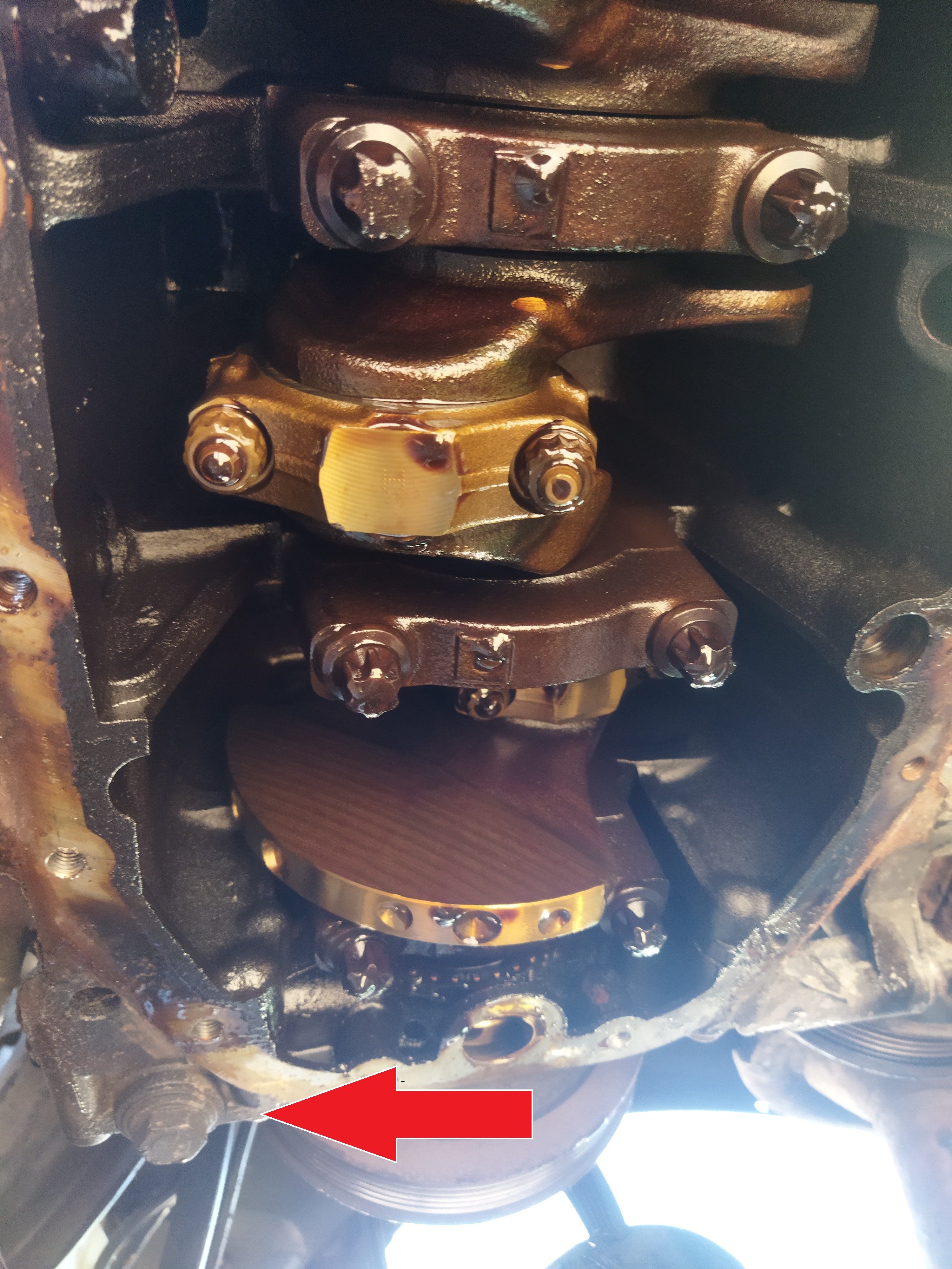

Die Schraube auf dem Bild mit dem roten Pfeil müsste doch die Schraube vom Öldruckregelventil sein? Und könnte mir noch jemand das Anzugsdrehmoment von der Schraube nennen?
Im WHB habe ich dazu kein Drehmoment gefunden. Muss ja nix halten, nur dicht sein und nicht abfallen. Ein neuer Dichtring sollte dort hin.
