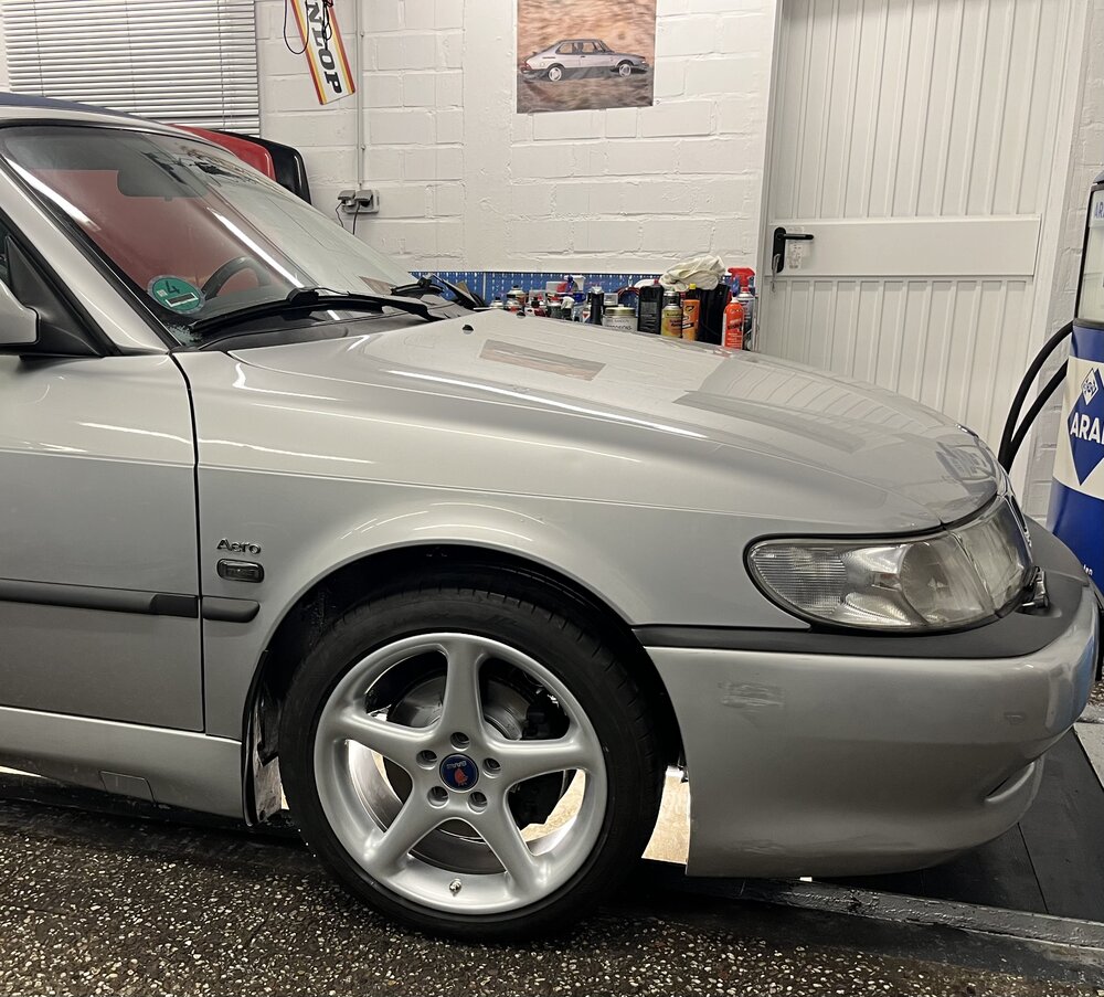

So, jetzt fertig würde ich sagen.
Etwas hochbeinig, dafür nicht zu klapperig.

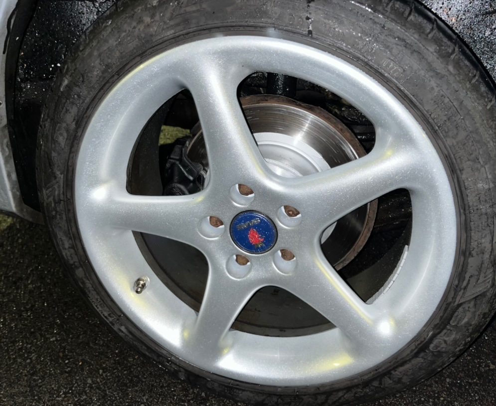

Die VIGGEN Felgen sind neu lackiert, Metallventile, gewuchtet.

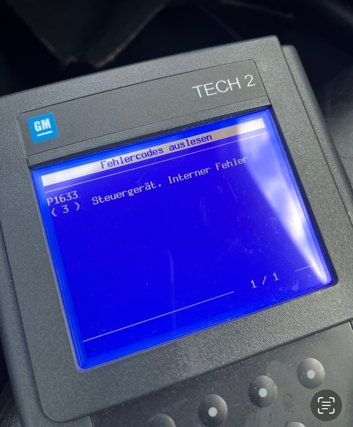

1) Lediglich das AeroWorld Steuergerät bekomme ich nicht richtig in die Arbeit. Nur Grundladedruck damit. Sobald ich meines wieder dran habe lädt er normal auf. Das neue Steuergerät hat Open SiD und die Noobtune Software. Ich denke es liegt an meiner Koppelung. Eine Idee jemand ?

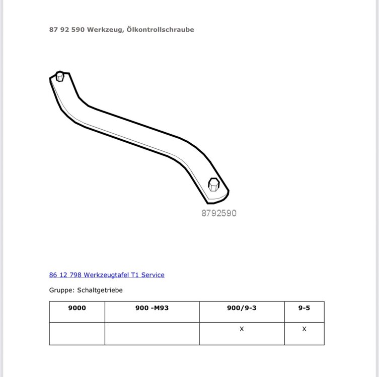

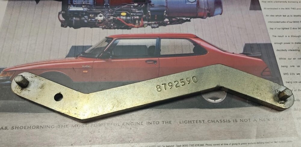

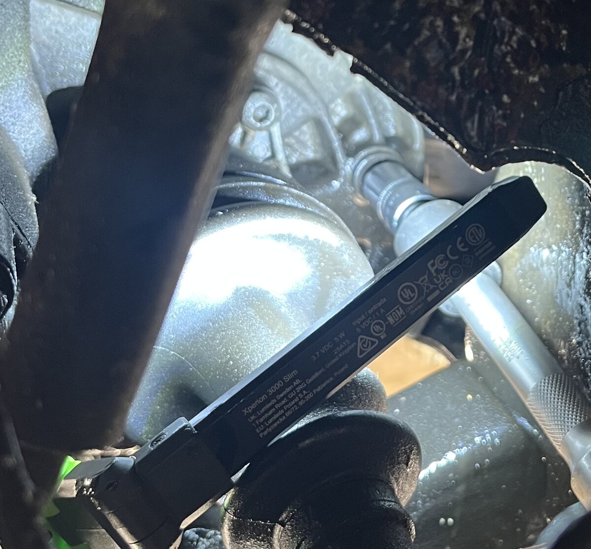

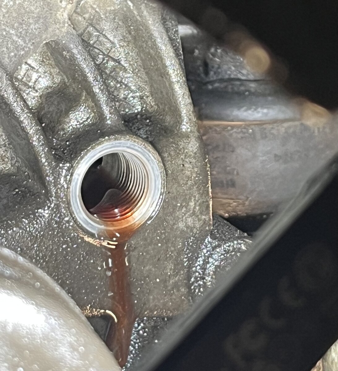

2) Nur das Getriebeöl möchte ich noch kontrollieren bzw. wechseln. Aber da kommt man auch mit gelöstem Rad links irgendwie kaum dran. Gibt es ein spezielles Werkzeug dafür ?
Danke für Eure Hilfe.
Getriebe …
Hm, ich bin da an die Getriebeschraube immer irgendwie dran gekommen und kann mich nicht erinnern, daß das jetzt besonders herausfordernd war. Ist nicht auf dem Präsentierteller, aber mit Ratsche, Verlängerung und passendem Inbus ging das bisher immer recht problemlos. Vielleicht habe ich noch ein Gelenk verwendet, weiß ich gerade nicht mehr.

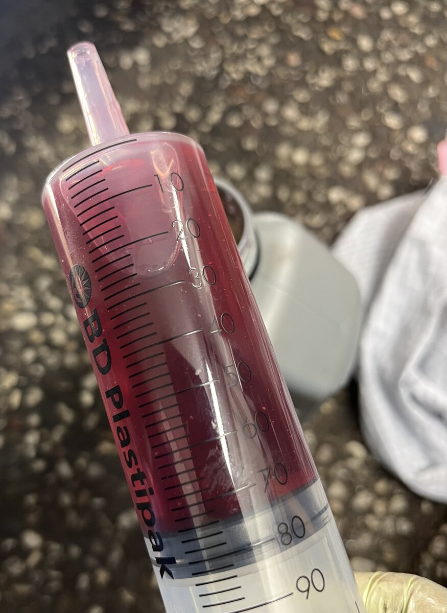

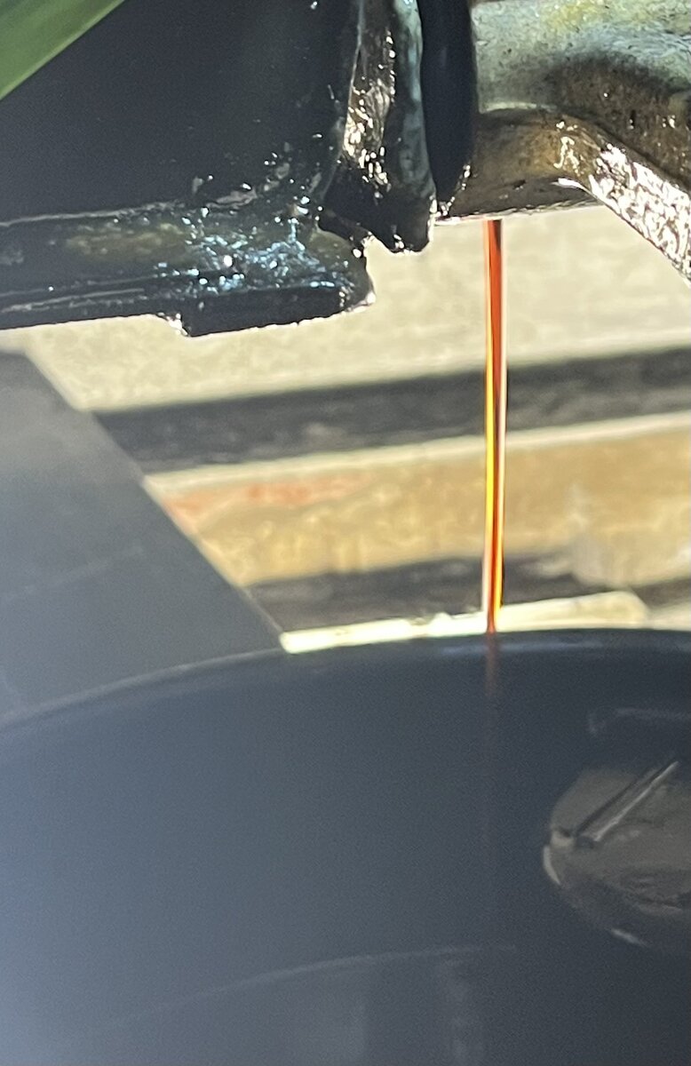

So, das hätte geklappt. Rot-braunes Getriebeöl gegen knall-rotes 75W85 GM Öl. Kaum Abrieb an der unteren Magnetschraube. Vielleicht war das Öl auch noch gar nicht so alt …
Bearbeitet von HAGMAN
So, das hätte geklappt. Rot-braunes Getriebeöl gegen knall-rotes 75W80 GM Öl. Kaum Abrieb an der unteren Magnetschraube. Vielleicht war das Öl auch noch gar nicht so alt …

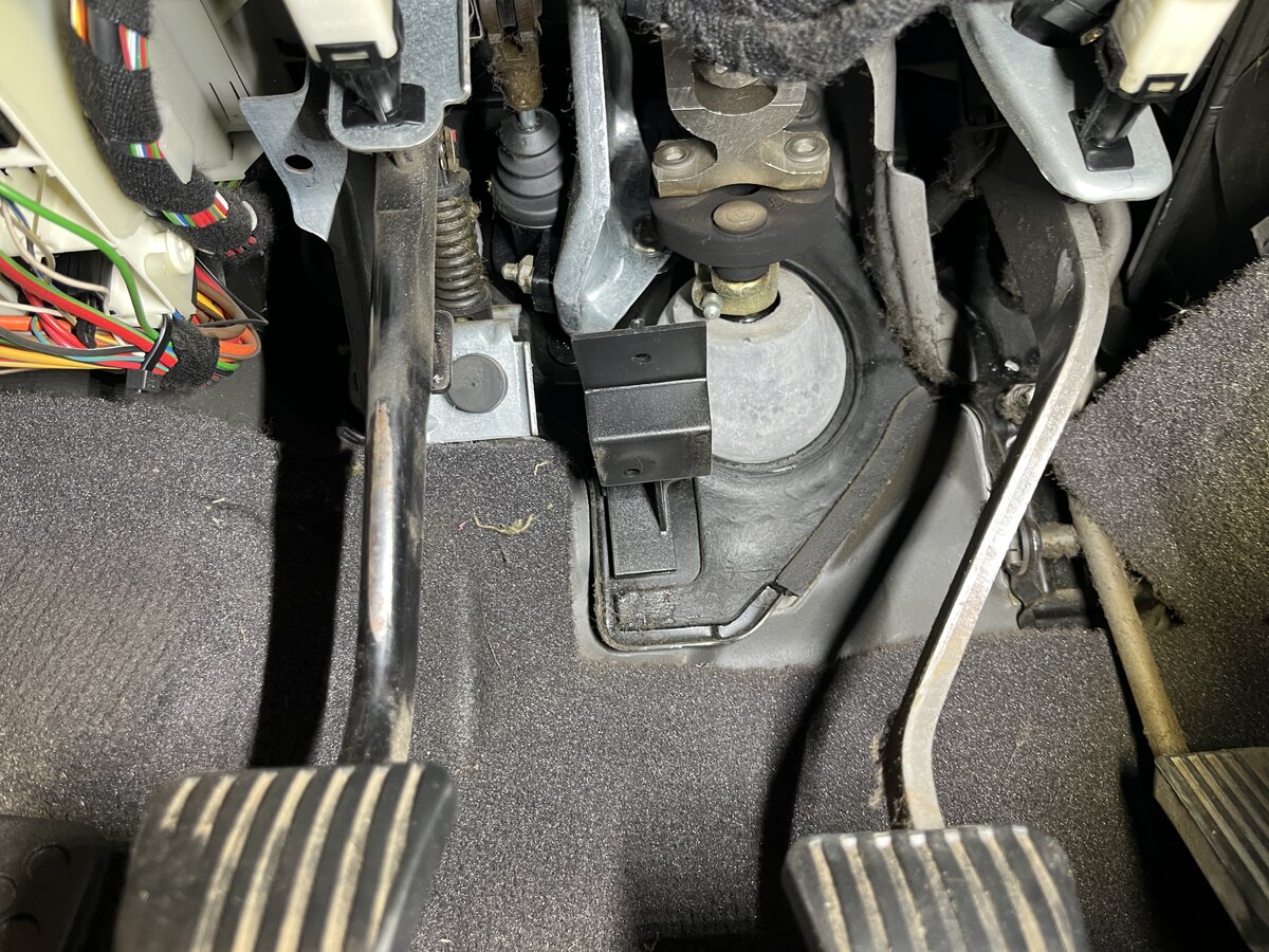

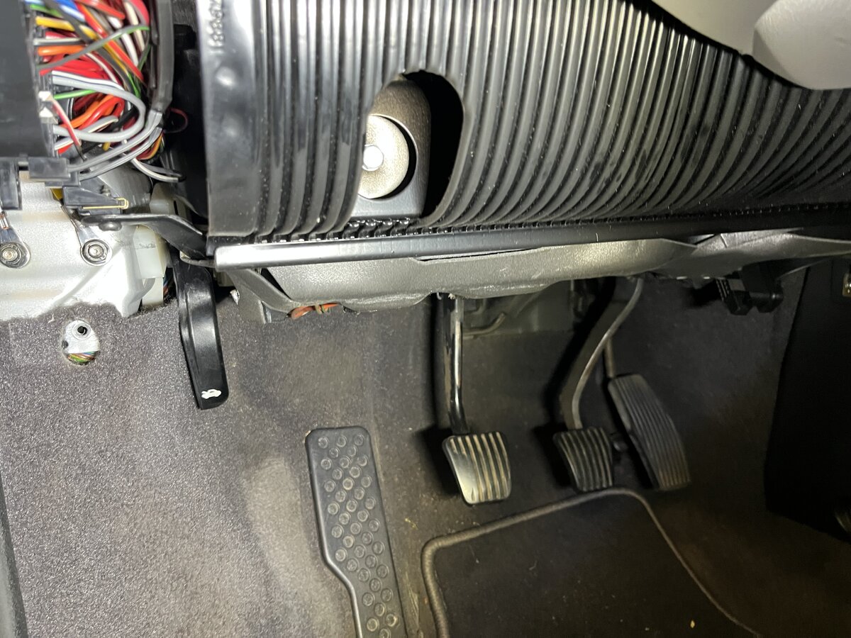

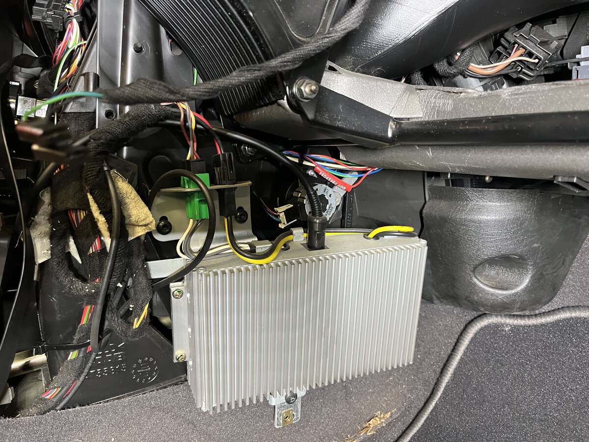

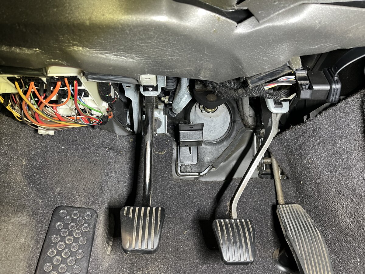

Noch ein paar Ansichten aus den Fussräumen links / rechts. Der 9-3 schraubt sich hier viel besser als der 9-5 ..

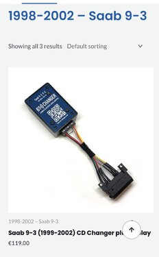

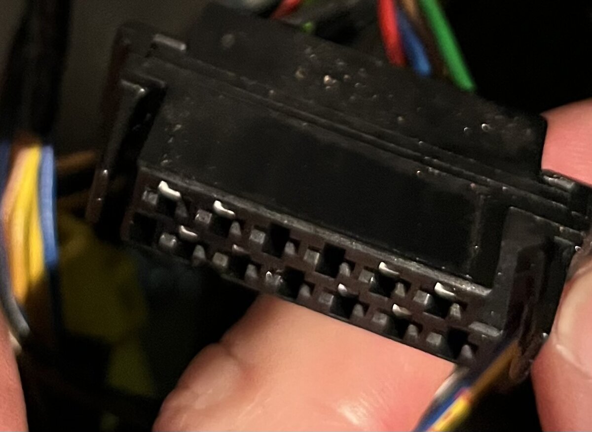

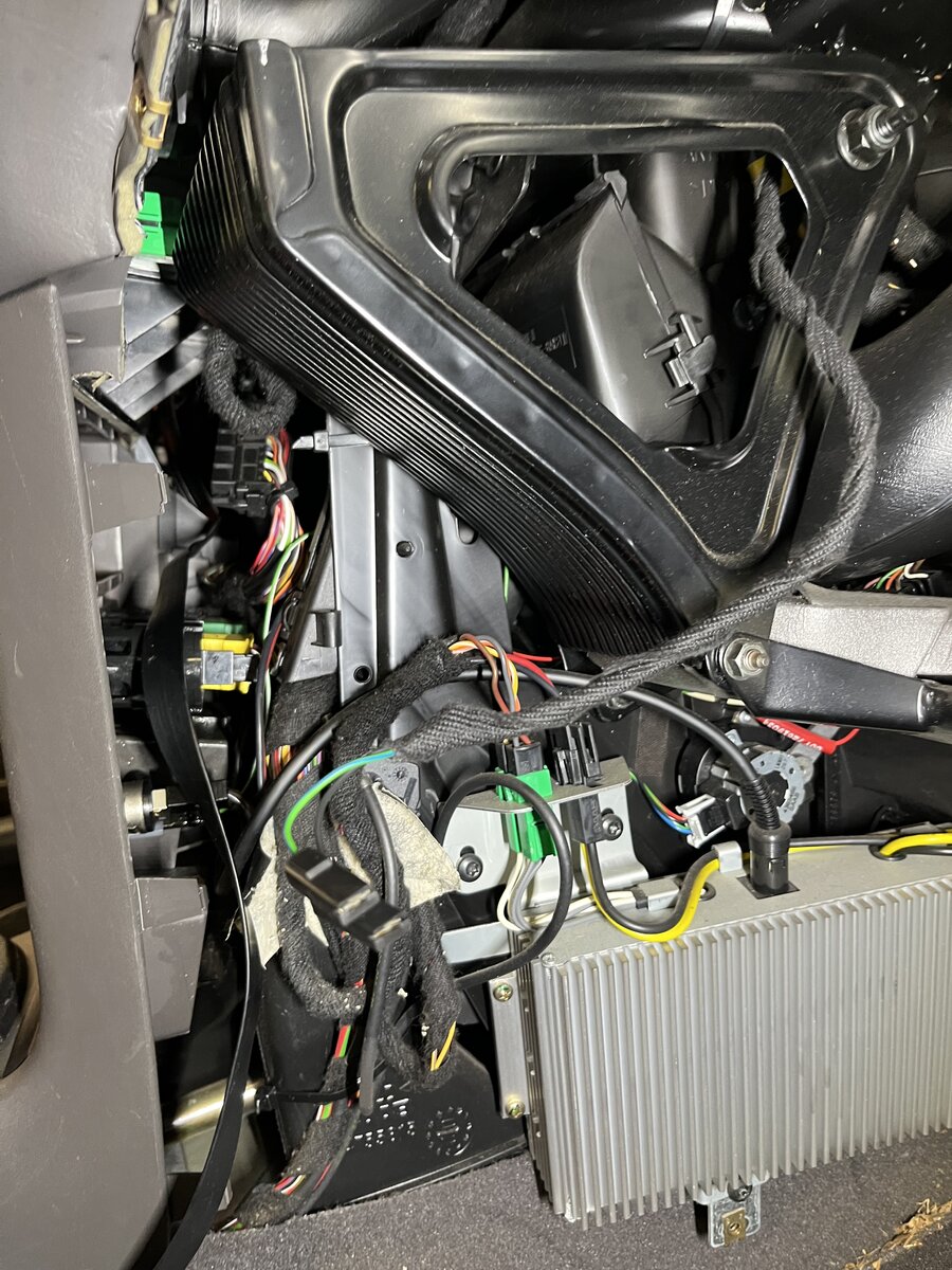

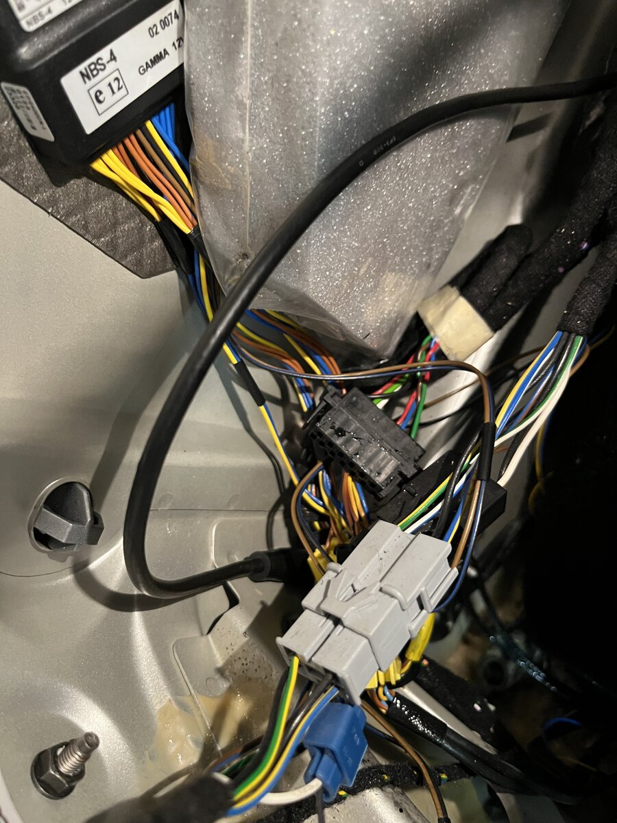

Ich würde gerne einen BT Changer installieren wie beim 9-5. Könnt Ihr mir sagen ob der Kabelbaum für einen Wechsler liegt wie im 9-5 ?
Das Audio-System im 9-3 ist das AS-3 mit dem Verstärker im Beifahrerfussraum.
Danke Olaf
Im Kofferraum links hinter der Verkleidung liegt der Stecker.
vor 2 Minuten, 93SaabCabrioHirsch hat gesagt:
Dann wird es der sein. Toll, danke !!

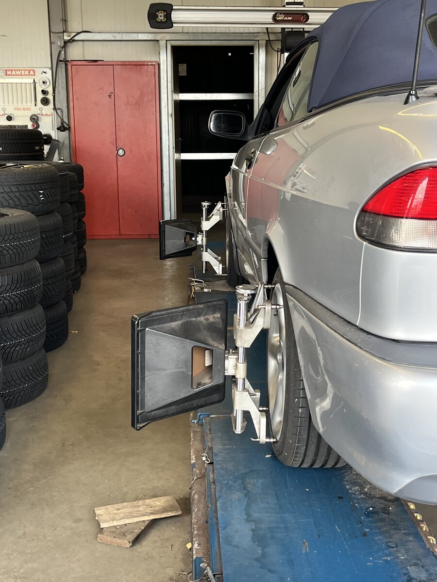

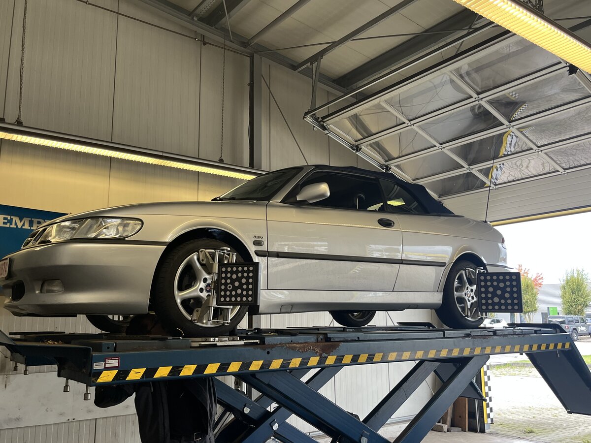

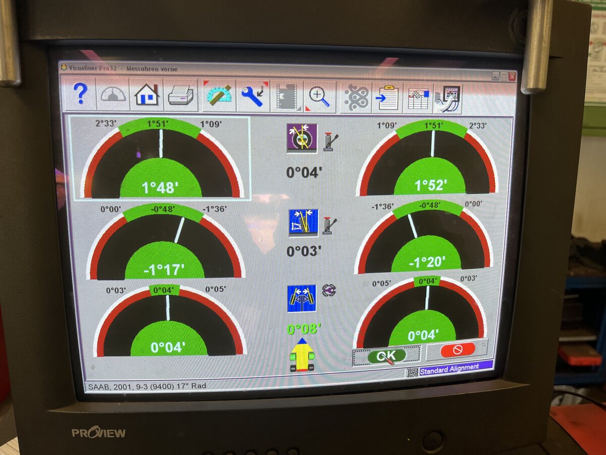

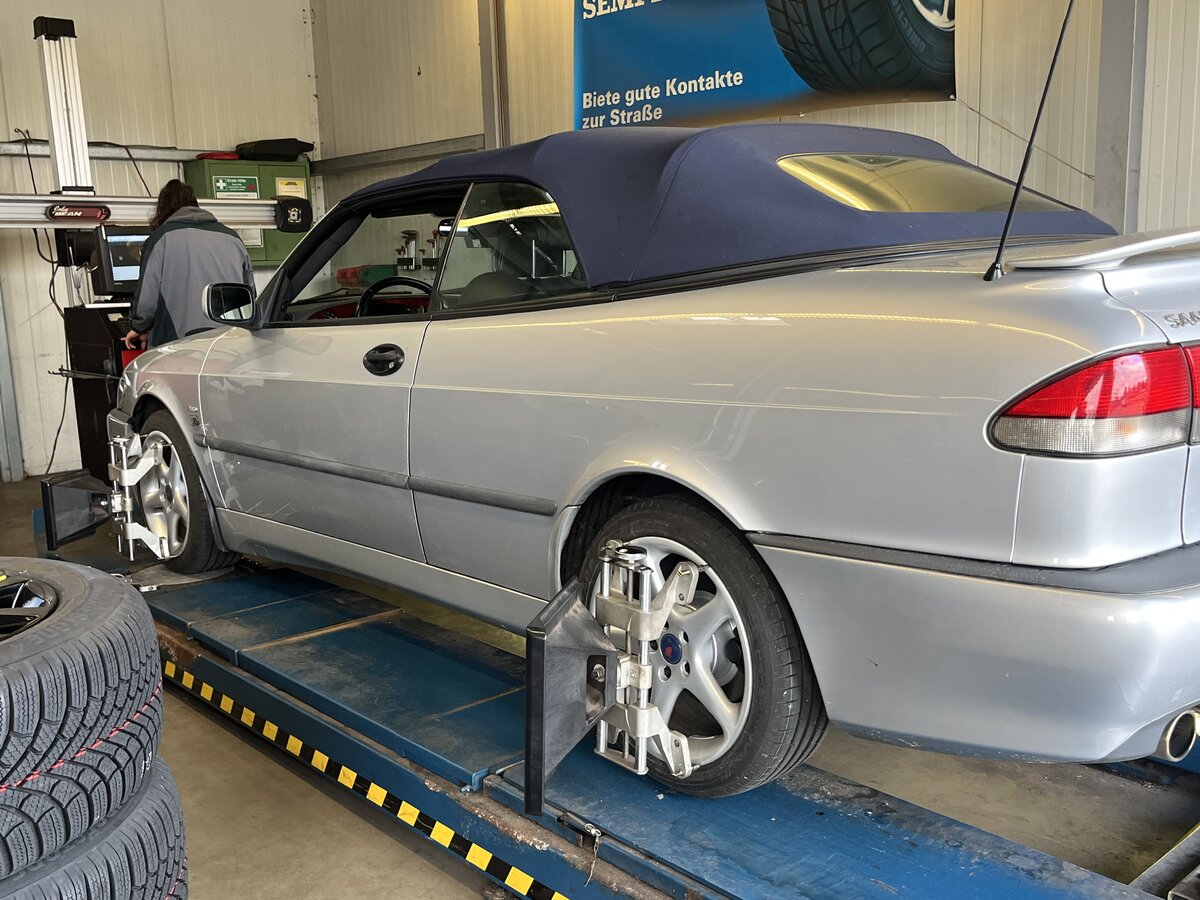

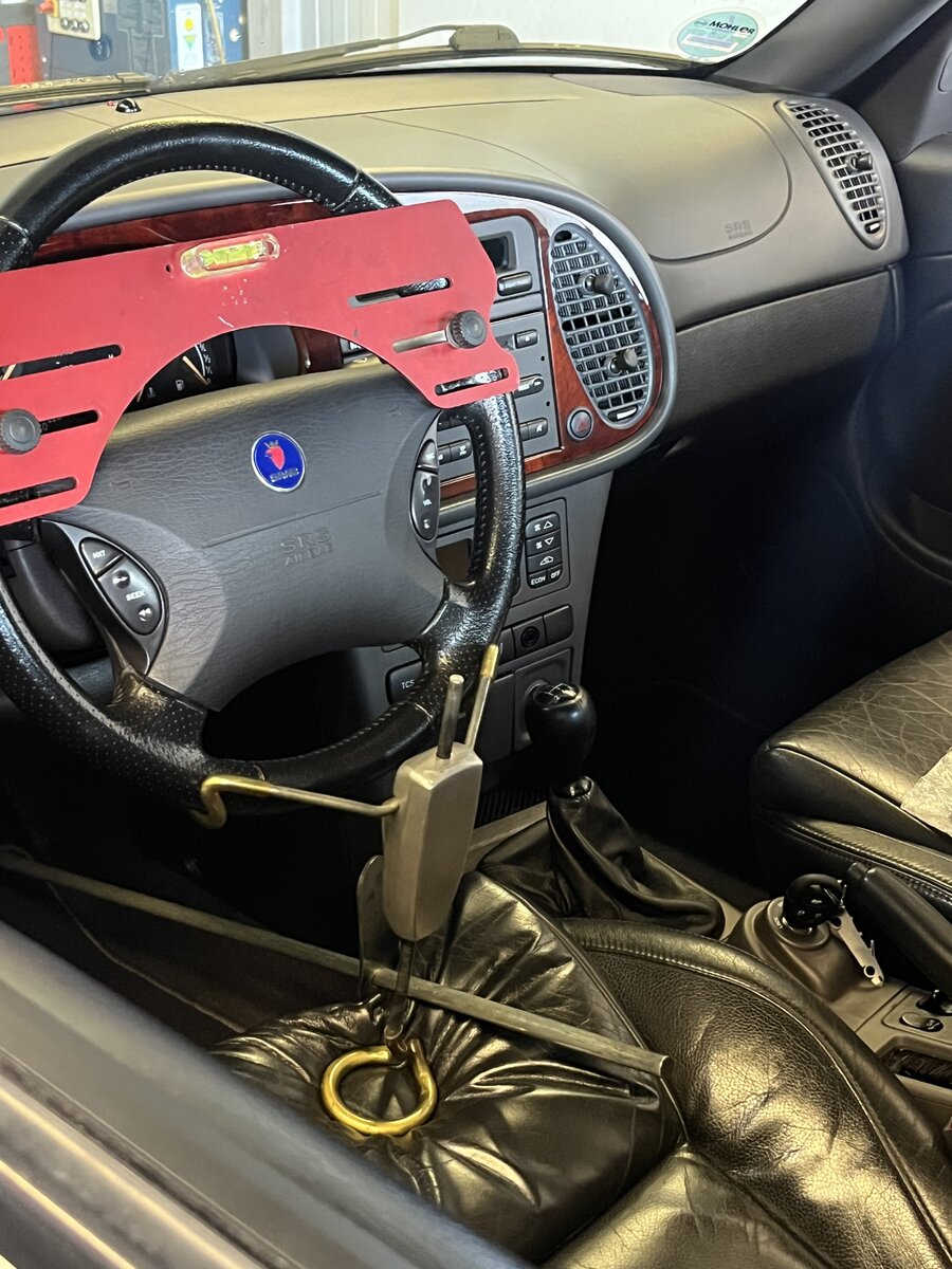

Heute Vermessung nach den neuen Spurstangen. Zu viel Vorspur … ziemlich empfindlich einzustellen

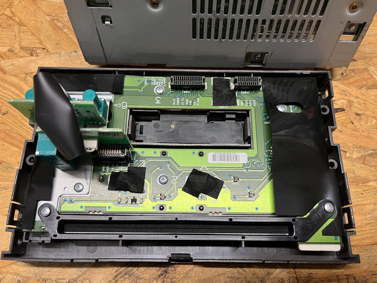

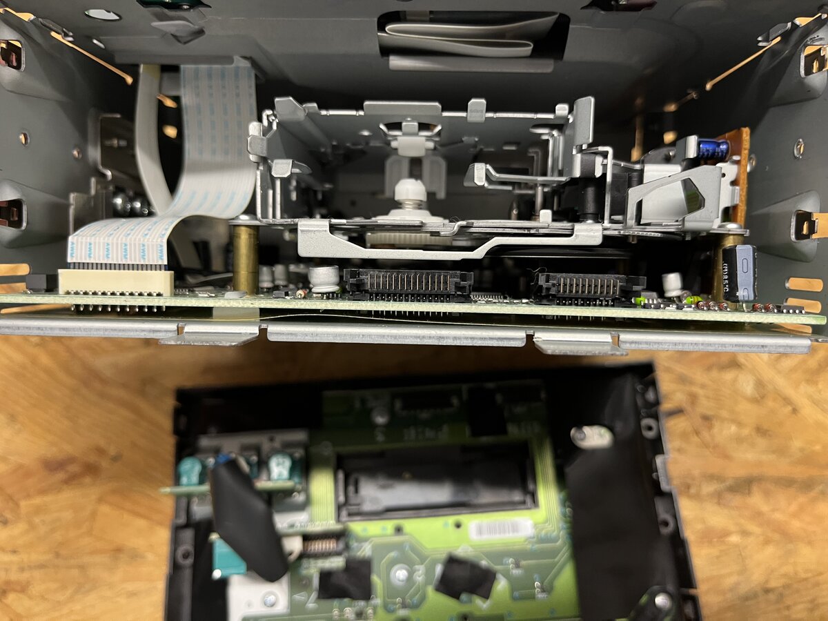

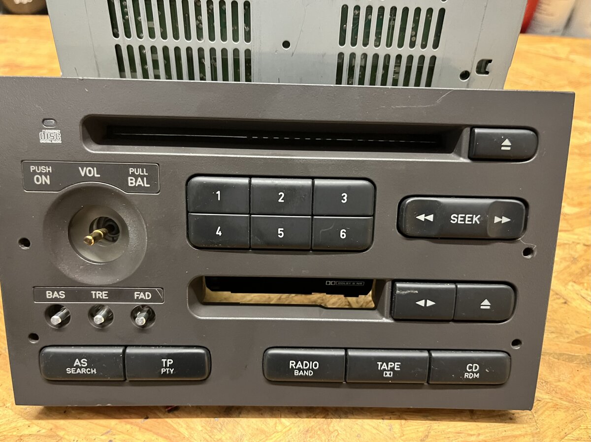

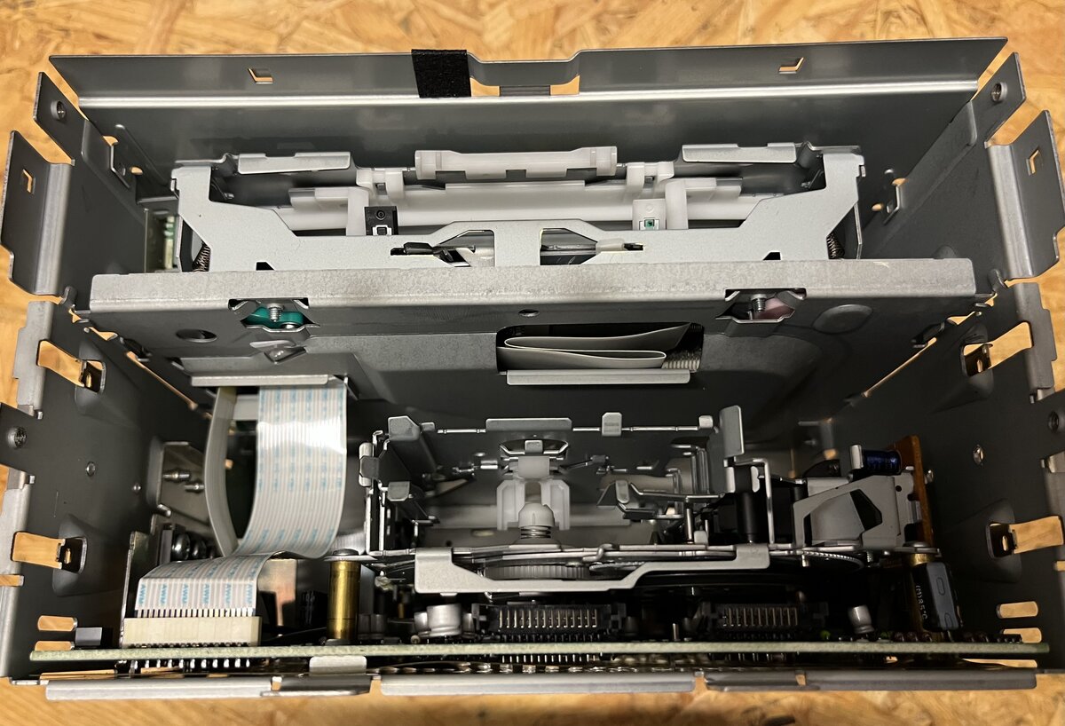

Das Radio - Einschalt-Knopf ohne Druckpunkt, lästig. Habe mir jetzt ein gebrauchtes (defektes?) Radio für 20 Euro besorgt. Die Frontplatte kann man umstecken ohne das Poti ausbauen zu müssen. Sehr einfache Lösung.

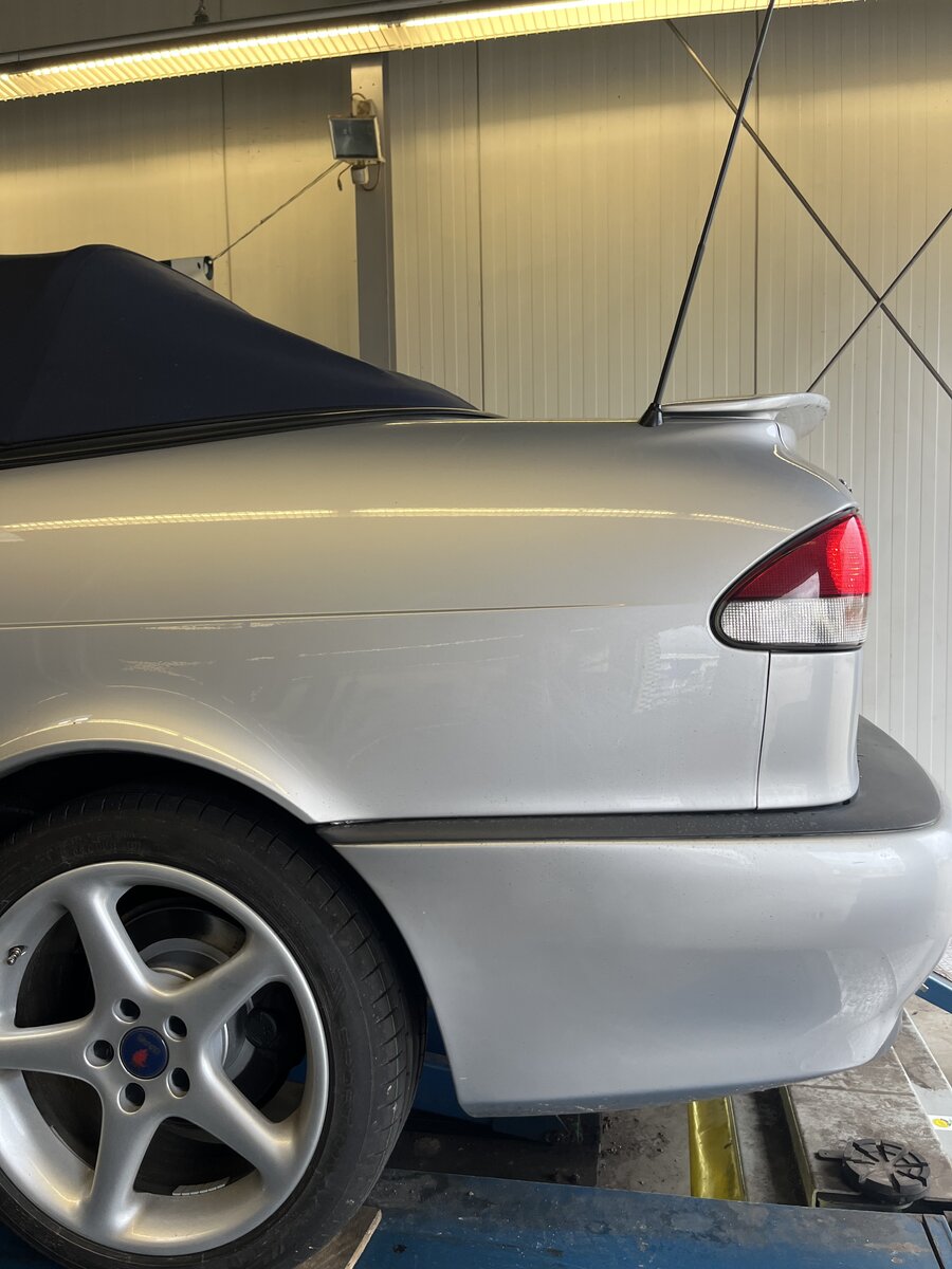

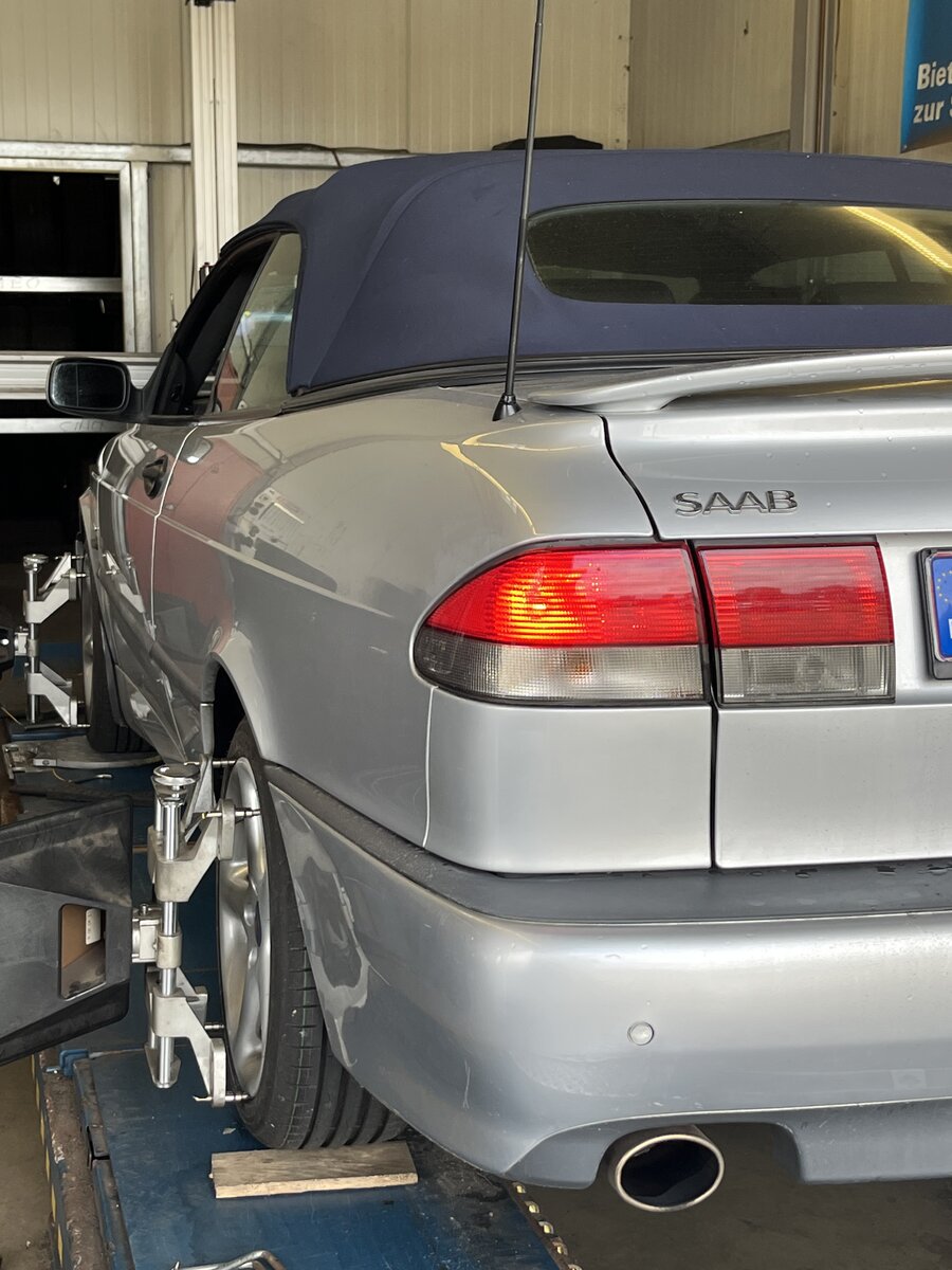

Hast Du den Antennenstab von silber auf schwarz umgerüstet? Gefällt mir gut!
Am 15.10.2025 um 21:53, cc670 hat gesagt:
Die Antenne war defekt. Ich wollte den Stab wechseln, aber das Innenleben war irgendwie hinüber. Ich habe eine neue (alte Lagerware) Antenne gekauft. Der Stab war schon so … es passt vor allem zu der Autotelefon-Antenne auf der andern Seite.

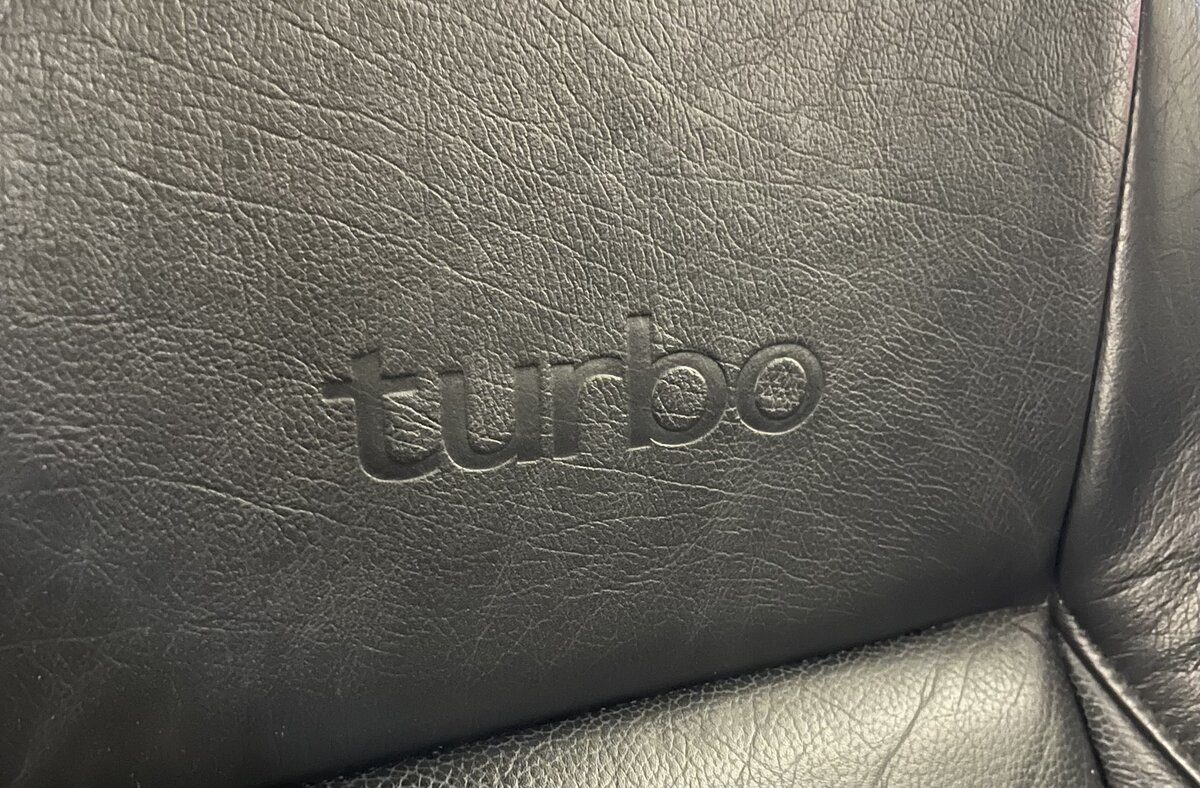

Ich habe aus einem Rechtslenker Saab 9-3 YS3D 2 x E-Sitze im Viggen/Aero Style mit „Turbo“ Schriftzug bekommen können. Exakt wie meine Sitze in 2002er Cabrio.
Der Fahrersitz der zugekauften Sitze ist praktisch hinüber (u.a. Loch im Leder ..), aber der Beifahrersitz ist super (siehe Bilder, nach Aufbereitung mit Lederzentrum „Farbauffrischer“ und „Elephant-Fett“).
Mein 9-3 Memory-Fahrersitz ist zwar noch ganz ok, aber ich hätte jetzt einen super Beifahrer-Sitz als Fahrersitz. Auf das Memory 1-2-3 M würde ich verzichten.
Aber, denkt Ihr es gibt Probleme mit der ABS Belegung oder Sitzerkennung ?
Kannst Du nicht einfach die Bezüge tauschen?
Wenn es beides linke Sitze sind, sollte mit/ohne Memory dabei doch keine Rolle spielen.

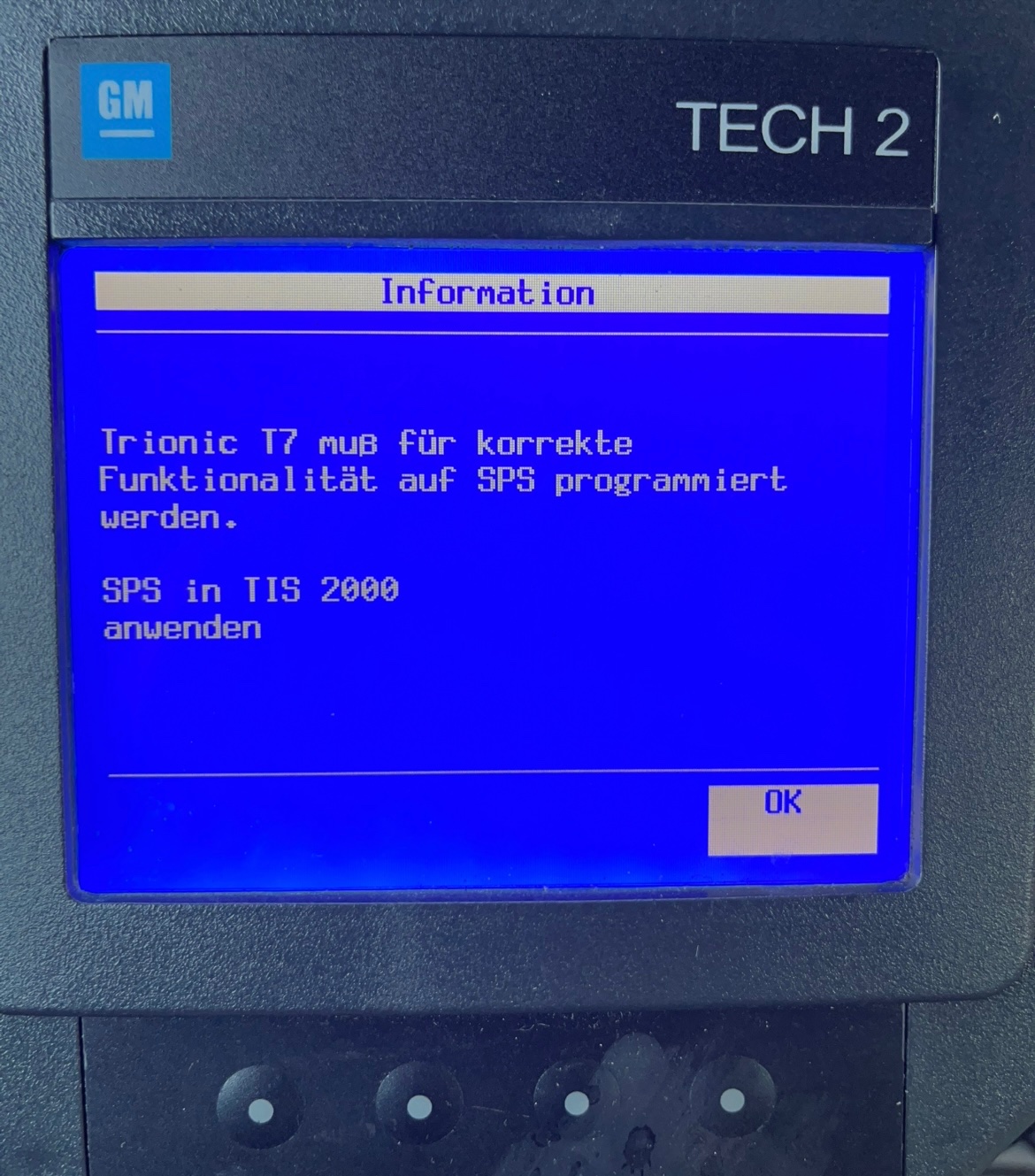

Eine kurze Bildergeschichte zur Radio-Programmierung - die Angaben hier waren etwas vage.
1) Mein Original Radio hat/hatte einen defekten Schaltknopf. Sehr nervig.
Es wird nun Ersatzteillager, die Scheidung habe ich daher gespart. Kann aber hieraus abgeleitet werden : unter Audiosystem populär - Status auf „geschieden“, fertig.
2) Nun aber der Weg, wie ein nicht geschiedenes Radio mit dafür vorhandener VIN des Original-Radio-Fahrzeugs nachträglich angelernt werden kann :
Mein „neues“ Radio wurde 2010 (!) von König Wilhelm mit VIN verkauft, allerdings ungeschieden und ohne Baujahr-Angabe. Ich habe es so jetzt, 2025 und 15 Jahre später, gekauft und erfolgreich verbunden.
3) Zuerst ins DICE und die Fahrgestellnummer meines Saab auf die Nummer des gekauften Radios geändert. IMG_9887.jpegIMG_9888.jpeg
Hier geht es weiter. In die untere Zeile habe ich statt meiner Fahrgestellnummer die Nummer des Radios eingegeben.
Dann raus aus dem Menü, musste dafür neu starten und dabei das ehemalige Baujahr des „neuen“ Radios ausprobieren : war Baujahr 2000.
Nun also als Saab Baujahr 2000 mit der VIN des neuen Radios angemeldet.
Nun konnte ich unter „Audiosystem populär“ die Scheidung des neuen Radios nachholen. Von verheiratet auf geschieden mit „ändern“.
Jetzt wieder angemeldet und unter dem Neu-Radio-Baujahr 2000 ab ins DICE.
Meine eigentliche, originale VIN wieder eingegeben und programmiert.
Zurück ins Grundmenü und mein Auto wieder „richtig“ als 2002er Saab 9-3 Cabrio angemeldet. Dann ins „Audiosystem populär“ und den Status von „geschieden“ auf „verheiratet“ geändert. Sofort fängt das Radio an zu spielen, nachdem es vorher stumm war.
FERTIG.
Ich hoffe, das war hilfreich.
