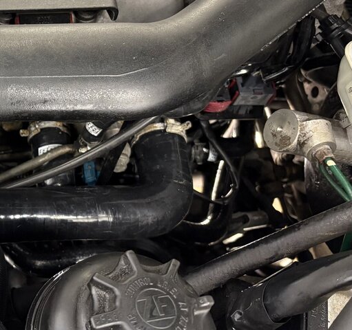

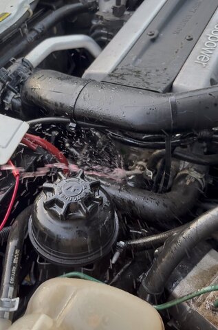

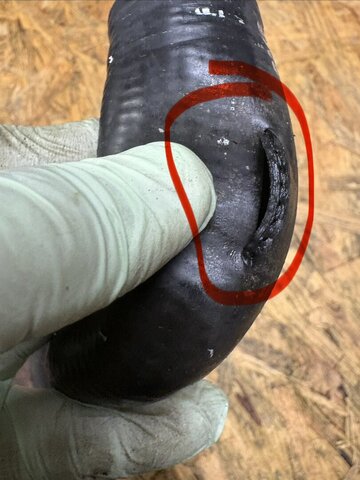

Mit Kühlerschläuchen habe ich allerdings wenig Glück bei meinen GM-Saab. Zum Glück aber passiert es immer erst kurz vor dem geplanten Abstellen. Kopfdichtung scheint gut (CO-Test), die Schlöuche waren schon recht weich. Bei meinen anderen PKW war harte, knackende Schläuche ein Thema - hier ist ein Riss entstanden wie damals beim 9-5. Immer der abknickende Schlauch vom (heißen) Kopf.
Bearbeitet von HAGMAN
Ja, das ist ein bekanntes Problem an genau der Stelle. Rechtzeitiger Wechsel verhindert das hier gezeigte Szenario. Ich habe es damals auch auf die "harte Tour" gelernt. Seitdem wird der Schlauch entweder vorsorglich getauscht oder halt gleich ein DO88-Kit verbaut. redface

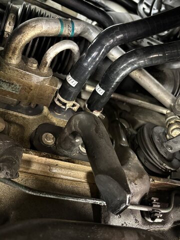

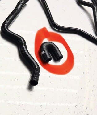

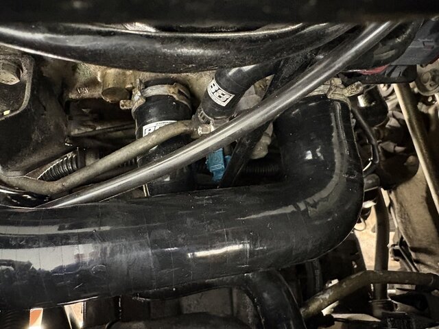

So, alles verbaut - bis auf einen einzigen Schlauch ./. den 180 Grad Bogen an der Wasserpumpe … die Klemmen war einfach irgendwie unerreichbar. Hoffentlich hält es da unten ..
Na - den kleinen Bogen hättest du da jetzt auch noch einbauen können... redface
War/ist spät … wenn ich die Wasserpumpe und Spannrollen mache ist er dran … Ich kam einfach nicht richtig dran. Vom DO88 Kit und der tollen Passform bin ich immer wieder begeistert. Gute N8

So, lange Probefahrt. Alles dicht. Jetzt muss noch das G12 Kühlmittel dazu.
Nebenher habe ich mir mal die andern Kühler und Leitungen angesehen. Der originale 9-3 LLK ist gegenüber dem großen DO88 LLK im 9-5 ein (kleiner) Witz - funktioniert aber dafür auch sehr gut. Der Motorraum des 9-3 mit dem B205R ist irgendwie großräumiger, die Teile und Kühler haben mehr „Luft“.

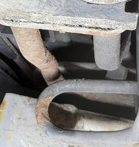

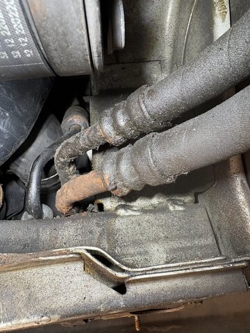

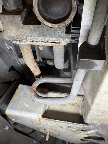

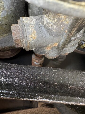

Was sagt Ihr zu den vergammelten Ölleitungen ? Die untere Leitung gibt es noch zu kaufen, die obere Leitung ist bei den einschlägigen Lieferanten im Inland vergriffen. Bei meinen alten 900 war hier mal was angerostet - die Leitungen sind aber auch dünner. Erneuern ? Hattet Ihr schon mal Pannen damit ?
4729018 ab 94 Euro/Stück plus Porto
4729000 ab 175 USD/Stück plus Porto
Bisher keine Pannen, aber man sollte das dennoch im Auge behalten und wenn sie (wie bei fast allen 9-3) mittlerweile so angerostet sind, sollte man da regelmäßig nachschauen und wie auch immer geartete Vorsorge betreiben.
An meinem Viggen kamen die Ölkühlerleitungen ca. 2017 neu rein (da gab es noch beide neu). Seitdem nicht mehr allzuviel im Winter gefahren. Die Dinger sehen mittlerweile aber genau so aus. Und mein Viggen stand zwischendrin noch ca. fast 2 Jahre wegen den ganzen Schweißarbeiten auf der Hebebühne... redface
Also gut drauf achten und mit Rostumwandler, Owatrol, Fett oder was auch immer man bevorzugt den Rost aufhalten.
Ich hatte am 9-5 ein klitzekleines Rostloch, durch das das Öl so weit gespritzt wurde, dass die Suche nach seiner entfernten Herkunft länger gedauert hat.
Die untere Leitung gekauft. Die obere werde ich finden.😎

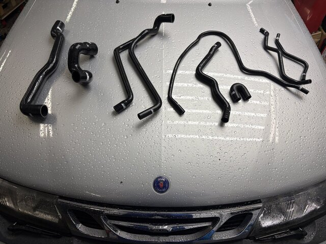

Hier übrigens noch die ungefähren Durchmesser der Enden meiner org. Kühlerschläuche - wenn noch jemand Federband-Klemmschellen kaufen möchte :
1x 52 mm
3x 42-43 mm
6x 25-26 mm
2 x 23 mm
6 x 14-15 mm
Der eine Schlauch zur Drosselklappe beim DO88 Set ist außen deutlich dicker als im Original, hier passt nicht die originale Federschelle an beiden Enden. War beim 9-5 Set übrigens auch so …
Ich habe die DO88-Schläuche immer mit ABA-Schlauchschellen zum schrauben verbaut. Die originalen Federschellen passen ja bei fast keinem der Silikonschläuche, da diese etwas dickwandiger bauen.
Bin gespannt ob das bei dir dann mit den genannten Federschellen dicht hält. Bitte berichte gelegentlich wie es sich bewährt. top
Habe ich bisher zwar dabei auch noch nicht verbaut, finde Federschellen aber an der Stelle interessant.
Denn ich habe die Erfahrung gemacht, dass die Schraubschellen bei den DO88-Schläuchen gern nach einigen Wochen nachgezogen werden wollen. Und so ganz ohne weitere Randarbeiten kommt man ja meist doch nicht nicht überall dazu ran.
Deckt sich mit meinen Erfahrungen mit DO88 (und anderen) Silikonschläuchen.
Eben drum. Und da wären federschellen, so sie denn fest genug federn, halt wesentlich im Vorteil.
Teilweise neue Klemmschellen. Krümmer & Co auch alles gut. Den Ventildeckel in Alu etwas poliert - das mag ich auch ansehen. Die Leitungen zum Motorölkühler erstmal entrostet und ich gehe es erst an, wenn ich beide Leitungen bekommen habe.
