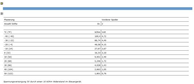

Der Sensor steckt mittig vorne im unteren „Viggen Lufteinlass“ und hat eine grüne und eine blaue Zuleitung. Steckt mit vier Noppen vorne drin.
Sobald der Wagen abgekühlt und / oder aus ist … alles wie immer. Jeden Tag das gleiche Spiel … wie eine Zeitschaltuhr.
Dann würde ich Mal als erstes den Sensor durch messen. Kann ja durchaus sein dass der neue defekt ist und nicht die richtigen Widerstandswerte zur Temperatur liefert. Einfaches Multimeter, Widerstand messen und Sensor dabei auf verschiedene Temperaturen bringen. Tiefkühler, Zimmertemperatur, Kochtopf...

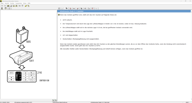

Blöd gefragt, Verdeck ist aber geschlossen?
Weil: Wenn Dach offen, dann wird die A/C abgeschalten.
Den Sensor kann man ganz gut durchmessen:

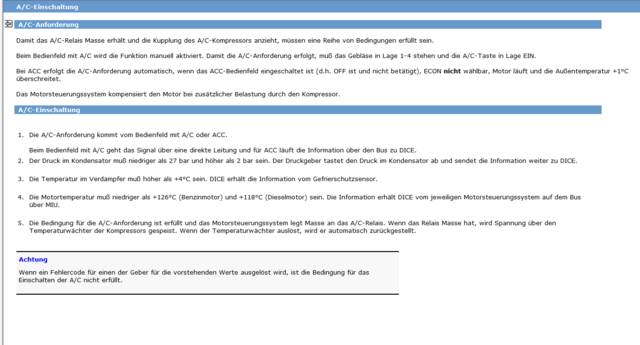

Generell zu den Einschaltbedingungen der A/C:
Ist das beim 9-3I wirklich so? Ein Grund mehr, der für den 900II spricht, denn bei dem kann man sich bei 30 Grad Außentemperatur auch bei offenem Dach von der AC schön kalte Luft zufächeln lassen.
Am 18.7.2026 um 18:40, Urbaner hat gesagt:
Das wäre ja mehr als bekloppt, fast wie "Wenn Dach auf, dann keine Heizung.".
...eher damit man den "Kühlschrank" nicht mit offener Tür betreibt top...ist bei anderen Herstellern (z.B.Audi A5) auch so mit automatischer Um-/Abschaltung gelöst... manuell übersteuerbar
Nein, die Klimaanlage wird nicht abgeschaltet. Nur schaltet die Steuereinheit von closed loop auf open loop zurück. Also von Regelung der Temperatur auf Steuerung der Heiz- bzw. Kühlleistung. Denn ein offener Raum lässt sich nicht regeln. Sollte daran sichtbar sein, dass statt der zweistelligen Temperatur nur eine einstellige Stufe angezeigt wird. Ich meine zuzüglich HI und LO for maximale Heiz- bzw. Kühlleistung. Kann sein dass letztes nur bei Regelung gilt
Dass die AC beim Öffnen des Verdecks abgeschaltet wird, heißt ja noch nicht, dass man sie nicht wieder einschalten kann. rolleyes

Verdeck auf - Klimakompressor rückt ein, genau, nur die Automatiksteuerung mit Temperaturvorgabe wird umgeschaltet auf eine Klimatisierung ohne Soll/Ist Temperatur.
