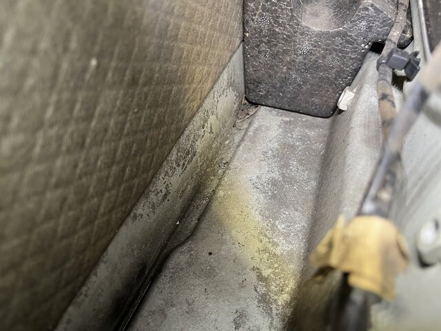

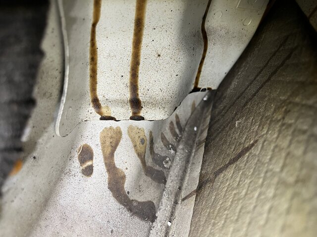

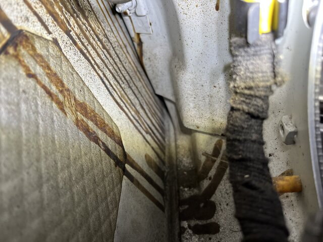

Heute war die rechte Seite dran. Fußraum hinten und vorne. Hinten ist wieder keine Schaumstoffmatte, hier ist der Bodenteppich mit Filz von unten verstärkt. Hier ist praktisch überhaupt kein Rost ! Nicht an den Deckeln und nirgendwo. Die dunkle Straße ist alter Wachs, wird wieder weich mit Fett und Hitze. Auf der Fahrerseite ist das nicht. Ich habe meine alten Verbündeten bemüht, siehe Bilder. Damit das Fett nicht die Teppiche im Sommer durchtränkt, lege ich schon seit Jahren Folienstücke auf. Die kleben an, aber es ist immer noch „luftig“. Damit habe ich meinem immer rostenden Offroad-Jeep XJ sehr gute Erfahrungen gemacht.
Die üblichen Stellen. Auch erst kürzlich wieder an einem unsere 9-3 (allerdings 5-Türer) bearbeitet. Die kleine Vertiefung im Fußraum hinten links, da ist ein kleiner Stöpsel drin. Da rostet es gerne mal, wenn man nicht rechtzeitig ran geht.

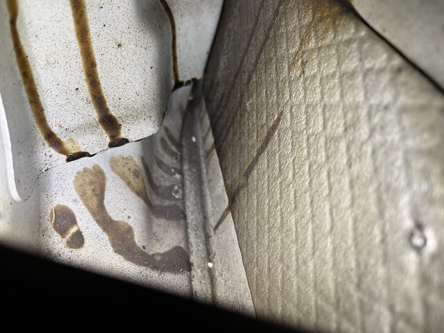

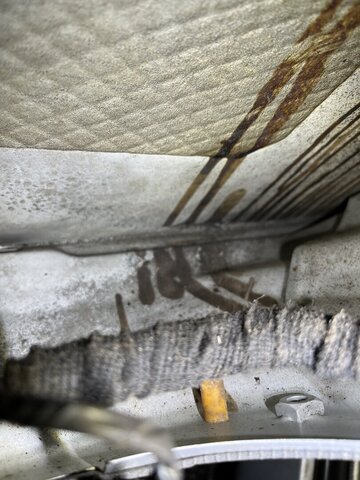

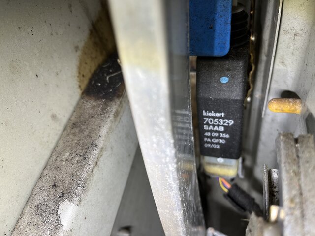

So, Fahrerseite. So sieht es hier aus.
Kaum Hohlraumwachs ab Werk. Aber auch kaum Rost. Nach dem Umwandler heute das Fett. Früher habe ich es ganz blank geschliffen, Zinkspray, Lack, Wachs. Aber das hat schlechter gehalten als das hier.

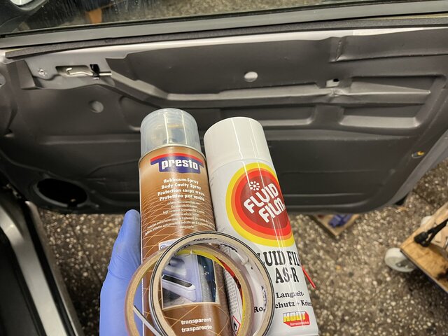

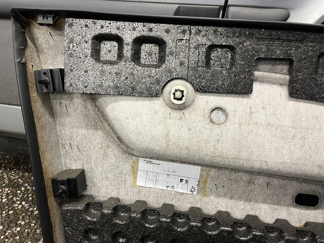

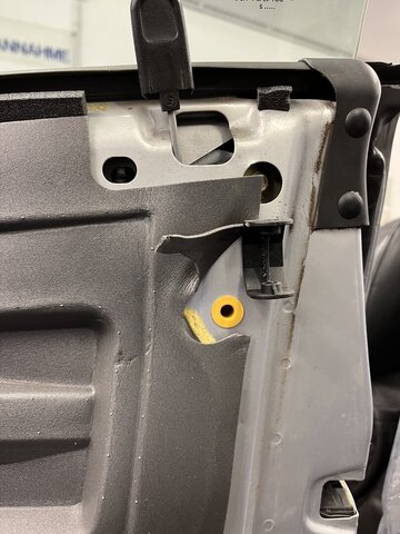

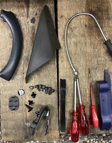

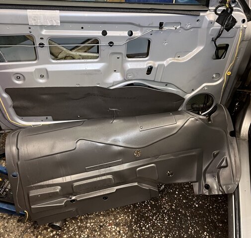

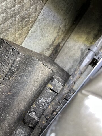

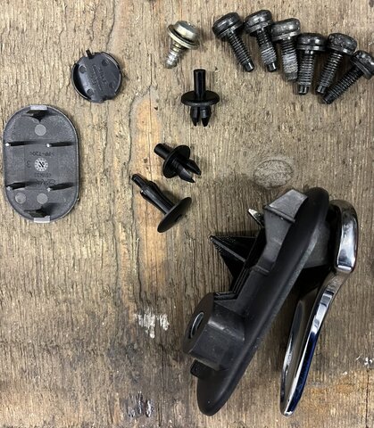

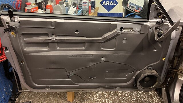

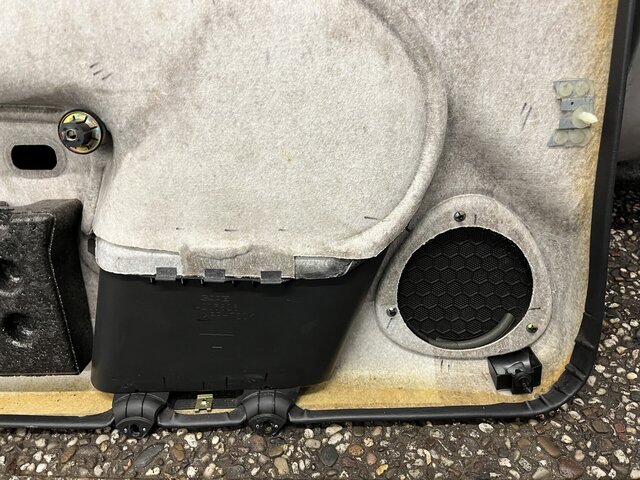

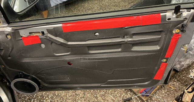

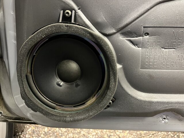

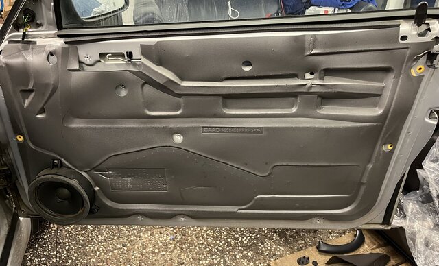

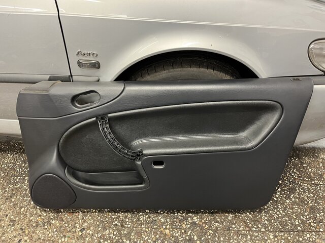

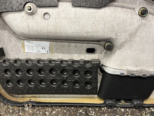

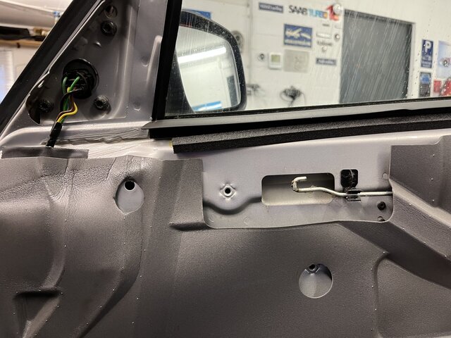

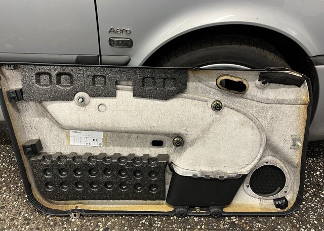

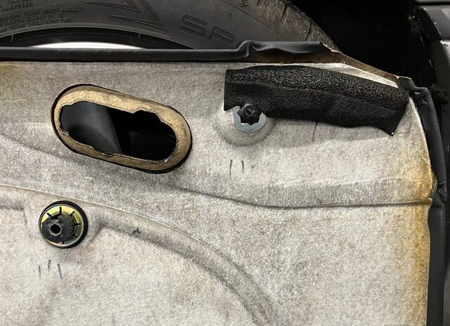

Nach der Inspektion und Konservierung der Fussräume, Schweller, Kofferraum, Unterboden mit Reserverad-Wanne und Motorträger fehlten jetzt noch die Türen.
Die Verkleidung lässt sich gut abnehmen. Die Isolations-Folie ist weich und gummiartig, reißt nicht ein.

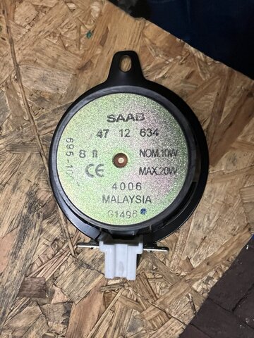

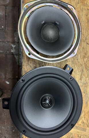

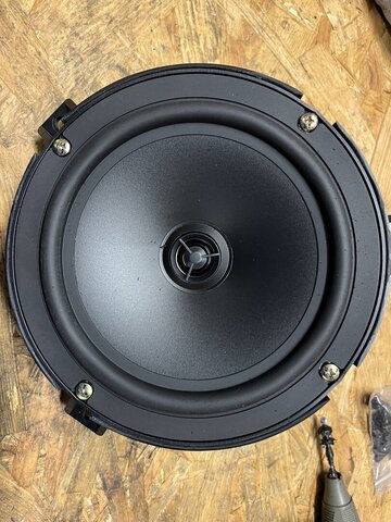

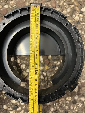

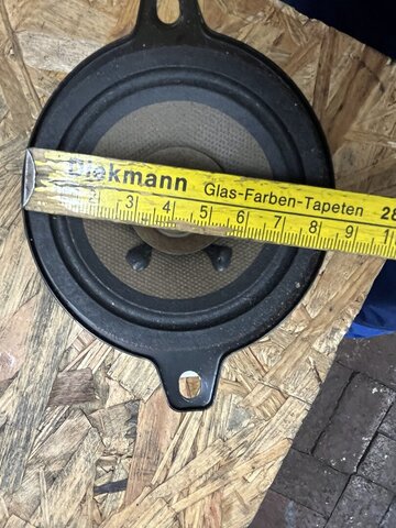

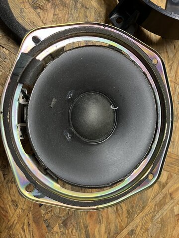

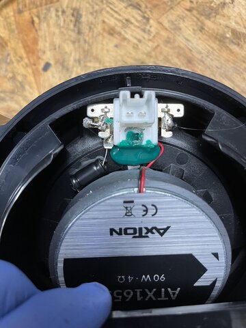

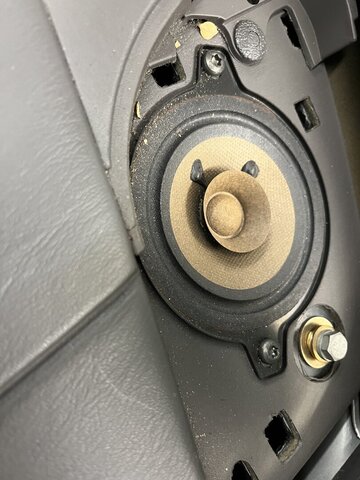

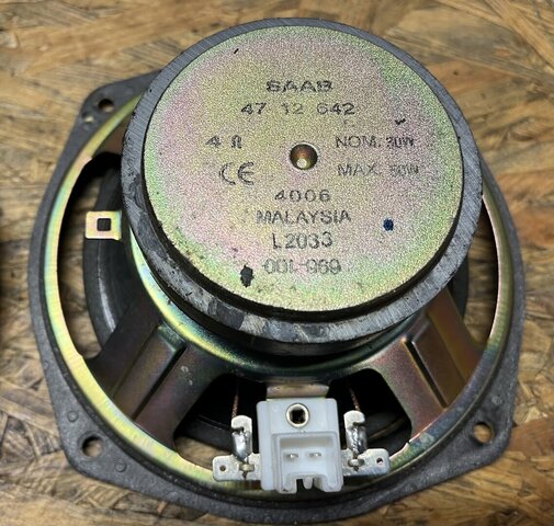

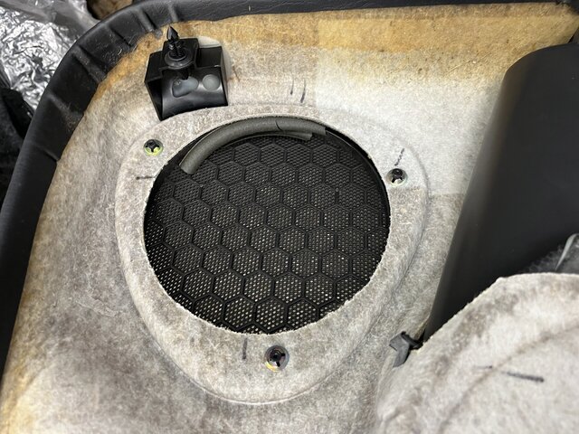

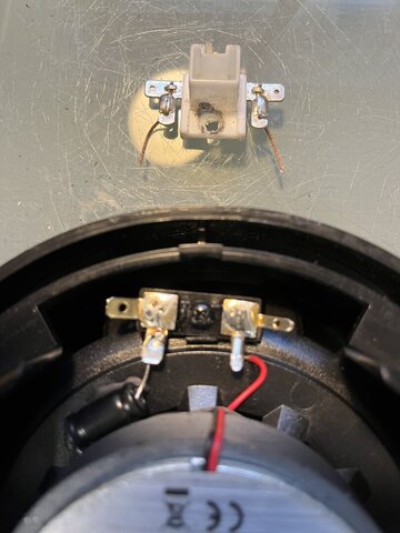

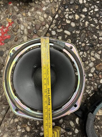

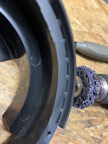

Weil der linke Lautsprecher nur noch knarzte, habe ich die beiden Türlautsprecher der Türen ersetzt. Original 16cm, vor Ort gab es nur 16.5 zu kaufen. 80 Euro, Coaxial. IMG_0798.jpegWeil ich heute fertig werden wollte, habe ich die Fassungen bearbeitet. Ging sehr gut und passt perfekt. Die oberen Lautsprecher habe ich nur ausgebaut, vermessen - sind noch gut und klingen gut. Haben einen großen Effekt, nicht nur Höhen !
Die Türen sind völlig rostfrei. Das hat mich sehr erstaunt. Mit je 500 ml Wachs konserviert, Fluid Film, Mechanik gefettet. Schutzfolie wieder verklebt.
Das war alles sehr einfach und ich kann es nur empfehlen, wenngleich es rostmässig nur bedingt nötig war.
Die Türlautsprecher sind Subwoofer (Bässe), da gehört kein Koaxial rein. Ist hier im Forum auch schon ziemlich ausführlich mehrfach besprochen und dokumentiert, was man da als guten, sinnvollen Ersatz verbauen kann.
Außer man baut das ganze System um. Aber wozu?
