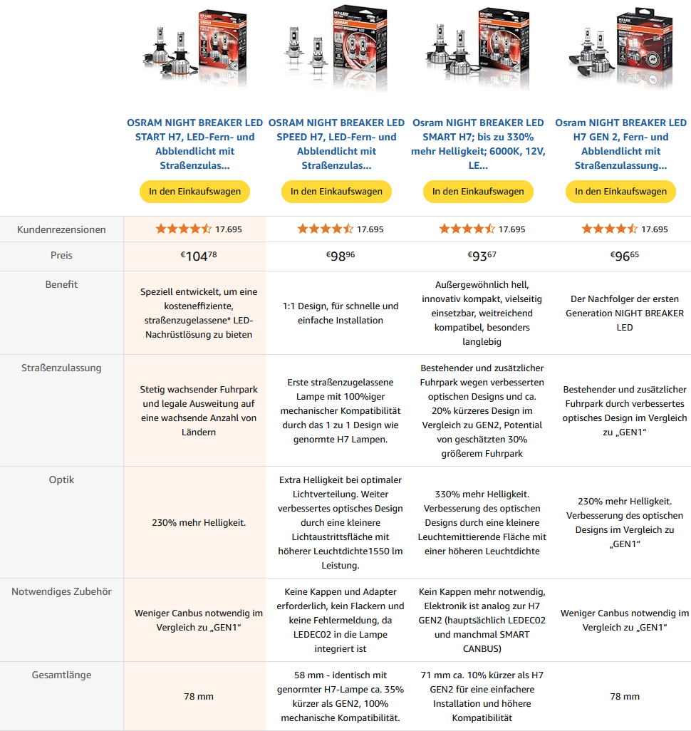

Es gibt von Osram H7 LED ja nur in drei Varianten, davon diese zwei neuen Speed (kompakt) und Smart (+330%) :
  • Night Breaker SPEED : Das sind die neuen kleinen Leuchtmittel, die sich schnell (SPEED?) einbauen lassen.
  • Night Breaker SMART: Das sind die mit 330% deutlich helleren Birnen. Die sind auch schon in der H4 Variante erhältlich und zZt bei Amazon sogar billiger als die bisherige H4 GEN1.
Die dritte Variante ist Osram Night Breaker H7-LED Gen2 (230% mehr Helligkeit).

Die "Smart" ist das Hochleistungsmodell für maximale Helligkeit.
Für höchste Kompatibilität gibt es das Modell "Speed", welches den früher optional separat erhältlichen ERROR CANCELER LED EC02 gegen Aufblitzen bereits integriert hat.
Hier gibt es eine Übersicht zwischen der neuen Start und den bisherigen Speed, Smart sowie Gen2:
Viel Theorie…
Es scheint, dass Version SPEED zwar nicht die absolute Helligkeit von SMART hat, dafür aber angeblich adapterfrei montiert werden kann und das SID nicht stört.
