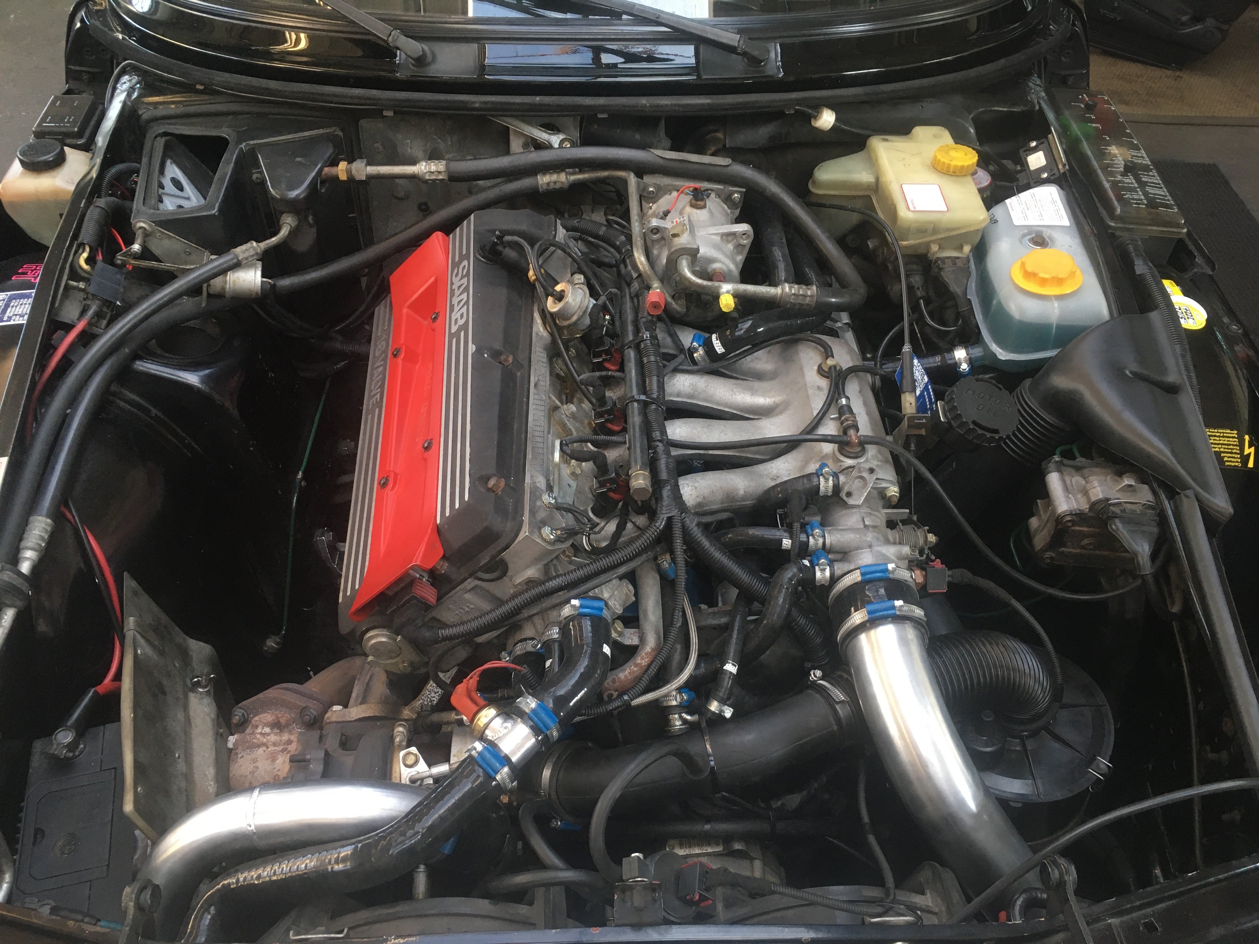

Mein 900II benahm sich ähnlich, und oberflächliches Schauen im Motorraum zeigte nie was.
Also mal gründlich geschaut bei 1 bar Druck auf der Anlage - und siehe da: Der Anschluss des Rücklaufschlauchs vom Vorratsbehälter zum Kühler war hier undicht. Weil das Wasser am warmen Kühler und zudem im Fahrtwind hinunterlief, war es dort schnell wieder trocken.
Diese Schelle (und noch ein paar andere prophylaktisch) nachgezogen - kein Verlust mehr.
Merke 1: Auch Schellen an do88-Silikonschläuchen müssen nachgezogen werden.
Merke 2: Künftig nur noch Federbandschellen an Kühlwasserschläuche.

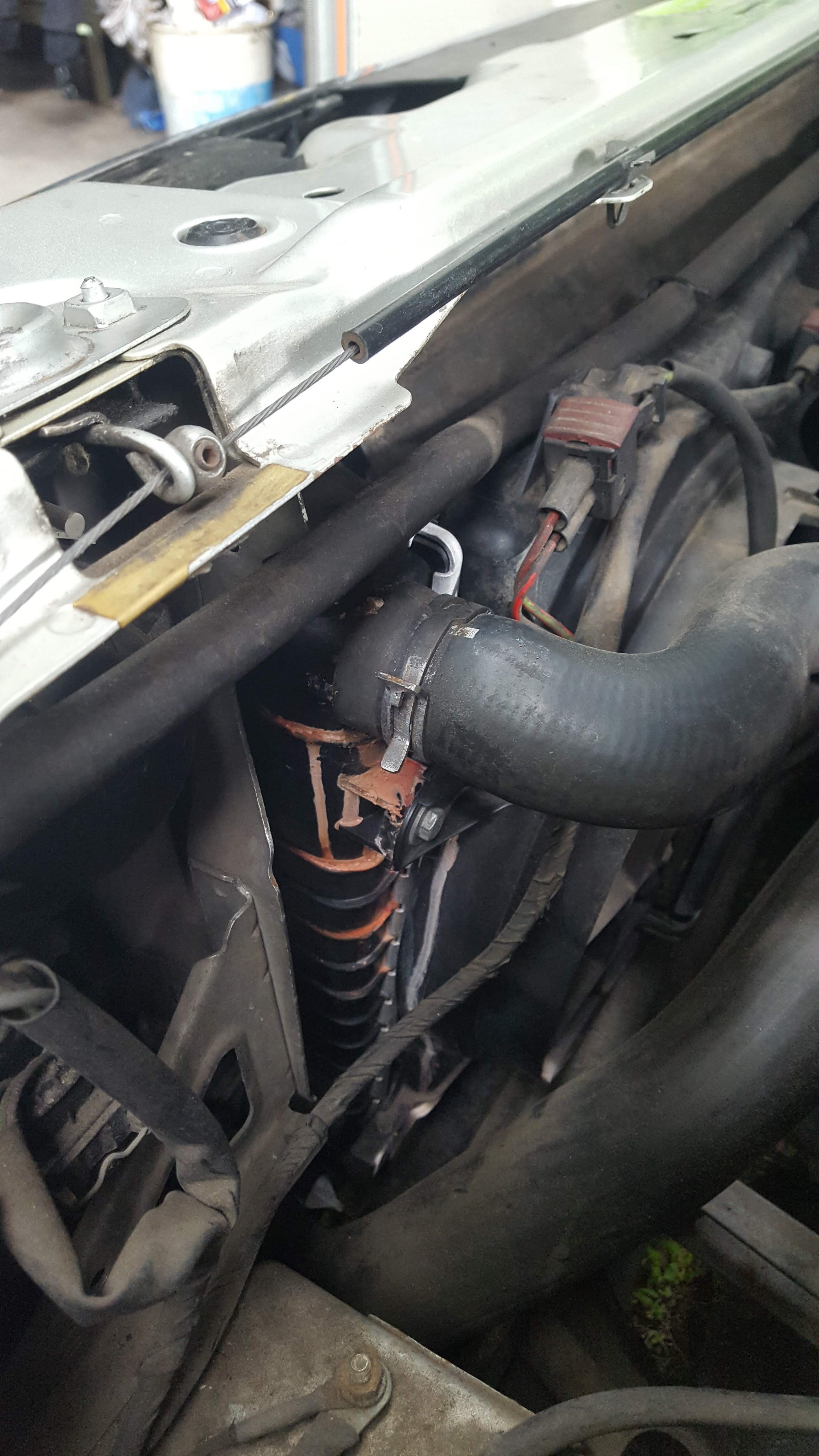

Du meinst sowas in der Richtung?
Der Kühler ist nagelneu und nach 4 Wochen sieht das dann so aus.
Da könnte ich kotz.......
Wie bekomme ich den Schmodder am besten wieder weg? Einweichen und dann ordentlich mit Druckluft drauf? Das Zeug ist ja auch recht aggressiv, habe ich die Erfahrung gemacht.

Das sieht allerdings nicht nach frischem Kühlwasser, sondern nach Rost in uralter Plörre aus.
Ich ersetzte mittlerweile diese „Federschellen“ aus diesem Grund gegen die guten alten „ABA-Schellen“ wie früher bei Saab verwendet.
frisch scheint das Wasser ja auch nicht zu sein- ohne Frostschutz?
Die Plörre wurde im September 2024 komplett neu eingefüllt. Destilliertes Wasser und man glaubt es kaum, sogar mit Frostschutz.
Der Rostanteil kommt bestimmt dadurch, das der Motor am Anfang dieses Jahres für ca. 6 Wochen ohne Kühlflüssigkeit auf der Grube stand.

Na ja, weil dir die Frage so niemand wird beantworten können. Ob der Stutzen undicht ist, weil er einen solchen Grat aufweist, wirst nur du am Objekt nach Abnahme des Schlauches feststellen können. Die Stelle ist jedenfalls schon mal richtig - wobei ich gerade aus dem Kopf nicht weiß, welcher der beiden Stutzen es war, oder beide bzw. alle drei diesen Grat aufweisen.
Aber das ist an der Stelle ja schneller rausgefunden als hier geschrieben.
Ich hielt die Frage nach Gründen für die Undichtigkeit auch schon für beantwortet.
Falls es zudem noch um die Beseitigung des Rost-Schmodders im og. Bild ging:
Da genügt etwas Badreiniger aus der Sprühflasche.
