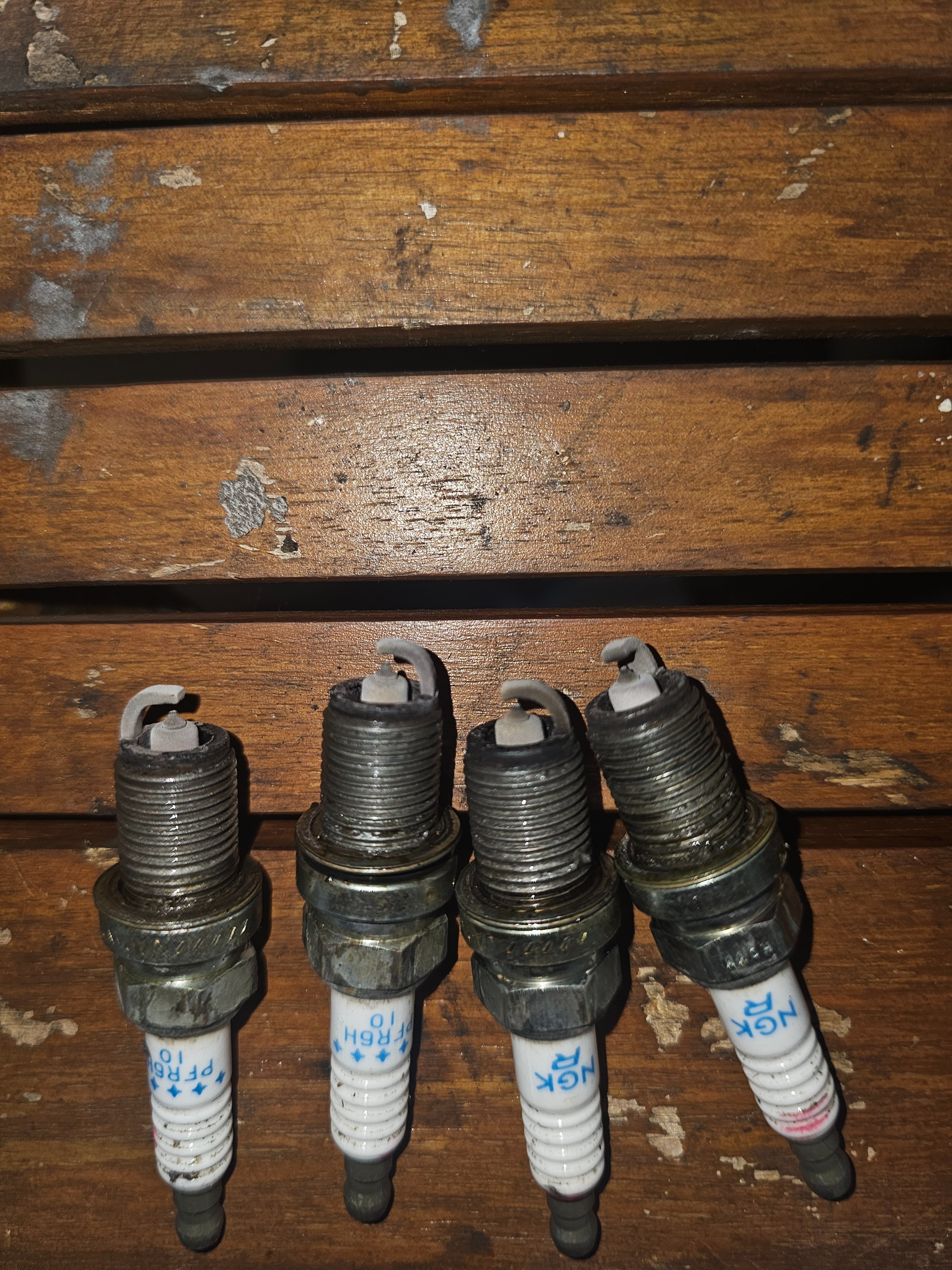

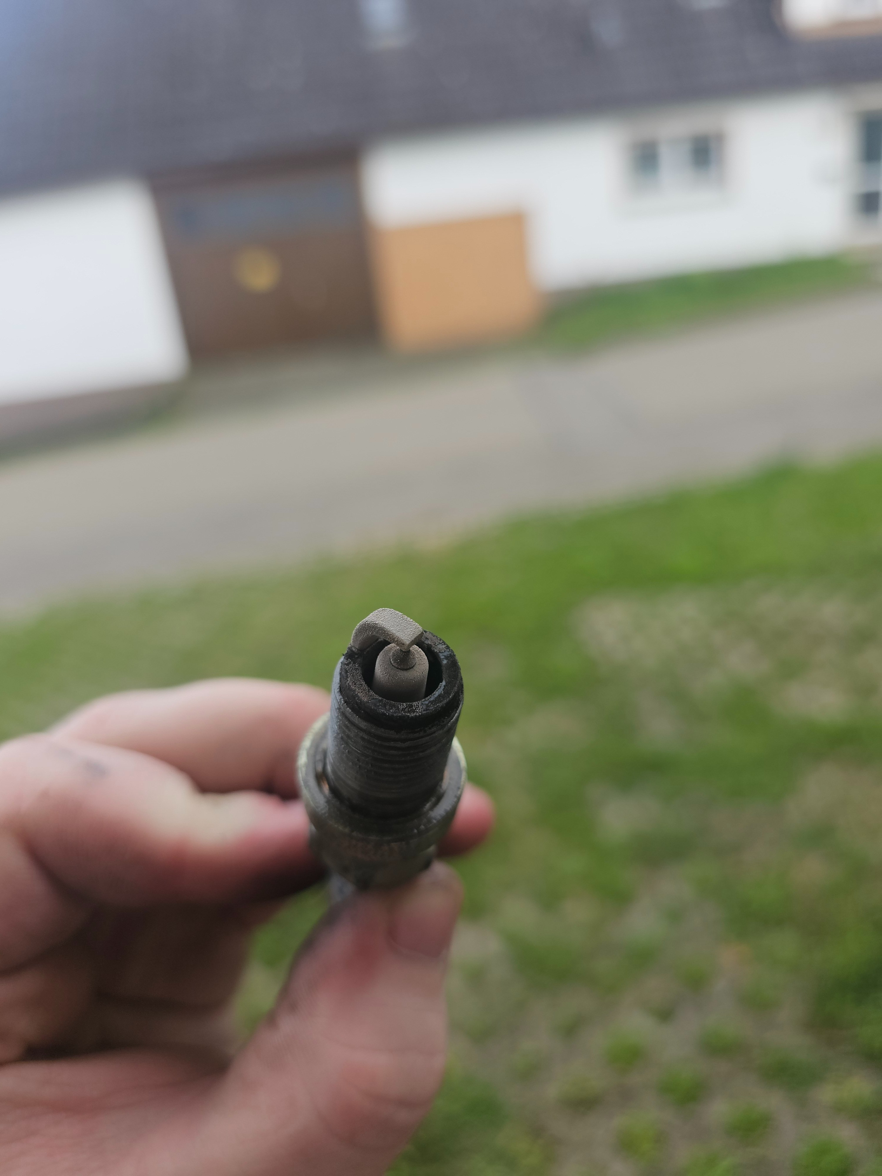

So sehen die zündkerzen aus, laut Internet sind die weißen spitzen ein zeichen für zu viel luft und zu wenig kraftstoff. Etwas feuchtigkeig wo die zündkerzen stecken.

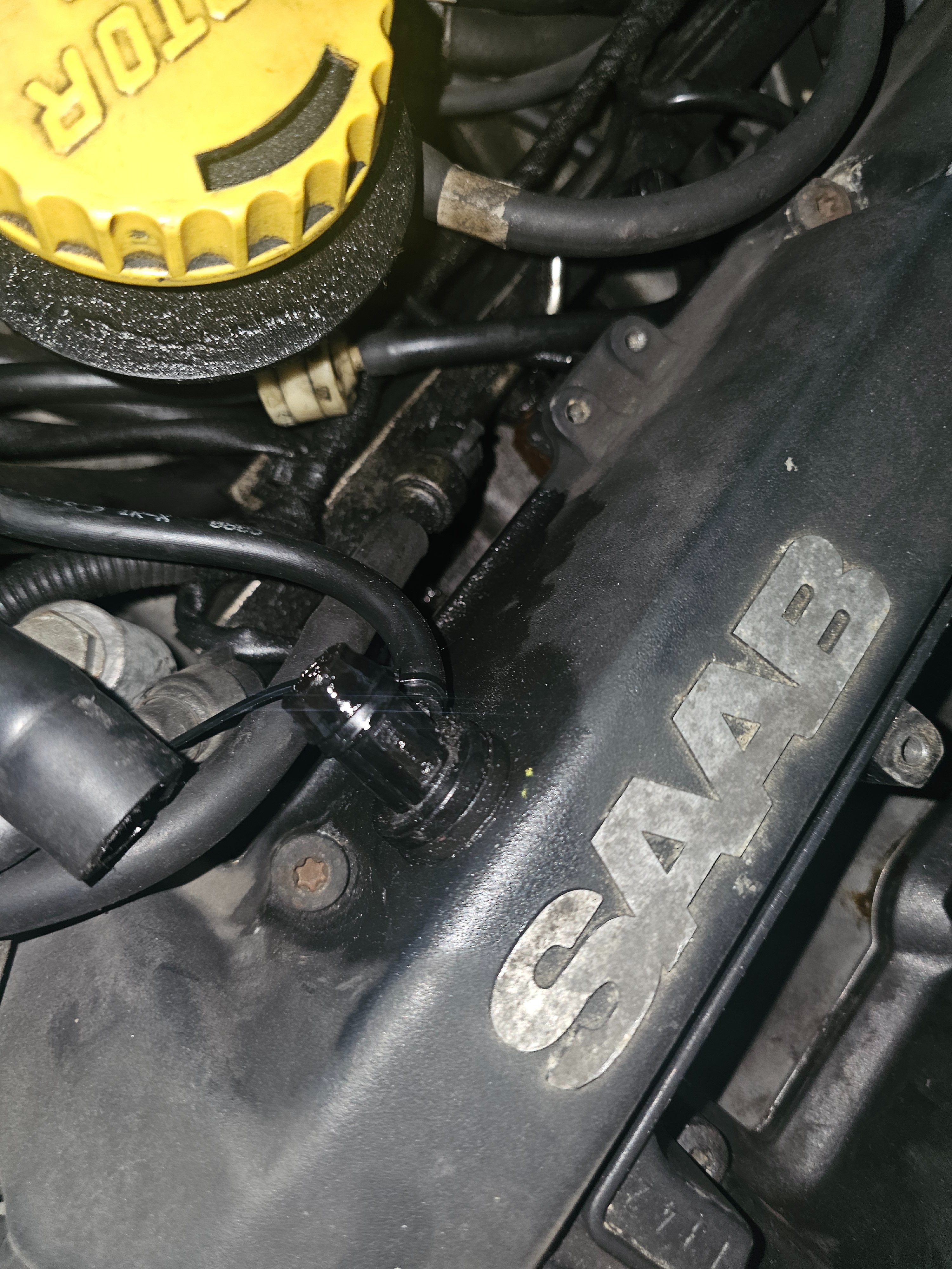

Das nippelchen aufm 3. Bild ist für die ölzufuhr oder? Der schlauch ist gut mit schmodder am rand.
mit Blitz fotografiert. Gell?:cool:
Mach doch nochmal Fotos bei Tageslicht, ohne Blitz. Dann sieht das gar nicht mehr so wild aus...
Aussehen ist so eine Sache. Wie groß ist denn der Elektrodenabstand inzwischen?
No. Kurbelgehäuse Entlüftung. Sich mal nach KGE und neuste Version.
Müssten 1mm sind von NGK R PFR6H 10
Die neuen sind NGK BCPR6ES-11 mit 1,1mm
PS. Der Dichtstutzen in Deckel wird mit der Zeit weich. Muss man von Zeit zu Zeit ersetzen bevor der sich selber zerlegt.
Das war nicht die Frage.
Gut zu wissen, mir hats gestern erst die Fenster Roller plastik dinger zerhauen
Bosch würde sagen: Normales Kerzenbild: https://bosch24.de/zuendkerzen-richig-deuten/
Kenne ich vom B235 auch nicht anders.
Dann passt die farbe, werde wahrscheinlich dennoch die neuen von NGK mit 1,1mm abstand nehmen
Investiere mal in eine Fühlerblattlehre. Auch die haben nicht immer den richtigen Abstand.
Und durch Abbrand der Elektrode wird der Abstand größer, nicht kleiner. Macht also keinen Sinn, die aktuellen zu ersetzen, wenn die auch erst 1,1mm haben.
Die Zündkerzen sehen nicht verkehrt aus, soweit ich das auf den Bildern beurteilen kann, Rehbraun ist top, witzig das bosch die auch als rehbraun betitelt 👍

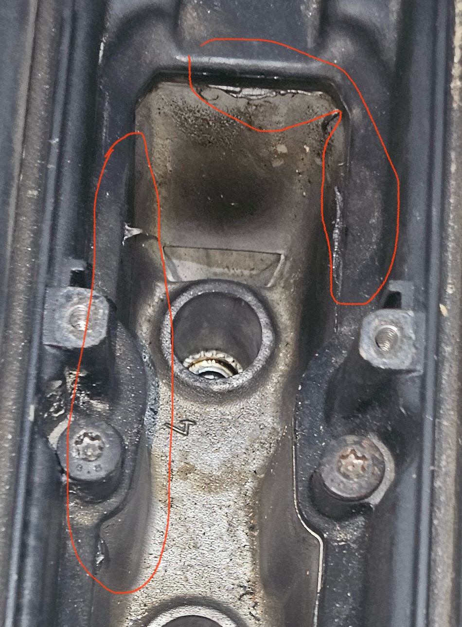

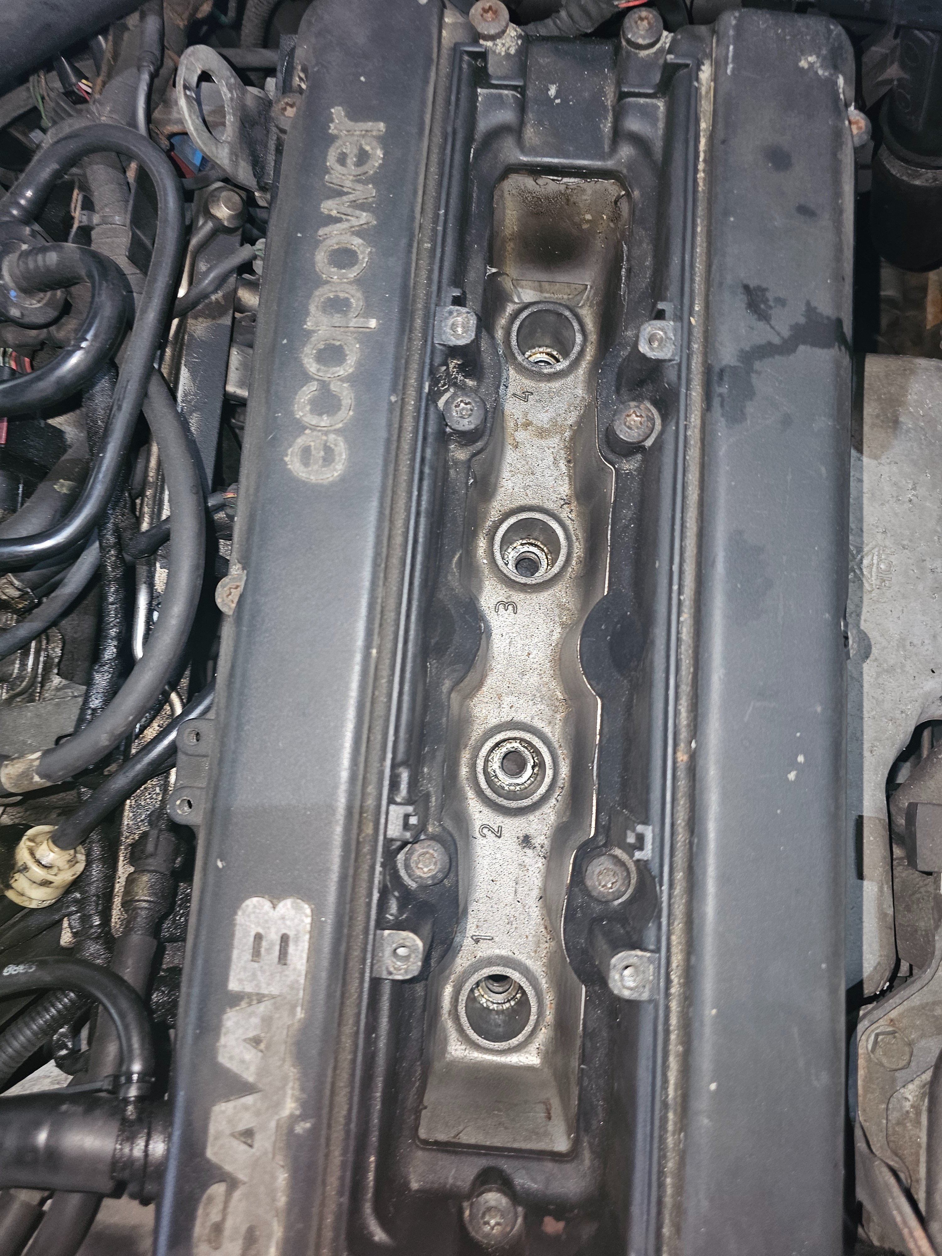

Auf Bild zwei sieht es so aus, als ob die 4. Kerze nicht richtig angezogen war oder wo kommt der schwarze Fleck her?
Du meinst das Öl was da am Rand steht?
Nein, ich meine den schwarzen Fleck oberhalb von Zylinder 4 , Richtung Kühlöffnung oder Ölablauföffung.
Das Bild der Zündkassette von unten an der Stelle würde mich mal interessieren.
Schaut komisch aus ja, vielleicht schmock von der Flüssigdichtung, vielleicht ne Kerze beschädigt oder nicht korrekt montiert gewesen, vielleicht alte Rückstände..
sieht aber tatsächlich ausgeblasen aus.. Riss in der DI / DI Dichtung ausgetrocknet / beschädigt ?
DI nicht richtig eingetaucht / angezogen?
Allerlei Möglich..

Ja, die Stelle ist mir, außer den offenbar zu großen Kontaktabständen der Kerzen, auch aufgefallen.
Schaut komisch aus ja, vielleicht schmock von der Flüssigdichtung 🙈
Welche Flüssigdichtung?! :confused:
Sieht für mich hier so aus, warum auch immer, sonst brauche ich wohl doch ne Brille.
- Edit: -
Kann natürlich auch damalig zu viel fett verwendet worden sein, welches jetzt schwarz ist beim zusammenbau.
