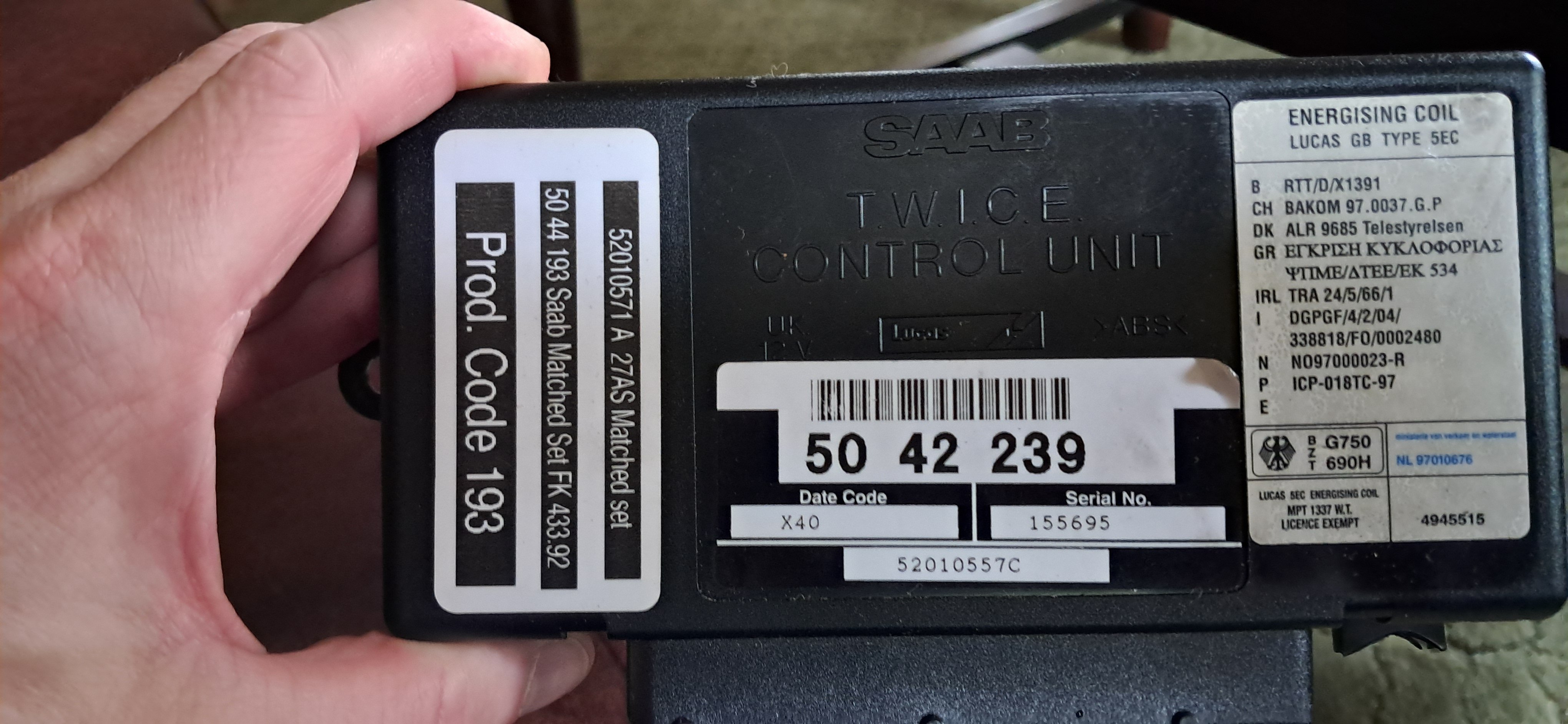

Ich habe jetzt mal das TWICE ausgebaut, welches der Idiot eingebaut hat. Teilenummer 50 42 239. Foto angehängt.
Leider ist ja allerdings auch nicht klar, ob das überhaupt korrekt war.
Ich denke ich werde wohl alles ersetzen. Die Mittelkonsole muss eh ersetzt werden, weil er es geschafft hat diese zu zerbrechen beim Zündschloßaustausch. Zumindest passt dann ein Schlüssel wieder überall.

Hm, auch diese Nummer kennt mein EPC nicht, aber Internetsuche (z.B. https://www.proxyparts.de/autoersatzteilvorrat/teil/oe-nummer/5042239/ersatzteil/steuergerat-sonstige/ersatzteilid/10604444/) sagt, dass es aus dem MJ 2001 stammt - passt dann also soweit.
