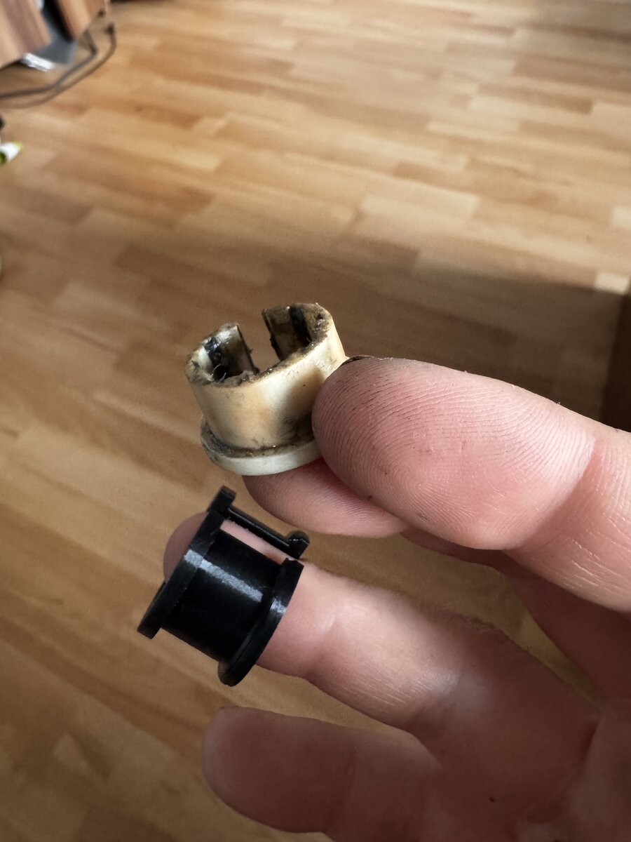

Nach wochenlanger Suche habe ich das Problem endlich gefunden – und natürlich möchte ich euch daran teilhaben lassen. Die Buchse, die die Schaltwelle hält, hatte ihren Rand verloren und war in die Schaltkulisse gerutscht. Eine neue, aus dem 3D-Drucker, hat das Problem schließlich behoben

vor 2 Stunden, cougar16v hat gesagt:

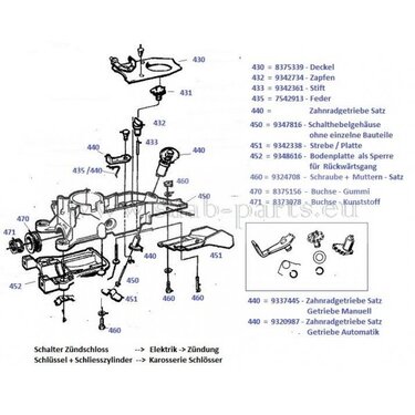

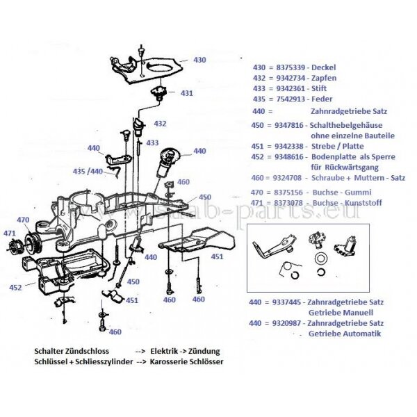

Ich kann das Teil gerade nicht zuordnen.
Sitzt die im Fahrzeug oder vorne am Getriebe wo die Stange rein geht.
die sitzt vorn in der Schaltkulisse und führt die Schaltwelle. 471 auf diesem Bild
