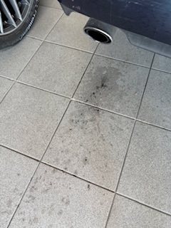

2. Öl ist tiefschwarz und riecht nach Benzin/verbrannt

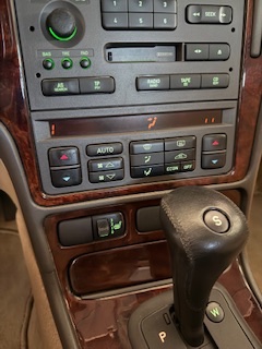

4. Klimadisplay funktioniert nicht

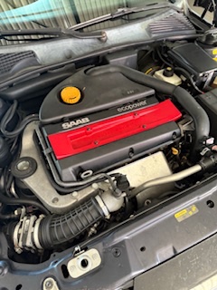

10. Rote statt Schwarzer Zündkassette verbaut

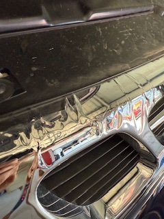

11. Chrom an Grill wölbt sich
Am meisten machen mir der Ölgeruch, das KLONK und die Rote Trionic Sorgen.

2. Wechsel mit Ölsiebkontrolle !!!!! wichtig

4. fast auch schon normal - Austausch gg Gebrauchtteil von aero-world und Co.

10. sofort gegen eine Schwarze tauschen, teuer
11. schlechte Pflege
