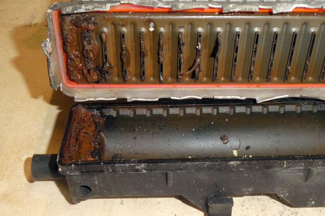

Ist es dann nicht langsam die bessere Lösung, wirklich erstmal den alten Kühler raus zu werfen:
So oder so kann das Ding ja sicher nichht mehr der wirklich Hit sein. Und noch (?) gibt es meines Wissens welche.
Ich habe noch Nachschub hier (Nissens).

"Kühler ist dicht" kann hier aber doch zwei verschiedene Bedeutungen haben.
Keine Ahnung, ob da mal jemand was reingekippt hat, oder ob das einfach Ablagerungen über Jahrzehnte waren.
Wenn ein Kühler verstopft ist, spürt man das.
Da sind dann Bereiche "kalt ".
Ein Stück fahren (Fahrtwind zum Kühlen) und dann die gesamte Fläche des Kühlers Abtasten. Man muss sich überall mehr oder weniger die Finger verbrennen
