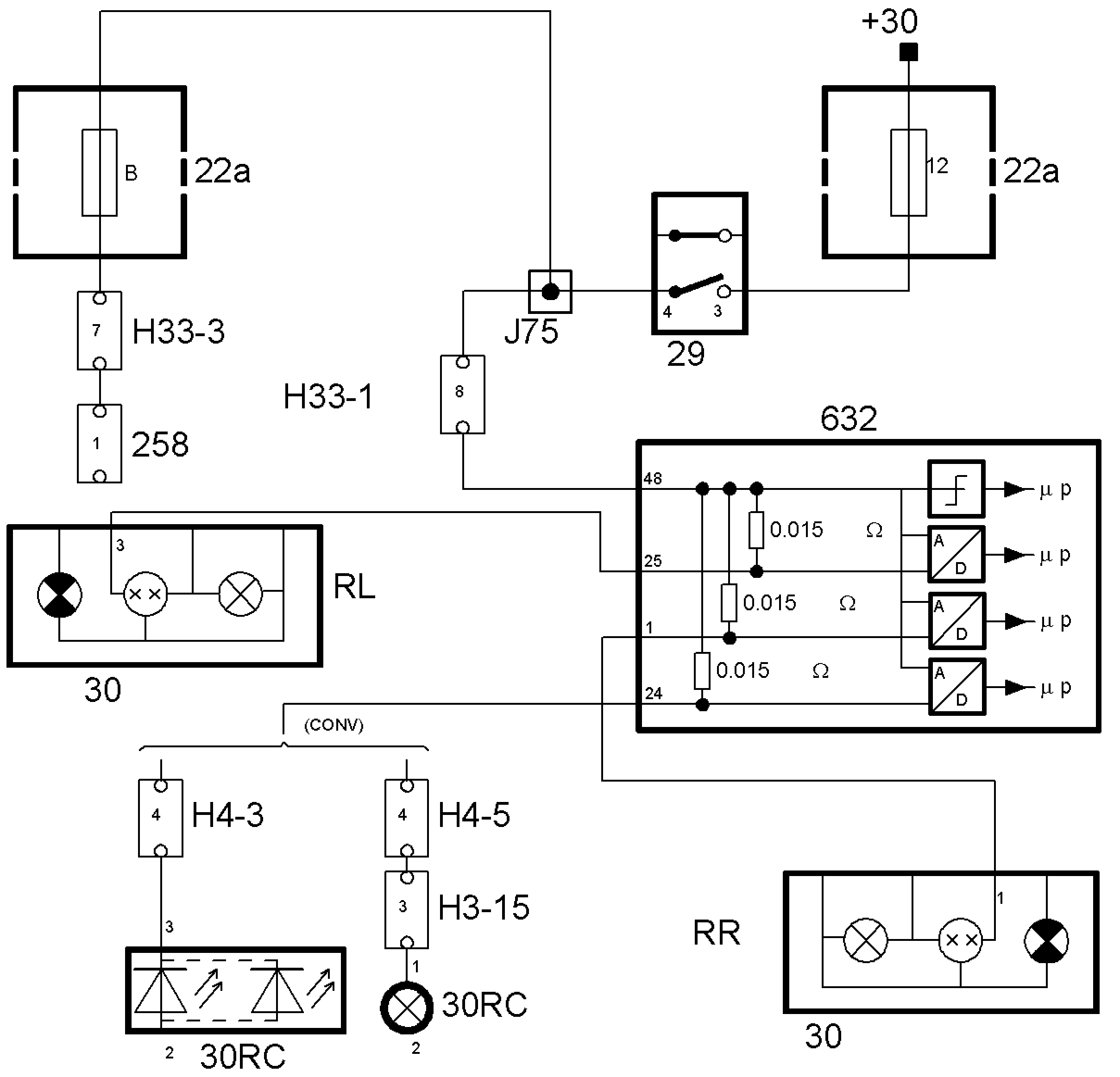

Normal ist:
Bremspedal wird getreten und betätigt Schalter29. Der schließt und Batteriespannung liegt an Pin 48 vom TWICE an. Strom fließt durch die Meßwiderstände an die Bremsleuchten. TWICE misst die Spannung an den Widerständen. Wenn keine Spannung weil Leitung unterbrochen dann meldet es einen Fehler an das SID.
Fehler:
Meldung kommt ohne das das Bremspedal getreten wird.
Mein Verdacht:
Wackler im Schalter 29. So schnell das die Messung im TWICE nicht hinterherkommt und deshalb keine Spannung sieht und einen Fehler auslöst.
Frage:
Würde das TWICE auch einen Fehler melden wenn an PIN 48 Spannung anliegt ohne das Schalter 29 betätigt wird?
Frage:
Was hast du in Sinn? Wie sollte das gehen? In TWICE sind in Reihe niederohmige Shunt-Widerstände. Am Ausgang liegen die Glühbirnen gegen Masse. Über diese Reihenschaltung wird Pin 48 also nach Masse gezogen wenn der Pedalschalter nicht geschlossen ist. Und da die Bremsleuchten funktionieren, so wie ich [mention=18137]peterg[/mention] verstanden habe, muss das soweit auch OK sein.

Ich habe mir das Ganze mal im WIS zu Gemüte geführt. Mittlerweile bin ich auch vom Bremslichtschalter als Übeltäter überzeugt.Das ganze System mit dem Bremslicht habe ich mal gecheckt, zumal die Schalter für Bremslicht und die Schalter für Tempomat alle eingebunden sind.
Tempomat ist bei mir nicht verbaut, allerdings interpretiere ich den Plan so, dass die Schalter abgefragt werden. Da die Tempomatschalter nicht verbaut sind, besteht auch keine Brücke zum DICE/TWICE; sie sollten daher keine Rolle spielen. Aber der Bremslichtschalter ist mit seinem zweiten (?) Kontaktpaar mit drin. Und wenn er da eine Macke hat, wird die Meldung "erklärbar". Zumal die Meldung nur ein einziges Mal kommt, egal wie lange der Wagen bewegt wird.
