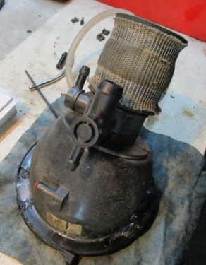

habe ich den schlanken oberen Teil des Tankeinfüllstutzens auf Rat einer Werkstatt oben kürzen lassen. Es wurde der schmale Zugang entfernt.
Einen von diesen?
Solche Pfuschereien kann ich immer nicht verstehen.

vor 7 Minuten, patapaya hat gesagt:
Einen von diesen?
Entschuldige, ich kann mit dem Bild deshalb nicht viel anfangen, weil mir das technische Know-How fehlt, um zu erkennen, wo der Pfusch liegt. Aber ich glaube mich zu erinnern, dass man mir in der Werkstatt gesagt hat, dass der sich verjüngende Teil am Beginn des Einfüllstutzens zur Verhinderung einer Falschbetankung mit unpassenden Kraftstoffen so gebaut wurde.
Ist das korrekt??

vor 46 Minuten, Rosch1516 hat gesagt:
Genau, siehe oben:
vor 1 Stunde, René hat gesagt:
Ja, der "schlanke Teil" hat heute (wenn ich Deine Beschreibung halbwegs richtig verstanden habe), wo es keine "dicken Tüllen" mit verbleitem Kraftstoff mehr gibt, nicht mehr sooo seine Notwendigkeit.
Hintergrund: Mit Einführung der Katalysatoren und damit des bleifreien Kraftstoffen bestand die Möglichkeit der quasi sofortigen Kat-Zerstörung bei Falschbetankung.
Daher waren die "Rüssel" der Bleifrei-Säulen dünner ausgeführt und die Tankstutzen der Kat-Autos bekamen entsprechende "Engstellen" welche eine Betankung mit verbleitem Sprit verhindern.
Die Engstelle ist ja recht kurz, und normalerweise sitzt der Rüssel dort so tief drin, dass der Sprit erst hinter der Engstelle aus diesem austritt. Insofern kann diese eigentlich™ auch nicht für Betankungsprobleme verantortlich sein. Falls ja, war der Rüssel nicht weit genug drin. Zumindest kann ich es mir aktuell nicht anders vorstellen.
