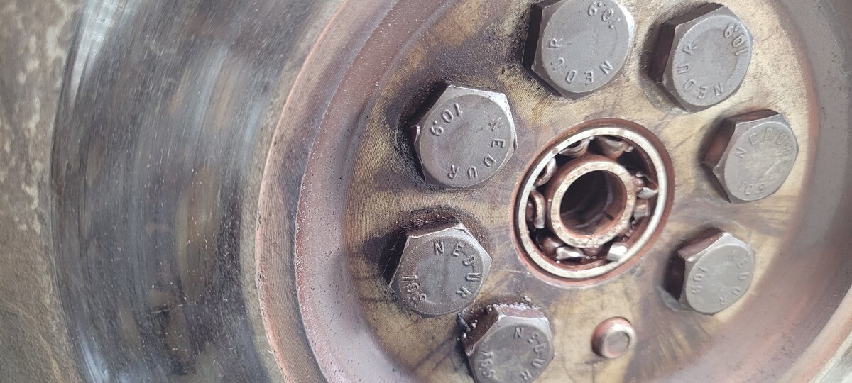

bei meinem 900 hat es das Pilotlager zerlegt. Ich wollte die Schwungscheibe ausbauen um das Lager rauszudrücken. Bei den ersten Drehungen der Schrauben kommt mir schon Öl hinter den Schraubenköpfen rausgedrückt.
Ist hier der Wellendichtring im Eimer?
Was muss ich bei dessem Tausch (wie?) und beim Wiedereinbau der Schwungscheibe (gleiche, gesäuberte Schrauben, Loctite, Drehmoment) beachten?

Die Schrauben enden ja direkt in der KW, der WeDi sitzt weiter außen (größerer Durchmesser als der Lochkreis).
Das sehe ich das als normal an. Denn die Schraubenlöcher gehen meiner Erinnerung nach durch die KW durch und enden offen im Kurbelgehäuse.
vor 6 Stunden, René hat gesagt:
Mussten die Schrauben deswegen nicht mit Gewindedichtkleber eingesetzt werden? hmmmm
vor 2 Minuten, Flemming hat gesagt:
Richtig, falls nicht ist das eine nette Ölquelle.
Ob der KW-Simmering undicht ist stellt sich erst nach Abbau der Schwungscheibe heraus.
Ganz nebenbei empfielt es sich bei der Gelegenheit auch gleich den Simmering der Kupplungswelle zu erneuern...und dabei auch die Schrauben den Nehmers mit Dichtmittel einzusetzen.

Das Motoröl kann drin bleiben , als Dichtmittel genügt eine mittelfeste Schraubensicheung, z.B. Loctite 243.
Diie Schwungscheiben-Schrauben bekommen 60NM
Bearbeitet von klaus
(Anm. der ÖlPegel liegt weit unter den Schrauben)
Ok, da ist es nur "Rudimentäröl" was da hinter den Köpfen rauskam. Dann gehe ich ans Werk - danke!!
vor 4 Stunden, klaus hat gesagt:
..nur für den unwahrscheinlichen Fall, daß Schrauben mit SW17 verbaut wurden. Die in diesem Baujahr üblichen Schrauben mit SW19 hätten gerne 85 Nm
vor 15 Stunden, hft hat gesagt:
...ja, sind 19er. Das BJ hatte ich oben unterschlagen - danke HFT!!
