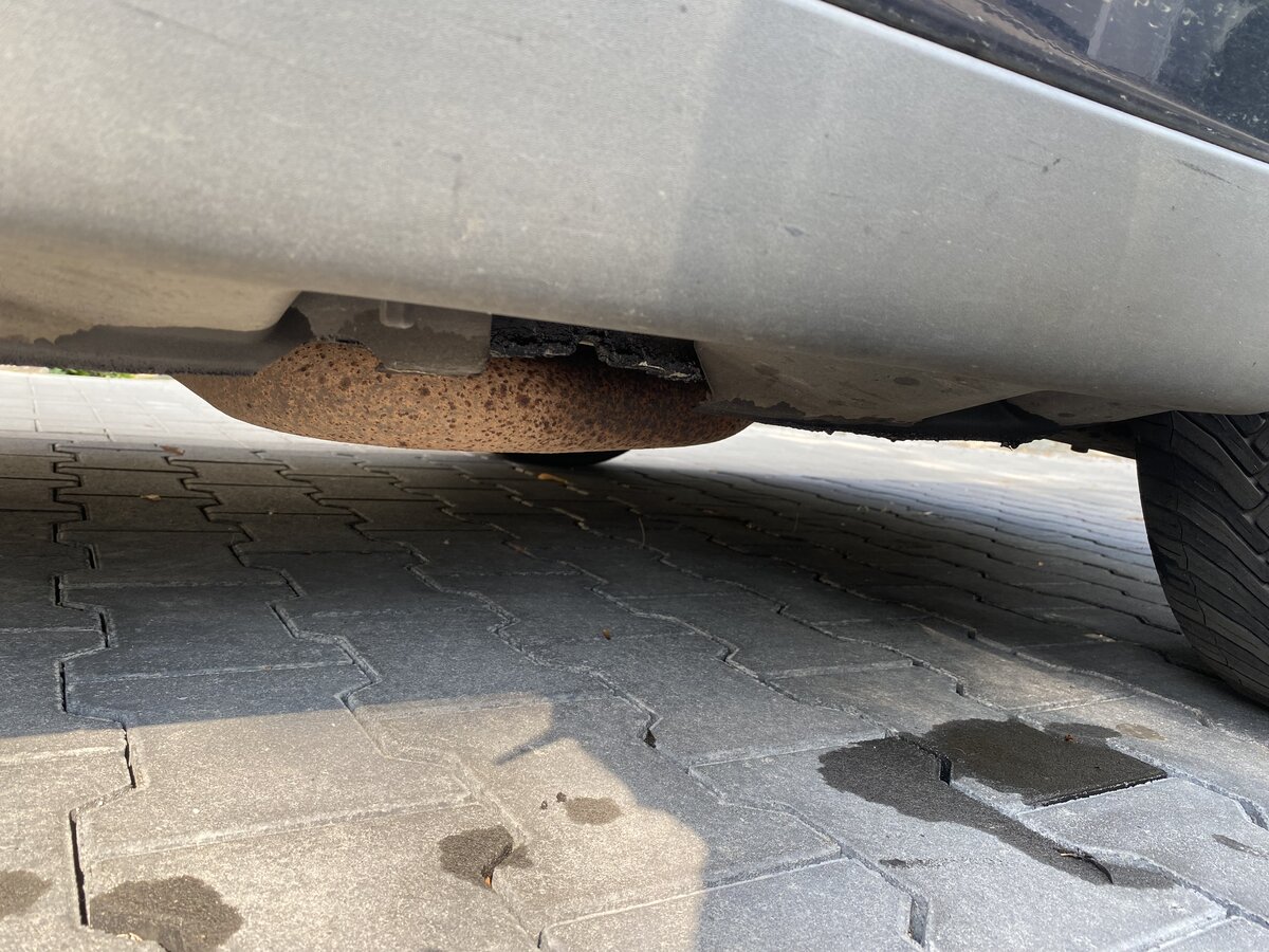

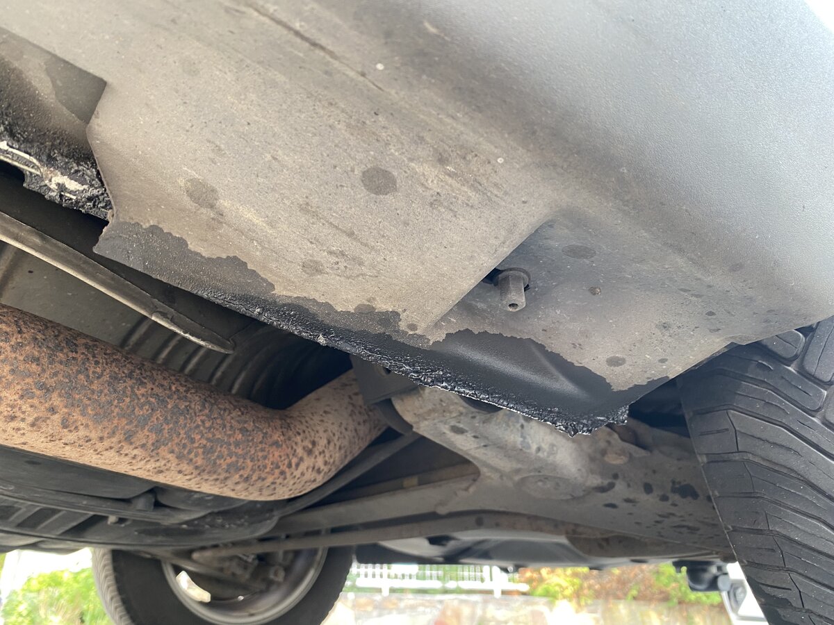

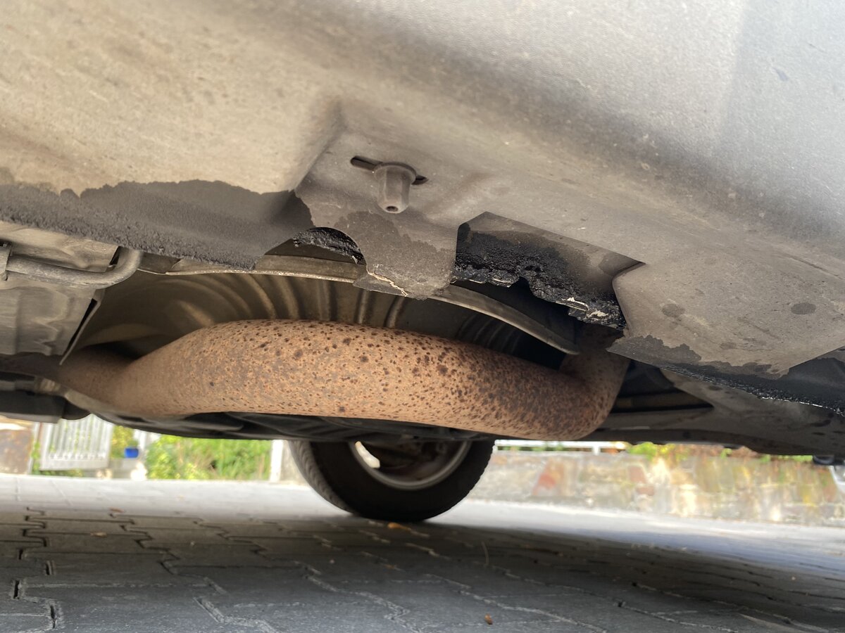

Gestern ging plötzlich mein Dach nicht mehr richtig auf, blieb in der Mitte stehen und heute hatte ich auf der linken Seite vorm Hinterrad Öl auf dem Boden. Kann das zusammenhängen? Ich habe mich mit der Dachmechanik noch gar nicht auseinandergesetzt, keine Ahnung ob es da irgendwo ein Öldrucksystem o.ä. gibt.
Habt ihr ansonsten Ideen was es sein könnte. Ich wollte mit dem Wagen morgen übers Wochenende in den Urlaub fahren und versuche jetzt erstmal ruhig zu atmen.

Nabend Orlando.
Ich hatte an meinem 2002er im Mai diesen Jahres das gleiche Problem. Dach in der Tiefgarage öffnen wollen, im SID „Verdeckfehler“ und das Dach blieb stehen. Gut, da denkt man, altes Auto, nochmal versuchen. Nächster Versuch mit geöffneter Tür und ich hörte es links hinter mir plätschern. Ca. 200 ml Hydrauliköl auf dem Boden.
Diagnose beim Freundlichen: Öldruckleitung zum linken äußeren Hydraulikzylinder geplatzt. Der Schlauch kostet ca. 200€ netto
Entweder selber machen oder beim Freundlichen
Viel Erfolg

Ja, die Abläufe des Verdeckkastens gehen in die Seitenwand vor dem Hinterrad und von dort geht es dann unten aus dessen anhäufen raus.
Auf Höhe der hinteren Kopfstützen stehen rechts und links je zwei Hydraulikzylinder. Bei den Alter dieser Wagen inzwischen leider keine Seltenheit.

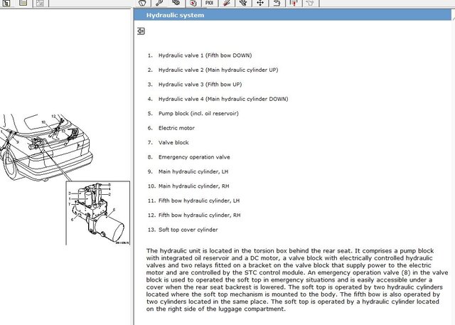

Das hängt doch einigermaßen von den eigenen Fähigkeiten ab. Ist an sich kein Hexenwerk.
Alles zum Dach findet sich hier:
https://saabwisonline.com/9-3-9400/2000/8-body/convertible/adjustment-replacement/
Die beiden Ende der Leitungen dann jeweils in
Hydraulic unit und Main cylinder bzw. Fifth bow cylinder
