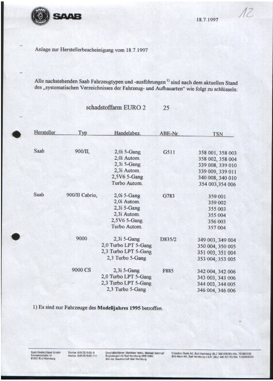

Hallo zusammen, habe auch noch ältere Einzräge aus 2007 ff. gefunden , wo es anscheinend von Saab offizielle Bestätigungen mit den entsprechenden Fahrgestellnummern gab, um auf Euro2 oder sogar D3 zu kommen. Leider funktionieren die Links dort nicht mehr, weiß eventuell jemand etwas dazu oder hat noch solche Kopien der Schreiben von Saab? Habe ein 900 II Cabrio 2.0 I aus 12/95 mit 96kw .
Hoffe es kann jemand helfen. Grüße
Hallo, vielen Dank! Wenn ich die Tabelle richtig verstehe, leider nicht. Meiner hat HSN 9116 und die ersten drei Ziffern der TSN sind 359, die finde ich in der Tabelle leider nicht? Oder übersehe ich was ? Besten Dank und Gruß
Ich bräuchte wohl die Bescheinigung die unter Punkt 2erwähnt ist für Fahrzeuge Modelljahr 1995 Euro 2, hast du diese eventuell ebenfalls zur Hand?
Super 👍 Danke ! Das könnte es sein… werde damit mal zum Tüv . In dem Anschreiben steht etwas von 2 Seiten, gibt es da noch eine weitere Seite die man für den TÜV braucht?

Der "TÜV" wird da eigentlich nichts machen.
Ich war seiner Zeit mit den Unterlagen bei der Zulassungstelle und die haben mir den Wagen dann auf Euro2 umgeschlüsselt.

blatt_11a_773.pdf S900II-94-D3-014.pdf
Hallo, danke Dir , sehr gut. Das Anschreiben EUR 2 ist nochmal ein anderes . Danke. In dem anderen pdf ist meiner nicht auf der Liste da er unter Punkt 2 fällt, aber ich werde es damit und dem anderen pdf von patapaya mal bei der Zulassungsstelle versuchen 🙏

EURO2a.pdfEURO2b.pdf
Super perfekt 👍
