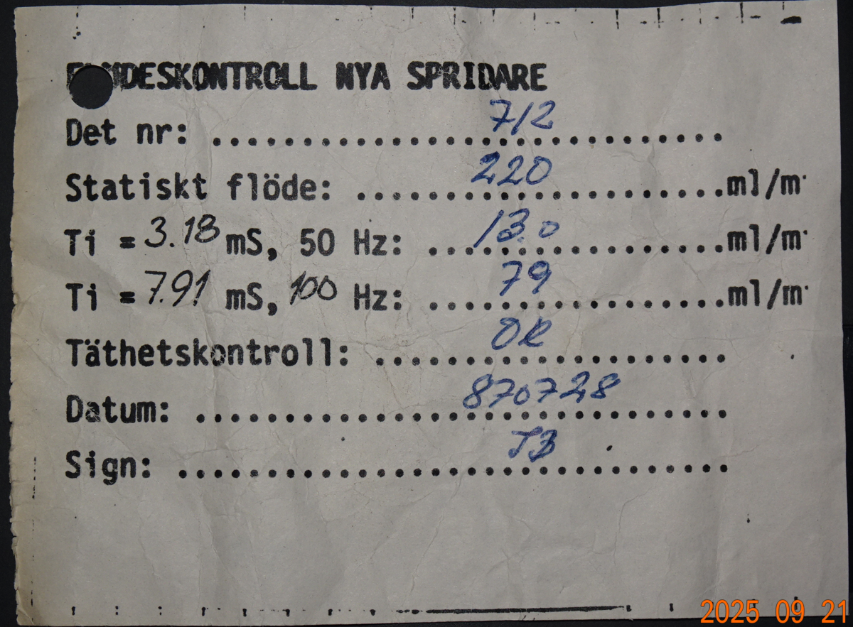

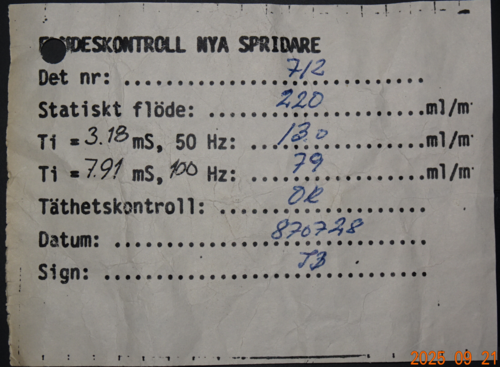

So bin nun auf der Suche u. freue mich wenn mir wer helfen kann. Gibt es eine Liste in der die Einspritzmengen angegeben sind?

@banwe: Du hast Glück, beim Aufräumen am Wochenende habe ich drei noch ungenutzte Einspritzdüsen Typ 280150712 gefunden. Hatte ich mal für einen 85er TU 16 ohne Kat zurückgelegt. Ich schreibe Dir eine Nachricht.
@banwe Gut daß die Ursache, eine defekte Einspritzdüse gefunden wurde. Du bekommst ja zum Glück nun welche. Kann man denn nicht die Einspritzdüsen (alle) zu einer Firma geben, die diese prüft inkludierend einer Reinigung? Dann hast Du noch Reserven und kannst die Düsen mit den gleichen Mengen im Motor einbauen.
Ja, das wollte ich auch gerade vorschlagen / empfehlen.
Wenn da sowieso ein Problem mit einer Düse vorlag, sollte man die Düsen alle prüfen und überholen lassen. Es gibt einige Firmen, die sowas anbieten, inkl. Test usw.
