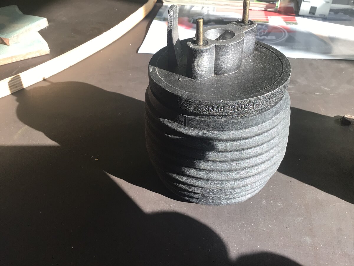

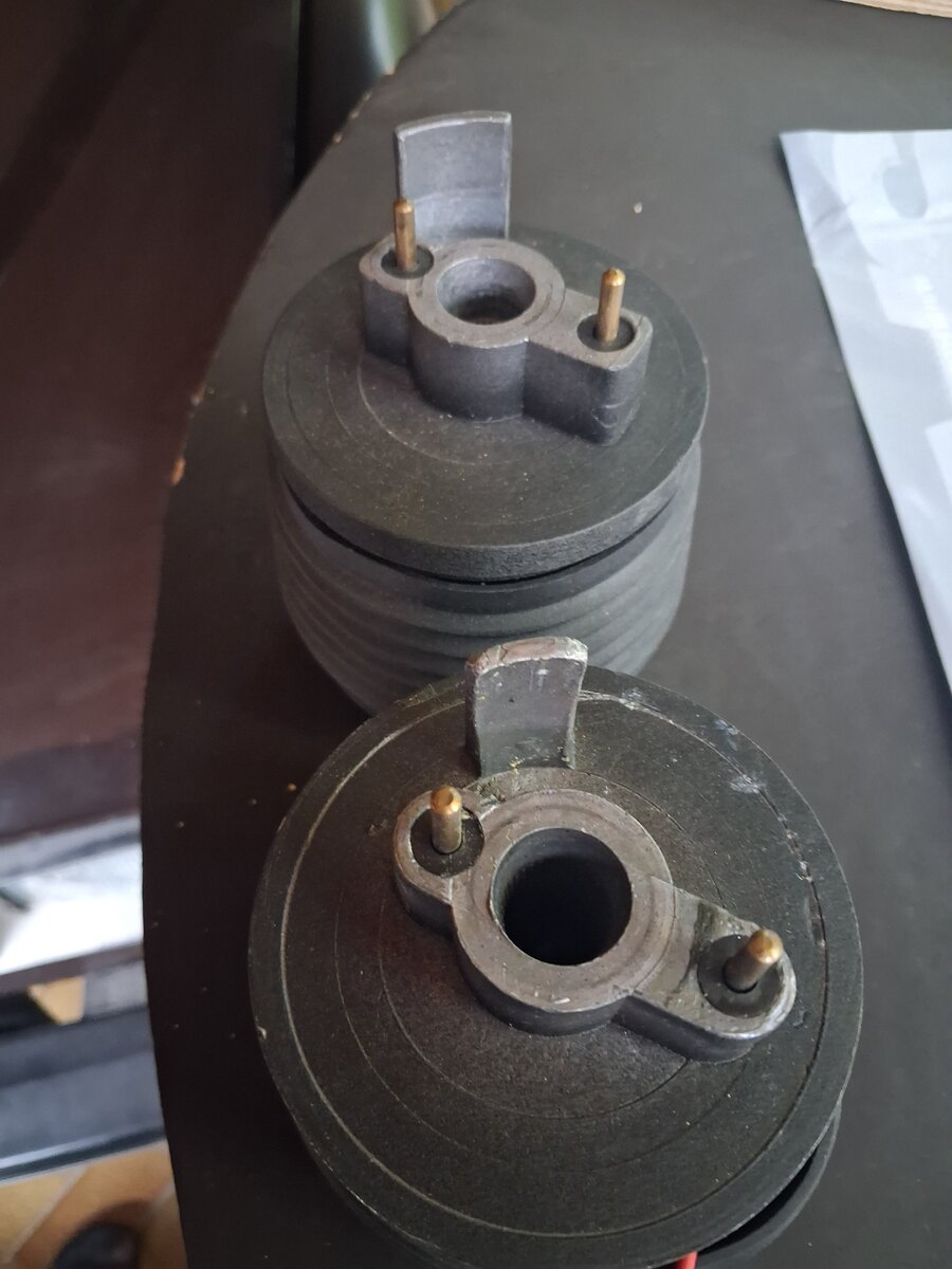

Häng mich mich mal hier dran da es zum Thema passt.

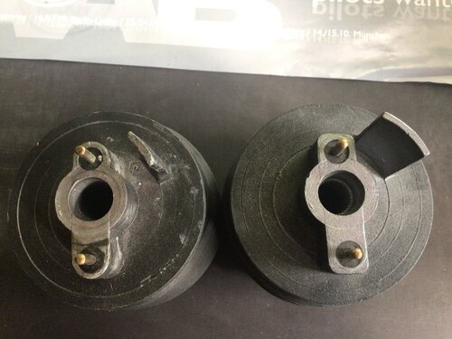

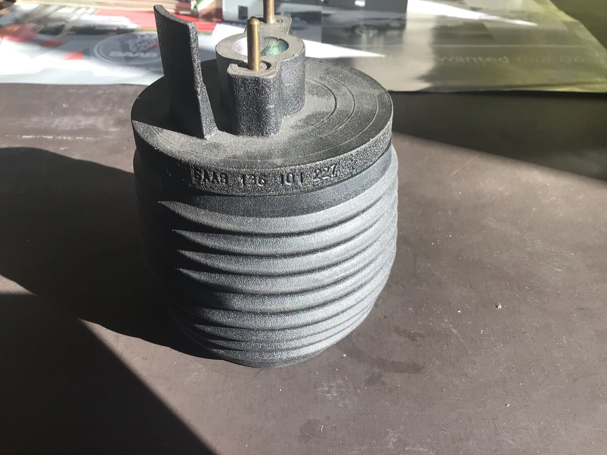

Hab hier diese beiden Momo Naben .Eine ist L2305 und Saab 27029 gestempelt die andere Nabe ist mit Saab 136 101 227. L2305 gestempelt .Angeblich für Saab 9000 ohne Airbag. Wie man auf dem Bild sieht hat das Gussteil eine unterschiedliche Breite.

Sicher? Ich denke eher, Saab und Momo haben bei den Nummern damals was vermurkst. Habe zwei L2305 Naben für 900 und eine für 9000.

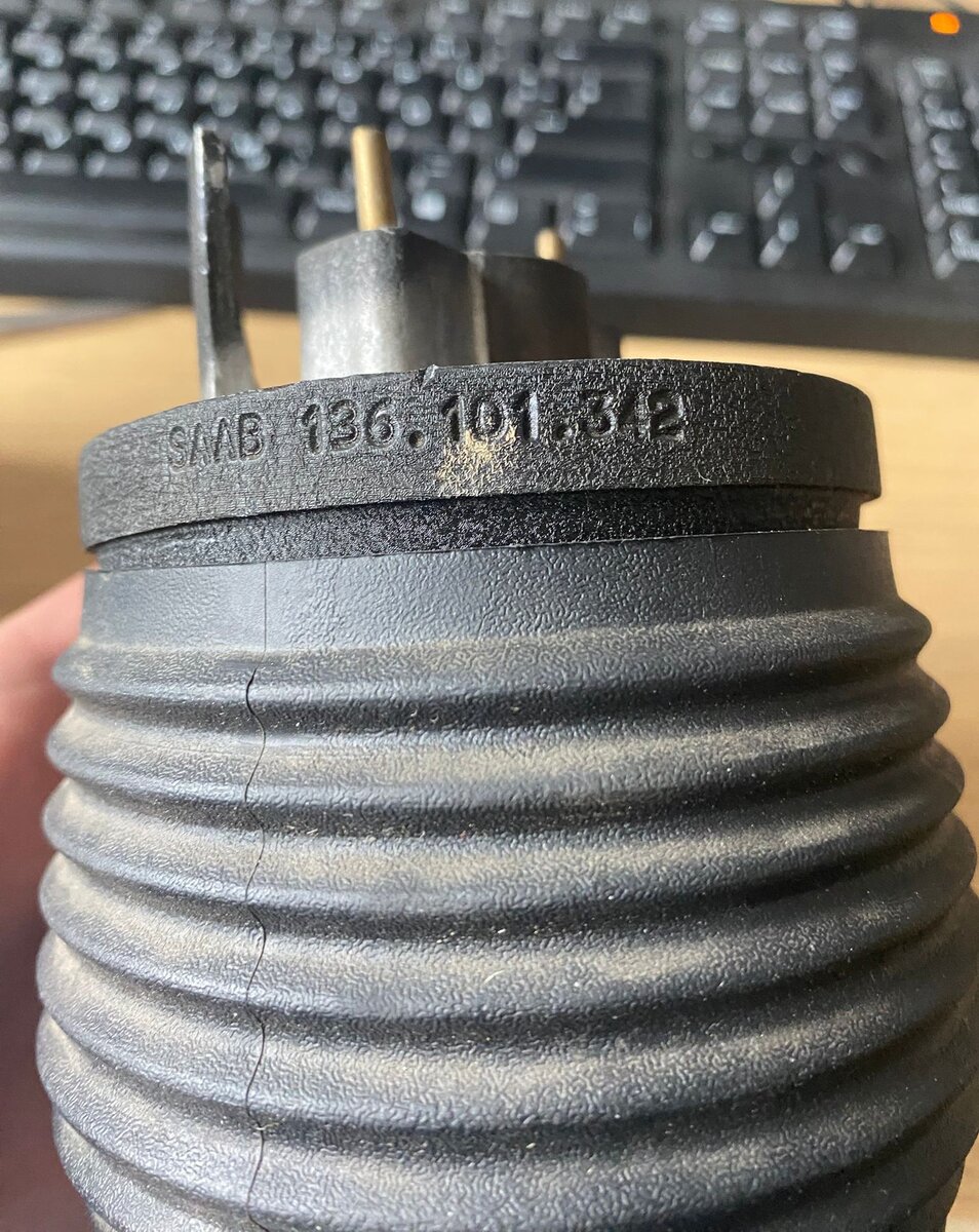

Am 27.9.2025 um 10:24, sFan hat gesagt:
Hab hier diese beiden Momo Naben .Beide L2305 und Saab 27029 gestempelt.Angeblich für Saab 9000 ohne Airbag. Wie man auf dem Bild sieht hat das Gussteil aber eine unterschiedliche Breite.
Irgendwie seltsam, sollte ja bei identischer Bezeichnung auch eine Identische Form haben.20250927_101805.jpg
Die Breite des Mitnehmers ist unwichtig.
Beim 900er liegt der Mitnehmer auf einen anderen Durchmesser, daher inkompatibel.
Auch hat der 900er nur einen Kontaktstift,
Bearbeitet von turbo9000

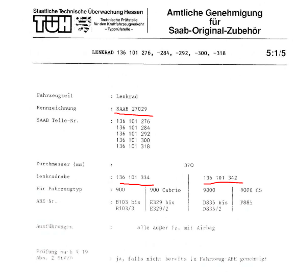

Stimmt, das mit den beiden Stiften deutet doch stark auf eine 9000er Nabe hin.
Meine Vermutung, die auch schon @Gi.Pi. in diesem Thema am Ende geäußert hatte:
vielleicht waren die 2305 Naben später nur in Verbindung mit Saab-OE-nr. im Umlauf auf Anfrage von Saab selber, da sie seitens von Saab in Verbindung mit den entsprechenden Lenkrädern angeboten wurden?
Die Momo Nabe L2305 mit der zusätzlichen Kennung "Saab 27029" könnte nun eine für den Saab 9000 passende Nabe sein für das (Momo) Lenkrad mit der (gleichen) Kennung 27029.
So wie die Momo Nabe C2304 mit der zusätzlichen Kennung "Saab 23705" eine Momo Name passend für den Saab 900 ist für das (Momo) Lenkrad mit der (gleichen) Kennung 23705 (das es laut des PDF von Saab mit den Lenkradfreigaben aus 1986 für Saab 99/900 gab, zu dem ich aktuell aber auch keine Info finde).
Die Naben mit den jeweils zusätzlich eingeschlagenen Kennungen stammen also noch aus einer Zeit, als es keine generelle ABE der Momo Nabe XY für alle Momo Lenkräder gab, sondern eben genau jeweils eine Nabe gehörte zu einem Lenkrad. Statt ABE gab es damals halt die Unbedenklichkeitsbescheinigung für Saab (siehe verlinktes PDF der Saabfreunde).
Wie gesagt: Vermutung.

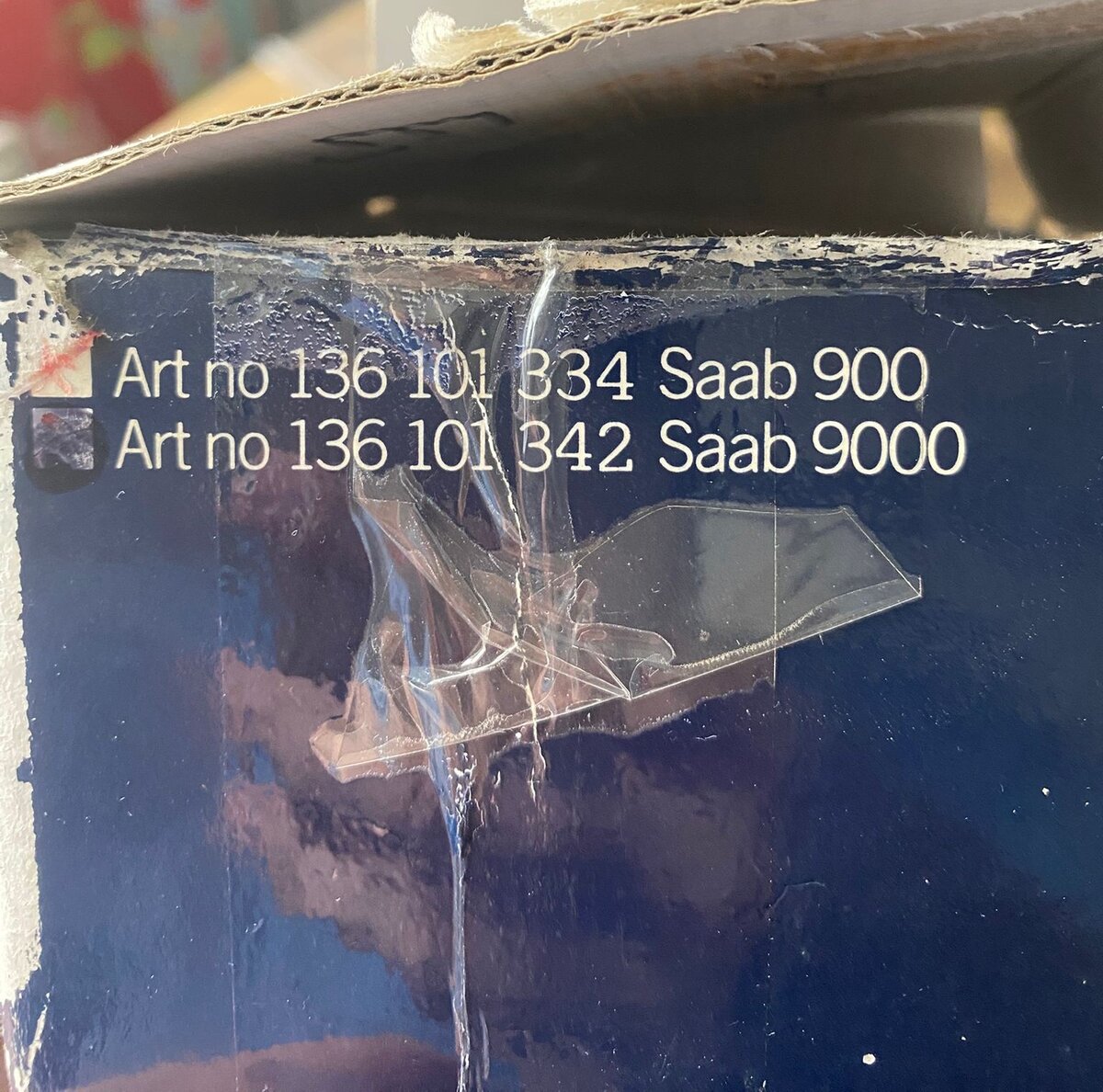

Später (wie auch auf @Baastroll Fotos zu sehen, gab es dann z.B. die Momo Nabe L2305 mit einer allgemeinen Saab-Kennung, die zwischen 900 bzw. 9000 unterschied, aber jeweils für mehrere (alle?) Momo Lenkräder bei 900 bzw. 9000 gültig war (theoretisch nur mit der entsprechenden schriftlichen ABE, die laut Zubehörkatalog auch jeweils zu Nabe/Lenkrad gehörte).
Siehe z.B. das Foto unten aus dem Zubehörkatalog, das die (Momo) Nabe mit der Saab-Teilenummer 136101334 zeigt, die wiederum auf @Baastroll Foto gleichzeitig auch noch die Momo Kennung L2305 aufweist.
Saab hat da also nichts vermurkst.
Da aber offenbar die Momo Nabe L2305 ohne (allgemeine) Saab Teilenummer und/oder (spätere) KBA Nummer (weil zu alt dafür) nicht in den typischen Datenbanken von TÜV, Dekra, usw. als "Saab-Nabe" vorkommt (anders als die "typische" Momo Nabe L2306 / 2306 für den Saab 9000) , könnte es bei einer Prüfung zu einer Nachfrage des Prüfers kommen, gerade auch dann, wenn die Saab Kennung der Nabe nicht zu der Saab Kennung des Lenkrads paßt. Praktisch passen wird die 2305 im Saab 9000 (natürlich ohne Airbag) aber genauso zu allen Momo Lenkrädern.
Bearbeitet von ST 2

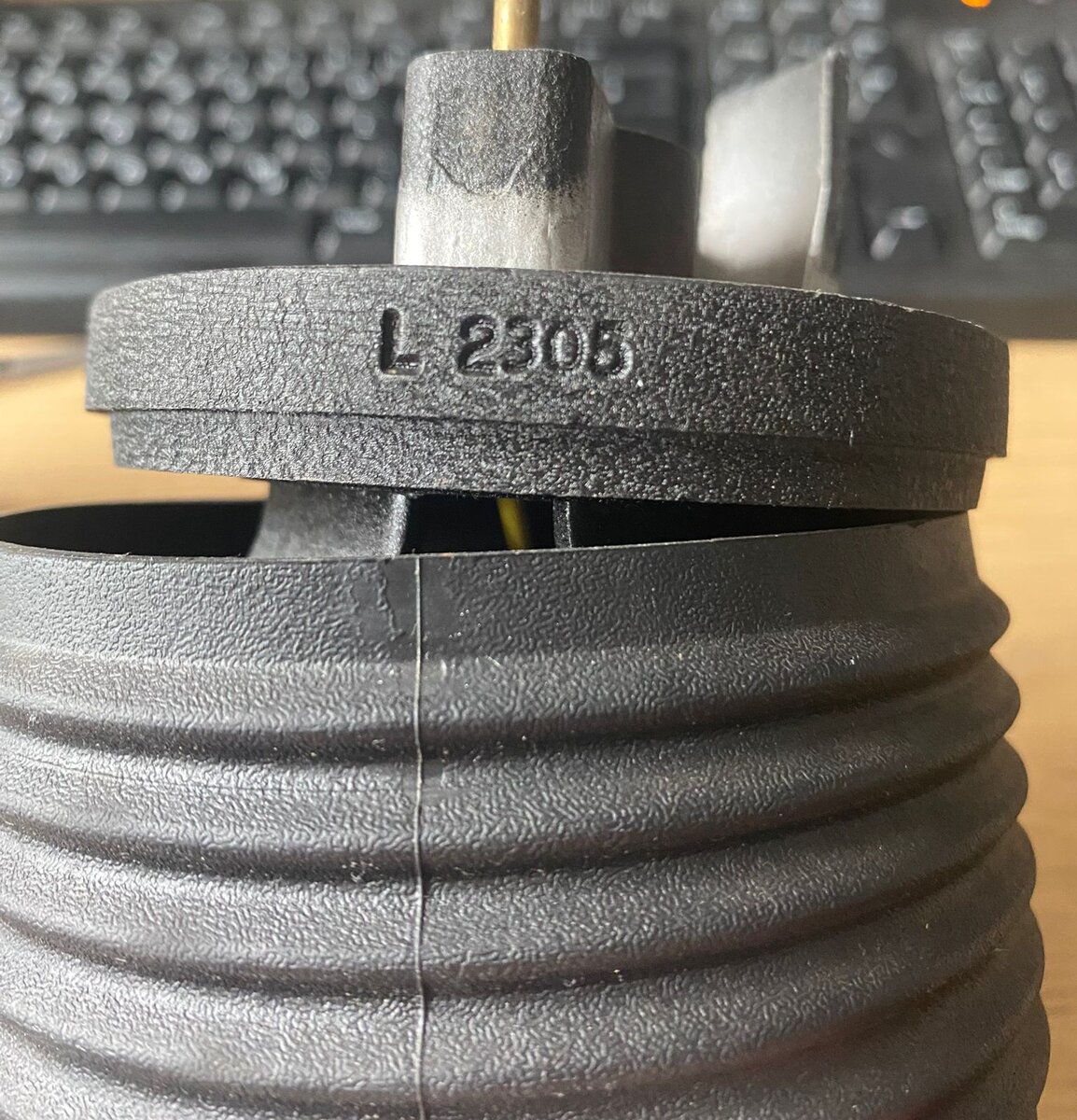

Ich hatte oben Unsinn geschrieben,habe es korrigiert,sorry.
Trotzdem beide L2305, dann ist vielleicht wirklich so das die Nummer sich auf das Lenkrad bezieht.
Gerade endlich die Augen richtig aufgemacht und noch einen Unterschied der beiden Naben gesehen.Siehe Bild.
Bearbeitet von sFan
