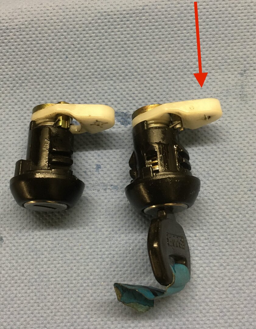

-> Verkleidung abnehmen und Verbindungsstange zum Schliesszylinder an dessen Kunststoff-Hebel wieder einklipsen.
Falls die Rastnasen fehlen muss der Hebel allerdings ersetzt werden.

Zur Orientierung: Hier wird die Verbindungsstange eingerastet.

Nein.
Wenn Du diese ab hast, wirst Du sehen, dass man dort nur an den inneren Hebelmechanismus kommt.

Wie bereits beschrieben:
Der Haken rastet im og. Kunststoff-Hebel ein, falls dieser intakt ist. Falls nicht, muss er ausgetauscht werden.
