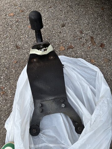

Hallo Zusammen ich könnte aus einem Schlacht Cabrio Bj. 1996 eine AHK mit Original Saab E-Satz bekommen. Überlege diese bei mir einzubauen um ab und zu einen Fahrradträger zu transportieren.
Anbei ein Foto der AHK. Diese war „vorne“ mit zwei Schrauben an der Reserveradmulde und hinten am Aluträger der Stosstange mit 3 Schrauben montiert. Also nicht sehr kompliziert …. meine Frage ist ob alle Cabrio (meiner ist 12/95) im Stosstangenträger diese Befestigungslöcher vorgebohrt haben? Oder müsste ich den Stosstangenträger auch ausbauen und wechseln?

Die drei Gewindebuchsen sollten imho vorhanden sein. Siehe auch Montageanleitung
https://saab-cars.de/topic/26387-anleitung-f%C3%BCr-originale-anh%C3%A4ngerkupplung/#findComment-626928

Hallo Flemming, sehr gut 👍 vielen Dank. Dann bräuchte ich idealerweise nur noch das verlinkte Dokument für eine Starre AHK das was du eingefügt hattest ist schon mal spitze und reicht für den Einbau völlig, es ist aber für die abnehmbare AHK… und man das soll diese Anleitung ja idealerweise im Auto mitführen 😎 falls man kontrolliert wird oder beim TÜV….
Falls das jemand hat wäre es klasse wenn ich davon ein pdf. erhalten könnte, oder gerne auch einstellen.
