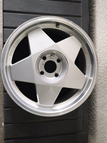

Am 6.3.2026 um 12:51, Lauterbach hat gesagt:
Bei genauerer Betrachtung des ersten Bildes sieht man leider den Riss wenn ich mich nicht täusche
Das ist schade, ich hatte für Dich gehofft, es wird nur "Dreck" sein. Sind schöne Felgen.
Aber warum oder bei welcher Gelegenheit reissen die?

Am 6.3.2026 um 13:51, aeroflott hat gesagt:
Wenn ich das wüsste. Kann nur ein Sxhlagloch gewesen sein.

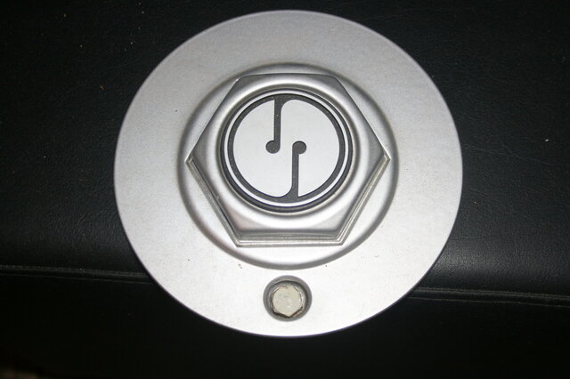

Am 5.3.2026 um 21:03, René hat gesagt:
Was soll da eine 8er Schraube? Doch bitte nicht die Felge aufbohren. Serie ist meiner Erinnerung nach M5, aber keinesfalls mehr als M6.
Und wie sollte da ein 13er Kopf rein passen? Außendurchmesser ist knapp 11. Inbus wäre a) der Kopf zu hoch und b) bei passendem Gewinde zusätzlich der Kopf im Durchmesser zu klein.
Befürchte, die Schrauben sind nicht mehr zu bekommen. Daher würde ich mir im Zweifel (mangels eigener) jemanden mit Drehbank (kann sehr klein sein, benötigte Spitzenhöhe ist ja minimal) suchen, und ihn das Ding aus Niro neu drehen lassen. Ist ja alles machbar. Mehr Angst habe ich immer, mal einen Deckel zu verlieren. Daher setze ich die Schrauben immer leicht mit Loctide ein.

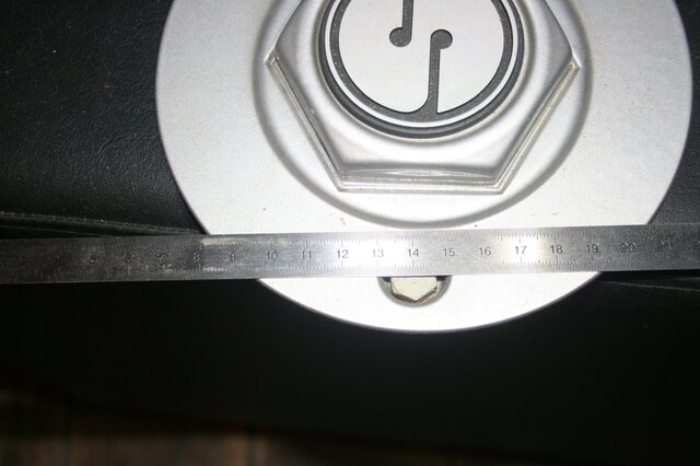

Nun, ich wollte erst schauen und dann wiedersprechen, also here we go:
Du schreibst, mit Verlaub, Käse.... (im zitierten Post)
Da ist ein 8er Gewinde in der Felge, die Vertiefung im Deckel messe ich knapp über 20mm und ja, da passt ein SW13 Kopf wie beschrieben so rein, daß eine dünnwandige Nuß gerade so funktioniert.
So ist es zumindest bei den derzeit im Keller liegenden Exemplaren und auch die früheren, die zB aufm Uno fuhr, waren nicht anders.

Am 6.3.2026 um 19:56, Cinebird hat gesagt:
Dann unterscheiden sich diese deutlich von der bei mir verbauten Variante, und ich muss ausdrücklich um Entschuldigung bitten. beer
War jetzt davon ausgegangen, dass es die Deckelbefestigung mit "3Loch-Schraube" nur in einer Ausfertigung gibt. Mein Fehler!
