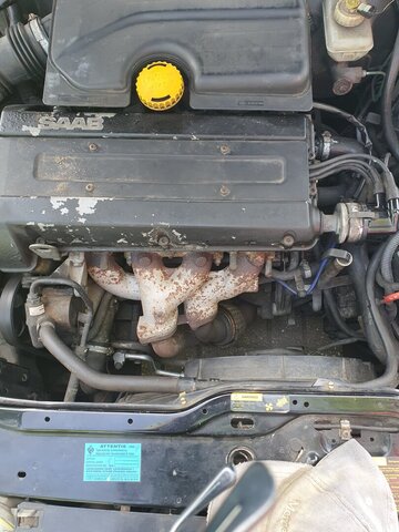

Ich bin grade beim Auto! Der Drehzahlmesser tut NICHTS, also wahrscheinlich DOCH der Kurbelwellensensor!
Jedoch sieht der Motorraum bei mir anders aus als in der Anleitung.
Ich kan de Sensor nicht finden...
Gefunden! Sieht aber sauber aus.
Ich probiere doch noch mal die Sicherungen... Ob 9v oder mehr anliegt.
