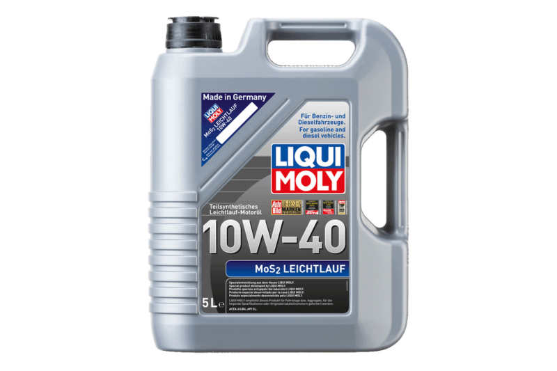

Ich fahr im B234i folgendes Öl:
LIQUI MOLY GmbH
No image preview
MoS2 Leichtlauf 10W-40
Teilsynthetisches Leichtlaufmotoröl mit Extraverschleißschutz durch den Festschmierstoff MoS₂. MoS₂ bildet auf allen reibenden und gleitenden Metallflächen einen hochbelastbaren Schmierfilm. Sorgt dur
Ich bilde mir ein, das seitdem die Steuerkette ruhiger läuft...und erhoffe mir etwas bessere "Notlaufeigenschaften" des Öles.
(ist aber ein Cabrio und wird im Winter/in der Regel unter 10Grad Celsius nicht gefahren)
