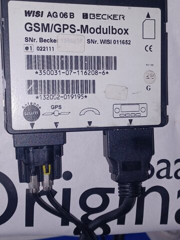

Die Einbauanleitung im Link hat mit diesem Radio nichts zu tun, das GPS geht wie oben geschrieben in einen extra Kasten über den Sicherungen im Armaturenbrett.

Ist an Deinem bisherigen Super-24j „Radio“ kein GPS-Kabel dran, dem Du folgen kannst ?

das Bild suggeriert, dass am rechten Antennenstecker mit der gelben Lasche die GPS Antenne angeschlossen sein sollte. Einfach dem Kabel folgen?

Das Kabel für die GPS- Antenne verschwindet irgendwo in den Tiefen des Armaturenbrettes und mir ist es zu warm, um längere Zeit im schwarzen Auto herumzuliegen.

Mache ich einfach ne andere GPS Box mit einer anderen GPS Antenne dran. Dann habe ich diese Komponenten schonmal getauscht.
Leider bringt das auch keinen Satellitenempfang. Die GPS- Antenne wie bei Kojak aufs Dach geklebt (ist ja magnetisch) um optimalen Empfang haben zu können.

Die Modulbox macht doch nichts anderes als sämtliche Signale zu bündeln und dann ans Radio zu schicken. An dem GPS Anschluss ist in der Regel eine gaggliche 20 € GPS Antenne. Was hindert dich daran ,für 20 € eine wiclic GPS Antenne an die Modulbox zu stöpseln und zu gucken , ob du GPS Empfang hast?
https://ebay.io/m/SNQEbc
Wenn nicht, ist wohl deine modulbox hinüber. Die wurde in ziemlich allen möglichen Autotypen verbaut. Alles was in den 80/ 90ern mit Becker rumfuhr. Unter anderem auch Mercedes. Die modulboxen gibt es bei eBay ab 40 € bis 300.
Aber ganz unabhängig davon sollte doch der Support für dein Navi 2015 oder so aufgehört haben. Ich würde nicht eine Minute daran denken ,dass Navi wieder ans Laufen zu bekommen. Sei denn,man steht auf das Original. Ansonsten holst du dir eben eine entsprechende Dachantenne mit GPS und baust um von f auf wiclic. In der Regel verstecken sich die GPS Antennen entweder in der A-Säule, oberhalb des Spiegels zwischen Himmel und Dach... Manchmal aber auch unter dem blinkenden Sensor im Armaturenbrett oder am Center speaker, so nicht vorhanden.
