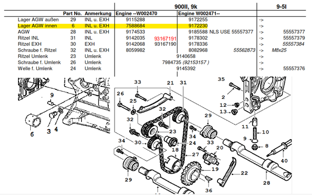

Für meine Autos 900II, 9k und 9-5I habe ich mir seinerzeit diese Aufstellung zusammengefasst.
Da ist ersichtlich, dass die Teilenummern des 9-5I alle schon bei den späten 900II und 9k vorkamen.
Den 9-3I hab ich damals nicht mit erfasst (weil ich keinen habe), aber ich kann mir einfach nicht vorstellen, dass der da so anders sein soll. Sowas hat doch auch Saab nicht gemacht und nur beim 9-3I die alten breiten Lager bei den sonst gleichen Motoren weiterverwendet, wo sonst soviel Gleichteile verwendet wurden?!
Laut Skandix:
Vielen Dank für Ihre Rückmeldung.
Die Buchse aus dem Saab 9-5 wird in Ihrem Motor nicht passen, da Saab bei diesem einige Änderungen vorgenommen hat. Dies hat etwas mit der Motornummer bis und ab zu tun, dass Saab danach andere verbaut hat.
Sie haben die Buchse bis Motornummer und die 9172230 ist für Motoren ab Motorn
ummer.
Mein Kommentar:
Guten Tag Frau xxx,
nochmal zum Verständnis:
Sie bieten die Buchsen für den 9-5 mit dem B205 Motor von Baubeginn 1998 bis Bauende 2010 an, durchweg das gleiche Teil.
Der Saab 9-3 1. Gen. wurde ebenfalls von 1998 an gebaut, bis 2003 also habe ich einen der letzten.
Es fällt mir schwer zu verstehen, dass die Buchsen dann aufgrund der Teilenummer "bis...." nicht für meinen Motor passen sollen, für einen 1998er 9-5 aber sehr wohl. Aber scheinbar ist es wohl so.
Danke für die Recherche! Ich hoffe, dass es wirklich einen baulichen Unterschied gibt und es nicht einfach nur an einer Nummer scheitert.

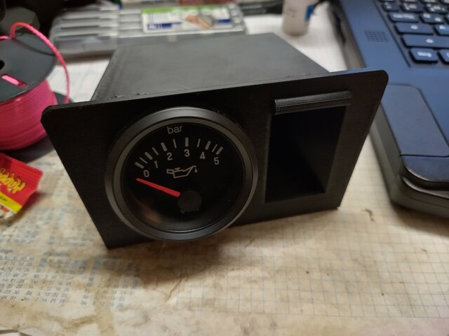

Immerhin ist zwischenzeitlich noch das hier angekommen:
Bearbeitet von erik

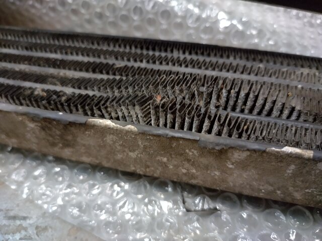

Aber ich habe dann hier weiter gemacht und wollte den Ölkühler ausbauen, um zu prüfen ob er ggf. verstopft ist oder ähnliches. Beim Ausbau kamen mir dann die ganzen Kühllammellen entgegen - die sind praktisch fast komplett lose und haben vermutlich nicht mehr viel zur Kühlung beigetragen... rolleyes
Bekanntes Fehlerbild, war an meinem Viggen auch so. Gut daß ich schon einen neuen bestellt und griffbereit liegen hatte. Ich habe dann auch gleich den Ölwechsel auf 5W50 durch geführt und den größeren Ölfilter Mann 940/25 verbaut.
Ich bin gespannt wie sich Öltemperatur und Öldruck ab jetzt verhalten...
Noch ein Bild zur Ergänzung, um den Zustand des Ölkühlers zu dokumentieren. Ich denke die Lamellen hatten da kaum noch Kühlanteil, sind alle lose.
So sehen leider auch die Lamellen des Klimakondensators immer wieder aus, selbst bei gar nicht so lange verbauten Neuteilen von Markenherstellern (Nissens).
