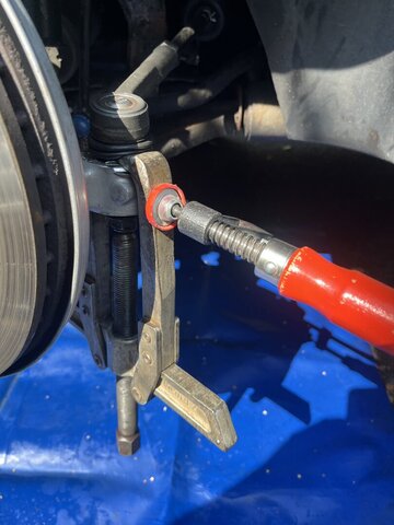

Der Konus dreht nicht mit.Die Mutter kann man ganz normal abschrauben und wieder aufschrauben.Ich habe jetzt die Mutter bündig mit dem Gewindestab.Das ist genug Druck,mehr kann es nicht geben (ich probiere heute doch die linke Seite noch Mal.Bis zu 10T kann der große Jonny erzeugen.Ich kann noch etwas mehr Druck geben,aber habe Angst,dass was kaputt geht.Eine Dose Kälteshockspray gerade drauf gesprüht.Nichts.Ich glaube,muss ich mit dem Achsschenkel mich verabschieden.Schade.Ich habe den letzten bei Skandix gekauft.Linke ist nicht mehr lieferbar.IMG_4391.jpeg

hat der sich irgendwann gelöst oder war er nicht mehr zu retten?
Beim Bild: Kältespray auf dem Aluträger muss an der Stelle nicht unbedingt helfen. Das Alu zieht sich dann doch noch weiter zusammen. Ich würde versuchen, die Schraube /Konus abzukühlen. Kann funktionieren, muss aber nicht. Wenn man Pech hat, kriecht die Kälte auch ins Alu, dann wird beides gleich kalt.
Ja,ja.Gleich nach der rechten Seite.Ich habe beim meinen Chef den zweiarmigen alten Abzieher genommen und mit letzten Kräften das raus gekriegt.Dann hatte ich gleich danach mehrere andere Probleme mit 9-5 (bei Autobahnfahrt hat sich Endtopf von Mitteltopf getrennt,ein paar Tage danach leuchtet Motorchecklämpchen,dann war ich für Achsvermessung bei Atu,wieder nicht geklappt.Ich sollte selbst auf Parkplatz die Bleche bei Hinterachse einbauen und noch mal zu Atu fahren.Für drei Monate habe ich drei mal Achsvermessung bezahlt und selbst noch bei 38^ geschwitzt)IMG_4400.jpegund habe ich gar vergessen die Update hier zu schreiben.
