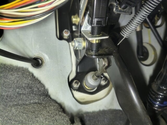

Letzte Woche wurde ein besseres Kupplungspedal (mit eingearbeiteter Hülse) eingebaut denn das alte hatte ein ausgeprägtes Langloch. Schön, wie es bei einem bisher unberührten Fahrzeug im Fußraum aussehen kann.

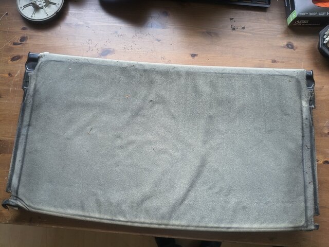

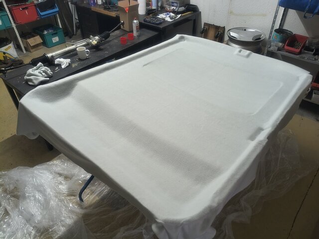

In der Zwischenzeit wurden auch der Himmel und das Schiebedach für den Neubezug ausgebaut.
Die Schale ist in hervorragendem Zustand und verbleibende Schaumstoffreste ließen sich einfach mit einem Handfeger abbürsten.

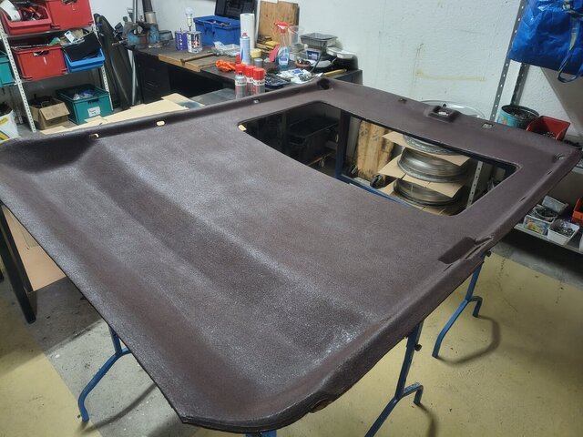

Dann wurde die Schale grundiert und heute bezogen.

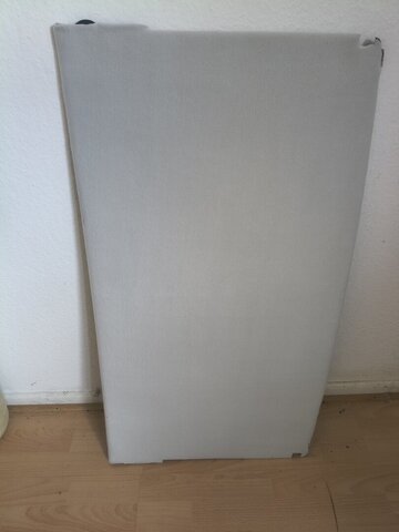

Dafür habe ich wie bei meinem schwarzen einen sehr feinen und extrem dehnfähigen Fleece verwendet, der optisch dem Original sehr nahe kommt. Der hat neben der Dehnfähigkeit einen weiteren Vorteil: ohne Schaumstoffrücken kann sich dieser nicht auflösen und der Stoff wird niemals mehr hängen. Für die Verklebung habe ich wieder Würth Sprühkleber Plus (bis 110 Grad) beidseitig aufgebracht und bin mit dem Ergebnis sehr zufrieden.
Den Schiebedachdeckel (Selbst dieser Stoff hing durch) habe ich vorher mit einem dünnen sehr festen Gewebe bespannt, um den Fleece dort vollflächig zu verkleben. Dieser würde wegen seiner Flexibilität dort sonst schnell durchhängen.

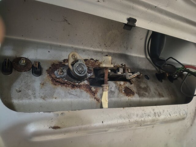

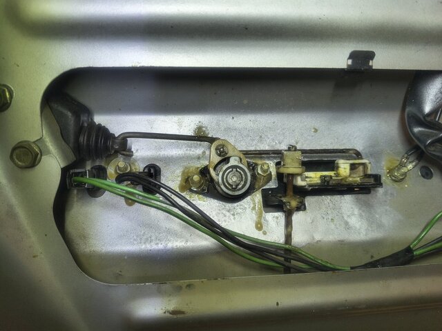

Auch der Kofferraum war dran. Im Bereich der Nummernschildbeleuchtung war innen deutlich Rost - wie bei den meisten. Zwei der Muttern ließen sich nicht lösen weil die Schrauben mit durchdrehten und nicht gegengehalten werden konnten. Wieder mal ein Fall für den Dremel.
Die späteren Modelle haben dort ja noch eine schwarze Kunststoffdose, die wohl vor Rost schützen sollte. Bei den meisten die ich gesehen habe hat das aber nichts genutzt, im Gegenteil. Feuchtigkeit kommt trotzdem rein und bleibt lange drin und dann blüht es um so mehr.
Also entrostet, Farbe drauf und ein paar Tropfen Fluid Film auf den neuen Schrauben können nicht schaden.

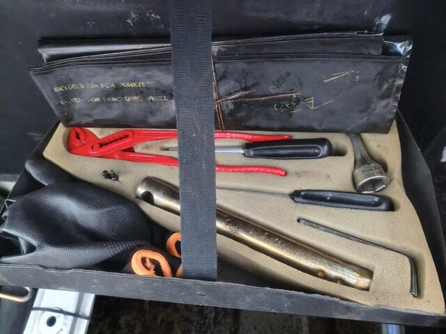

Und das Bordwerkzeug ist zu meiner Freude vollständig mit Tüte.

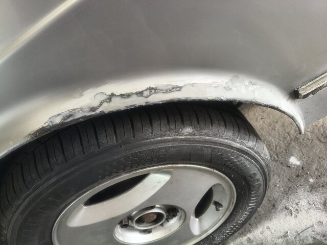

Sichtbar wird es, wenn die äußere Karosserie dran ist. Der Radlauf hinten rechts muss gemacht werden - nicht wegen Rost sondern wegen eines Remplers, den jemand mit einer Zange richten wollte. Das kommt im nächsten Frühjahr dran.
In den letzten beiden Tagen habe ich den Himmel und das Schiebedach wieder eingebaut. Der Sitz der beim Sattler war, ist auch fertig und damit der gesamte Innenraum.
Jetzt muss ich ein paar Wochen Pause machen und spätestens im Januar geht's dann weiter mit der Karosserie. In jedem Fall wird er im Frühjahr fertig für die TÜV Abnahme und das H-Kennzeichen.
