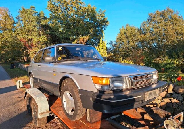

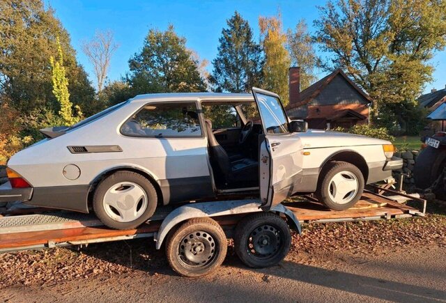

1986er Turbo 16s blind gekauft
Manche kennen mich ja durch meinen Scheunenfund den ich vor über 10 Jahren restauriert habe.
Wer sagt, als Rentner habe man nicht viel Zeit?
Seit einigen Jahren suche ich nach einem Restaurierungsobjekt dass mich vor neue Herausforderungen stellt. Es musste unbedingt ein früher Turbo 16 sein, da ich von der früheren Restaurierung noch sehr viele Reservetteile eingelagert habe. Sehr schwer zu finden, entweder völlig heruntergekommen oder zu einem Preis der einem Zustand 2 Auto entspricht.
Heute bin ich fündig geworden! Ein silberner 1986er Turbo 16s mit nur 160 000 km, der die letzten Jahre in einer Garage abgestellt wurde. Besonders der Zustand der Innenausstattung auf dem Foto hat mich überzeugt.
Die Anzeige in Kleinanzeigen war erst vor wenigen Stunden aufgegeben worden. Päronhalva hat die Anzeige auch gesehen und mich benachrichtigt. Nach einem kurzen Telefonat mit dem Verkäufer habe ich ihm den Kauf zugesagt und sofort überwiesen. Ich lasse ihn in der kommenden Woche in der Nähe von Uelzen von einem Transportunternehmer abholen und bringen denn er ist natürlich nicht fahrbereit.
Jetzt steigt mit jeder Stunde die Spannung: was habe ich mir da angetan?
Ich werde berichten wie es weitergeht!

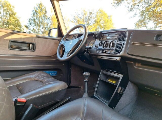

so einen hattest Du doch schonmal. Innen sieht er auf den Fotos echt gut austop

Richtig Jürgen, das war 2017 als der weg ging. Die Farbe war mir egal, Hauptsache silber oder schwarz mit Leder.
Und so selten wie die frühen 16s alle paar Jahre mal angeboten werden darf man nicht zu wählerisch sein.

Inzwischen habe ich mehr erfahren: Die Verkäufer sind ein älteres Paar, die den Wagen vor Jahren für den Sohn in die Garage gestellt haben. Der will ihn nicht mehr, weil er ein größeres Auto braucht.
Es ist wirklich eine Wundertüte die morgen kommt. Entweder gute Substanz mit Erstlack, den man aufbereiten kann oder im schlimmsten Fall weggerostete hintere Stoßdämpferaufnahmen wie der verbastelte schwarze Geradschnauzer-Turbo, den ich letztens im Ruhrgebiet besichtigt habe.

So, ist jetzt bei mir in der Garage.
Das war nicht einfach, beide Vorderräder sind fest und der Transport ging nur mit Rollböcken.
Abgemeldet wurde er bereits 2004. Anstatt der angegebenen 160.000 km hat er 229.000 km gelaufen. Da gibts mit den Verkäufern noch was zu klären...
Die Substanz ist gut und unverbastelt, wesentlich besser als ursprünglich bei meinem Scheunenfund. Alle Radläufe und der Kofferraumboden sind OK, die Radhäuser ebenso. Die Achswellentunnel muss ich noch genauer untersuchen, die sind etwas angegriffen. Eindeutige Durchrostungen hat er nur an den Türunterkanten, überwiegend links. Die Scheinwerfer und die vordere Stoßstange sind wie neu, die Scheiben haben kaum Kratzer. Innen ist er sauber und nur an der Rückenlehne des Fahrersitzes ist Handlungsbedarf. Der Lack ist bis auf ein paar kleine Beulen und Kratzer nicht schlecht. Eine Neulackierung halte ich für nicht notwendig, einige Stellen lassen sich ausbessern. Der Himmel muss natürlich bezogen werden - aber das ist erstmal sekundär und "Kleinkram".
Und damit steht fest: er wird restauriert und nicht geschlachtet!
Morgen wird genauer untersucht und ich versuche, ihn rollfähig zu machen. Dafür werden die Bremssättel ausgebaut.

Sieht gut aus! (hat er Klima?rolleyes)
Gut, dass er keine Klima hat. Darum wollte ich mich letztlich nicht auch noch kümmern müssen aber sonst hat er alles.
